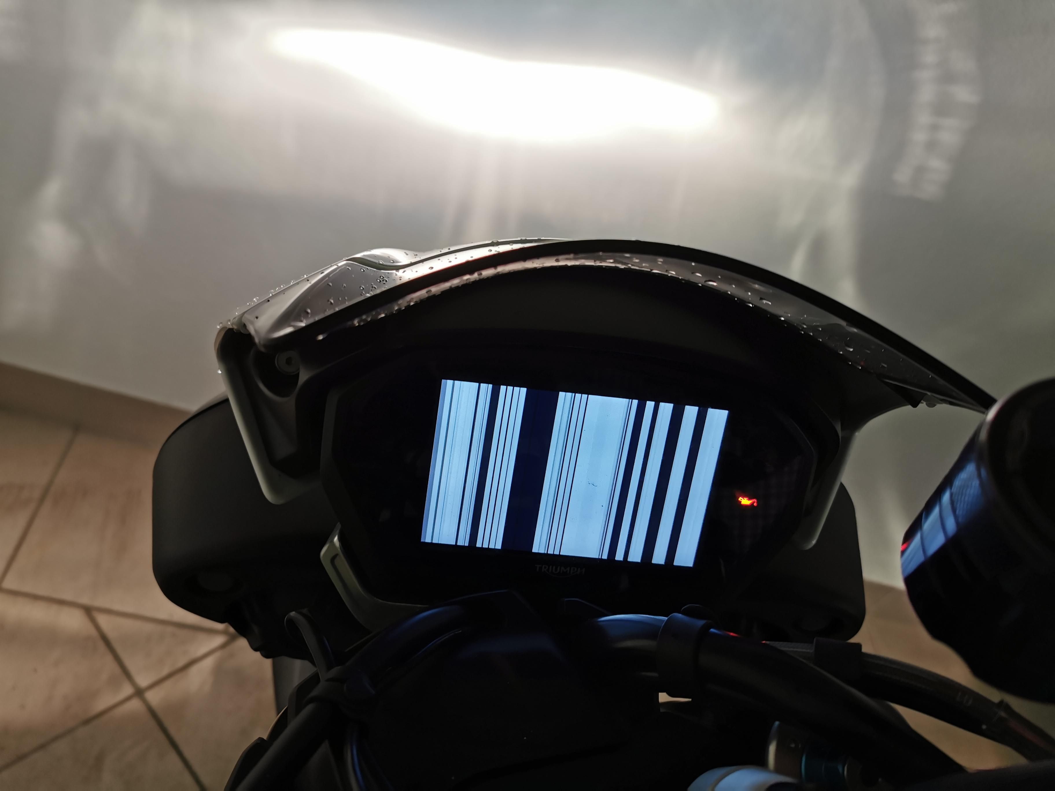

speedybln Geschrieben 28. Mai 2019 report Geschrieben 28. Mai 2019 (bearbeitet) Guten Abend! Ich bin seit drei Tagen in den Dolomiten unterwegs und leider kam es zu vielen Fahrten auch im Starkregen, die Maschine wurde stark verschmutzt und das Wasser lief überall raus. Heute bemerkte ich auf einem Pass, wie das Display ausging und danach nur noch Linien anzeigte. Zum Glück funktioniert alles andere, aber bei einer Maschine dieser Preisklasse ist es mehr als ärgerlich. Kann es am Regen liegen?Oder kann das unter der Sitzbankabdeckung gekommene Wasser (durch den kurzen KZH, die Kabel liegen schon ab Werk recht offen) die Ursache sein. Die komplette Beleuchtungseinrichtung hinten funktioniert aber einwandfrei. Mir bleibt wahrscheinlich nichts anderes übrig, als hier noch drei Tage so zu fahren, einen Triumph Händler gibt es auch nicht. Dann muss ich in Berlin 5 Wochen auf einen Termin warten usw. Hat jemand das auch schon gehabt oder eine Lösung? Danke und Gruß Bernd Bearbeitet 28. Mai 2019 von speedybln Verbessert Zitieren

The Stig Geschrieben 28. Mai 2019 report Geschrieben 28. Mai 2019 Könnte ein Platinentreffer sein. Habe ich bei der MT07 schon öfters gesehen. Das ist der Nachteil der Moderne. Wenn dann ist gleich alles hin und wenn man es selber zahlen muss, ist man der gelackte. Zitieren
Odin Geschrieben 28. Mai 2019 report Geschrieben 28. Mai 2019 Hallo Bernd, puh so ein Shit, das sollte fürwahr nicht passieren; kam bisher nur in einen Regenschauer und noch keinen Starkregen, daher keine Beeinträchtigung erfahren müssen, hoffe das bleibt ein Einzelfall. Wurde beim Umbau des kurzen KZ-Halters ggf. der Heck-Spritzschutz nicht gänzlich geschlossen, also daß nun ein Spalt weit offen ist durch welchen mehr Regennässe eindringt und manche Kabelverbindungen ungenügend abisoliert sind? Wenn’s einen trockenen Unterstellplatz hast, würde ich mal die Sozia-Abdeckung offen lassen und hoffen daß es abtrocknet … eigentlich dürfte das nicht ursächlich sein. Jedenfalls würde ich morgen beim T-Händler vom Ausfall berichten und um weitere Hilfe anfragen, weil's eher am TFT-Display selbst liegt und wohl Regennässe eindringen konnte. Zitieren
speedyRS Geschrieben 29. Mai 2019 report Geschrieben 29. Mai 2019 Bin ebenfall schon bei starkem Regen gefahren und hab das Moped zur Reiningung auch schon recht kräftig "geduscht" und hatte bisher kein Probleme. Da deine RS ja höchsten ein jahr alt sein kann, ist es definitiv ein Garantiefall. Das Problem gab es doch auch schon beim Vorgängermodell mit dem alten Display. In seltenen Fällen wurden die undicht. Soweit ich weiß hat Triumph dort auch nach Garantiezeit noch auf Kulanz nachgebessert. Zitieren

crazy horse Geschrieben 29. Mai 2019 report Geschrieben 29. Mai 2019 vor 19 Minuten schrieb speedybln: Was ist ein Platinentreffer und woher kommt er? Wasser im Cockpit. Kann aber auch tatsächlich ein "normaler" Defekt sein, wie er ab und zu bei jeder Art Elektronik vorkommen kann. Ich tippe dennoch auf abgesoffene Platine, das hat Triumph in der Vergangenheit schon oft bewiesen, dass es zu teuer ist wirklich wasserdicht zu bauen Zitieren
madcow Geschrieben 29. Mai 2019 report Geschrieben 29. Mai 2019 Ui. Das sieht aber wirklich übel aus. Ich würde auf das Flachbandkabel tippen, welches Platine mit Display verbindet. Normalerweise richtet sich das nicht mehr von allein. Da noch Gewährleistung etc. bringen die Mutmaßungen auch nichts. Da muss der Händler ran. Tut mir echt leid für dich - super ärgerlich. Zitieren

Evo Geschrieben 29. Mai 2019 report Geschrieben 29. Mai 2019 vor 23 Stunden schrieb speedybln: Jetzt hat es Triumph mit der IT-Lastigkeit auf dem Motorrad aber echt übertrieben. Jetzt wird die Geschwindigkeit schon als Barcode angezeigt! Zitieren
speedybln Geschrieben 22. Juni 2019 Autor report Geschrieben 22. Juni 2019 Mit diesem Barcode fahre ich immer noch herum, das Garantie Prozedere zieht sich Zitieren
IljaO Geschrieben 23. Juni 2019 report Geschrieben 23. Juni 2019 vor 8 Stunden schrieb speedybln: Mit diesem Barcode fahre ich immer noch herum, das Garantie Prozedere zieht sich Mit welchen Begründung zieht sich das hin? Viele Grüße ... Zitieren
speedybln Geschrieben 25. Juni 2019 Autor report Geschrieben 25. Juni 2019 Der Händler hat es erstmalig angeschaut und als defekt deklariert. Dann wollte Triumph einen Ausbau und eine genaue Dokumentation. Ich also letzten Montag nochmals hin. Seitdem warte ich. Dem Händler trifft meines Erachtens nach keine Schuld. Ist sehr bemüht und gerade in einer Umstrukturierung. Zitieren
