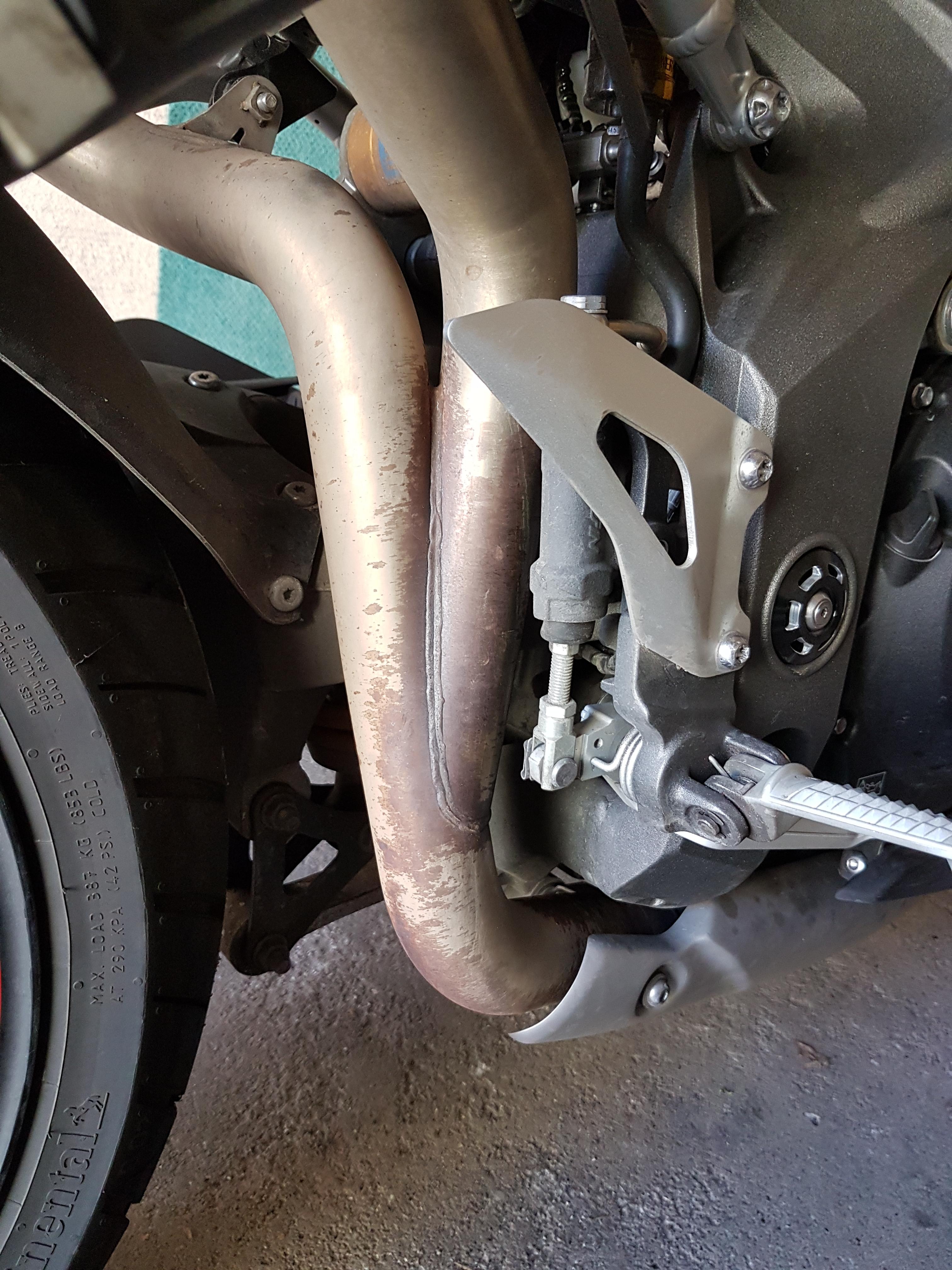

So sieht es aus. Nach einem 3/4 Jahr. Das Moped steht nicht draußen, sondern in einer Einzelgarage (bevor die Frage aufkommt). Und ja, ich bin schon gelegentlich durch Regen gefahren, aber nicht oft. Ist das normal, oder bin ich einfach ein Arschloch, weil ich dem geliebten Gerät nicht die benötigte Pflege habe zukommen lassen? Und falls ich ein Arsch bin, was kann ich denn tun, um so etwas zu vermeiden? Jedes mal abtrocknen, wenn ich nach Hause komme? Letzen Endes ist es ein Motorrad und nicht Oma's teures Porzellangeschirr. Ich dachte, die Maschine könnte das ab :whimper:

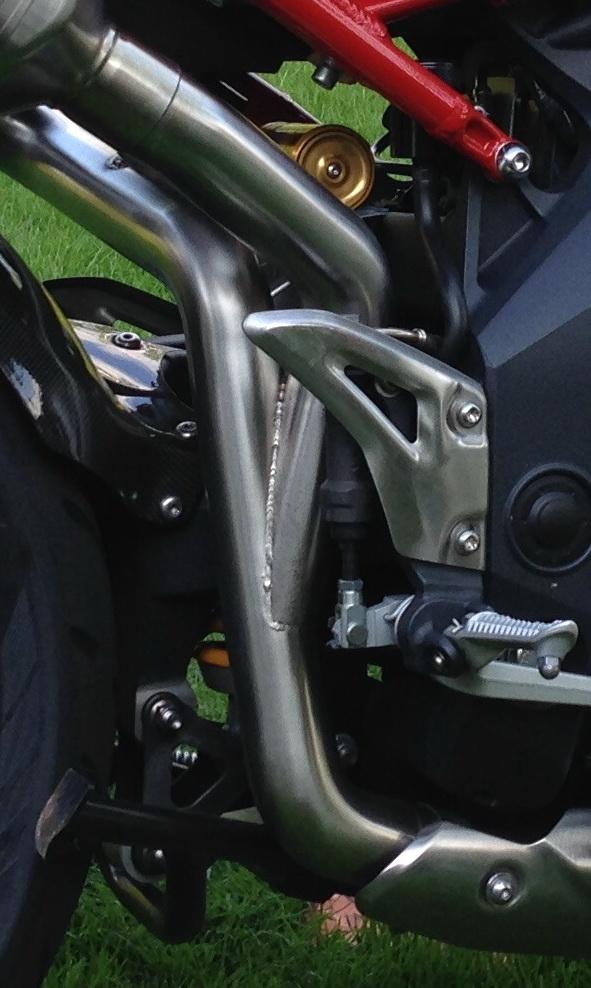

Soweit ich weiß ist die Auspuffanlage noch immer aus Edelstahl. Mit der Zeit läuft die an, rostet aber nicht. Wenn du Lust und Zeit hast, montier sie ab und polier das Ding. Gibt im Forum paar schöne Beispiele für vorher/nachher :flirt:
An meiner sieht das genau so aus. Und ich kenne da einen BMW-Fahrer bei dessen R9t sehen die Krümmer nach nur 1000 KM noch schlimmer aus - er hält das für ein "Markenzeichen".
Also locker bleiben - oder putzen.

Es gibt reduzierende Reinigungsmittel, die mit relativ wenig Aufwand diese Oxidschicht entfernen. Habe ich mal gemacht.
Es lohnt sich aber, finde ich, nicht. Eine Regenfahrt und die Teile sehen wieder genauso aus.
Wenn es Dich wirklich nervt ist die einzige dauerhafte Lösung Beschichten oder einen -guten- Einbrennlack. Mit echtem Backen, nicht nur einlaufen lassen.
Wie\mit was hast du bisher geputzt? Sicher das es nicht Dreck ist? Nimm  Akopads in Edelstahlausführung.

Bei meinem Golf nehm ich immer Abrazo für die Edelstahl-Endtöpfe, sieht immer schick aus danach.

Normale Patina, kannst auch zum reinigen WC Reiniger/Gel benutzen. Mit Pinsel auftragen und gründlich abspülen
Aus eigener Erfahrung kann ich dir sagen, das kommt leider wieder.:weep:
