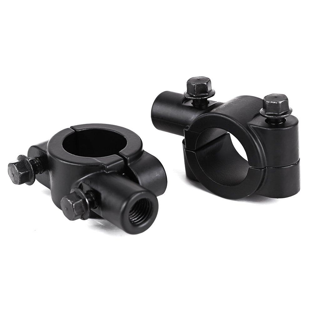

Vierbeiner Geschrieben 29. Mai 2019 Autor report Geschrieben 29. Mai 2019 Habt ihr extra Spiegelhalter oder nur die Adapter für Brems- und Kupplungshebel montiert. Ich würde gerne meine jetzigen wieder verwenden. Zitieren
minischda Geschrieben 29. Mai 2019 report Geschrieben 29. Mai 2019 Auf was willst du denn raus? Siehste in den Spiegeln nix oder was? Dafür gibts Ausleger, damit kommen die Spiegel weiter nach außen: https://www.louis.de/artikel/sw-motech-spiegelerhoehungs-und-verbreiterungsset-fuer-honda-modelle/10029014?filter_article_number=10029014&list=a286f193442d7a4c0c41e7f45904e9e4 https://www.louis.de/artikel/spiegel-verlaengerungsset-inkl-adapter/10028887?list=220a424c7bf47d252f9ee3a02746888b Zitieren
schmidei Geschrieben 29. Mai 2019 report Geschrieben 29. Mai 2019 Er will "normale" Spiegel auf die lenkerendenbespiegelte NN bauen und fragt wohl hier wie. Zitieren
The Stig Geschrieben 29. Mai 2019 report Geschrieben 29. Mai 2019 Gibt es im Handel nicht die Bügel für die Brems und Kupplungshebel mit Gewinde für Spiegel? Ich denke schon. Zitieren

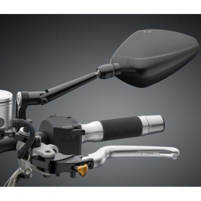

Joe Ka Geschrieben 30. Mai 2019 report Geschrieben 30. Mai 2019 Nachdem du das entsprechende Bild hier schon gepostet hast, hast sie vermutlich schon gefunden https://www.louis.de/artikel/spiegelschelle-fuer-brems-kupplungszylinder/10028900 Zitieren
Vierbeiner Geschrieben 30. Mai 2019 Autor report Geschrieben 30. Mai 2019 Ich würde die Spiegelschellen/Brems-und Kupplungzylinder nehmen, damit die Spiegel noch weit genug nach außen stehen. Sieht wahrscheinlich auch besser aus und der Lenker sieht nicht überladen aus. Zitieren

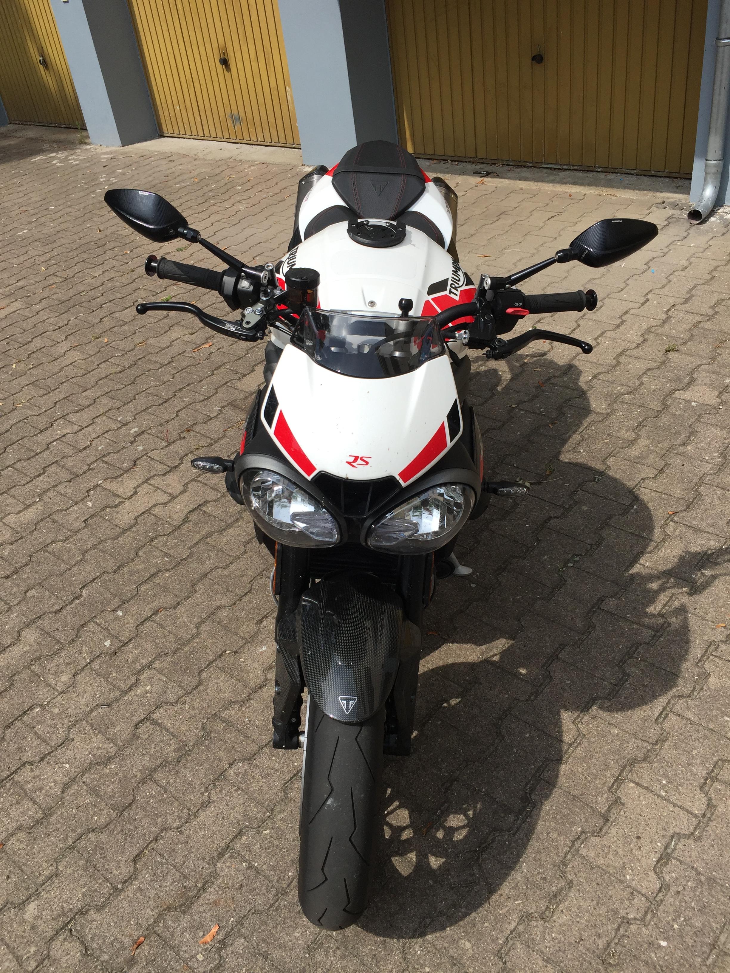

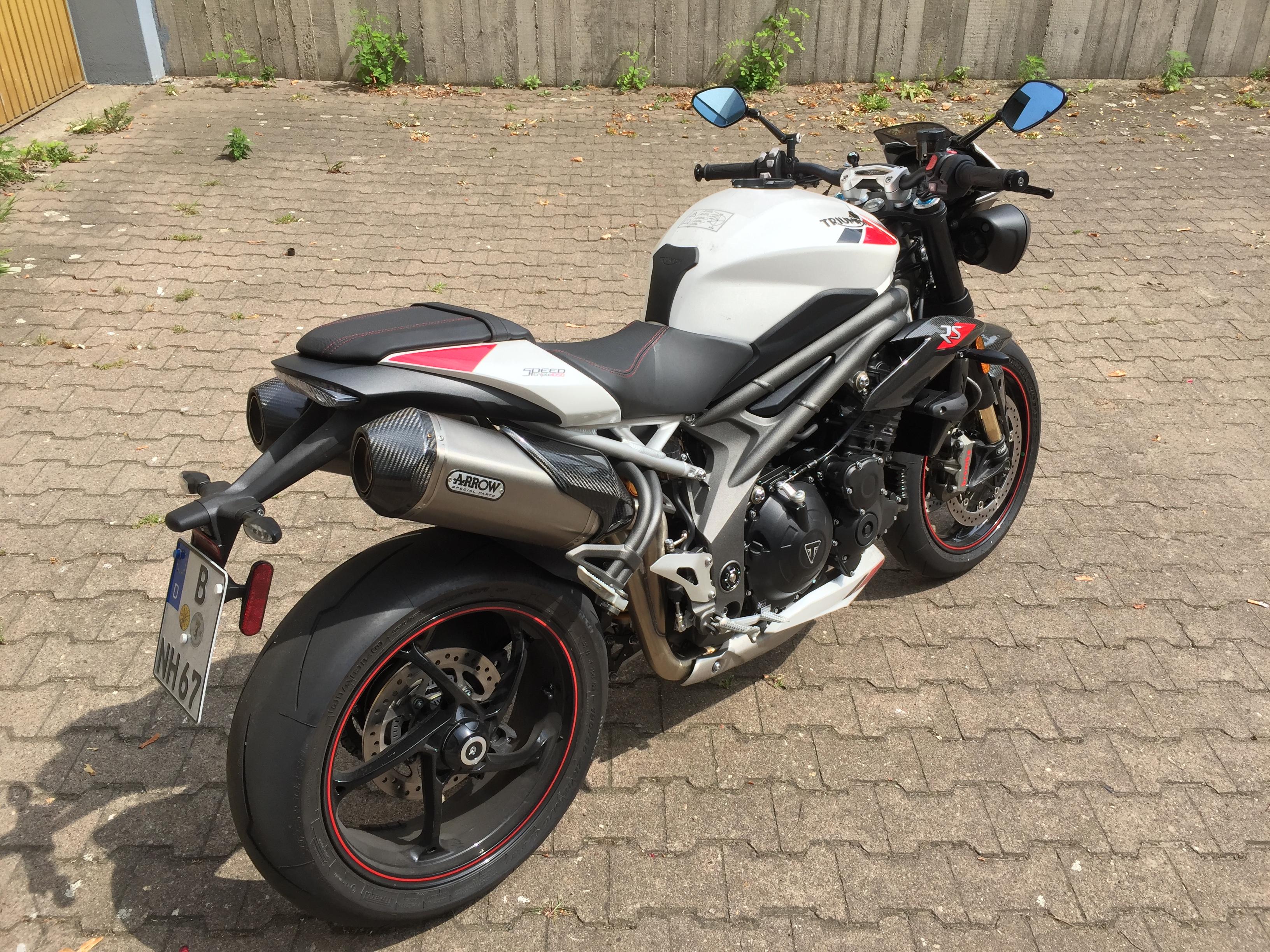

Vierbeiner Geschrieben 28. Juli 2019 Autor report Geschrieben 28. Juli 2019 (bearbeitet) Heute mal die Rizoma angebaut, die Lenkerenden und der KZH kommen auch noch dran Bearbeitet 28. Juli 2019 von Vierbeiner Zitieren
