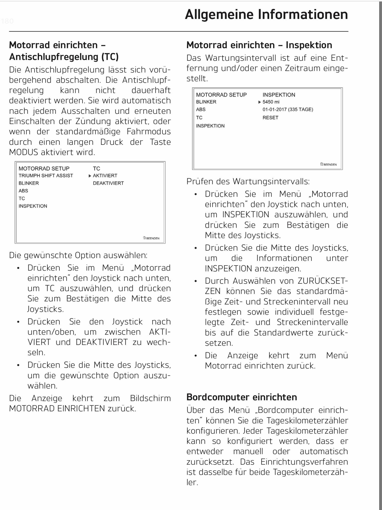

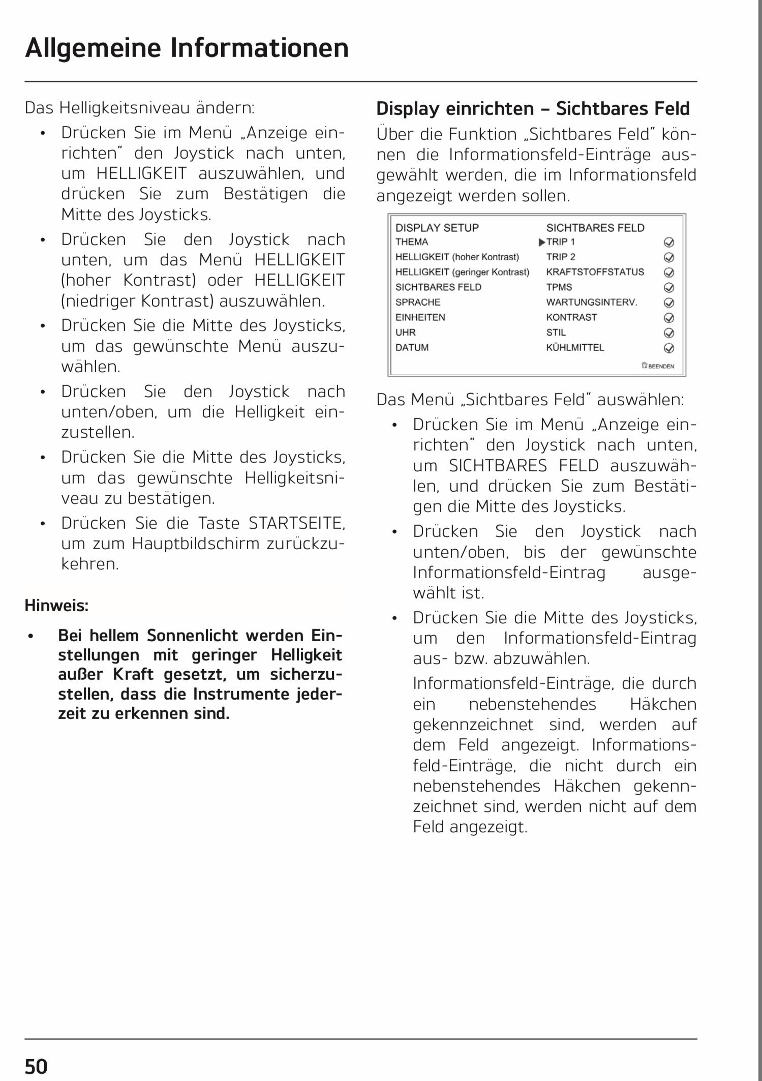

Moin Alpi,
normalerweise läßt sich der fällige Wartungsintervall in der Display-Informationsleiste mit verbleibenden Rest-km / -Tagen ablesen, d.h. wenn’s in der Informationsleiste die Gesamt-Kilometer/Odometer anzeigt (Gabelschlüssel-Symbol), drücke den Joystick mal nach oben/unten für eine weitere Anzeigeebene = Wartungsintervall-Anzeige.
Beim Einschalten der Zündung wird zudem die km-Entfernung bis zur nächsten Inspektion auf dem Instrumenten-Startbildschirm angezeigt; und der Wartungsintervall wird eigentlich vom Triumph-Händler zurückgesetzt.
Falls es diese Informationen nicht anzeigt, überprüfe die Einstellungen vom TFT-Menü:

Moin Odin,
Danke erstmal für deine Antwort. Über den Anzeigemodus unten habe ich die Restweite stehen und die Tage meine ich. Das klappt auch wunderbar. Nur beim hochfahren steht nur der Odometer mit der km Angabe. Werde es beim Händler bei der 800er mal ansprechen will ungern die Intervall resetten da die auf 10000 eingestellt war. Oder kann man diese beliebig festlegen nach dem reset? Theoretisch würde ich dann die Tage einfach von 31 Tage abziehen sowie die 300 von den 800km abziehen. Evtl. klappt es dann mit der Anzeige beim hochfahren und runterfahren von Bildschirm. Werde es heute Nachmittag mal probieren.
So gelöst!!!!!!!!
Also wem es auch irgendwie auffällt, dann kann ich mir es so erklären, dass die Anzeige nur auf begrenzte Km bis zur Inspektion angezeigt wird. Habe dank Odin jetzt den reset von der 10000er Anzeige auf die 800er gesetzt und siehe da es wird beim starten und herunterfahren gefahrene km und Inspektion fällig in 500km angezeigt. Perfekt so wie es sein soll. Also kurz zusammengefasst sofern die km zu viel sind wird nichts angezeigt nur evtl. In 1000km denk ich mal.
