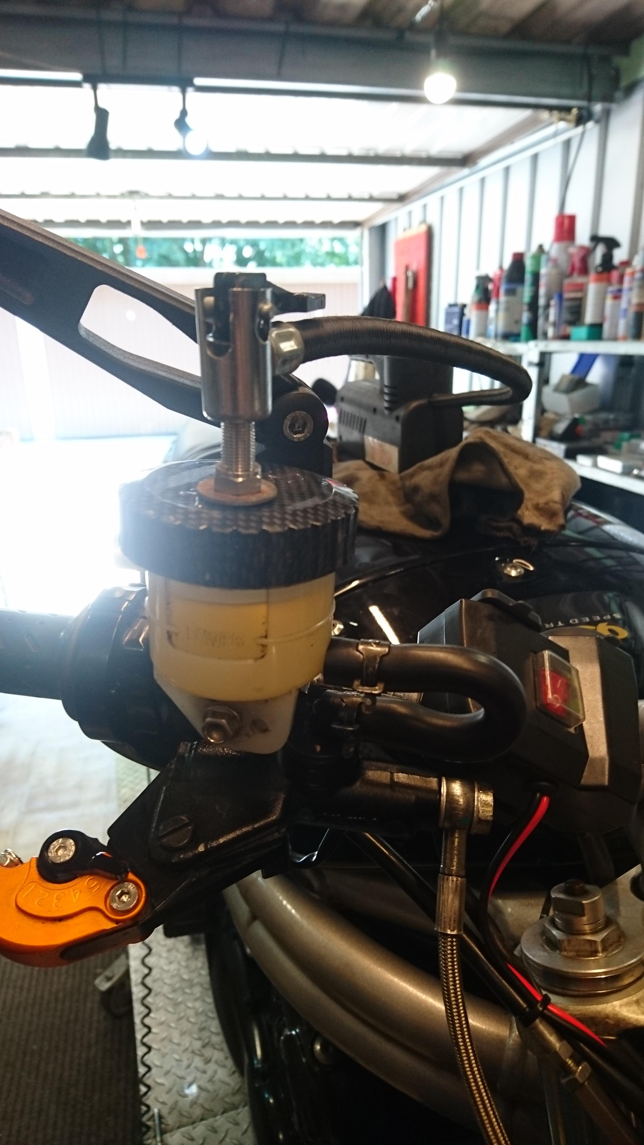

rotbiker Geschrieben 29. Juni 2019 Autor report Geschrieben 29. Juni 2019 Moin Moin, ja, ist alles hier jetzt schon durch. Mit festbinden und so, alles schon gemacht. Also es wird die Pumpe sein, und die gebrauchte ( neu kannst ja nicht Bezahlen ) hat warscheinlich auch einnen weg. Pappnase eben. Und, seit mir nicht böse Leute. Die die hier schreiben, bisschen pumpen und alles sei ok. was hab ich da für ein Problen. Da kann ich drauf verzichten. Ich schraub seit 45 Jahren an Mopets. Also ich denke mal schon das ich entlüften kann. Aber solche Tipps wie Denn Bremssattel von links hochlegen, das sind Gute , die man bekommen kann. Wenn mein System in Ordnung wäre, bräuchte ich ja hier nicht schreiben. Das tut man ja nur wenn was nicht furzt wie es soll. Also vielen Dank nochmal für die guten Tipps. Hab jetzt noch was im Internet gefunden, was ich mir heute basten will. Der hat sich einen neuen Deckel für den Ausgleichsbehälter geholt. Ein Autoventil oben reingebaut und mit geringem Luftdruch und geöffnetem Ventil am Bremssatel die Bremsflüssigkeit durchgedrückt. Ich denke mal, garnicht so blöd, darf man natürlich nicht mit 8 Bar machen. grins. Hab da son 12 Volt Gerät für die Reifen. Wenn man den kurz an und wieder aus macht, könnte das klappen. Mal schauen. werde Berichten. Gruß und schönes Wochenende Zitieren

rotbiker Geschrieben 29. Juni 2019 Autor report Geschrieben 29. Juni 2019 Alles gut, die kleine 12 V Pumpe, baut so schnel keinen hohen Druck auf. Ausserdem hab ich ja den Finger am Schalter. Hat Wunderbar geklappt. Hab wieder Druck im System. Schön Dank für die vielen Tipps Jungs. Stehl noch zwei Bilder rein. Falls jemant interesse hat. Schönes Restwochenende. Micha Zitieren
