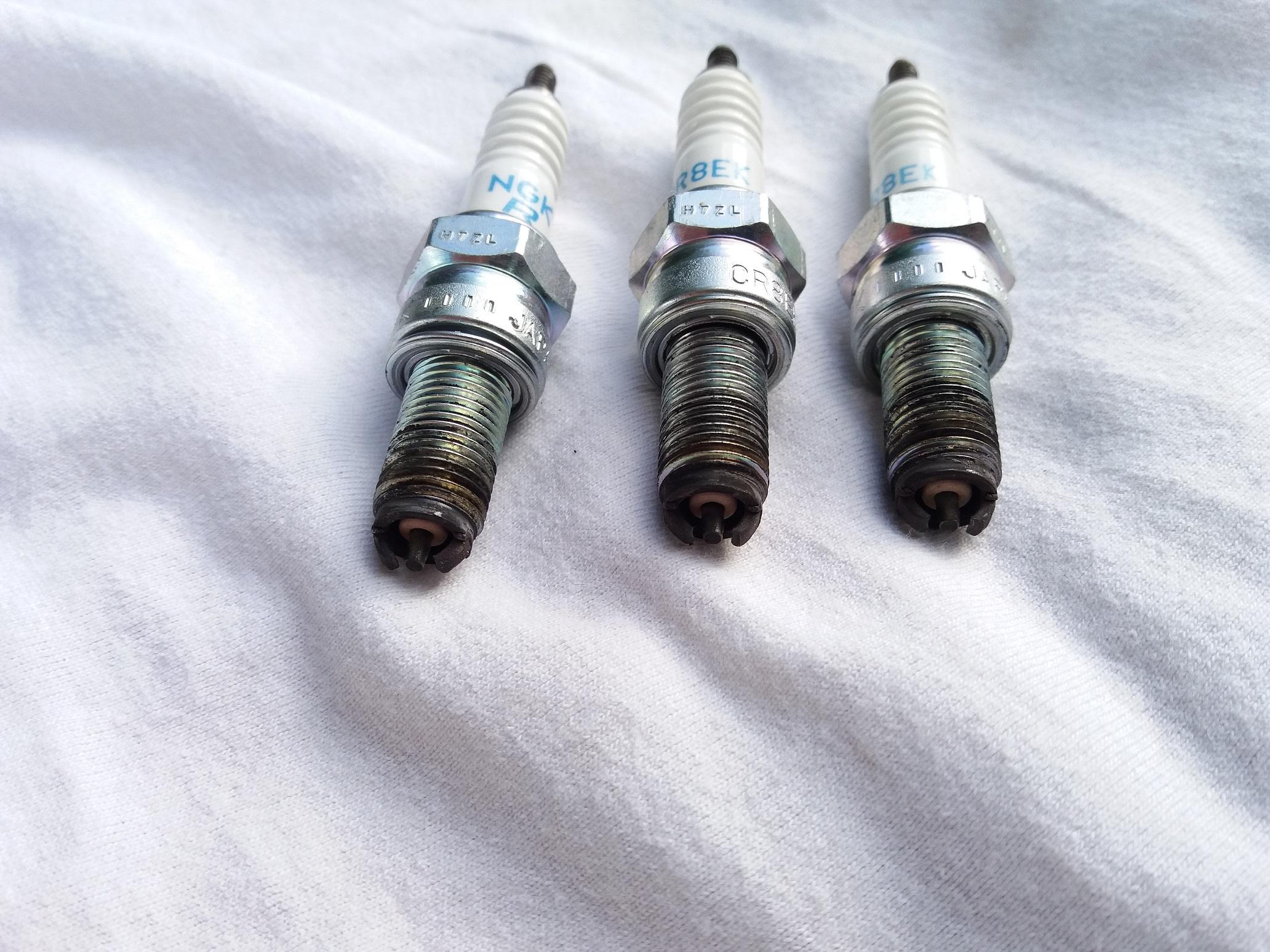

Älcapone Geschrieben 11. Juli 2019 report Geschrieben 11. Juli 2019 (bearbeitet) Moin, Bräuchte mal euren fachmännischen Rat, Seit dem ich vor ca 500km das Ventilspiel überprüft habe, hab ich das Gefühl das oberhalb 5000 u/min der Guten die Luft ausgeht. Dreht zwar hoch aber der Bums fehlt gewaltig. Fühlt sich an wie´n Luftloch ab der Drehzahl... Zudem Vibriert irgendetwas ganz extrem zwischen 5000-7000 U/min. Kann auch Einbildung sein, aber ich behaupte mal das wenn man die hand hinter die Pötte hält, beide (aber vor allem der linke) im Standgas kaum noch auspufgaße ausstossen Kann es sein das nur 2 Zylinder arbeiten? Hatte das damals bei der Diversion, die nur noch auf 3 Zyl. gelaufen ist und somit mehr Vibrationen verursacht hat. Hört sich an wie ein vibrierendes Verkleidungsteil. Kommt definitiv aus richtung Airbox. Gerade alles nochmal zerlegt. Kerzenbild(neue Kerzen) sieht gleichmäßig und ok aus. Schächte sind auch Trocken. Aufgefallen ist mir das hier: (in fahrtrichtung von links nach rechts) Sollte ich mir sorgen machen das bei (zylinder1(?) links) beide Ventile verrust sind, bei den anderen aber jeweils ein Ventil fast blank ist? wie kommt sowas zu stande und kann das ein Zusammenhang mit der fehelnden Leistung haben? Villeicht hab jemand einen Denkanstoß Grüße Lutz Bearbeitet 11. Juli 2019 von Älcapone Zitieren

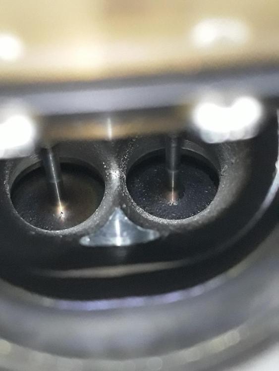

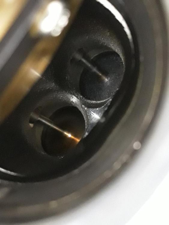

Älcapone Geschrieben 11. Juli 2019 Autor report Geschrieben 11. Juli 2019 Wodurch verkoken denn einlassventile? Grad war n Kumpel vor Ort der viel an Autos schraubt und konnte sich nicht erklären wieso die einlassventile denn überhaupt verkoken. Sollten die im optimalzustand nicht alle blank sein? Zitieren

Älcapone Geschrieben 11. Juli 2019 Autor report Geschrieben 11. Juli 2019 (bearbeitet) Hey, Ne hatte nur den ventildeckel unten und spiel kontrolliert. Dachte Steuerzeiten sollte/müsste man nur nach ventileinstellen kontrollieren.?! (siehe oben) Können denn die Steuerzeiten an der verkokung schuld sein? Vorallem das ein ventil blank ist und eins verkokt im selben Trakt? Spiel war wie gesagt im toleranzbereich. Schaftdichtungen? Würde die dann nicht rauch aus stoßen? .. Bearbeitet 11. Juli 2019 von Älcapone Zitieren

Älcapone Geschrieben 11. Juli 2019 Autor report Geschrieben 11. Juli 2019 (bearbeitet) War ja mein Gedanke, deswegen nochmal alles auseinander genommen. Dabei.(hatt ichs doch bloß seingelassen) sind mir die einlassventile aufgefallen. Stecker, schläuche, airbox... alles scheint richtig montiert.. (danke für den Tipp Dieter, is ne möglichkeit und wed ich beim Einbau anwenden, wobei ich mir sicher bin das die Gummis richtig saßen) Die Frage is nun, lass ich das so und ignoriere die verrussung/verkokung, Bau alles wieder zusammen und hoffe das es wieder funktioniert, oder sollte ich mir ernsthafte Gedanken machen wieso die Ventile so aussehen und es da einen Zusammenhang gibt. Bin da zu viel leihe um das einschätzen zu können.. Sind die bei euch denn alle blank? Oder mach ich mir um sonst n Kopp? Oder um das ganze mal einzugrenzen obs da überhaupt einen Zusammenhang gibt.. Können in so kurzer Zeit(500km) die Ventile so verkoken durch falschluft, defekte Düse etc., oder sieht das danach aus als ob da schon länger was nicht stimmt? Bearbeitet 11. Juli 2019 von Älcapone Zitieren
The Stig Geschrieben 11. Juli 2019 report Geschrieben 11. Juli 2019 Beim Laufen mal mit Bremsen reiniger oder Sprit abnebeln. Verkokung entsteht durch Ölnebel. Zitieren
joe8353 Geschrieben 11. Juli 2019 report Geschrieben 11. Juli 2019 Hi, 5 Ventile verkokt und eins sauber ist schon seltsam. Braucht die gute Öl? Wie Stig schon schreibt, das kommt vom Öl, also vom durch die Airbox gezogenen Ölnebel. Aber warum ein Ventil sauber bleibt? Die NoWe sind in Ordnung? Geht das nicht verkokte Ventil auf beim Motor durchdrehen? Ich hab in den 80ern mal eine NoWe gesehen, bei der eine Nocke weg war... Gerhard Zitieren
