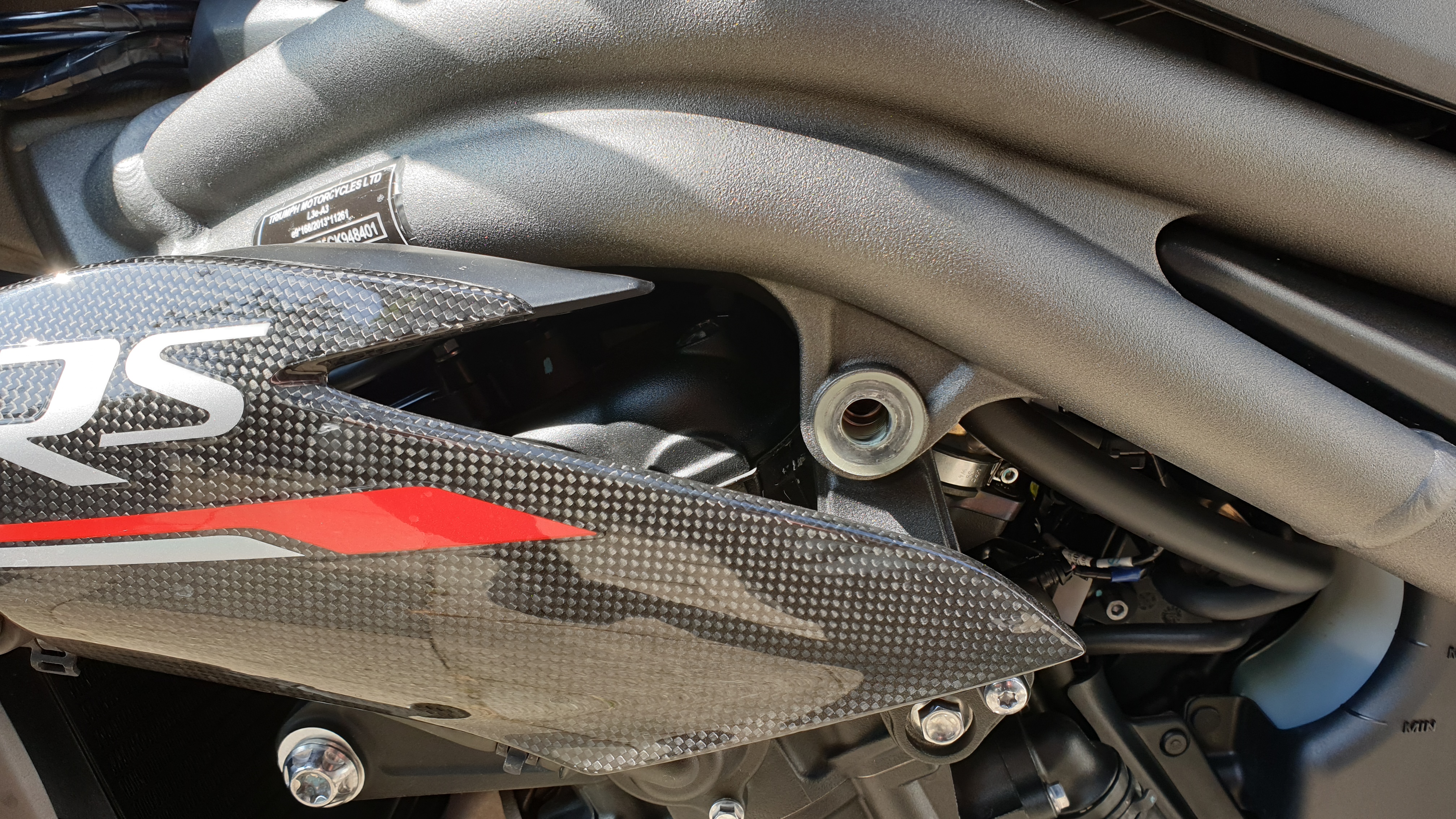

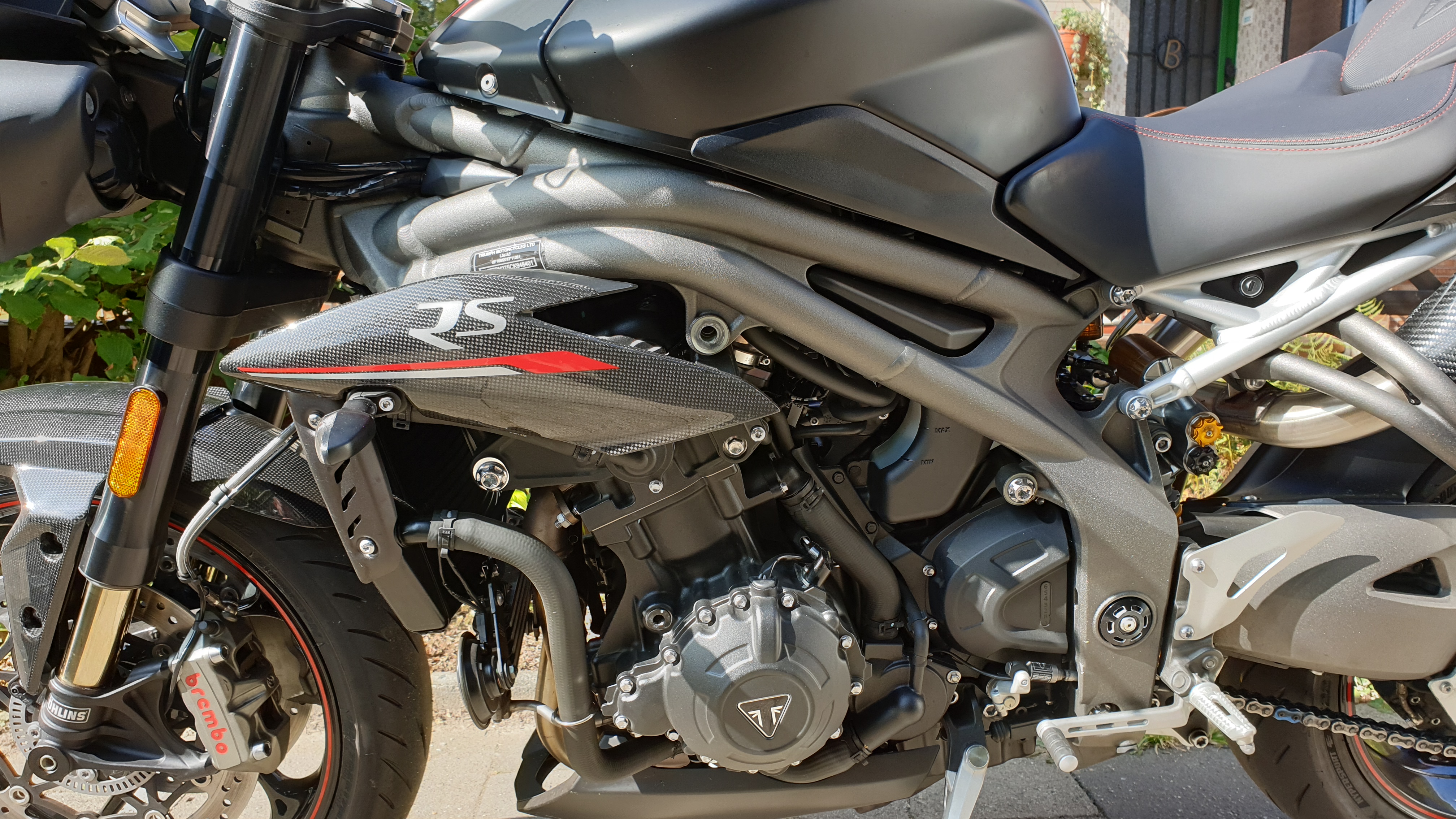

recurveman Geschrieben 19. September 2020 report Geschrieben 19. September 2020 (bearbeitet) Mir ist gerade nach einer Tour aufgefallen dass ich diese Schraube komplett verloren habe. Da die Tour über 200 km war hoffentlich erst gegen Ende. Ich hoffe der Rahmen oder andere Bauteile können keinen Schaden durch Überlastung davon getragen haben... Bei einer ersten kurzen Begutachtung habe ich wenigstens keine Lackschäden oder ähnliches durch die fallende Schraube gefunden. Bearbeitet 19. September 2020 von recurveman Rechtschreibung Zitieren
East Geschrieben 19. September 2020 report Geschrieben 19. September 2020 Brauchst Du Dir keine Sorgen machen, neue Schraube rein, mit dem richtigen Drehmoment anziehen und gut ist Zitieren

recurveman Geschrieben 21. September 2020 report Geschrieben 21. September 2020 Die 1. Jahresinspektion wurde im Juni gemacht. Ich habe die Bilder an den Händler weitergeleitet, mal schauen wie er reagiert. Ich werde mir auf jeden Fall einen passenden Torx kaufen um die Schrauben regelmäßig zu überprüfen. Diese Größe habe ich bislang noch nicht benötigt. Ein kalibrierter Drehmomentschlüssel ist eh vorhanden. Zitieren

recurveman Geschrieben 2. Oktober 2020 report Geschrieben 2. Oktober 2020 (bearbeitet) Der Motor wird ja von 4 Schrauben mit dem Rahmen verschraubt. Bei der, die ich verloren hatte ist das Drehmoment 80 NM. Gilt dieser Wert auch für die anderen 3 Stück? Ich wollte die auch mal sicherheitshalber nachziehen... Bearbeitet 2. Oktober 2020 von recurveman Zitieren
T-Time Geschrieben 2. Oktober 2020 report Geschrieben 2. Oktober 2020 Wenn die auch mit der T55 - Nuß zu bespielen sind, würde die Logik JA sagen. Bin mir da ganz sicher. Zitieren
recurveman Geschrieben 2. Oktober 2020 report Geschrieben 2. Oktober 2020 Sagt meine Logik auch, aber da wo das Motorrad konstruiert wurde fahren die ja auch links... Also lieber fragen... Zitieren
T-Time Geschrieben 2. Oktober 2020 report Geschrieben 2. Oktober 2020 vor 13 Minuten schrieb recurveman: Sagt meine Logik auch, aber da wo das Motorrad konstruiert wurde fahren die ja auch links... Also lieber fragen... Naja... Machste halt die Gegenprobe, - Lösen mit dem DMS. Zitieren
recurveman Geschrieben 2. Oktober 2020 report Geschrieben 2. Oktober 2020 Da ich ja überprüfen will ob die Schrauben noch fest sind ist die Möglichkeit nicht so gut... Wenn die Schraube sich mit 40 NM öffnen lässt kann das ja bedeuten dass die Schraube Lose war oder dass sie nur mit 40 NM festgezogen werden muss. Zitieren
T-Time Geschrieben 2. Oktober 2020 report Geschrieben 2. Oktober 2020 Naja, nichts für ungut, Grund rechtsdrehender Milchsäuren können von vier gleichwertigen Schraubverbindungen die linksseitigen tatsächlich mit halbem vorgeschriebenem Drehmoment befestigt sein.... Zitieren
