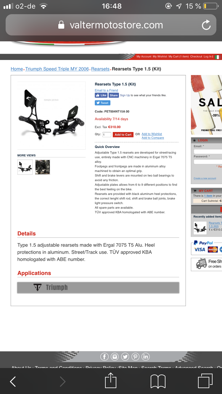

Caprisonne Geschrieben 22. Juli 2019 report Geschrieben 22. Juli 2019 Moin, ich habe mir eine Valtermoto Fussrastenanlage direkt aus Italien geordert und auf deren Homepage steht, dass sie TÜV konform sei. Auf der Anlage ist nirgends eine KBA-Nr. und die ABE habe ich nur auf Nachfrage als PDF Datei bekommen. Aber ist die ABE ohne KBA-Nr. eigentlich nichts wert? Sprich die Anlage ist nicht für deutsche Straßen zulässig? Bevor ich den armen Italiener jetzt anschnauze, ich habe Recht, oder? Zitieren

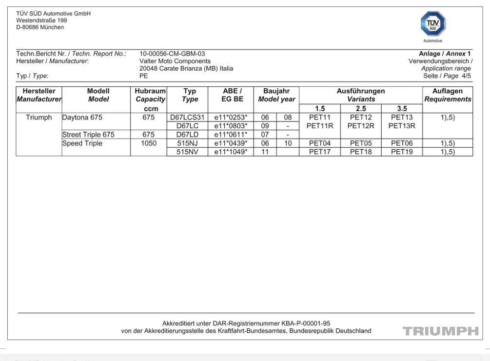

Caprisonne Geschrieben 22. Juli 2019 Autor report Geschrieben 22. Juli 2019 vor 1 Stunde schrieb schmidei: Ne eindeutige Zuordnung muss halt möglich sein. Nicht unbedingt KB-Nummer. Und genau das ist nicht der Fall. Es stehen nur „Valtermoto Components“ und zu allem Überfluss auch noch „Just Racing Parts“ drauf. Nichtmal die Modellbezeichnung ist irgendwo. Das ist übrigens alles, was die mir als ABE geschickt haben: Selbst auf der Rechnung steht „these parts are intended for racing use only“. Jetzt muss ich mir wieder n Kopf machen, nur weil die zu dämlich sind um mal eben eine Nr. zu lasern... Zitieren

starfighter1967 Geschrieben 23. Juli 2019 report Geschrieben 23. Juli 2019 wäre mir neu das die ne Anlage mit ABE haben. Wo ist den der Rest der ABE? da fehen ja noch ein paar Seiten Zitieren
Caprisonne Geschrieben 23. Juli 2019 Autor report Geschrieben 23. Juli 2019 vor 17 Stunden schrieb Sandie: Kannste die zurück geben? Ja, aber muss die Rückgabe innerhalb von 7 Tagen starten. vor 1 Stunde schrieb T-Time: Ruf doch bitte mal in München in der Westendstraße an und erfrage, was in deren Unterlagen zum oben aufgeführten Scan unter aufgeführter technischen Berichtsnummer vermerkt ist. Werde ich morgen früh machen, gute Idee. vor einer Stunde schrieb starfighter1967: wäre mir neu das die ne Anlage mit ABE haben. Wo ist den der Rest der ABE? da fehen ja noch ein paar Seiten Die restlichen 4 Seiten haben sie mir nicht geschickt und seit gestern antwortet mir auch keiner mehr auf meine Mail. Bin ja mal gespannt wie das ausgeht. Zitieren

Caprisonne Geschrieben 24. Juli 2019 Autor report Geschrieben 24. Juli 2019 Bei mir steht 0135 und als Datum zu K steht 21.12.05, könnte es also sein, dass die Karre Baujahr 05 und Ez 06 ist? Die ABE gilt (warum auch immer) erst ab 2006. Ist für die ABE eigentlich EZ oder Baujahr relevant? Zitieren
T-Time Geschrieben 24. Juli 2019 report Geschrieben 24. Juli 2019 vor 11 Stunden schrieb Caprisonne: Bei mir steht 0135 und als Datum zu K steht 21.12.05, könnte es also sein, dass die Karre Baujahr 05 und Ez 06 ist? Die ABE gilt (warum auch immer) erst ab 2006. Ist für die ABE eigentlich EZ oder Baujahr relevant? Das ist eigentlich nicht mehr relevant in Sachen der Rastenanlage. Die Typgenehmigung mit Kennziffer 0439 wurde am 30.11.2007 erteilt, betrifft also das Modell 08 - 10, wie wir hier so umgangssprachlich sagen. Das Papier von den Katzenfressern ist so betrachtet nicht den Baum wert, der dafür gefällt wurde, weil sachlich schon vollkommen falsch. Passen wird die schon an alle 1050-er, mit einer Einzelabnahme bekommst die bestimmt auch eingetragen, kostet halt. Dafür dürftest dann theoretisch Deinen Namen da dranlasern, der dann auch die Rastenanlage im Fahrzeugschein benennt. Hat was! Zitieren
