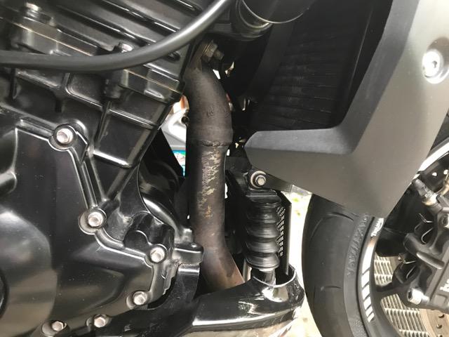

Ich wäre mal dankbar für Tips rund um den Serienkrümmer einer Speedy von 2011. Ist schwerstens braun angelaufen,
fleckig und an der oberen Anflanschung scheinbar auch noch aus einem anderen Material. Probeweise mal mit Polierpaste (Tante Blank und Elsterglanz ) versucht... kein Ergebnis ! Fand ich ungewöhnlich.
Sollte ich da eher mit elektrischem, rotierenden Gerät drangehen, oder hat jemand Speziallösungen für das Thema ?
Gibt es Wunderpasten, die ich nicht kenne ?  Hitzeband ist blöd, Schwatt lackieren auch...Keramisch beschichten auch zu teuer...Teilt bitte mal Euer Wissen mit mir !

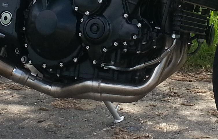

Nur Edelstahl Krümmer bleiben Sauber. Die Bekommen eine schöne Patina und bleibt dann auch so. Ich Putze mein Motorrad nach fast jeder Regenfahrt. Die Krümmer werden dann mit einem Spühlschwamm, so einer der eine Grüne Rauhe Seite hat, abgeschrubbt.
So sah mein Krümmer nach 130.000 km aus.Alles eine Frage des Putzens.

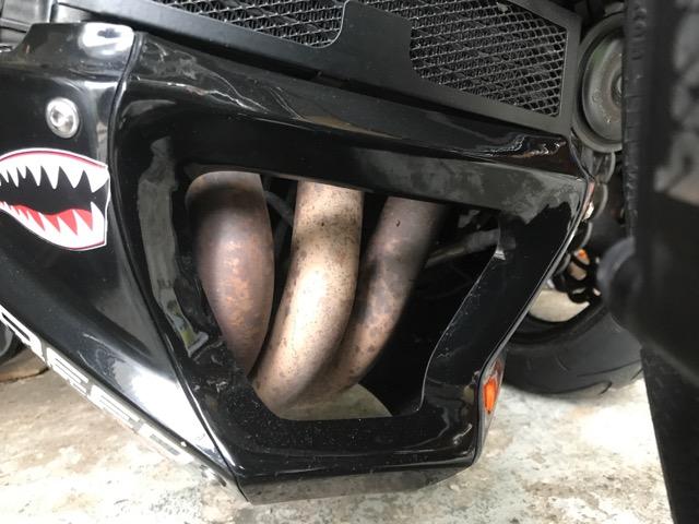

So sieht es bei mir momentan noch aus:
