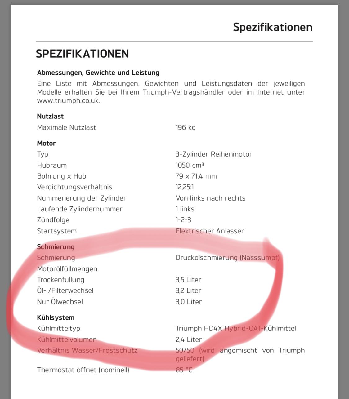

Tins Geschrieben 4. September 2019 report Geschrieben 4. September 2019 Hab es gemäß Handbuch gemacht. Warmlaufen lassen dann warten. Hat jetzt 6100km nach Inspektion Zitieren
Tins Geschrieben 5. September 2019 report Geschrieben 5. September 2019 vor 8 Stunden schrieb Steevo: Ui, dann wurds aber auch Zeit! Lasst ihr die Maschine gem. Handbuch erstmal „warmlaufen“ und prüft dann den Stand? Mein Händler samt Team behauptet, die beste Methode wäre im kalten Zustand zu messen und sicherzustellen, dass das Öl dann im mttleren Bereich ist. Entspricht dann wohl im warmen Zustand dem Max. Kann man das so unterstreichen? (Ohne jetzt eine große Wissenschaft daraus zu machen). Habe nach knapp 3500KM nach Erstinspektion 100ml nachkippen müssen. hab gerade im Handbuch gelesen dass bei einem Ölwechsel mit Filter 3,2 Liter Öl rein muss. Findest du dann die 350ml viel ? Ich denke kritischer Ölstand war das nicht oder irre ich mich? Zitieren
Steevo Geschrieben 5. September 2019 report Geschrieben 5. September 2019 vor 14 Stunden schrieb Tins: hab gerade im Handbuch gelesen dass bei einem Ölwechsel mit Filter 3,2 Liter Öl rein muss. Findest du dann die 350ml viel ? Ich denke kritischer Ölstand war das nicht oder irre ich mich? Da fehlt mir die Erfahrung. Wenn man aber liest, dass zwischen Min und Max ca. 300ml passt, dann wars jedenfalls gut, dass du nachgefüllt hast. Ich als Newbie bin da aber sicherlich der falsche Ansprechpartner :-) Zitieren
Tins Geschrieben 5. September 2019 report Geschrieben 5. September 2019 Ob man das Motorrad natürlich 100% in Waage hat bei messen, einfüllen, messen etc. weiß ich auch nicht. Naja ist auf jeden Fall jetzt wieder genug drin Zitieren
matthiash Geschrieben 5. September 2019 report Geschrieben 5. September 2019 3,8l müssen wohl rein. Zitieren
Tins Geschrieben 5. September 2019 report Geschrieben 5. September 2019 Da steht was anderes Zitieren
matthiash Geschrieben 6. September 2019 report Geschrieben 6. September 2019 Scheinbar wird in England mehr eingefüllt Zitieren
Tins Geschrieben 6. September 2019 report Geschrieben 6. September 2019 Da steht aber 3,8 Liter bis zum Maximum. 3,2 sind anscheinend dann irgendwo zwischen min und max Zitieren
matthiash Geschrieben 6. September 2019 report Geschrieben 6. September 2019 so wie ich das herauslese, reichen 3,2l gerade so, um den Motor ohne Filter zu füllen. Bis es an der Stelle der Ölwanne überläuft, wo der Filter befestigt ist. Wohlgemerkt an der RS mit dem neuen Ölsystem. Die Angaben in Handbüchern dürfen durchaus auch mal nicht stimmen, da sie meistens auch einfach vom Vorgängermodell übernommen werden. also rechnen wir einfach mal weiter 3,2l bis zum Überlauf leerer Ölfilter fasst ca 200ml und wie man so liest hier im Forum, von min zu max gehen so 350ml rein. dann kommt das mit 3,8l ganz gut hin. Zitieren
karmer Geschrieben 6. September 2019 report Geschrieben 6. September 2019 (bearbeitet) bei mir wurden bei der 1. Inspektion exakt 3,20 l abgerechnet....glaube nicht, dass der Freundliche sich bei sowas irrt..? Peilstab ist leicht über der Mitte (Motor war aus seit Längerem und Maschine gerade) Bearbeitet 6. September 2019 von karmer Zitieren
Vierbeiner Geschrieben 6. September 2019 report Geschrieben 6. September 2019 Ist wie im wahren Leben, zuviel und zuwenig ist meistens schlecht Zitieren
florider Geschrieben 7. September 2019 report Geschrieben 7. September 2019 Jup so um 3,8 Liter waren es bei meinem Ölwechsel bis max. Dachte schon es ist irgendwo ein Loch 😒. Fülle aber jetzt auch nicht mehr bis dahin auf, Mitte reicht. Zitieren
