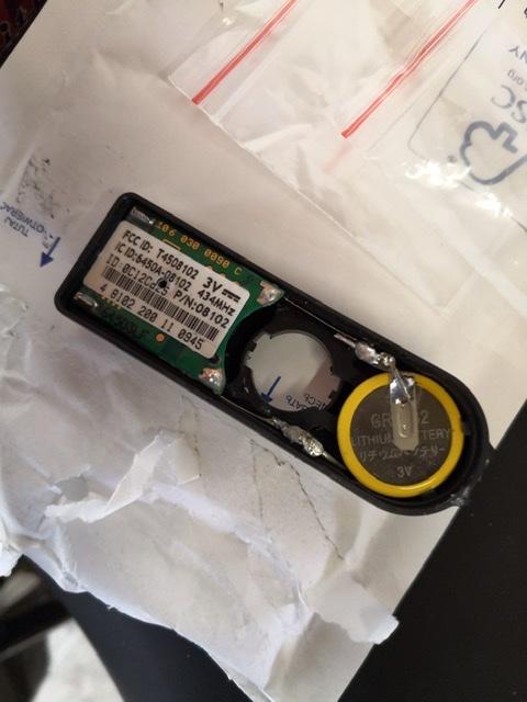

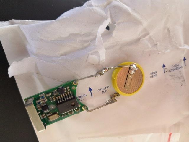

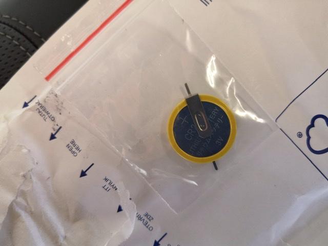

JFK67 Geschrieben 21. Juni 2020 report Geschrieben 21. Juni 2020 Am 23.9.2019 um 08:01 schrieb fordprefect: Doch !!! Wir fragen !!! 🙏 So, auf vielfachen Wunsch von Dir.... Da bei mir im Frühjahr bei kühleren Temperaturen morgens die Meldung „Batt low“ kam, hab ich mich kurzerhand entschlossen beim gestrigen Reifenwechsel die Batterien nochmals zu wechseln. Dazu hab ich ein paar Fotos gemacht damit ihr seht wie es aussehen kann und welche Batterien ich dazu verwendet hab. Wie gesagt es ist kein eins zu eins Ersatz. Ist etwas Bastelarbeit angesagt. Aber bei drei Batterien für 5 Euro ungrad ist es die Mühe (zumindest für mich) Wert. Zitieren
