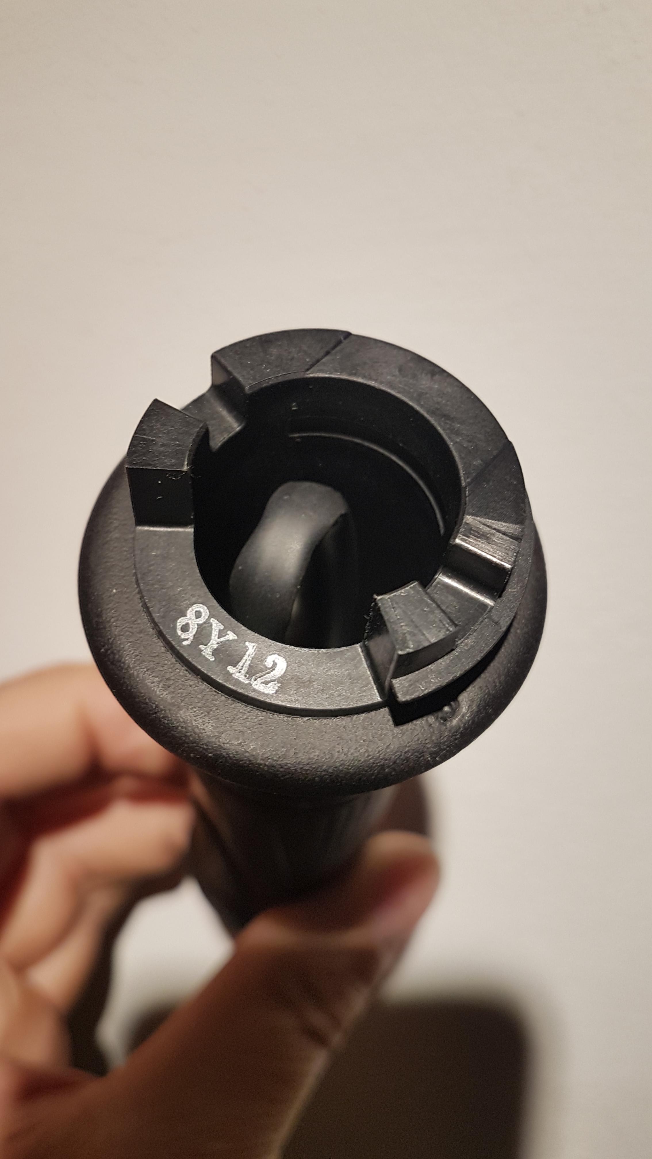

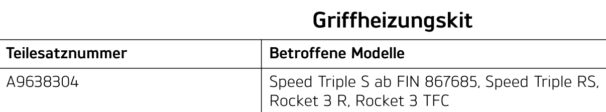

Oldschool-63 Geschrieben 18. Februar 2021 report Geschrieben 18. Februar 2021 (bearbeitet) Habe heute die Heizgriffe bekommen: A9638304. Auf der Verpackung steht: - Speed Triple S 2018-2018 - Speed Triple R 2018-2018 In der Montageanleitung steht: Streng genommen habe ich also die falschen Griffe für meine 2017 NN01 FIN 7928xx ... -> Kann mich mal einer der Experten aufschlauen?! Danke und Gruß Richard PS: auf Triumphworld habe ich für die Speedtriple R (NN01) keinen Eintrag gefunden... Bearbeitet 18. Februar 2021 von Oldschool-63 Zitieren
karmer Geschrieben 18. Februar 2021 report Geschrieben 18. Februar 2021 (bearbeitet) Frage doch mal bei Tins hier im Forum nach. Ich meine, er hätte vor geraumer Zeit hier im Forum NN01 Heizgriffe erworben oder war jedenfalls daran interessiert....Gruß Bearbeitet 18. Februar 2021 von karmer Zitieren
KAT 62 Geschrieben 18. Februar 2021 report Geschrieben 18. Februar 2021 Wenn deine Heizgriffe den Einschalter im Griff integriert haben, dann sind es die Falschen. Die Originalen für die NN01 sind nicht mehr lieferbar, die haben auch einen externen Schalter. Zitieren
Oldschool-63 Geschrieben 18. Februar 2021 report Geschrieben 18. Februar 2021 Hab heute mit Triumphworld ne email ausgetauscht. Das sache ist scheinbar recht einfach: ich habe für meine NN01 offiziell die falschen Griffe bestellt. "für deine Speedy (NN01) waren ab Werk die Griffe mit der Nummer A9638095 vorgesehen. Bei den neueren Versionen A9638304 ist der Schalter der Heizung dann direkt mit dem Daumen auf dem Griff bedienbar. Dadurch ist das System etwas länger als die Vorgängervariante. Ob es Plug&Play auf deine Maschine passt, ist leider nicht rauszukriegen. Der Anschluss-Stecker ist jedoch gleich, weswegen es maximal das Platzproblem zu lösen gibt. Es sollte aber gehen." Die A9638304 sind für die Nachfolger BJ 2018 und folgende. Ich werde es ja sehen. Wenn alles gut läuft, steht das Mädel Samstag Nacht bei mir der Garage und am Sonntag wird gefummelt... Ich stell dann mal ein paar Bilder rein, für andere, die das Gleiche vorhaben. Zitieren

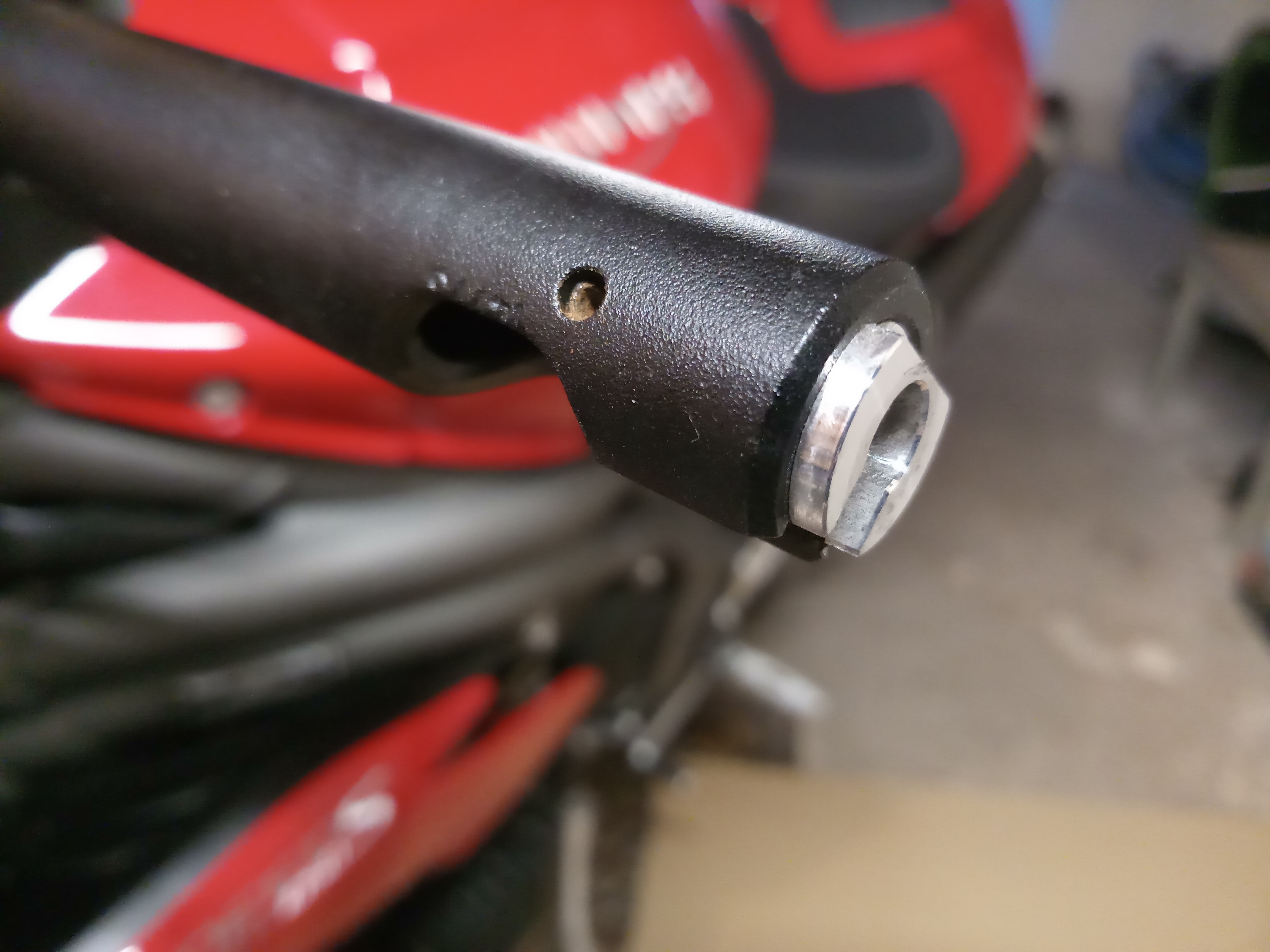

Oldschool-63 Geschrieben 18. Februar 2021 report Geschrieben 18. Februar 2021 ich sehe das recht entspannt; ich werde die Seitenverkleidung abnehmen, beide Griffe anschließen und abwarten, ob sie warm werden. Das da was durchbrennt, glaube ich nicht. Fall nicht werde ich sie montieren. Dir Frage ist, ob meine Lenker bereits dafür vorbereitet ist. Sonst wird´s aufwendiger. Zitieren
KAT 62 Geschrieben 18. Februar 2021 report Geschrieben 18. Februar 2021 Ja klar werden die warm, aber das wird nicht das Problem sein. Der Lenker hat unten Aussparungen für die Kabel. Ich habe mich für die Coolride Patronen entschieden, weil ich dem ganzen umpfriemeln aus dem Weg gehen wollte. Zitieren
Oldschool-63 Geschrieben 18. Februar 2021 report Geschrieben 18. Februar 2021 Das heißt, Dein original NN01 Lenker hat keine Aussparungen? Zitieren
KAT 62 Geschrieben 18. Februar 2021 report Geschrieben 18. Februar 2021 Doch, der originale hat die Aussparungen. Den konnte ich aber nicht für die Coolride Patronen nehmen. Zitieren

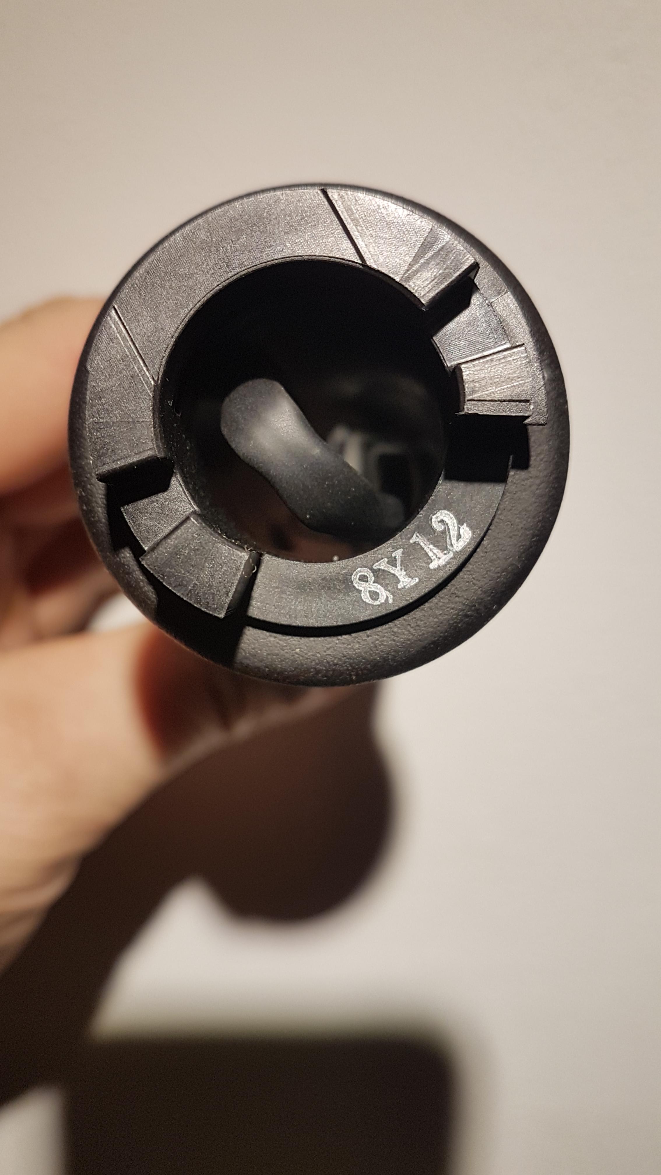

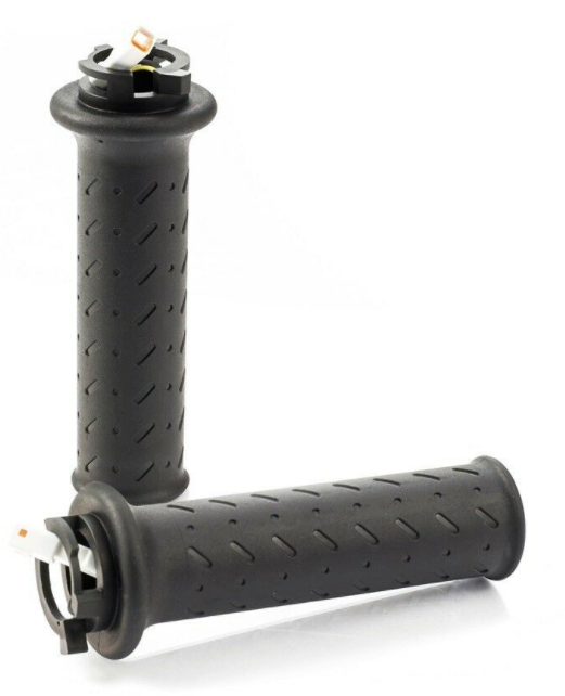

Oldschool-63 Geschrieben 18. Februar 2021 report Geschrieben 18. Februar 2021 Ich glaube, das Thema hat sich für mich erledigt. Nicht elektrisch, sondern schlicht geometrisch. Ich habe auf ebay ein Foto vom A9638095 gefunden. Wenn ich das mit den 2 Fotos vergleiche, die ich eben mit dem Handy aufgenommen habe (A9638304), erkennt man deutlich, das die beiden Gasgriffe völlig unterschiedliche Geometrien besitzen. Man kann bei dem A9638095 deutlich die herausstehende 4-kantige Nase erkennen, die es bei dem A9638304 nicht gibt. Das kann nicht passen. Sollte nicht jemand von Euch Interesse an den Griffen haben und ich sie demjenigen weiterverkaufen kann, werde ich morgen den Händler kontaktieren und sie retournieren. Aber herzlichen Dank für Eure Hilfestellung!! Gruß an alle Richard Zitieren
