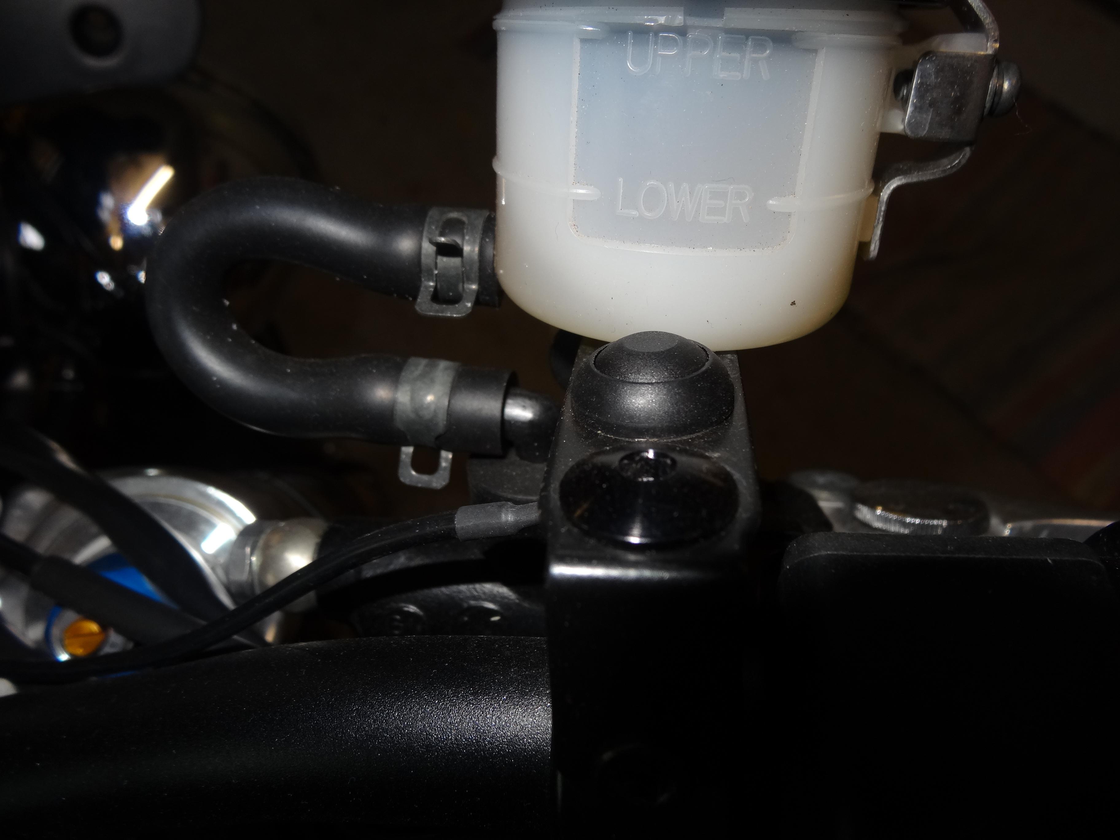

Noch ein kurzer Nachtrag:
Als Befestigung für den Schalter verwende ich aktuell AIV Universal Halter 4-Krallen, die Krallen hab ich abgezwickt und flach gefeilt und dann die Muttern oben rein geclipst und Schrauben nach leichtem rundbohren des Sechskantgehäuses von unten dagegen. Sonst könne man es ja nicht mehr montieren wenn der Schalter mit doppelseitigem 3m-Klebeband draufgeklebt wird. Gefällt mir aber nicht 100%, weil die Trägerplatte ein gutes Stück größer ist als der Schalter.
Hab mir deswegen noch eine OLIGHT FB-1 Universal-Fahrradhalterung gekauft und plane eine Hälfte davon zu verwenden, sollte die Tage in der Post sein, werde schreiben ob das besser passt ;)
Bearbeitet von Joe Ka
Das mit dem (halben) Olight-Halter passt perfekt. Dessen Format ist etwas kleiner als der Daytonaschalter.
Innen ist der Halter nicht massiv, bietet aber trotzdem genug Klebefläche.
Hier der montierte Olight und das AIV-Teil nebeneinander:
