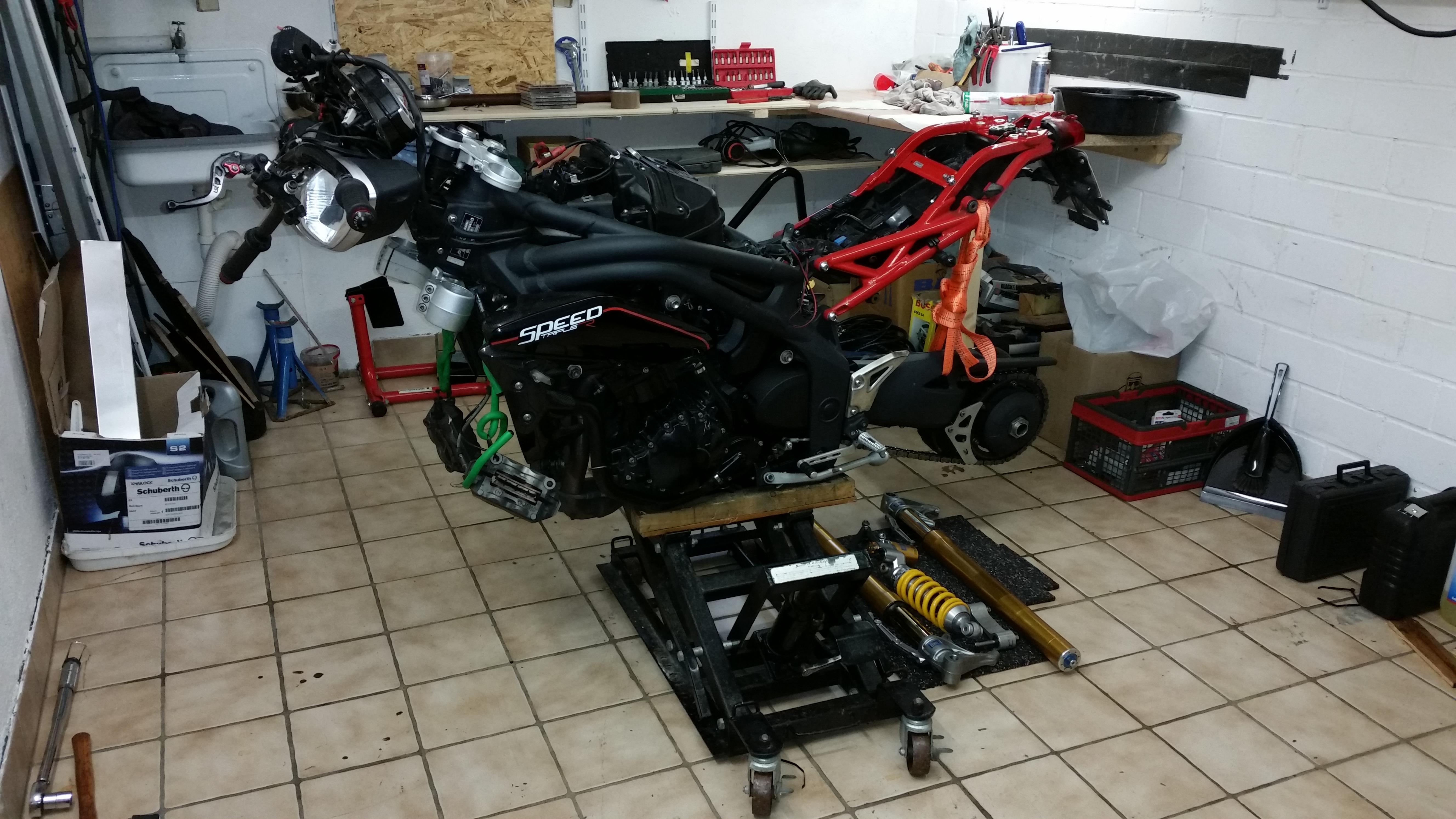

Joe Ka Geschrieben 4. Dezember 2019 report Geschrieben 4. Dezember 2019 (bearbeitet) vor 5 Stunden schrieb The Stig: Frontheber gibts derzeit glaube ich sogar noch viel billiger. Immer ab 50€ https://www.ricambiweiss.com/de/montagestaender/montagestaender-vorderrad/rwstfl-ricambi-weiss-motorrad-lenkkopf-montagestaender.html?XTCsid=9b2c5ecc3637fbbf787af9634c8bfdaf Ich hab den für die Speedy und bin zufrieden damit. Sicher nicht die Edelvariante, aber erfüllt den Zweck. Ich musste noch ne Hülse auf den größten Adapter stecken, damits genau in den Lenkkopf der Speedy reinpasst. (Ein Stück Stahlrohr) Die Einarmständer gibts dort auch für 50€, für reguläre Schwingen ab 20€ Bearbeitet 4. Dezember 2019 von Joe Ka Zitieren
