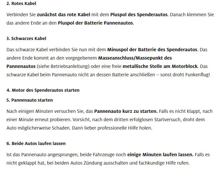

Moin Genau :top:
ADAC sagt  Klick mich
vor 15 Stunden schrieb East:
Warum :confused:
vor 5 Stunden schrieb Triple/one:
Moin Genau :top:
  1. Habe ich es mal so gelernt.
  2. Lese ich das auch überall.
  3. Marc: Du schreibst von Auto zu Auto. Da sehe ich das ein. Aber wir wollen ein Motorrad fremd starten. Und da lese ich überall, daß die Batterie des Motorrades durch den laufenden Auto-Motor Schaden nehmen könnte; Thema Spannungsspitzen. Ist gerade bei LiFePo-Akkus nicht ganz von der Hand zu weisen.
Und genau deswegen halte ich mich auch daran und bisher hat es immer 1a geklappt. Auch mit ganz kleinen Auto-Batterien, z.B. die in meinem alten Corsa (der Schrotti habe ihn selig). Null Problemo! :disapproval:
Jeder mag es so halten, wie er möchte. Und ich möchte auch keinen Glaubenskrieg lostreten. Ommm....
