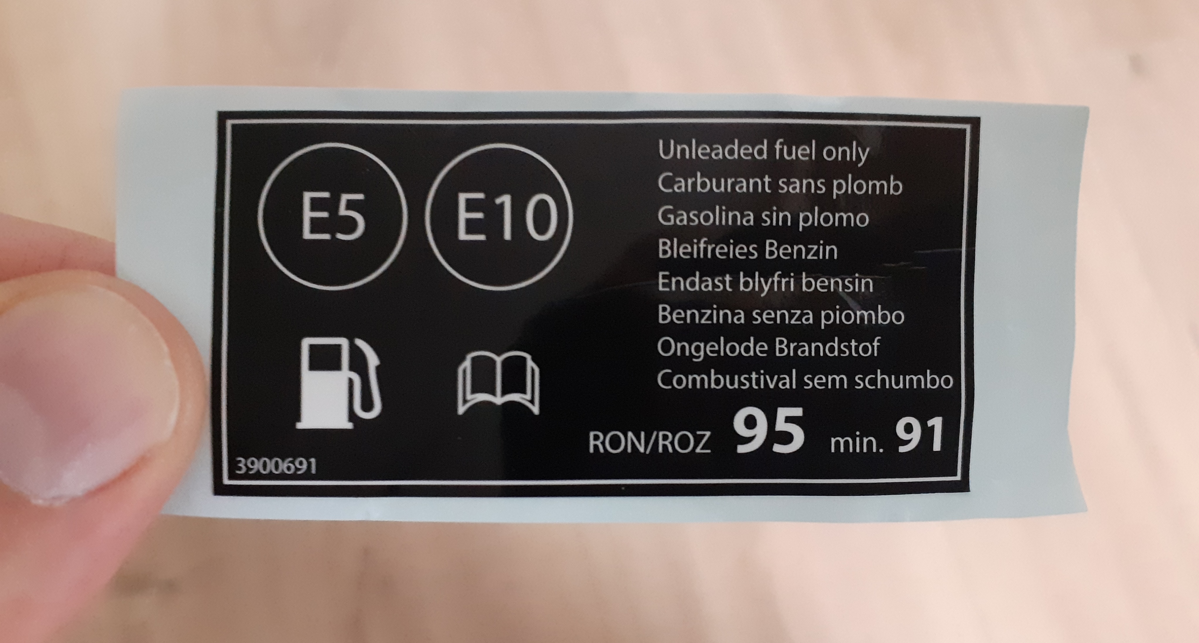

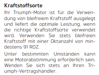

Hallo, tut mir leid dass ich dieses Thema noch mal öffne, aber bisher wurde nicht wirklich viel brauchbares geschrieben.
Ich habe eine neue Speedy RS. Laut Handbuch muss man mindestens ROZ91 tanken.
Frage: Hat die 150PS Speedy einen Klopfsensor verbaut?
Wenn nicht, dann wäre sie für Normalbenzin (91) ausgelegt.
Das würde bedeuten dass 95 oder mehr kein Vorteil wäre.
Mich wundern nur die 91, weil z.B. die Tuono Euro4 (ohne K-Sensor) ist für 95 ausgelegt.
Das 91er Normalbenzin gibt es doch kaum mehr, oder?
