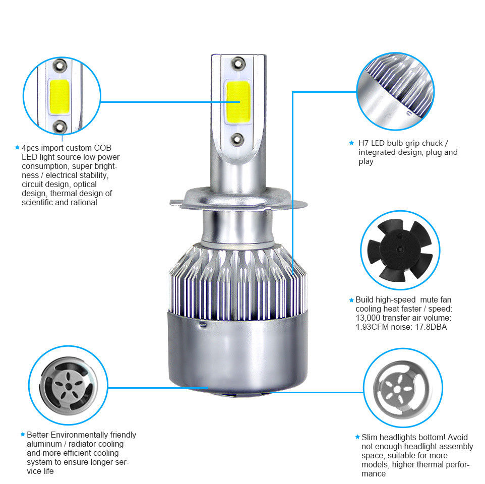

Frickel Geschrieben 16. Januar 2020 report Geschrieben 16. Januar 2020 Es dauert ja noch etwas, bis die neue Saison anfängt. Um mir die Zeit zu vertreiben, beschäftige ich mich gerade mit dem Frontlicht meiner Trophy SE. Bei der Überführung des Motorrades bin ich auch eine Zeitlang im Dunkeln gefahren. Das Frontlicht empfand ich als nicht besonders hell und zudem auch sehr gelblich. Kann sein, dass ich verwöhnt bin, weil unsere anderen Fahrzeuge (PKW + 2 Motorräder) original mit LED bestückt sind. Leider habe ich nirgendwo eine Angabe lesen können, was überhaupt original verbaut ist (H4, H7 oder...?) Jetzt die Fragen: Seid ihr zufrieden mit dem originalen Licht? Was habt ihr schon probiert, um das Licht zu verbessern? Hat jemand schon auf LED umgerüstet / mit LED experimentiert? Welche LED sind das (Link)? Welche besseren Halogenlampen gibt es (Link)? Es wäre schön, wenn hier auch ein paar Links gepostet werden, die sich ggf. schon mit dem Thema beschäftigen bzw. wo man passende (bessere / hellere /weißere) Lampen beziehen kann. Ich mach da mal gleich den Anfang für LED, die ich gerade gefunden habe: Link zu ebay.com Dort ist auch die Gleichartigkeit der Leuchtmittel zu folgenden Modellen beschrieben: 2013-2015 Daytona 675 LOW / HIGH 2007-2012 Sprint ST LOW / HIGH 2013-2015 Trophäe SE LOW / HIGH Wenn das so stimmt, könnte man also auch Leuchtmittel der zwei anderen Modelle verwenden? Kann das jemand bestätigen? Auf z.B.: www.ledperf.de gibt es ja leider kein Angebot für die Trophy, für die beiden anderen schon. (Dass es mit der ABE Probleme geben kann, weiß ich und soll hier bitte kein Thema sein. Danke.) Zitieren
AEG Geschrieben 18. Januar 2020 report Geschrieben 18. Januar 2020 (bearbeitet) Moin Frickel, ja, auch ich habe bei der Trophy das Gefühl, daß das Abblendlicht "zu schwach" ist, oder zu tief eingestellt. Kommt aber wahrscheinlich von unserer "verwöhnten" Autofahrerei, die uns mit perfektem Licht, sogar in den Kurven, verwöhnt. Am Besten bin ich, legal, mit den "Night Breaker" von Osram gefahren; Die von Dir verlinkten LEDs sind ja "plug and play" also evtl. einen Versuch wert. Bei mir sicher erst nach dem nächsten Besuch beim Baurat.... ;) Nachtrag: Habe gerade im englischen Forum einen Thread gefunden, in dem, nach vollzogenem Umbau und Test, von der Verwendung von LED abgeraten wird. Zwar ist das Licht im Stand eine Wucht, beim Fahren wird der Gegenverkehr wohl allzuoft geblendet, da die LEDs wohl zu schwer und der Reflektor zu spezifisch geformt... Allerdings eine andere Möglichkeit für mehr Licht: https://www.xenonhids.com/triumph/2013/trophy-se.html Umbau auf XENON :) Bearbeitet 18. Januar 2020 von AEG Zitieren

Frickel Geschrieben 18. Januar 2020 Autor report Geschrieben 18. Januar 2020 Guter Tipp, danke. Muss mir erst mal anschauen, wie die beiden Teile rausgehen. Die Xenon würde ich erst mal nicht in die engere Wahl ziehen. Zu viel Kabelage. LED würde ich mal testen. Aber erst zu Beginn der neuen Saison, wegen der Möglichkeit der Rückgabe, wenn es doch nicht funktioniert. Zitieren
TT Mike Geschrieben 20. Januar 2020 report Geschrieben 20. Januar 2020 Hallo Frickel, hatte mich auch schon einmal mit dem Thema beschäftigt.... Hier meine Infos / Erfahrungen: 1. Es ist nicht legal. 2. Habs schon mal gesehen (also die LED Nachrüstung): a) bei einem Ford Ranger (ja, ist ein Auto) . Aber: Sehr gutes und helles Licht. Schöne Ausleuchtung der Straße. Negativ: Der Gegenverkehr ist immer geblendet worden. Der Fahrer wurde tatsächlich dann von der Polizei angehalten. Ergebnis: Rückrüstung + Geldstrafe +1 Punkt + Vorführung beim TüV. b) bei einer Kawa ZX 10 Bj '88.... sehr zeitaufwändiger Einbau (LED Lampe passte wegen Trafo nicht optimal)... ansonsten wie beim Ford oben (nur ohne Polizei) Das H4 der Trophy ist eigentlich schon ganz gut. Habe hier mit anderen Motorrädern schon viel schlechtere Erfahrungen gemacht. Was immer etwas gebracht hat, ist die Masseleitung vom Licht verstärken. Das Licht wird (subjektiv) heller aber die Lebensdauer der Lampen nimmt ab. Das Design des Scheinwerfers wird ja immer auf das jeweilige Leuchmittel abgestimmt. Da geht es, um ein perfektes System zu erhalten, auch um die Position der Glühfäden zum Reflektor. Auch wenn das LED Licht heller und besser ist, ist die Geometrie im Scheinwerfer nicht mehr ideal. Die Folge daraus ist, dass der Gegenverkehr geblendet werden kann. Ob die LED Lampen überhaupt in die H4 Aufnahmen passen, müsste noch geklärt werden. Ich selbst habe noch die originalen H4 Birnen in der TT. Werde aber demnächst auf die schon von AEG beschriebenen Osrams umrüsten. Hatte damit früher gefühlt ca. 30 - 40 % mehr (helleres) Licht. Und ist legal. Wenn du es aber mal mit dem LED Licht ausprobierst, dann vergesse bitte nicht uns deine Erfahrungen mitzuteilen. Gruss Michael Zitieren

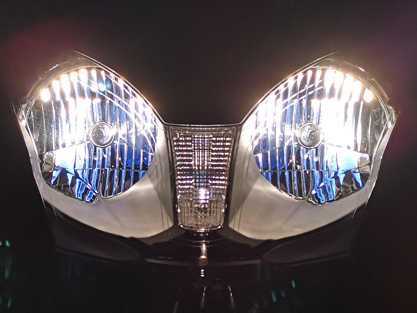

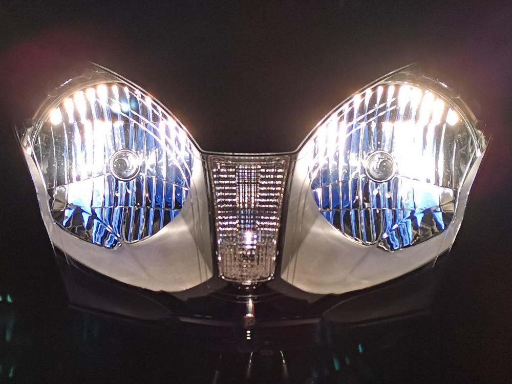

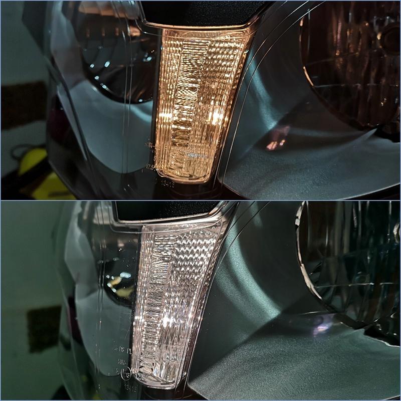

Frickel Geschrieben 25. Januar 2020 Autor report Geschrieben 25. Januar 2020 (bearbeitet) Da ich im April gleich zum TÜV muss, tausche ich erst mal das Parklicht und die originalen H4 Lampen gegen weißere Birnen aus. Nur mal zum Vergleich das Parklicht. Der Unterschied ist schon sehr deutlich. Ich habe die hier eingebaut: Osram Cool Blue Intense Kennzeichenbeleuchtung W5W Eine andere Birne H4 habe ich gleich passend dazu eingebaut: Osram COOL BLUE INTENSE H4. Der Unterschied ist ebenfalls deutlich zu den originalen Birnen. Leider sieht man auf dem Foto den Unterschied nicht so (siehe Bild im nächsten Beitrag), wie in der Realität. Werde morgen bei Tageslicht noch mal einen Versuch starten. Bearbeitet 25. Januar 2020 von Frickel Zitieren
Frickel Geschrieben 25. Januar 2020 Autor report Geschrieben 25. Januar 2020 (bearbeitet) Übrigens war bei diesem Bild die Parkbirne noch nicht ausgetauscht! Ich denke, der Unterschied ist vor allem im unteren Bereich (links und Mitte gelblich, rechts weißer) des Scheinwerfergehäuses sichtbar. Das Licht ist live auch merklich heller. Bearbeitet 25. Januar 2020 von Frickel Zitieren
AEG Geschrieben 26. Januar 2020 report Geschrieben 26. Januar 2020 Moin Frickel, ja, das Llicht ist merklich "heller". Vor allem auch anders im Farbspektrum und "wirkt" deshalb auch. In dem Angebot deines Links gibt es auch die "Nightbreaker". Kostet zwar dreimal so viel, aber ist wahrscheinlich auch "etwas" besser. Die Produkteigenschaften geben da deutlich Aufschluss... ;) Zitieren
Frickel Geschrieben 2. Februar 2020 Autor report Geschrieben 2. Februar 2020 Am 26.1.2020 um 12:57 schrieb AEG: Moin Frickel, ja, das Llicht ist merklich "heller". Vor allem auch anders im Farbspektrum und "wirkt" deshalb auch. Stimmt, persönlich gefällt mir das jetzt wesentlich besser. Gestern habe ich noch die zweite Birne gewechselt. Was vorher gelblich war, ist jetzt weißer bzw. im unteren Bereich leicht bläulich. Zitieren

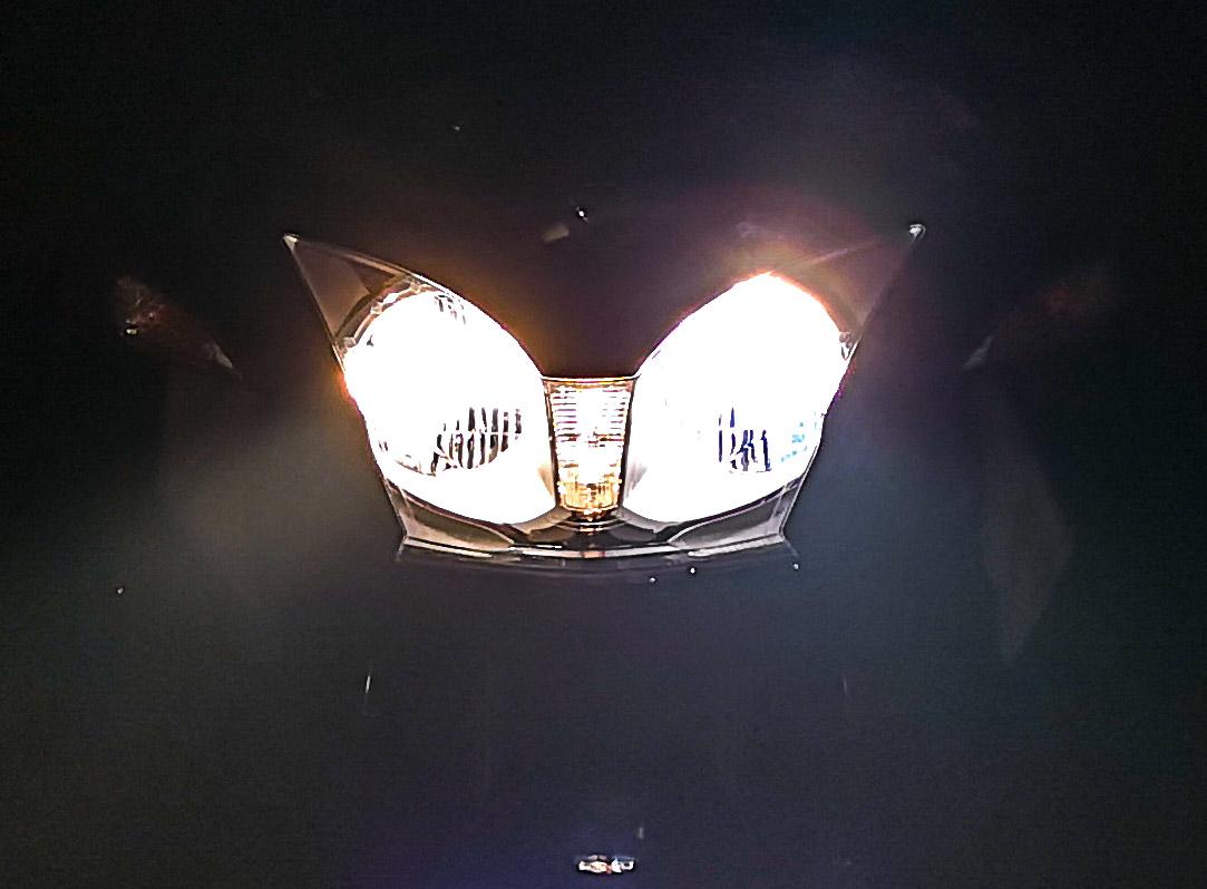

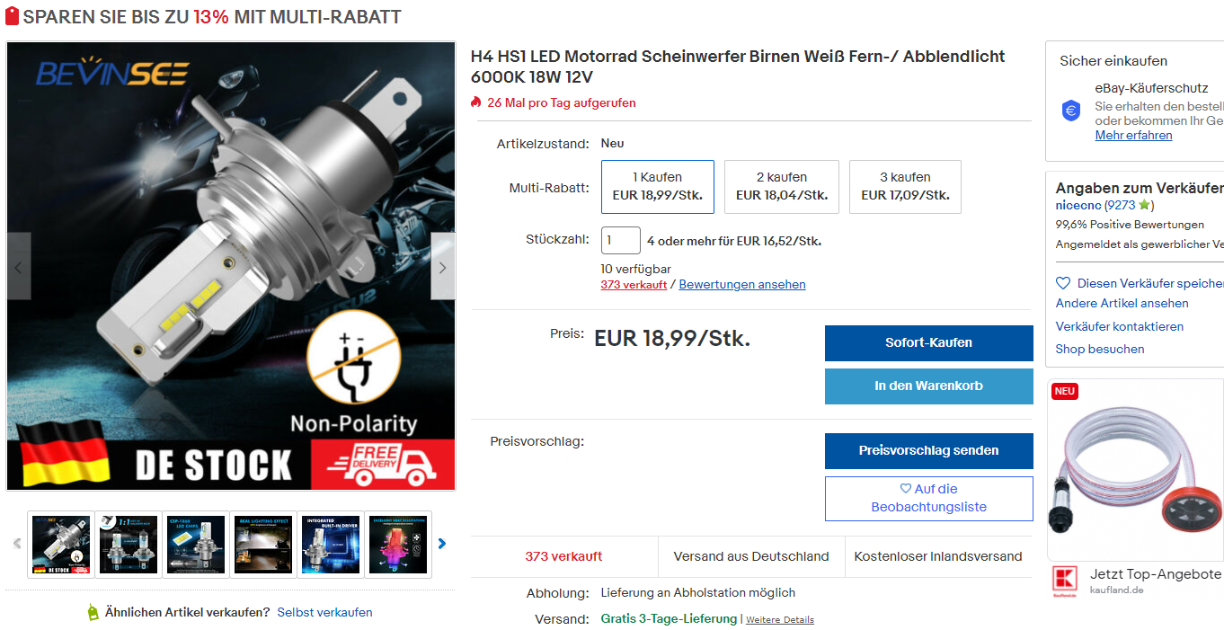

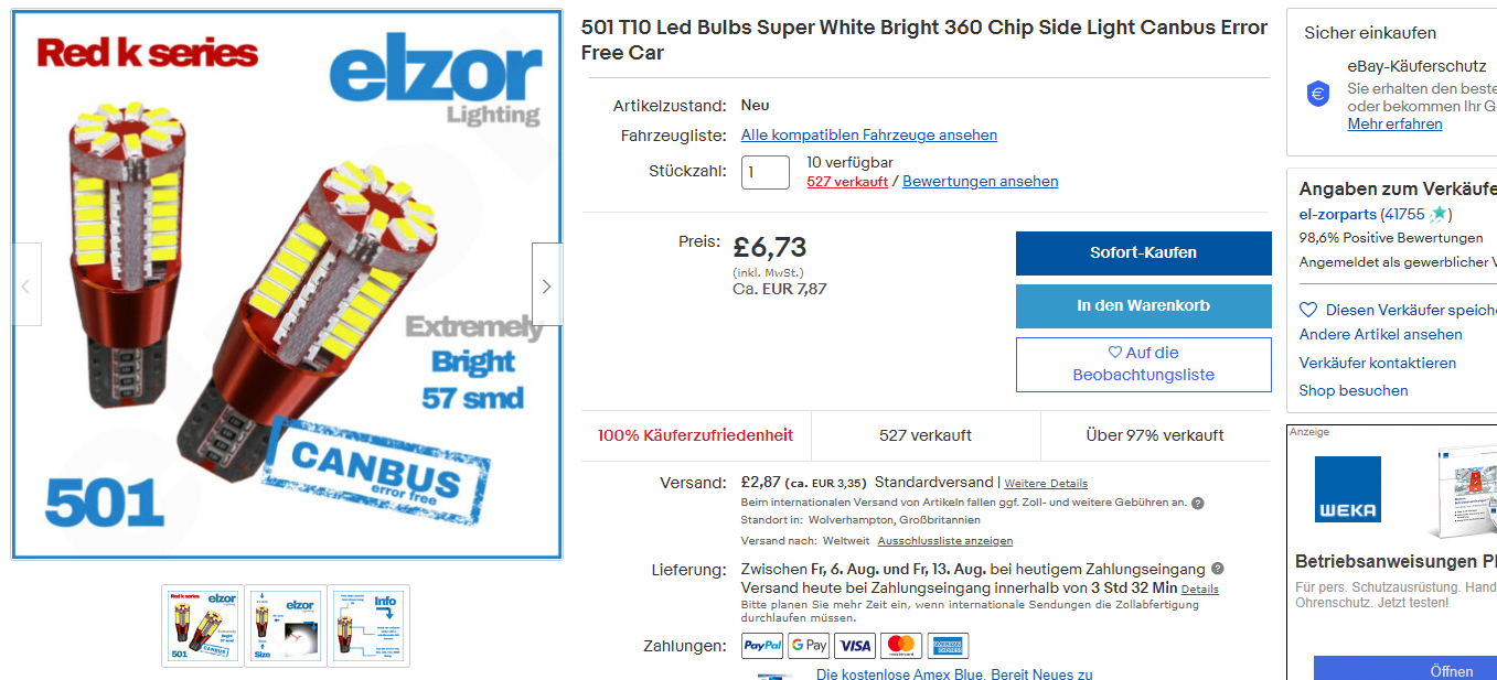

Frickel Geschrieben 3. August 2021 Autor report Geschrieben 3. August 2021 (bearbeitet) Kurzes Update zum Thema LED in den Scheinwerfern. Ich habe nun doch die Halogen-Birnen der Frontscheinwerfer gegen LED-Leuchtmittel ausgetauscht. Das Leuchtmittel passt 1 zu 1 wie die Halogen-Birne. Die Helligkeit bzw. Sichtbarkeit bei Tag ist besser, ohne zu blenden. Ich habe das mehrfach mit einem anderen Bike getestet (Vorausfahren, Entgegenfahren). Es kann sein, dass bei Nacht unmittelbar vor dem Vorderrad etwas weniger Licht ankommt, als bei der Halogen. Das fiel mir bei einer Tunneldurchfahrt auf. Ich bin aber noch nicht direkt bei Nacht gefahren. Und weil ich das auch sehr selten mache, ist mir die bessere Sichtbarkeit am Tag mehr wert. Die mittlere Halogenbirne habe ich dann auch noch getauscht, weil es kein gutes Bild im Vergleich zu den LED in den Hauptscheinwerfern gab. Dieses LED-Leuchtmittel ist schon sehr hell, so dass man noch einen Tick besser gesehen wird. Wichtig, auch diese LED blendet nicht! In der Trophy-Gruppe bei FB wurde ich angesprochen, ob jetzt nicht der Radioempfang gestört wird. Dazu kann ich nichts sagen. Ich höre kein Radio. ich habe sogar die Sicherung entfernt, weil ich mit dem Tankrucksack schon mehrfach bei starkem Lenkereinschlag das Radio versehentlich angeschalten habe. Volle Pulle - sehr peinlich. Insgesamt bin ich erst mal recht zufrieden. Es gibt nun ein komplett weißes, klares Licht, was mir persönlich noch besser gefallt, als das Licht der blau eingefärbten Halogenbirnen. Die Halogenbirnen führe ich ständig mit (in dem Fach unter dem Sitz), für den Fall, dass ich unterwegs in einer Kontrolle doch mal Probleme bekommen sollte. Wechseln kann ich die Leuchtmittel mittlerweile fast im Schlaf. Ich habe mich ganz gut auf die Methode mit Entfernen des linken Faches und der Batterieabdeckung eingeschossen. Ich bin mir natürlich bewusst, dass es bei uns verboten ist. Aber solange es niemanden negativ beeinflusst, nehme ich das für meine eigene Sicherheit in Kauf. Bearbeitet 3. August 2021 von Frickel Zitieren
