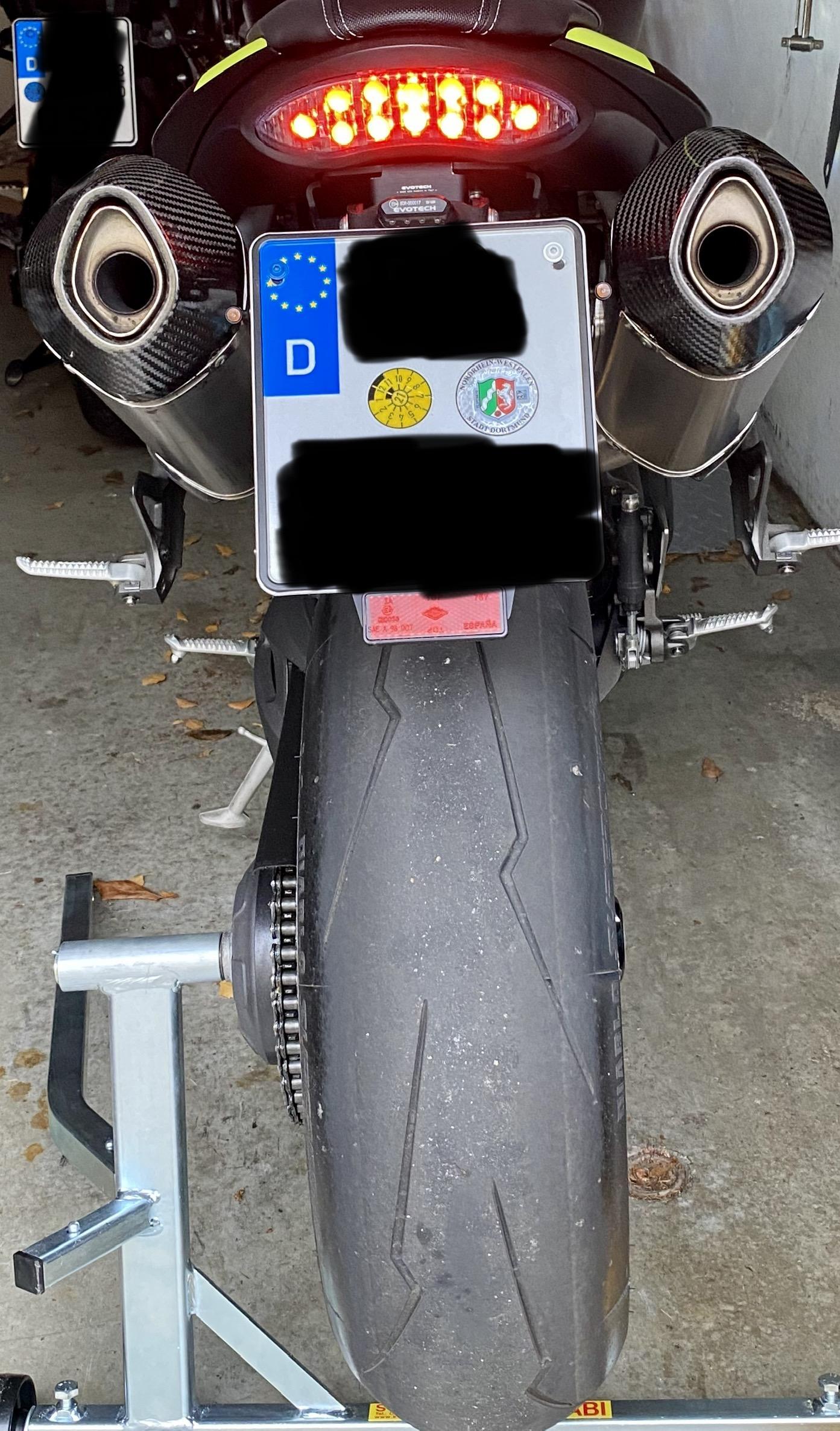

Dann hier auch noch einmal zu dem Thema EvoTech.it Kennzeichenhalter incl. dem Zubehör.
Er passt auch unter die NN02 und das sehr sehr gut. Hier nochmal meine Lösung mit Kellermann und dem EvoTech.it...
  • 6 Monate später...
Sieht sehr gut aus :-)
... hast du wegen den Kellermann ein anderes Blinkrelais benötigt oder ging das serienmäßige? Gibt es fertige Adapterkabel für die Blinker oder muss man basteln?
Habe den Evotech Italy auch schon hier liegen und bin mir bei den Blinkern noch nicht sicher was ich mache.
Die Kellermänner, die ich gerade montiert habe, hatten nur Kabel dran, keine Stecker. Da zumindest muss man etwas machen.
Entweder man hat/nimmt ein lastunabhängiges Relais, oder man muss Leistungswiderstände parallel schalten. Obwohl, bei den neueren Baujahren könnte das auch anders sein, da kenne ich mich nicht aus :wink:

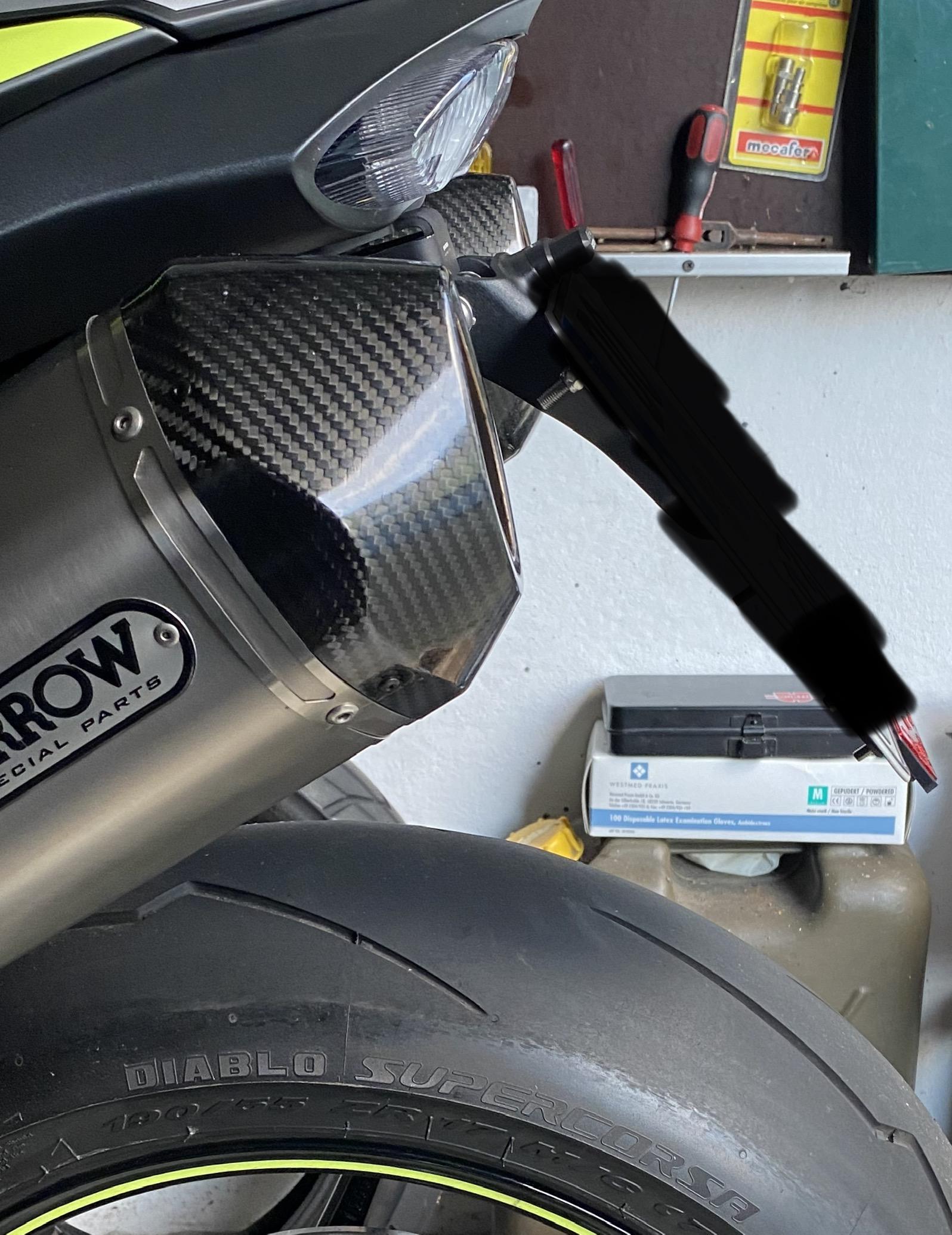

Hallo com,
Ich suche das Gegenstück von dem Stecker auf den Bildern. Der Stecker den ich brauche kommt ja bin der originalen Kennzeichenhalterung . Diese ist nun ab und eine neue kurze ist dran und neue Blinker . Jetzt möchte die einzelnen neuen Kabel in den Stecker machen sodass ich diesen wieder mit dem Gegenstück was von der Maschine kommt zusammen stecken kann. Kann mir einer helfen wo ich so einen Stecker her bekomme. 5d827d34cc9d580b8168227879feb1a5.jpg
Gesendet von iPhone mit Tapatalk
schneide doch das Gegenstück ab und löte es dran
oder beide Seiten mit einem anderen Stecker (Männchen/Weibchen) crimpen (so mache ich es oft)
