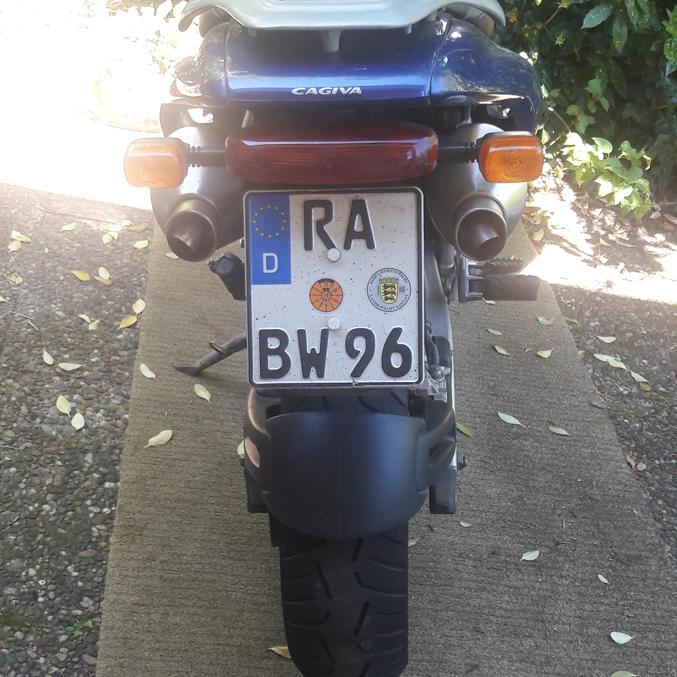

Micha5575 Geschrieben 27. Januar 2020 Autor report Geschrieben 27. Januar 2020 Ihr habt ja Recht.... hier, das meine ich: Hab schon folgendes überlegt: durch neu zu bohrende Löcher könnt ich den vielleicht noch 2 cm nach hinten raus ziehen. Den Reflektor würd ich oben mittig statt der Beleuchtung anbringen, dadurch hätt ich einiges an Höhe gewonnen und könnte dass Kennz. etwas steiler stellen (ob´s genau 30Grad werden muss man sehen). Wenn das Heck dann weiter rausgezogen ist, müssten auch Blinkerverlängerungen helfen, den Blinkerabstand einzuhalten. Im Abgasstrom sitzen die dann hoffentlich nicht... sonst muss ich noch in kleinere investieren. Als Nummernschildbeleuchtung würd ich die beiden oberen schwarzen Schrauben durch diese hier ersetzen. Alternativ gibt's ja auch Reflektoren mit integrierter Nummernschildbeleuchtung. Was meint ihr? Is bisher nur Kopfkino. Is noch alles offen... Sogar die Überlegung, ein ganz anderes Heck zu verbauen. Wenn ich neue Blinker und den ganzen anderen Kram rechne, bin ich schnell beim neuen Heck. Was ausscheidet: eine 3-1 Anlage. Würde zwar vieles einfacher machen, soll aber ne 3-2 bleiben... Zitieren
orti Geschrieben 27. Januar 2020 report Geschrieben 27. Januar 2020 Moin zusammen Da stehen meine Blinker aber noch deutlich enger beieinander. Bisher bei der HU noch keine Beschwerden, allerdings rechne ich schon damit, mal irgendwann (auch unterwegs) Probleme zu bekommen. Dann kommen hässliche Verlängerungen dran. Zitieren
Micha5575 Geschrieben 27. Januar 2020 Autor report Geschrieben 27. Januar 2020 Siehste… und auf diese Probleme hab ich pauschal keine Lust. Wenn man oben in der Mitte den Reflektor hat, sieht man die Verlängerungen ja nicht mehr komplett... und ich glaub, da gibt's echt schlimmere Totsünden ;) Irgendwie kann ich mich mit den Blinkern unter den Pötten auch nich so richtig anfreunden, dann lieber Verlängerungen... Kann ich da eigentlich jede nehmen, oder brauch ich spezielle wg. den Triumph-Blinkern? Zitieren

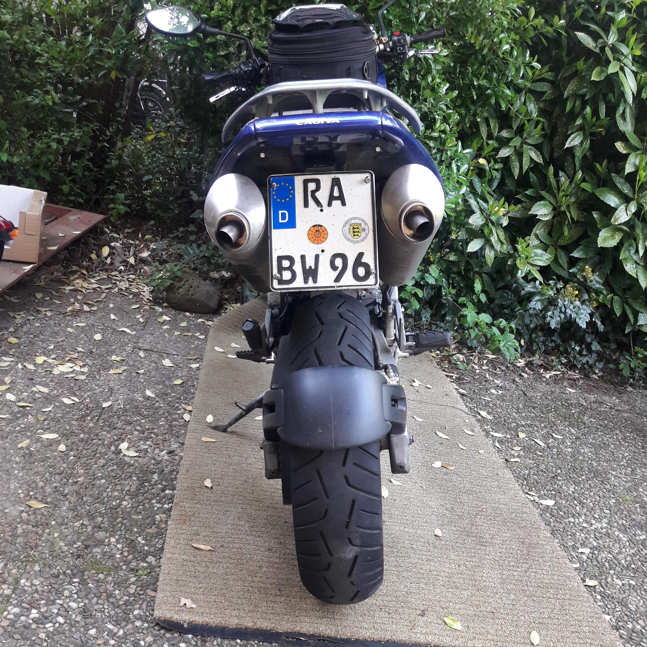

madcow Geschrieben 27. Januar 2020 report Geschrieben 27. Januar 2020 Das Thema kommt mir bekannt vor. Ich habe mich für Variante C entschieden... Beschissen finde ich die Lösung nicht, aber etwas gewöhnungsbedürftig ist es schon - zugegeben. Zitieren

Micha5575 Geschrieben 27. Januar 2020 Autor report Geschrieben 27. Januar 2020 vor 4 Stunden schrieb madcow: Das Thema kommt mir bekannt vor. Ich habe mich für Variante C entschieden... Beschissen finde ich die Lösung nicht, aber etwas gewöhnungsbedürftig ist es schon - zugegeben. Also beschissen is das auf keinen Fall. Was für ein Heck ist das denn? Zitieren

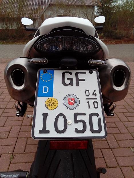

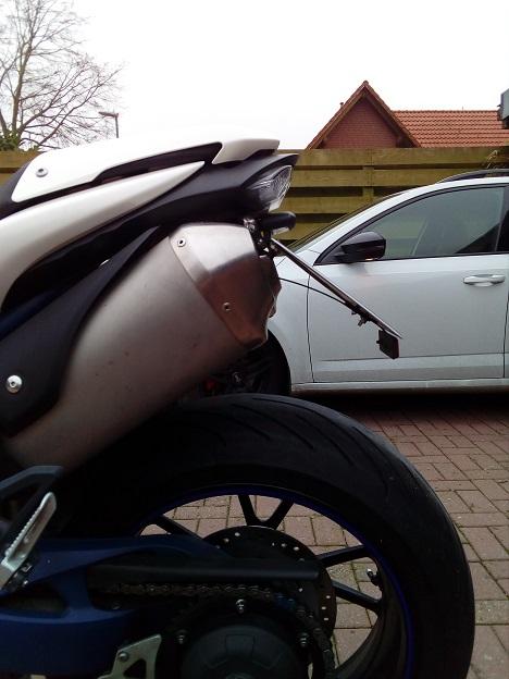

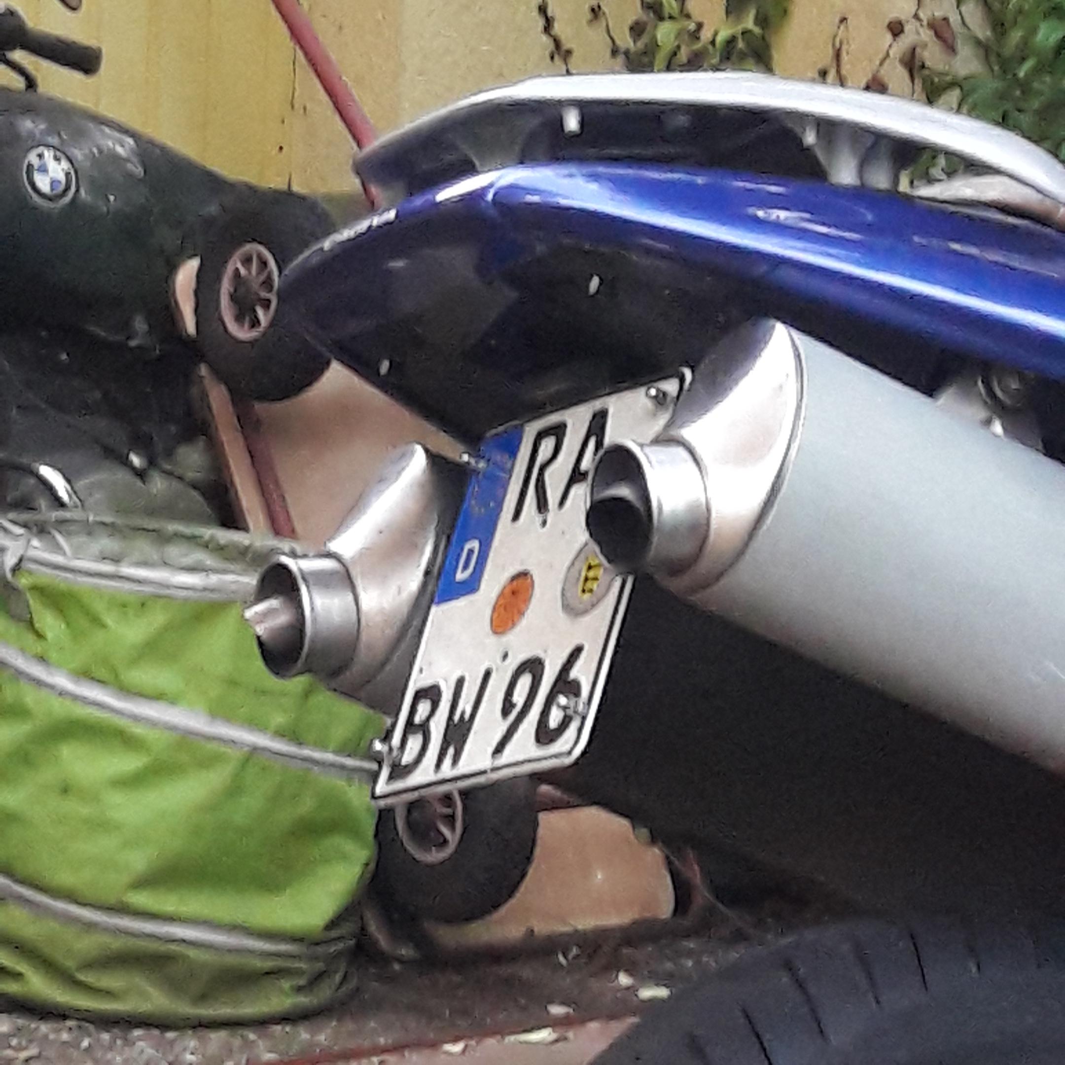

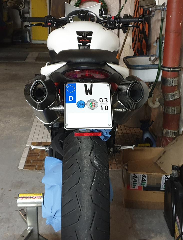

MaT5ol Geschrieben 27. Januar 2020 report Geschrieben 27. Januar 2020 (bearbeitet) vor 7 Stunden schrieb madcow: Das Thema kommt mir bekannt vor. Ich habe mich für Variante C entschieden... Beschissen finde ich die Lösung nicht, aber etwas gewöhnungsbedürftig ist es schon - zugegeben. ok, nehme das 'beschissen' zurück und stimme gewöhnungsbedürftig zu! Wenn ich mir Rücklichter so ansehe ist es doch nicht schade drum... - also wech damit, Nummerschild hoch und steiler und zwei Attos DF links und rechts! z.B. so---: VORHER Nacher Vorher mit Licht: Nachher mit Licht: und weils so wunderschön ist noch ne Seitenansicht!: Die Schönheit steht übrigens zum Verkauf... - wenn sie nicht gefällt dann notfalls auch nur die Blinker! Die wiederrum sehen so aus (hier im 10mm Griffloch eines Spyderco Tenacious!) Bearbeitet 27. Januar 2020 von MaT5ol Zitieren

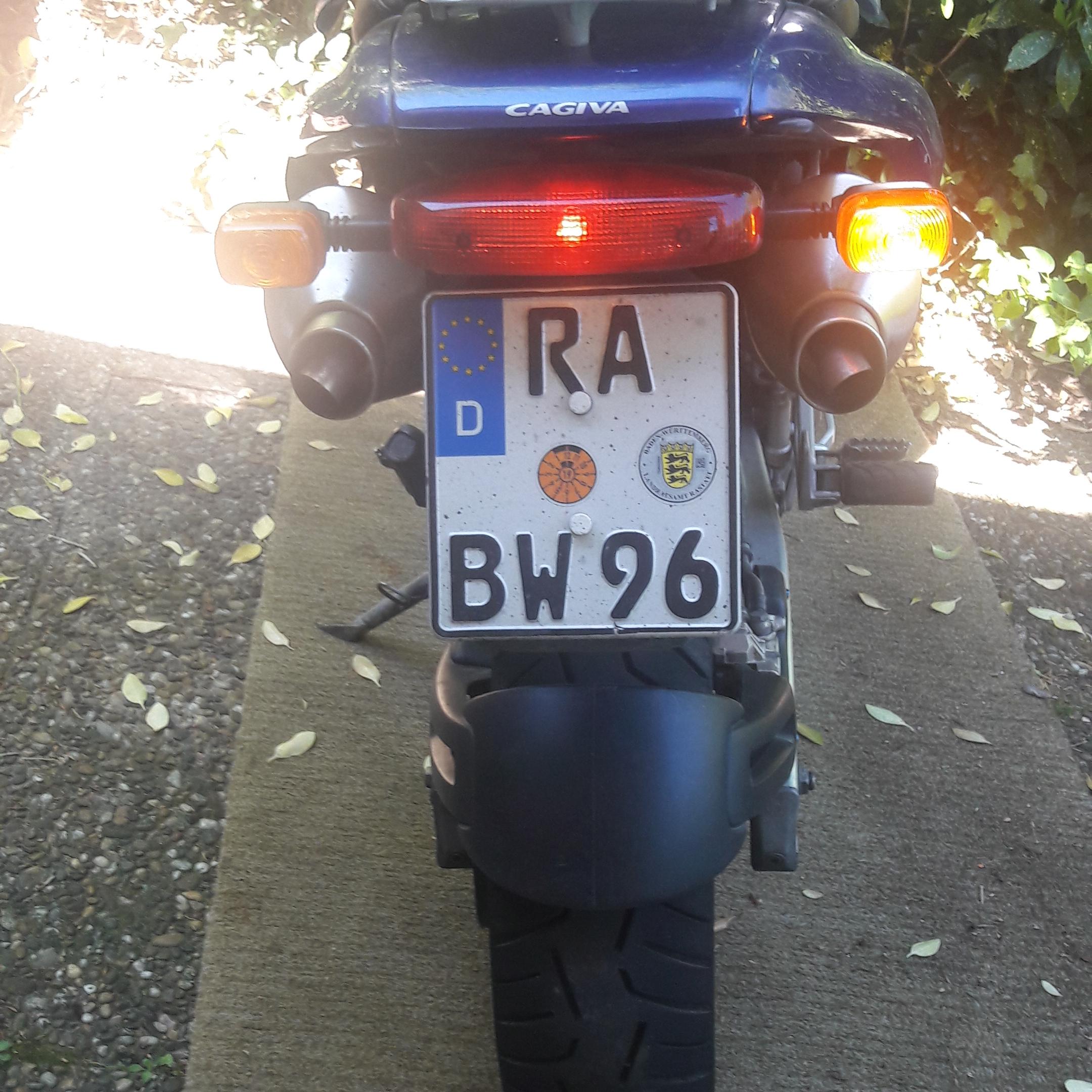

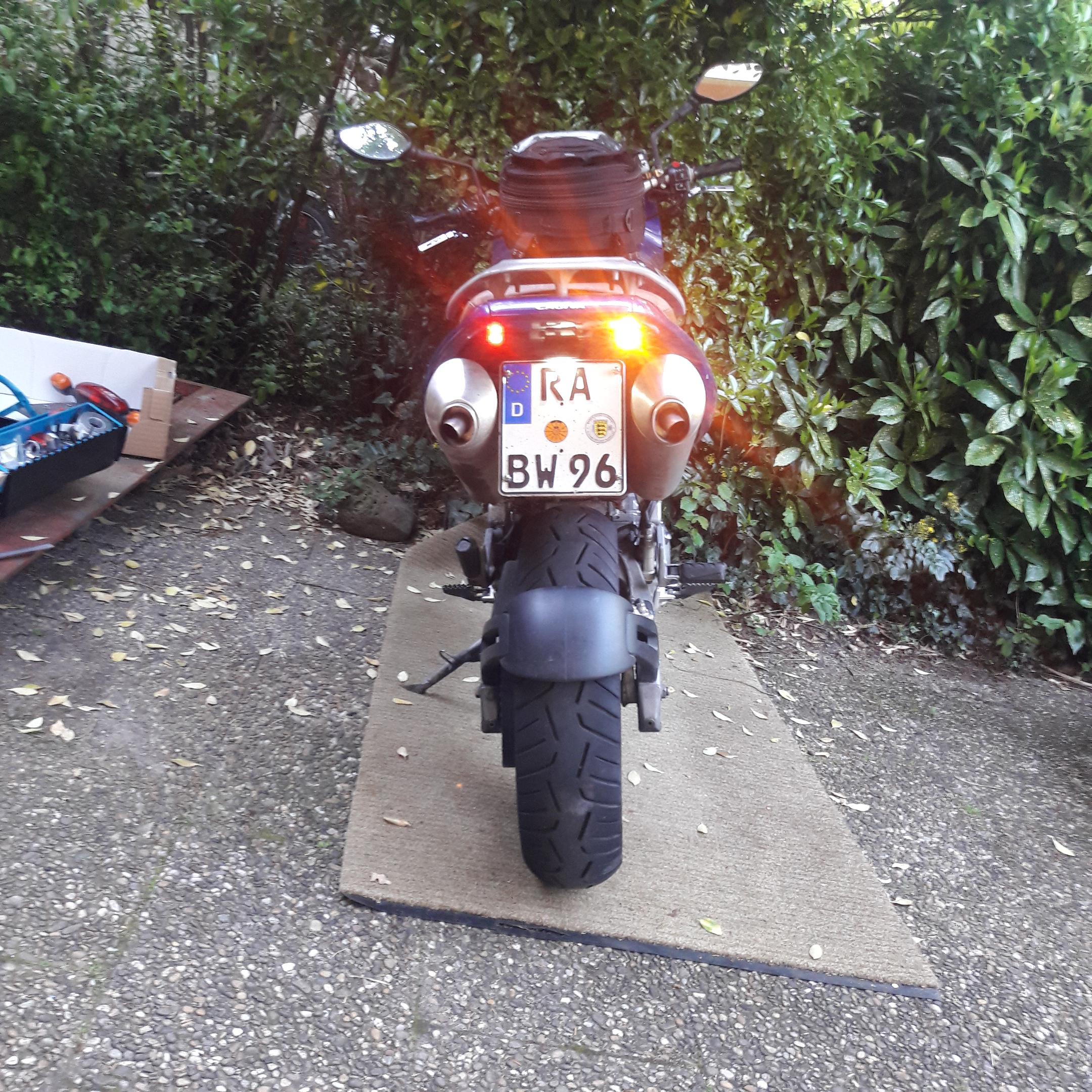

speedy94 Geschrieben 27. Januar 2020 report Geschrieben 27. Januar 2020 (bearbeitet) Wenn du den Reflektor wechselst (s.u.), sparst du nochmals ca. 2 cm....... Und wir du siehst, habe ich meine Blinker auch unten angebracht. Finde ich nun nicht soo schlimm- Das Heck ist übrigens von Probike, ist offiziell nur für Racing - und das hat bislang niemanden interessiert. Bearbeitet 27. Januar 2020 von speedy94 Link Probike eingefügt. Zitieren
MaT5ol Geschrieben 27. Januar 2020 report Geschrieben 27. Januar 2020 (bearbeitet) vor 6 Minuten schrieb speedy94: Wenn du den Reflektor wechselst (s.u.), sparst du nochmals ca. 2 cm....... Und wir du siehst, habe ich meine Blinker auch unten angebracht. Finde ich nun nicht soo schlimm Den Reflektor kann man auch drüber setzen - oder seitlich... Im Veergleich finde ich die tiefer sitzenden Blinker sogar noch besser als die mittig sitzenden von Madcow. In der Tat nicht sooo schlimm, - schön ist aber trotzdem anders aber das ist Geschmack und Gewöhnungssache (vermutlich eher Gewohnheitssache??!!)! Bearbeitet 27. Januar 2020 von MaT5ol Zitieren
Micha5575 Geschrieben 28. Januar 2020 Autor report Geschrieben 28. Januar 2020 vor 14 Stunden schrieb MaT5ol: also wech damit, Nummerschild hoch und steiler und zwei Attos DF links und rechts! Keine schlechte Idee... nur wenn ich das Rücklicht wegnehme bei der NV, dann bleibt das blöde halbrunde "Loch". Wenns wenigstens quadratisch wär... aber so muss man ersmal wieder was basteln, das das Loch verdeckt... und vernünftig solls ja auch aussehen. Dein Umbau gefällt übrigens... Ich staun immer wieder, was die kleinen Kellermänner so an Licht raushaun! (...na ja.. sind ja auch nicht wirklich günstig ;)) Zitieren
MaT5ol Geschrieben 28. Januar 2020 report Geschrieben 28. Januar 2020 vor einer Stunde schrieb Micha5575: Keine schlechte Idee... nur wenn ich das Rücklicht wegnehme bei der NV, dann bleibt das blöde halbrunde "Loch". Wenns wenigstens quadratisch wär... aber so muss man ersmal wieder was basteln, das das Loch verdeckt... und vernünftig solls ja auch aussehen. Der Zweck das Rücklicht wegzunehmen ist doch das Kennzeichen hochzusetzen! Kannst es auch drin lassen und abklemmen und das KZ vornedran, die Funktion wird von den DE (oder DF?!) Blinkern übernommen. Ich würde das KZ in die Rücklichtöffnung reinsetzen und dann gleich oben verdeckt die Kennzeichenbeleuchtung anbringen Zitieren

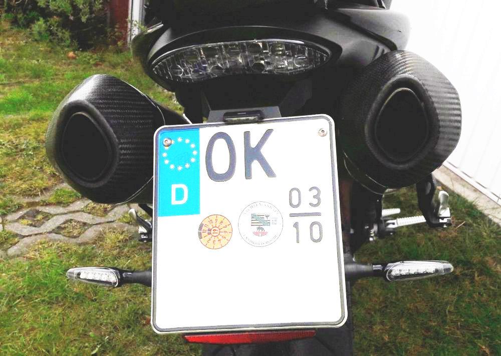

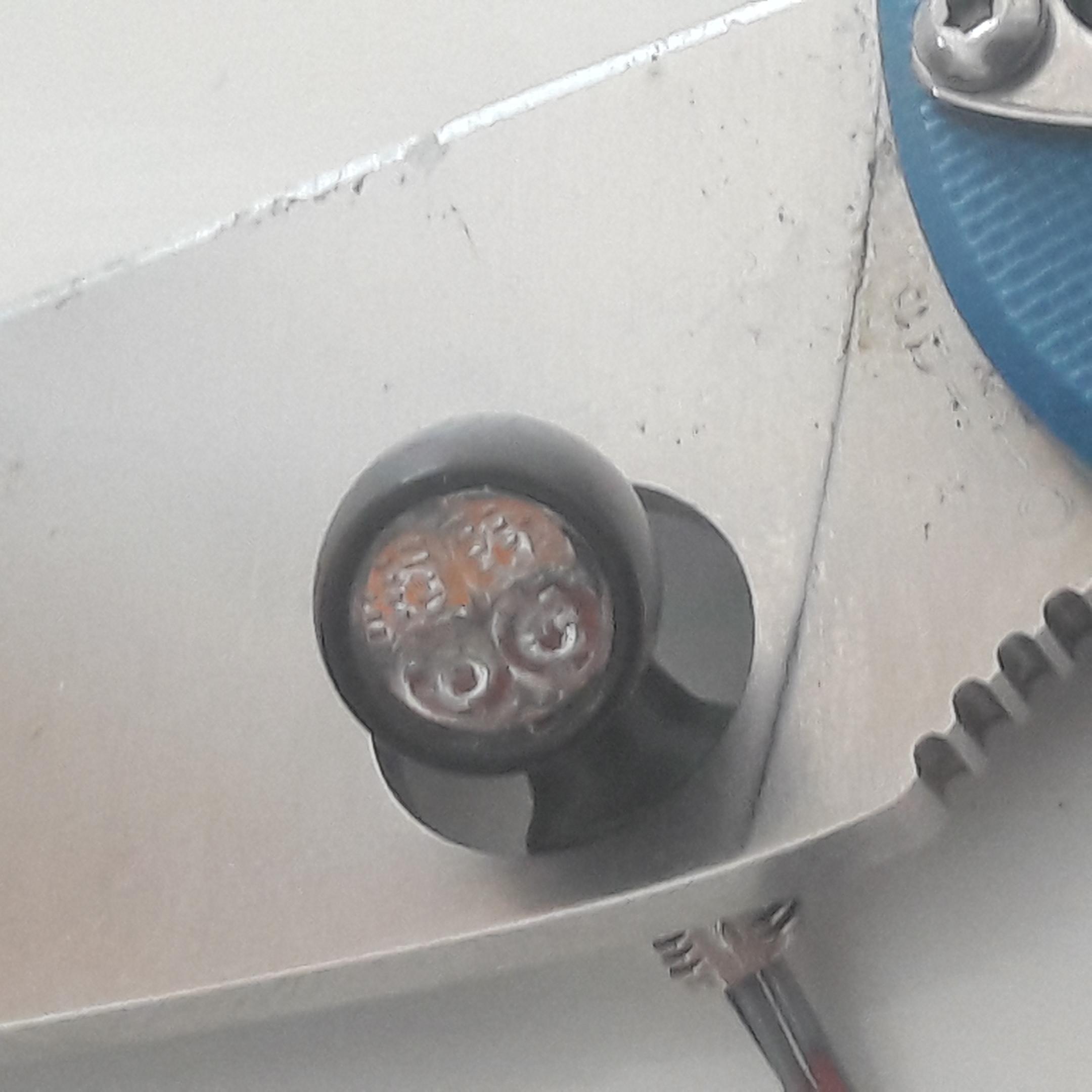

boernie Geschrieben 28. Januar 2020 report Geschrieben 28. Januar 2020 Ist zwar kein Palatina Heck; aber ich hab die Heckansicht mit Miniblinkern wie folgt gelöst: http:// Zitieren
Micha5575 Geschrieben 28. Januar 2020 Autor report Geschrieben 28. Januar 2020 Auch sehr schick... auch wenn der Reflektor fehlt Wär vielleicht ne Idee, mit dem Kennzeichen das Loch des Rücklichtes zu verdecken... oder nen Reflektor da rein zu setzen... aber irgendwie... so ein offenes Loch lassen??? hmmm… @boernie: wie hast du denn das weiße Zwischenstück zw. Nummernschild u. Rücklicht hergestellt? Zitieren
boernie Geschrieben 28. Januar 2020 report Geschrieben 28. Januar 2020 vor 3 Stunden schrieb Micha5575: Auch sehr schick... auch wenn der Reflektor fehlt Wär vielleicht ne Idee, mit dem Kennzeichen das Loch des Rücklichtes zu verdecken... oder nen Reflektor da rein zu setzen... aber irgendwie... so ein offenes Loch lassen??? hmmm… @boernie: wie hast du denn das weiße Zwischenstück zw. Nummernschild u. Rücklicht hergestellt? Der Reflektor ist mittlerweile verbaut und zwar auf einem dünnen Alu Unterblech. Zitieren
The Stig Geschrieben 28. Januar 2020 report Geschrieben 28. Januar 2020 Das mit den Miniblinkern erscheint mir als beste, einfachste und schönste Methode. Zitieren
boernie Geschrieben 28. Januar 2020 report Geschrieben 28. Januar 2020 vor 4 Stunden schrieb Micha5575: Auch sehr schick... auch wenn der Reflektor fehlt Wär vielleicht ne Idee, mit dem Kennzeichen das Loch des Rücklichtes zu verdecken... oder nen Reflektor da rein zu setzen... aber irgendwie... so ein offenes Loch lassen??? hmmm… @boernie: wie hast du denn das weiße Zwischenstück zw. Nummernschild u. Rücklicht hergestellt? Das ist eine Unterverkleidung von ERMAX. Hier der Link: https://www.ermax.com/Triumph/SPEED-TRIPLE-1050/tail_skirt_SPEED_TRIPLE_1050_2011-2015.html?egap=article&ida=3973 Das Ding ist absolut passgenau und hat schon seitliche Löcher für die Blinker. Das Kabelgedöns verschwindet unter der Abdeckung. Zitieren
