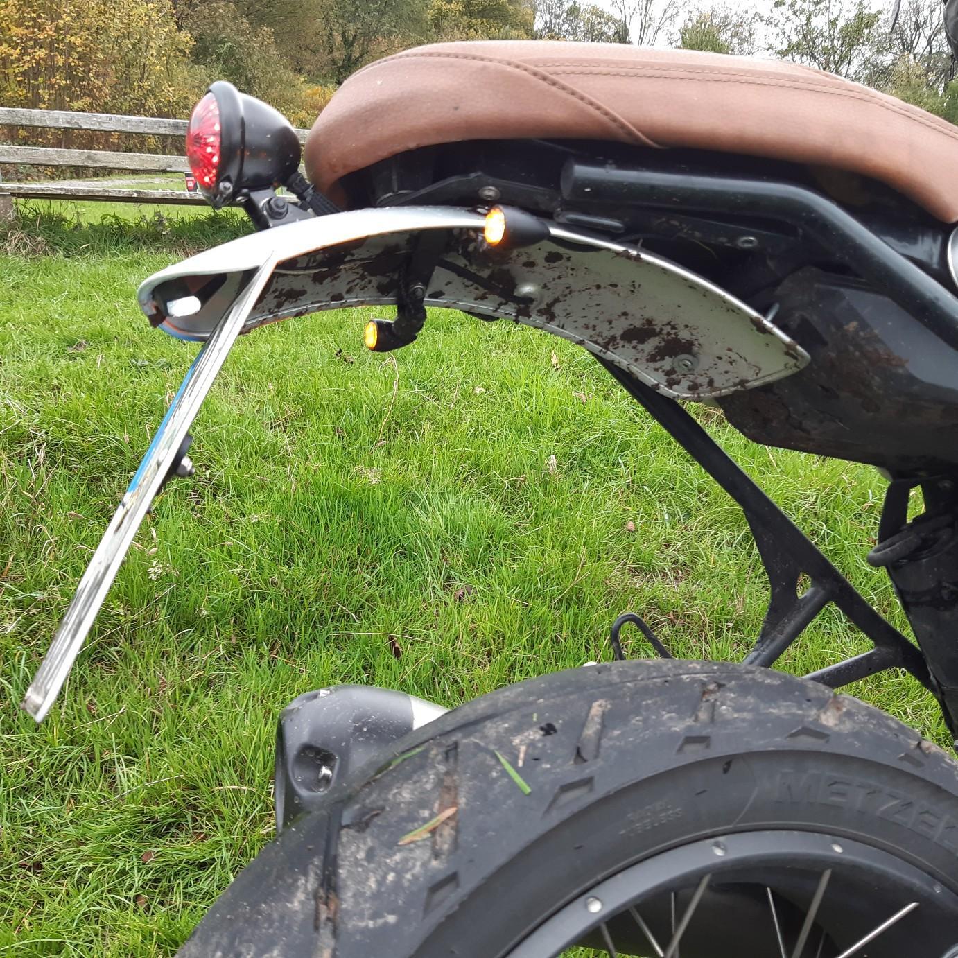

Thorsten Geschrieben 30. Januar 2020 report Geschrieben 30. Januar 2020 Also ich habe das Pro-Bike Heck dran und als ich die Speedy kaufte waren die Blinker unten angebracht. Sah schlimm aus, wie ich finde. Ich habe dann die Motogadget M-Blaze Pin Blinker und eine Blinkerarmverlängerungen (glaube von Louis) verwendet und die Blinker nach oben gesetzt. In dem Rutsch habe ich auch das Kennzeichen nebst Kennzeichenbeleuchtung maximal nach oben versetzt. Hat super gepasst, die Blinker hatten ausreichend Platz und wurden nicht "geröstet". natürlich stimmt auch der vorgeschrieben Abstand zwischen den Blinkern. Die M-Blaze Pin Blinker sind auch gar nicht so teuer, ich meine um 40 € das Stück. Zitieren
Micha5575 Geschrieben 30. Januar 2020 Autor report Geschrieben 30. Januar 2020 Auch sehr schick! Stimmt schon: die Blinker unten sind für mich keine Option... Zitieren

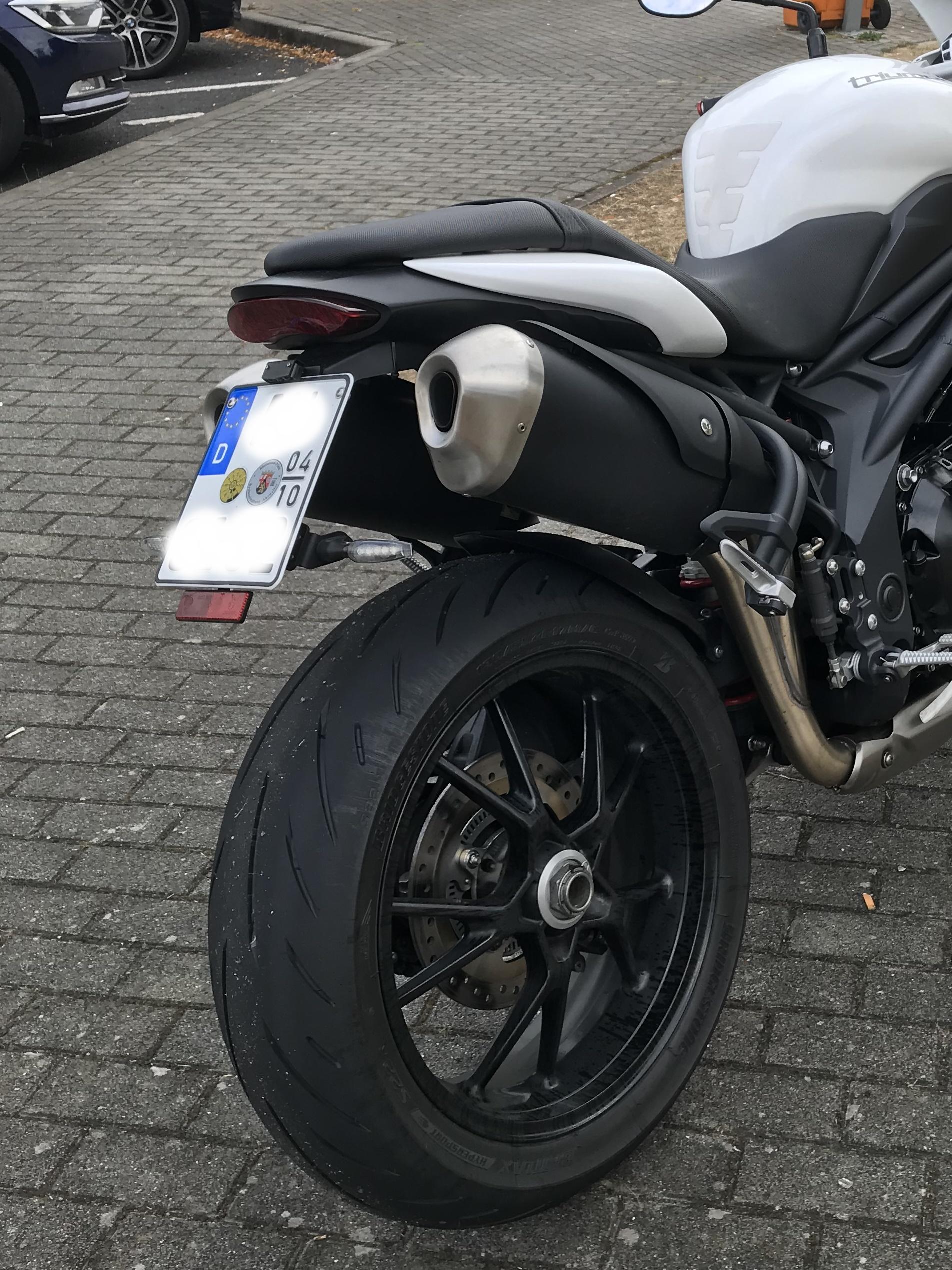

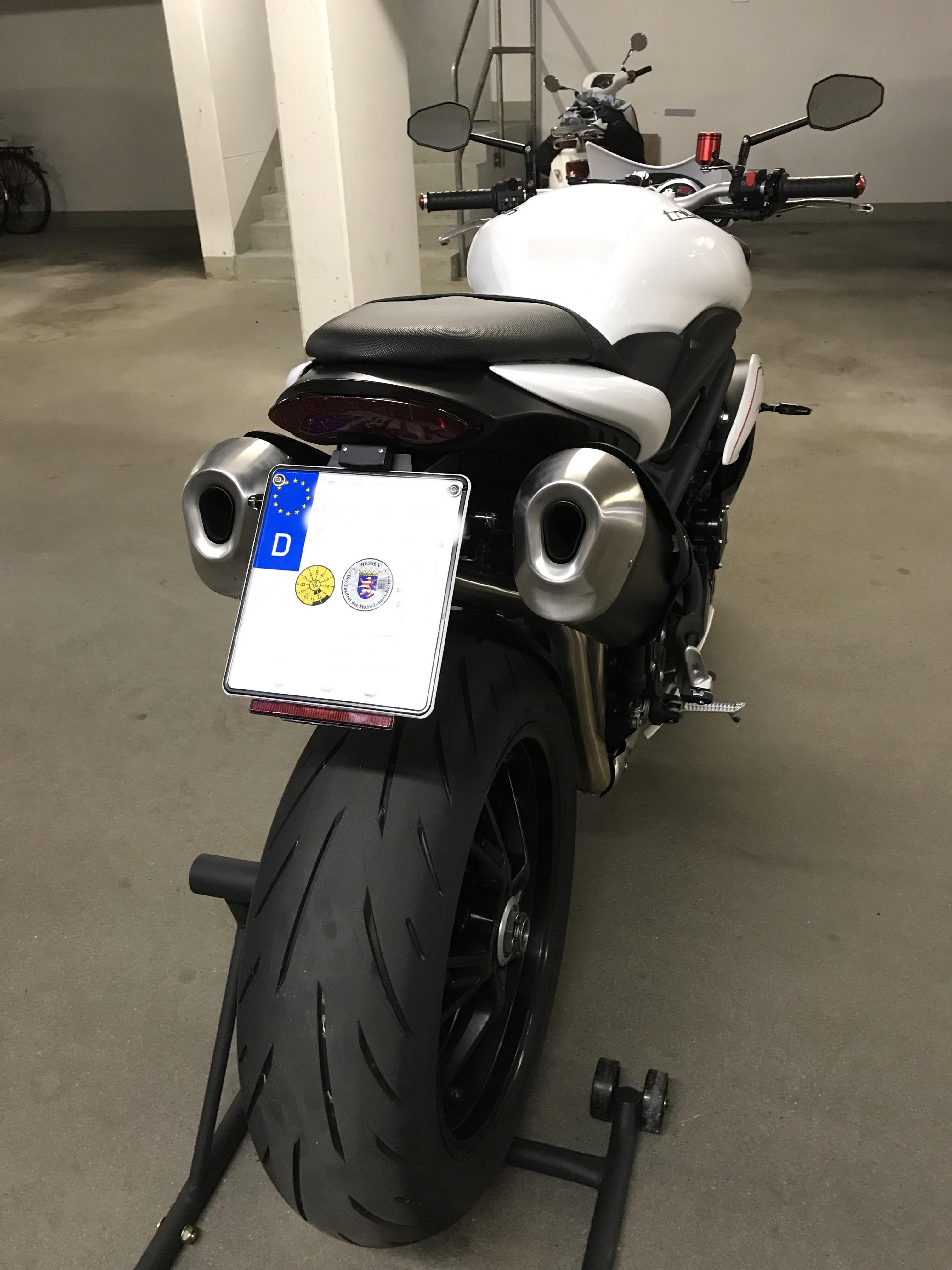

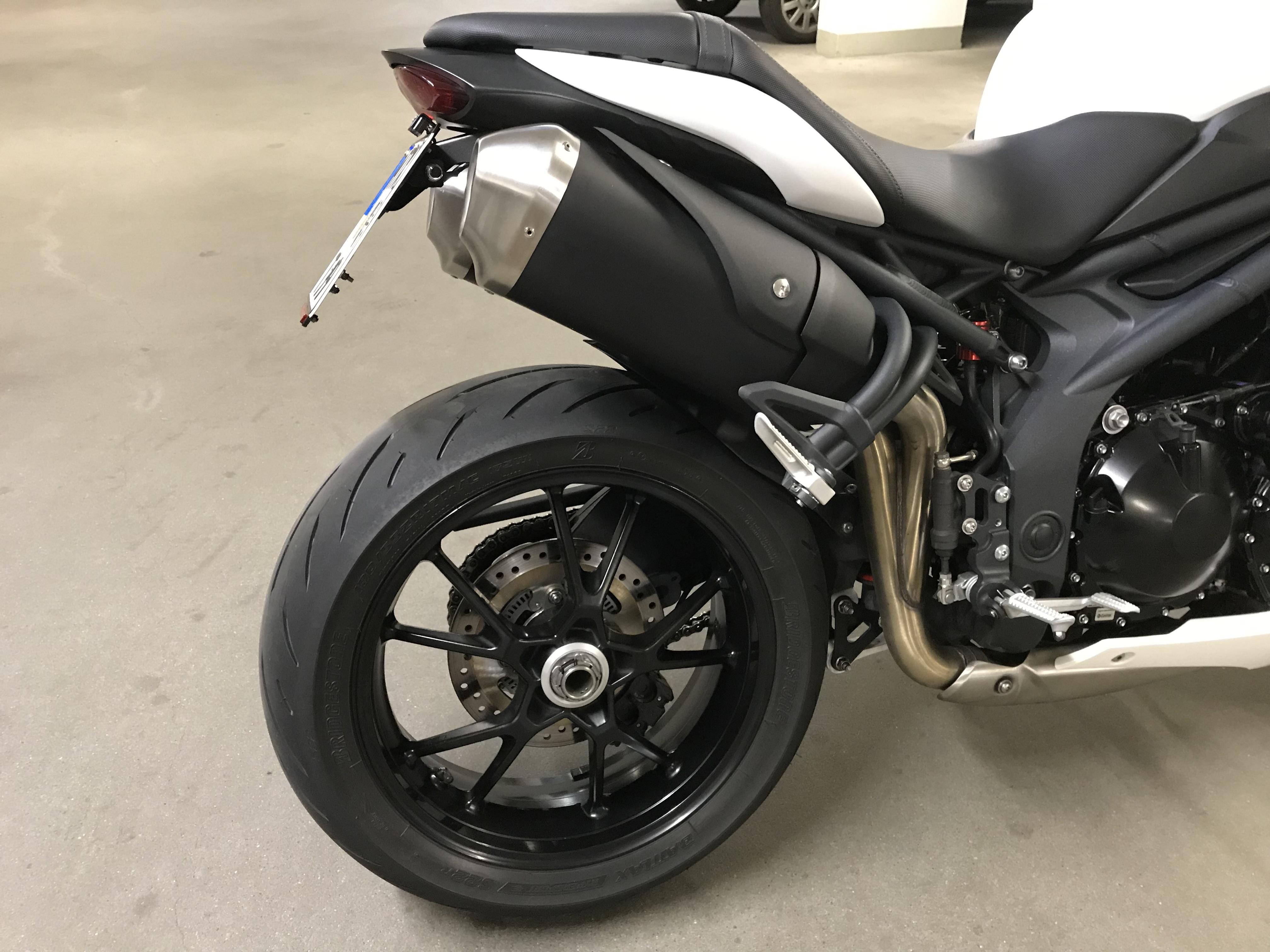

Micha5575 Geschrieben 8. Februar 2020 Autor report Geschrieben 8. Februar 2020 So... It´s done ;) Nach einigen Hürden hab ich nu das Palatina Heck umgebaut, sodass es - TÜV und STVO konform ist (ok.. Kennzeichenwinkel ca. 34 Grad); - es optisch -zumindest für mich- passt (Blinker oben); und - die Kosten im Rahmen bleiben. Außerdem wollt ich die vorhandenen Löcher im Kennzeichen weiter nutzen, soweit möglich... sollt ja kein Schweizer Käse werden. Hier das Ergebnis mal als vorher/nachher: Habe durch zusätzliche Bohrungen das Heck ein Stück weiter rausgezogen, den Reflektor anstatt der Kennzeichenbeleuchtung oben montiert, das Kennzeichen dadurch etwas höher gesetzt und die alten Löchen gleich für die Beleuchtung genutzt (die beiden schwarzen "Knöpfe" oben in den Ecken (gehen gerade noch so von der Größe). Blinker sind LED von Polo... ich meine rd. 20,- Euro das Stück... So nu ma Feuer frei... ;) Zitieren
KAT 62 Geschrieben 8. Februar 2020 report Geschrieben 8. Februar 2020 Sieht besser aus als vorher. Zitieren
MaT5ol Geschrieben 8. Februar 2020 report Geschrieben 8. Februar 2020 Ich finde s auch aus allen Richtungen besser... - ist doch gut so jetzt! Zitieren
Micha5575 Geschrieben 8. Februar 2020 Autor report Geschrieben 8. Februar 2020 Danke... vorher fand ich´s mit den T-Blinkern auch nich schlecht... Aber ich denk mal, so hab ich das beste draus gemacht. ...Und ich muss nich bei jeder Kontrolle in Schweiß ausbrechen ;) Zitieren
