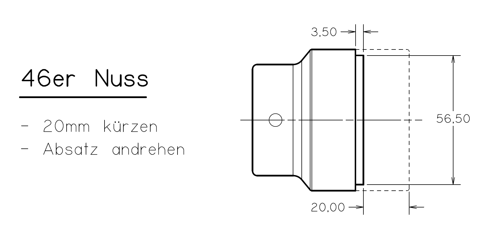

Bowe 67 Geschrieben 6. April 2020 report Geschrieben 6. April 2020 Moin aus dem hohen Norden, kann mir einer von euch sagen, wie die 46er Nuss zum lösen vom Hinterrad modifiziert werden muss. Habe hier schon des öffteren gelesen, das die Nuss in der länge gekürtz, und ein Absatz (Rezess) dort andreht wird. Für Tips, Maße oder eine kleine Zeichnung wäre ich dankbar. Mit besten Grüßen Bowe 67 Zitieren

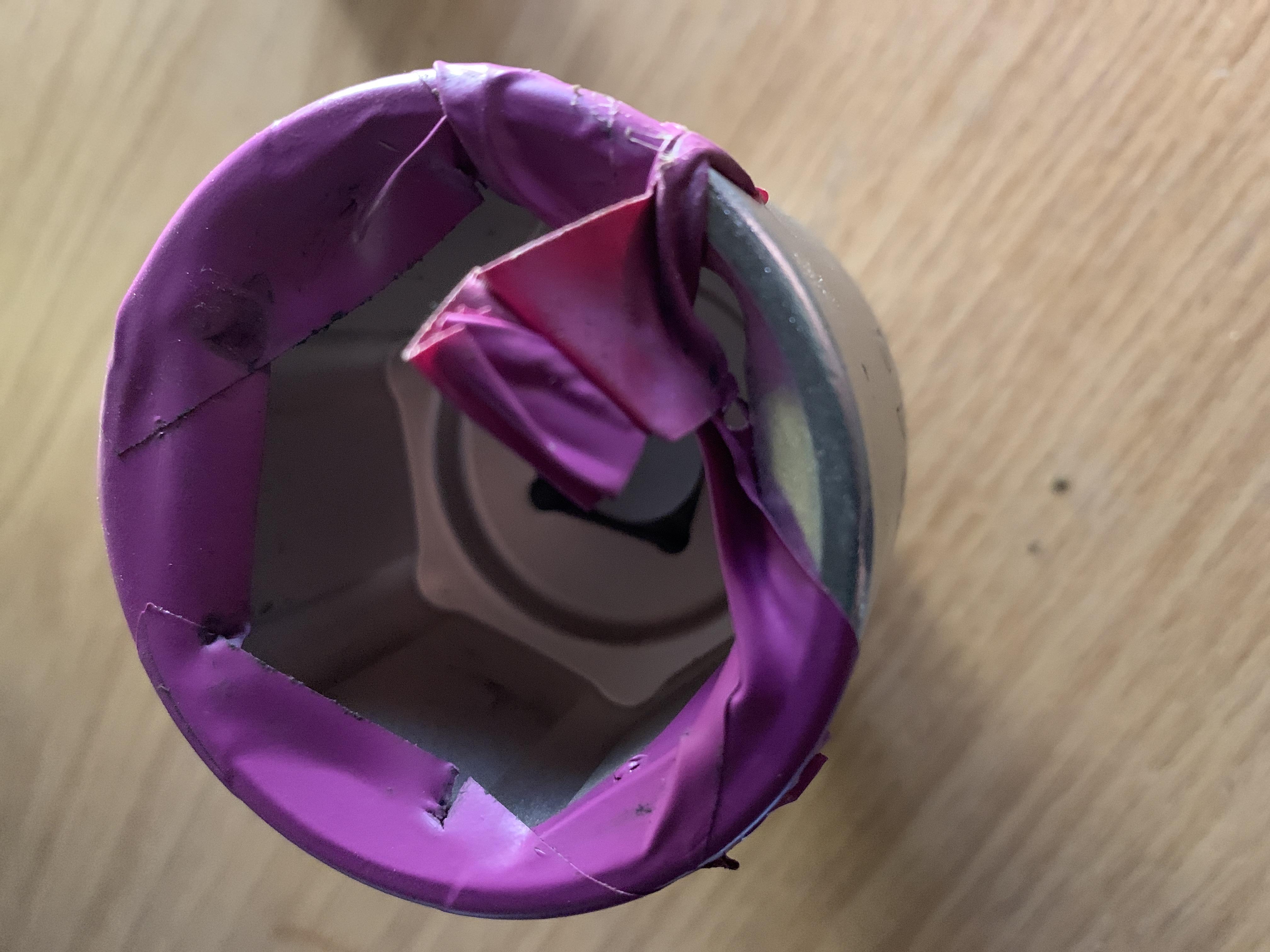

Tins Geschrieben 6. April 2020 report Geschrieben 6. April 2020 Musste da nichts kürzen. Hab nur im Kratzer zu vermeiden den Rand mit Isolierband abgewickelt Zitieren
j.-tommy Geschrieben 6. April 2020 report Geschrieben 6. April 2020 doch...es ist absolut sinnvoll die nuss anzupassen sie sollte soweit gekürzt werden, dass die fase am sechskant weg ist... desweiteren sollte sie aussen soweit abgedreht werden, dass die nuss mit leichtem spiel bis zur federscheibe reicht... damit greift sie dann auf der ganzen mutter...und ein abrutschen wird minimiert sowie das zerkratzen der aluscheibe verhindert... masse habe ich i.m. leider nicht...könnte ich aber heute abend nachreichen...wenn nicht vorher jemand anderes welche hat... Zitieren
Bowe 67 Geschrieben 6. April 2020 report Geschrieben 6. April 2020 Super j.tommy, das ist genau das was ich gesucht habe . wäre prima mit den Maßen. schon mal vielen dank im voraus :-)) Zitieren

j.-tommy Geschrieben 6. April 2020 report Geschrieben 6. April 2020 vor 4 Stunden schrieb Bowe 67: Super j.tommy, das ist genau das was ich gesucht habe . wäre prima mit den Maßen. schon mal vielen dank im voraus :-)) den durchmesser habe ich auf 56,5 mm abgedreht und der bund ist 5,5 mm... die masse gelten ab plangedrehter nuss... so ist überall genügend spiel... Zitieren
JoE. Geschrieben 6. April 2020 report Geschrieben 6. April 2020 (bearbeitet) vor 5 Stunden schrieb j.-tommy: masse habe ich i.m. leider nicht...könnte ich aber heute abend nachreichen...wenn nicht vorher jemand anderes welche hat... Die '20 mm' sind ggf. an die vorhandene Nuss anzupassen. Bearbeitet 6. April 2020 von JoE. Zitieren
j.-tommy Geschrieben 6. April 2020 report Geschrieben 6. April 2020 stimmt...gekürzt habe ich meine auch gleich etwas... Zitieren

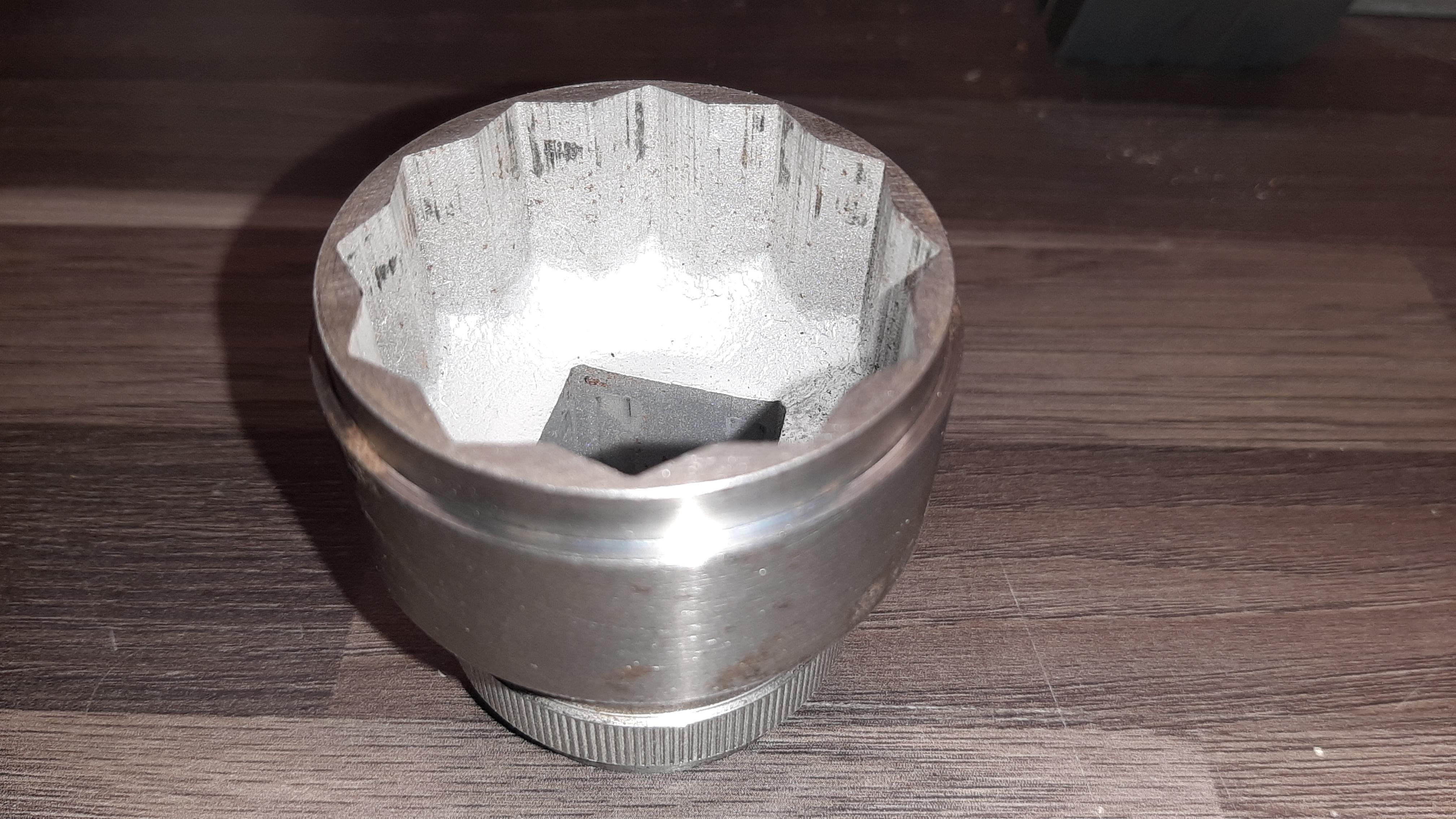

Tins Geschrieben 6. April 2020 report Geschrieben 6. April 2020 Hier die Nuss von mir, mit der gab es keine Probleme. Ist von BGS Zitieren
madcow Geschrieben 7. April 2020 report Geschrieben 7. April 2020 Hat halt nicht jeder die Möglichkeit die Nuss abzudrehen. Die Nuss von BGS habe ich auch. Geht ohne Probleme, man muss halt nur eine Hand auf der Nuss lassen und gegen das Rad drücken, während die andere den Arm zum Lösen bewegt. Bei mir war nur das erste Mal wirklich schwierig, seit dem mache ich die Mutter ja selbst mit dem Drehmo fest. Danach wird es deutlich einfacher und gibt keine Probleme mehr. Zitieren
