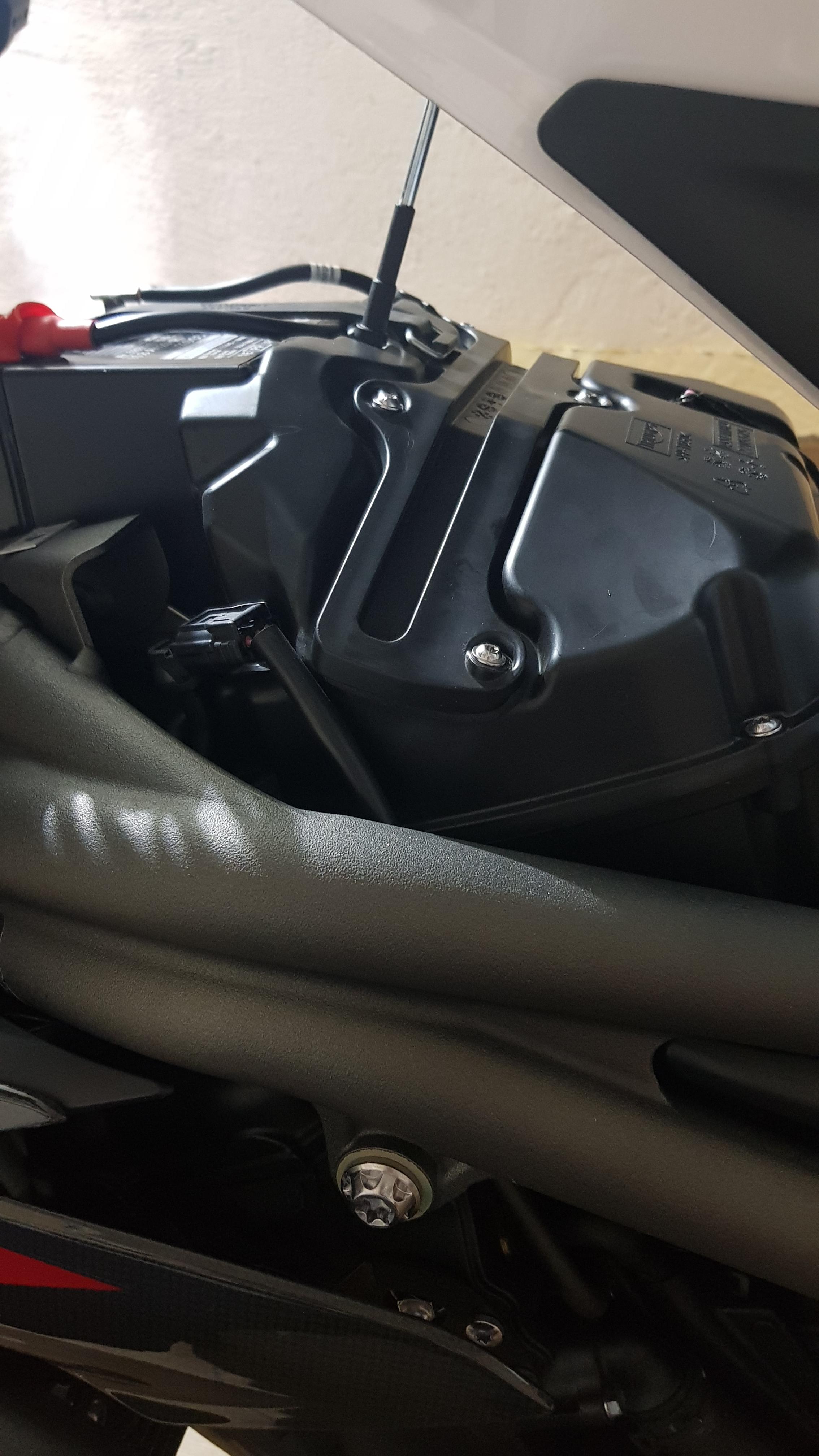

SpeedTriplerHB Geschrieben 22. Februar 2020 report Geschrieben 22. Februar 2020 (bearbeitet) Hallo zusammen, nachdem ich mich jetzt mit der Batterie auseinander gesetzt habe ist mir folgendes Geräusch aufgefallen, siehe im unteren Dateianhang ... ist dass das Relais? hört sich nach zischen,rasseln an. Kommt aus dem Bereich Luftfilter bzw. dort unten irgendwo?! Ist das normal? Ist mir so nie aufgefallen! Sprache 008_sd.m4a Bearbeitet 24. Februar 2020 von SpeedTriplerHB Zitieren
SpeedTriplerHB Geschrieben 24. Februar 2020 Autor report Geschrieben 24. Februar 2020 Kann das jemand bei sich auch hören? Zitieren
Triplemartin Geschrieben 24. Februar 2020 report Geschrieben 24. Februar 2020 (bearbeitet) Jupp keine Panik das Geräusch hat meine auch und ist normal klingt halt wie ein Faxgerät auf Speed 😁 Ist irgendwas im Bereich Einspritzung/E-Gas was sich einstellt Bearbeitet 24. Februar 2020 von Triplemartin Zitieren

triplepaul Geschrieben 11. März 2020 report Geschrieben 11. März 2020 Bei meiner 509 war das so ähnlich, kam von der Benzinpumpe. Zitieren
Mad Mike Geschrieben 2. November 2021 report Geschrieben 2. November 2021 Dachte schon ich spinne, aber auch ich habe dieses Geräusch. Ist mir vorher auch nie aufgefallen, erst als ich die Gute eingemottet habe und in der Werkstatt einmal die Zündung auf Schnellstart stellte. Zuerst klickt ein Relais....hinten, dann läuft kurz die Benzinpumpe an und dann kommt dieses seltsame Geräusch......Meine 2008er Speed Tripel Fax ja immer nach Zündungsaus noch etwas nach England..... Zitieren

Atticus Geschrieben 23. November 2021 report Geschrieben 23. November 2021 Hi, ist die elektronische Drosselklappe. Wenn man am Gasgriff dreht, sollte sich das Geräusch auch verändern. Also nichts schlimmes, ganz normal. Zitieren
