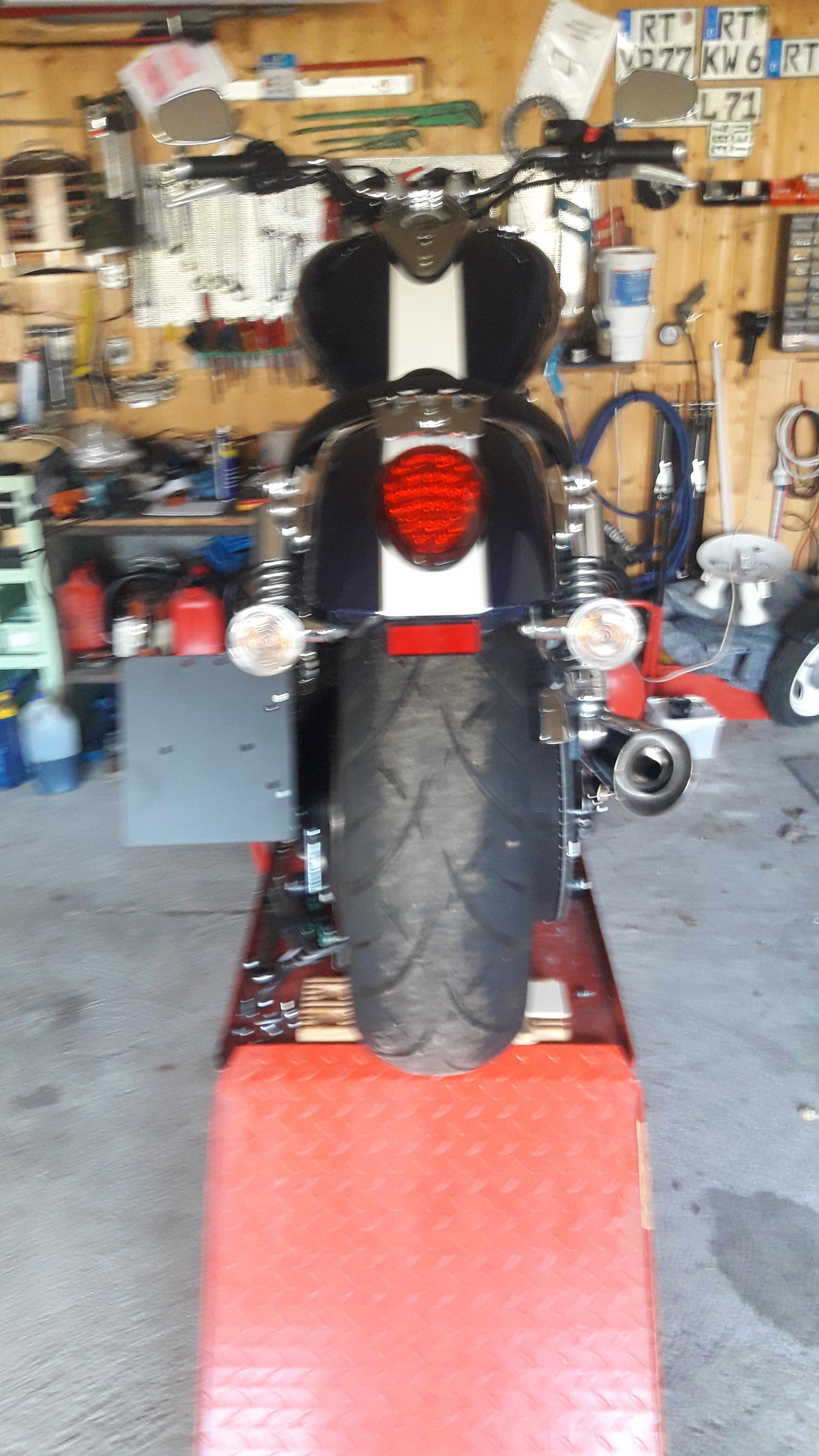

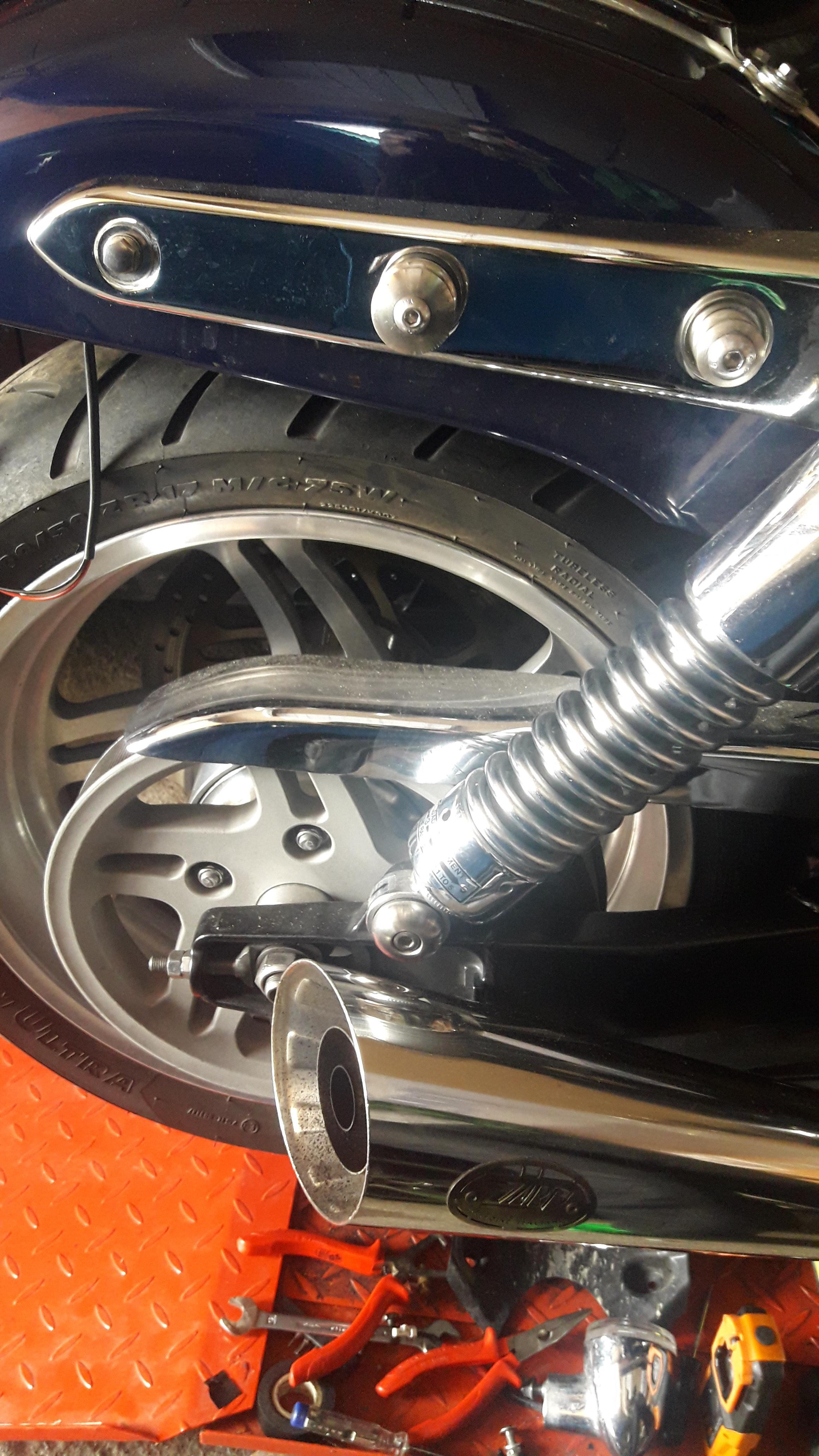

minischda Geschrieben 28. Februar 2020 report Geschrieben 28. Februar 2020 (bearbeitet) Ich schraub grad bissl an meiner Dicken und brauch mal euer Wissen (bitte nicht "glauben", nur wissen!): Leider bin ich in der StVZO nicht fündig geworden und die EG-Richtlinie hab ich nicht gefunden 1. Muss der Reflektor am Moped in der Fahrzeugmitte angebracht sein oder kann ich den auch an den seitlichen KZH-Halter machen? 2. Gibt es ein Maß welches vorgibt bis wohin in Längsrichtung man die hinteren Blinker nach vorne anbringen darf? Gerüchte sagen die Blinker dürfen nicht über die Achse des HR hinaus nach vorne sein. Meines "Glaubens" nach muss der Abstrahlwinkel von 30° nach rechts und links eingehalten sein. Bitte um fundiertes rechtskonformes Wissen Den Fender möcht ich unten cleanen und damit verschwindet der Reflektor und die Blinker wander nach oben an den Fenderhalter Blinker soll anstelle der Schraube mit Sechskantkopf (links) am Fenderhalter Bearbeitet 28. Februar 2020 von minischda Zitieren

minischda Geschrieben 28. Februar 2020 Autor report Geschrieben 28. Februar 2020 (bearbeitet) das Maß für die Blinker hab ich gefunden im Anhang II: 6.3.3.3. In Längsrichtung: Der sich nach vorn erstreckende Abstand zwischen der Querebene, die das äußerste hintere Ende des Fahrzeugs begrenzt, und dem Bezugspunkt der hinteren Fahrtrichtungsanzeiger darf nicht größer als 300 mm sein. und der Reflektor: 6.8.3.1. In der Breite: Der Bezugspunkt muß in der Längsmittelebene des Fahrzeugs liegen Somit erledigt und kann zu, danke Bearbeitet 28. Februar 2020 von minischda Zitieren

minischda Geschrieben 28. Februar 2020 Autor report Geschrieben 28. Februar 2020 Ok, in dem Fall wäre der Abstrahwinkel vom Blinker 20°. Nach StVZO sinds 45° Zitieren
