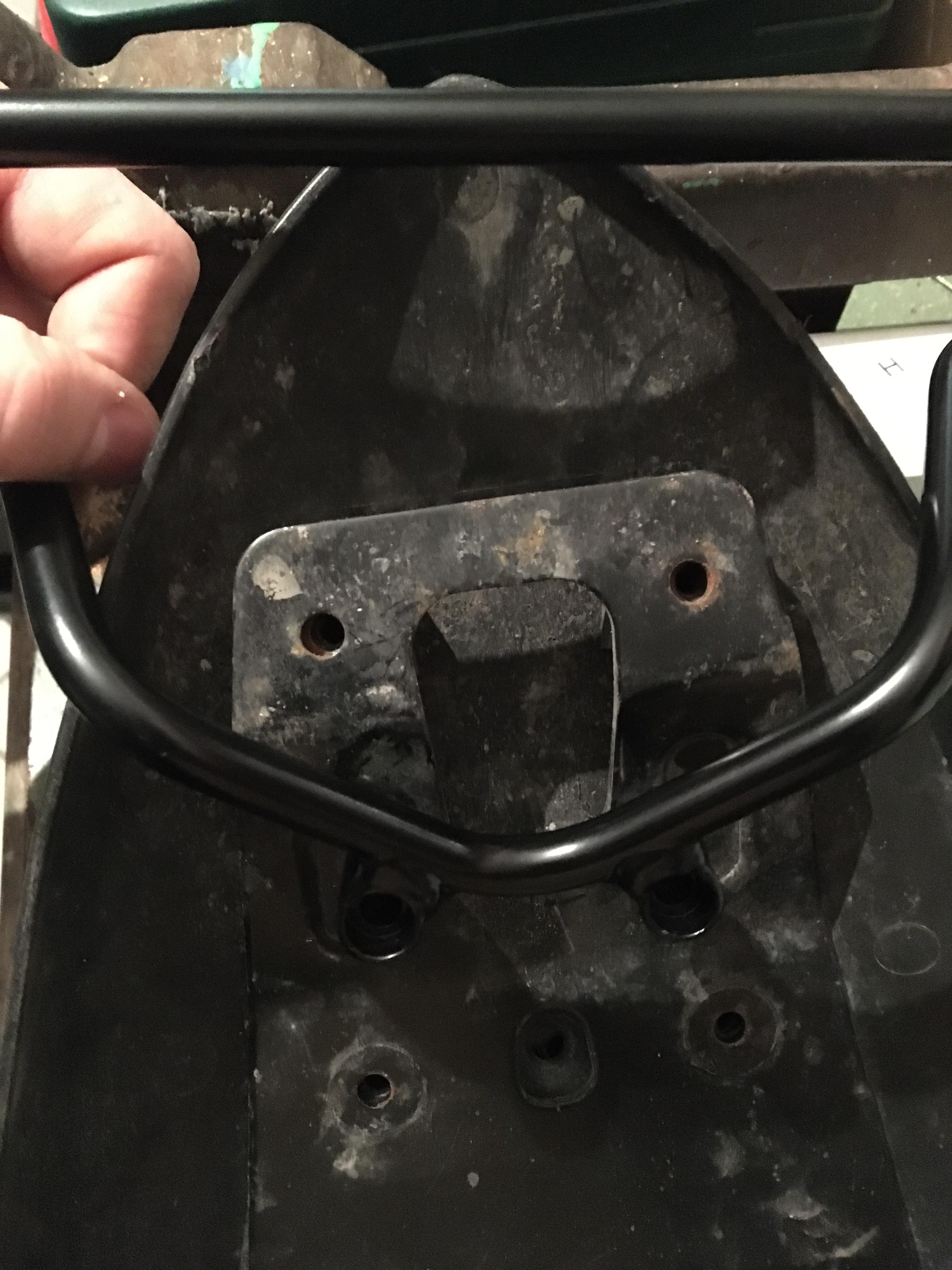

Ok, vielen Dank, komisch dann aber dass der Halter sich überhaupt nicht an die Kennzeichenhalteraufnahme passt. Am Auspuff liegt es nicht!
Noch jemand Ideen? Anbei mal ein Foto zu Demonstration 4AFB660F-7E09-4E9E-90B4-FAA7CA79C070.thumb.jpeg.062491272d3b566eb72b1f74b58c254f.jpeg
Das C-Bow passt nicht an Bj. 05\06 erst ab 07 mit dem längeren Heck. Da hat oder hatte H&B einen Fehler in ihrer Produkt Beschreibung. Ich habe die vor Jahren darauf hingewiesen, als ich da selbst drüber gefallen bin als ich ein gebrauchtes C- Bow in der Bucht geschossen habe. Hab den hinteren Teil des Trägers selbst umgebaut damit es passt.

nur zur Info; eigentlich sind meiner Meinung nach erst die Modelle ab ´08 mit dem anderen/ längerem Heck ausgestattet.
Grüße vom Ruepel
Stimmt
Meinte ich, das längere Heck, gab es das erst ab 08?
Jupp. Schwarze Gabel, Brembos, neu Räder, längerer Arsch....... 2008.

Hab den Halter angepasst, bzw. Glaube neu gemacht, schon ne weile her und schon lange nicht mehr montiert.
Wenn du willst kann ich dir den gegen Porto als Muster zum nachbauen leihen.
Hey, ginge nicht erstmal ein Foto.. wäre doch weniger aufwendig.. wäre schon sehr interessiert wie du es gemacht hast, da mein Originalheck im Keller liegt und ich mir die Fixpunkte so schwer vorstellen kann ;)

Kann ich am WE machen, die zwei Schrauben, untere Löcher auf deinem Bild braucht es da hängt der Bügel dran.
Was man nicht im Kopf hat. Als ich die Bilder hochaden wollte, habe ich auf meinen Rechner was gefunden.
Ich hatte 2011 eine ausführliche Anleitung über den hinteren Haltebügel für den C-Bow für die 05-07 Speed Triple gemacht. Siehe Anhang.
