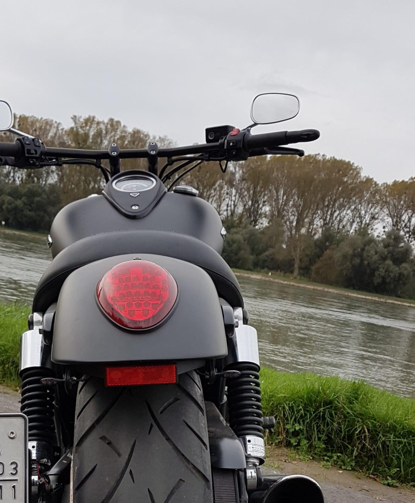

ich habe meine Blinker umgebaut. Habe jetzt (seit ca. 1/2 Jahr) Lenkerendenblinker. Gibt es hier jemanden, der an der Storm am Originallenker, gleichzeitig Lenkerendenblinker und Lenkerendenspiegel verbaut hat?

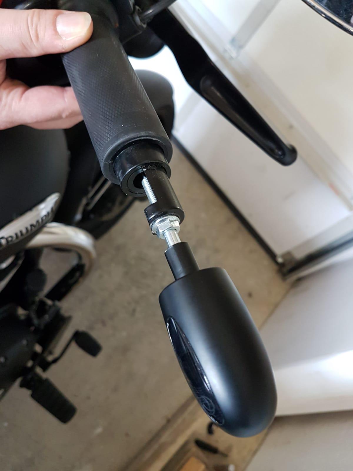

danke für deine schnelle Antwort. Ja, bei mir sind auch die festen Hülsen im Lenker verbaut. Habe mich auch bei Triumph direkt schlau gemacht. Sollte man einen Umbau auf Lenkerendenspiegel und Lenkerendenblinker gleichzeitig wünschen, kommt man um einen Lenkertausch nicht herum oder man müsste den Originallenker aufwendig umbauen, man verliert dabei aber an Länge ca. 25mm pro Seite.
Werde mir jetzt 25,4er Rohr besorgen, die über die bestehenden Hülsen schieben und da drauf die Lenkerendenspiegel nach unten montieren. Die Originallänge des Lenkers bleibt dadurch erhalten.

und wie willste das Kabel vom Blinker durchziehen? Ein Loch in die Hülse bohren?

Hallo,
die Blinker werden einfach in den Lenker geschraubt, die Kabel der Blinker durch die Öffnung im Lenker geschoben und mit den Kabeln von den Original-Blinkern verlötet.

Ich weiß nicht ob du hier noch aktiv bist, aber da ich zufällig hier gelandet bin würde ich gerne wissen wo du die Halterung für der Reflektor her hast oder ist der Marke Eigenbau 😅
Der Reflektor is am Fender verschraubt, dort sitzt normal das original Plastikgeschwür
