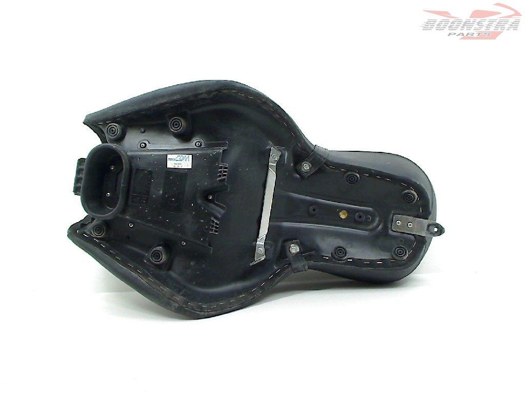

Sieht Deine Sitzbank so aus
Bearbeitet von Vierbeiner
Vielleicht hilft das weiter
