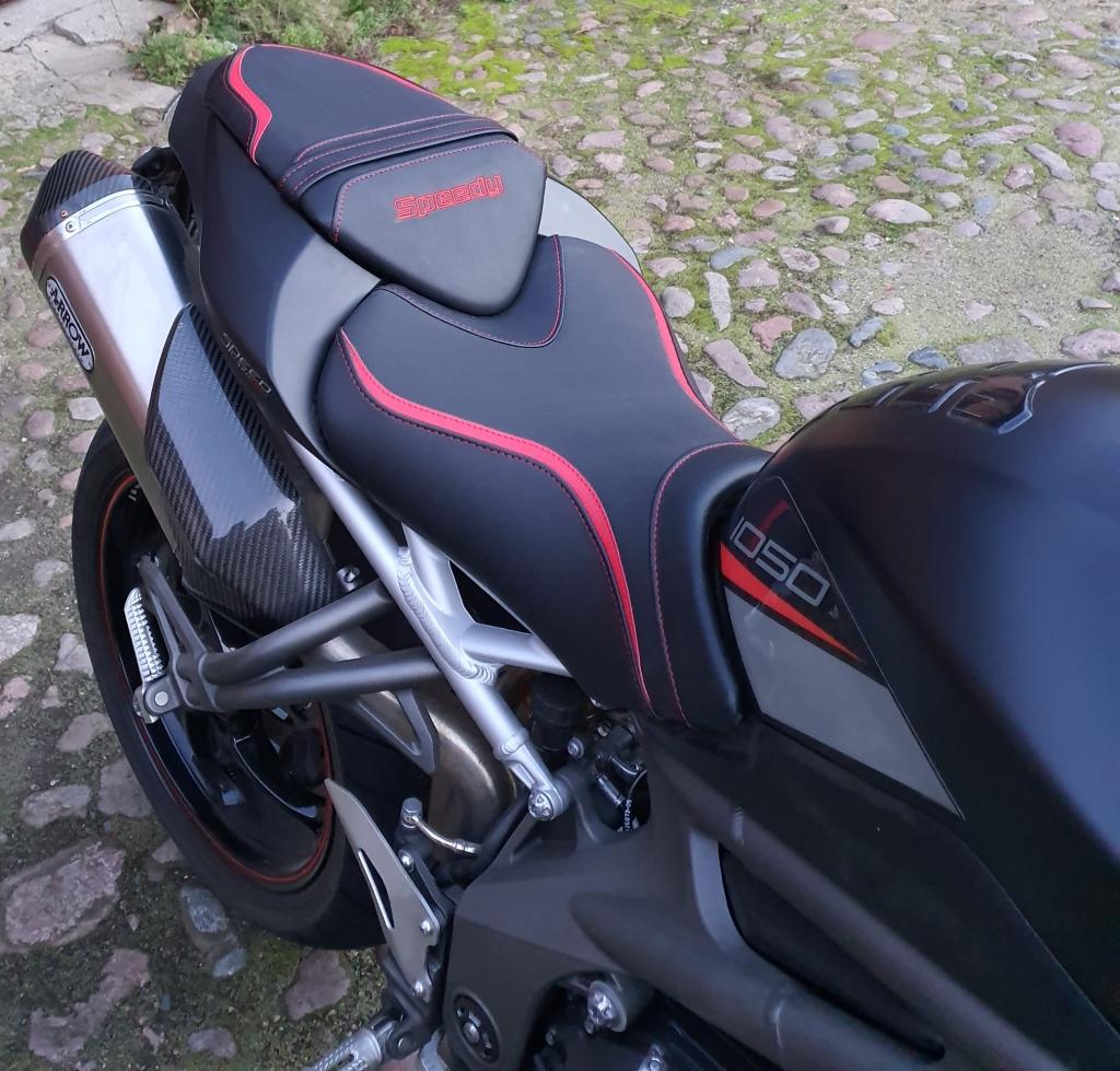

maexchen1987 Geschrieben 31. März 2020 report Geschrieben 31. März 2020 Ok ja dann werde ich mal beim Profi um die Ecke nachfragen oder mich daran gewöhnen das es nun mal so ist. kniepads könnten auch helfen obwohl Sie die Optik etwas schlechter machen.... Einer solche Teile am Bike dran? Antirutschpad!? Bin am überlegen (siehe Bild)Gesendet von meinem moto g(7) play mit Tapatalk Zitieren
DocSchnaggl Geschrieben 31. März 2020 Autor report Geschrieben 31. März 2020 Wenn das rote nicht wäre ok. Da ich die schwarz/gelbe habe passt es leider nicht. Gucke die ganze Zeit nach Lösungen... Zitieren
The Stig Geschrieben 31. März 2020 report Geschrieben 31. März 2020 Folien kann man drucken wie man will, auch in der Farbe die du willst. Zitieren
Triplemartin Geschrieben 31. März 2020 report Geschrieben 31. März 2020 vor 2 Stunden schrieb maexchen1987: Bin am überlegen (siehe Bild) Gesendet von meinem moto g(7) play mit Tapatalk Die sehen gut aus wo gibts die? Zitieren
maexchen1987 Geschrieben 31. März 2020 report Geschrieben 31. März 2020 Fundort: https://www.azgraphishop.com/de/speed-triple/317-seitentank-schutz-triumph-speed-triple-r-rs-2016-2019-l-060.htmlGesendet von meinem moto g(7) play mit Tapatalk Zitieren

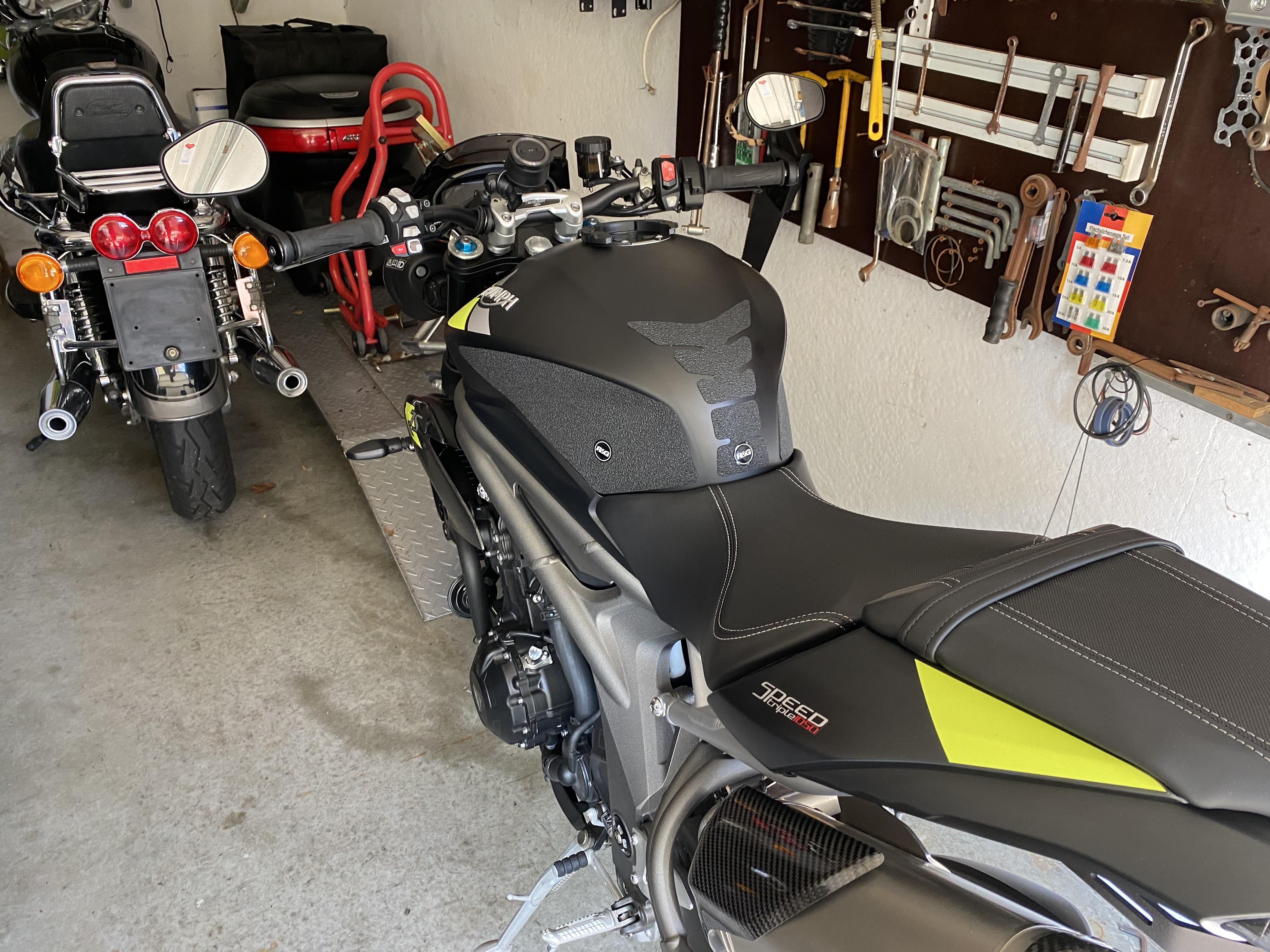

DocSchnaggl Geschrieben 12. April 2020 Autor report Geschrieben 12. April 2020 So nun mal mein Ergebnis für den Lackschutz. Zitieren
