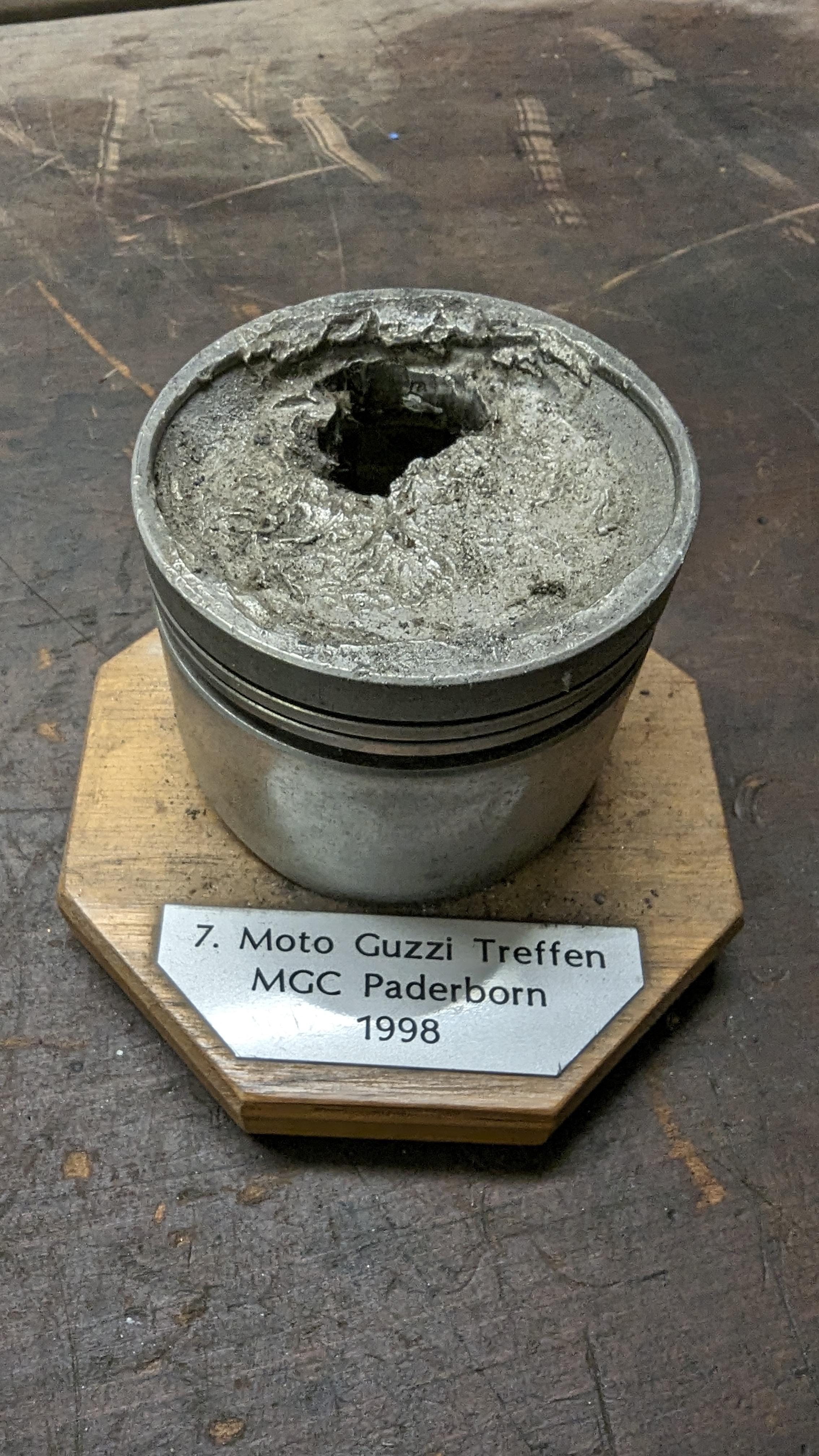

Gast Geschrieben 29. April report Geschrieben 29. April Am 24.4.2024 um 21:34 schrieb Oldschool-63: Das ist allerdings recht beeindruckend. Das hätte ich bei meinem Stossstangen-Motor wöchentlich machen können ... (hab ich irgendwann nach Gehör geprüft, wenn das Tickern unangenehm wurde) Dauert dafür aber auch nur ne gute halbe Stunde ... Na da haste aber was nicht so ganz verstanden. Das Ventilspiel wird in der Regel eben nicht größer (ist beim Stossstangenmotor (OHV) wohl anders, hier gehts aber nicht um so einen Motor), sondern es wird im Laufe der Betriebszeit kleiner, also wird das Tickern sofern vorhanden, nicht lauter, sondern leiser. Das ist dann so lange leise, bis das Ventil nicht mehr korrekt schließt, die heißen Gase und Flammen zwischen Ventil und Ventilsitz durchschießen und sich so einen hübschen Brandkanal bilden, der einem Motorschaden gleich kommt. So funktionieren durchbrennende Ventile und Ventilsitze, unhörbar und leise, mit dann spürbarem Leistungsverlust. Daher ist es immer ein Lotteriespiel wenn man die Ventile nicht prüft, zumindest bei OHC + DOHC Motoren, wie moderne Motorradmotoren nunmal sind. Will damit nur sagen, wer bei den heutigen Motoren aufs tickern wartet, kann lange warten. Wäre ein großer Fehler darauf zu hoffen und erst dann einzustellen. Aber davon ab, die idee haben viele... deshalb besser nicht aufs Tickern warten. Zitieren
Oldschool-63 Geschrieben 29. April report Geschrieben 29. April Genau so ist es. Ich bezog mich auf den Guzzi Motor. Bei dem wird (in der Regel) das Spiel tatsächlich größer. Nach einiger Zeit sollte man raus haben, wann man messen sollte. Bei OHC Motoren ist naturgemäß anders herum, es wird kleiner. So wie du schreibst. Ich hab in der Garage eine Guzzi Kolben, in dem ein abgerissener Ventilteller steckt. Ist nicht meiner, sondern eine Trophäe von einem Guzzi treffen. Wenn das Auslassventil überhitzt, da es nicht mehr vollständig schließt, kann es bis zum Abriss kommen. Das Ventil kann die Wärme der Flammen nur über den Ventilsitz und zum Teil über den Schaft abgeben. Fällt der Sitz mangels Kontakt wegfällt, geht's recht schnell. Leistungsverlust ist da noch das kleinste Problem. Deshalb habe ich meine Auslassventile damals auf bleifrei umbauen lassen. Die gehärteten Ventilsitze führen dazu, dass die Kontrollintervalle sich zumindest deutlich vergrößern. Wie es allerdings bei desmodromischen Ventilsteuerungen aussieht, weiss ich nicht. Da fehlen mir Erfahrungswerte. Bei meiner NN01 werde ich alle 20tkm messen. Sollte es sich tatsächlich kaum noch verändern, was ich nicht glaube, Glück gehabt. Ansonsten korrigieren. Wegen Bequemlichkeit jedenfalls werde ich mir meinen Motor nicht sauer fahren. Gruß Richard Zitieren
Oldschool-63 Geschrieben 29. April report Geschrieben 29. April Die sogenannte Spardose. Hätte nicht sein müssen. (Hab mich geirrt, der Teller steckt nicht drin.) Hab ich aber auch schon gesehen... Zitieren
