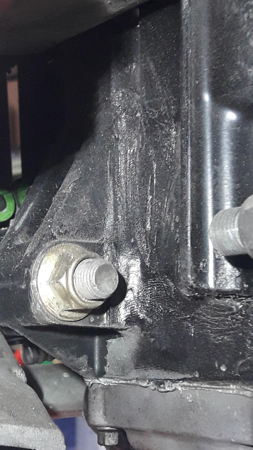

minischda Geschrieben 11. April 2020 report Geschrieben 11. April 2020 (bearbeitet) Hallo Leute, der ein oder andere hat ja mitbekommen, dass meine Speedy ein neues Herz bekommen hat. Der alte Motor lauft noch immer, hat aber zum Schluss fast 750ml Öl auf 1000km genommen Naja, bei über 87000km ... Ich bin dann iwann zufällig auf nen revidierten Motor gestoßen der allerdings durch Einbaufehler einen Riss im Gehäuse hatte. Der Riss war am unteren hinteren Motorhalter auf der linken Seite. Der Riss hat an der Ölwanne angefangen und lief dann in der Ecke ca 7 cm nach oben. Ein Spezl hat nen Maschinenbaubetrieb und ich bin mit dem Motor zu dem hin mit dem Gedanken den Block zu schweißen. Mein Spezl meinte dann aber, dass schweißen nicht die beste Wahl ist, da sich das Gefüge ändert und der nächste Riss ein Stück daneben vorprogrammiert ist. Aber: " I hau do so nen Bepp" Bepp? Kleber? Uhu? Na dann mal los. Den Riss beiderseits mit dem Dremel aufgefräst, am Ende vom Riss noch ne Bohrung gesetzt damit der Riss nicht weiterläuft und dann das Gehäuse "gebeppt" Danach noch bissl Farbe drauf, fertig Was soll ich sagen, bisher hält der "Bepp". Verwendet wurde ein Zweikomponenten Bepp von Belzona https://www.belzona.com/de/products/purpose/metal-repair.aspx Fragt mich bitte nicht welcher von denen genau, ich kann nur sagen, dass 500gr iwo bei 400€ liegen. Das Zeug lässt sich nach dem Aushärten schleifen, fräsen, wasweißich wie bearbeiten. Mein Spezl hat damit mal nen Schleppermotor wieder hergestellt, bei dem ein Kolben durchs Gehäuse ging und hat damit fehlende Gehäuseteile "ersetzt" Hier noch ein Foto vom Istzustand, leider sind die Fotos die ich während der Reparatur gemacht habe verloren gegangen: Vll hilfts ja dem ein oder anderen Bearbeitet 11. April 2020 von minischda Zitieren

minischda Geschrieben 28. Juni 2020 Autor report Geschrieben 28. Juni 2020 Mal als Zwischeninfo: hab mittlerweile über 1700km mit dem Motor gefahren und ist noch immer dicht Zitieren

Odin Geschrieben 28. Juni 2020 report Geschrieben 28. Juni 2020 vor einer Stunde schrieb minischda: Mal als Zwischeninfo: hab mittlerweile über 1700km mit dem Motor gefahren und ist noch immer dicht Hab’s ja im Original betrachten können und macht einen stabilen, sauberen Eindruck was der Zweikomponenten "Bepp" von Belzona aufzeigt, darf so bleiben. Zitieren

minischda Geschrieben 28. Juni 2020 Autor report Geschrieben 28. Juni 2020 vor 17 Minuten schrieb Odin: Hab’s ja im Original betrachten können und macht einen stabilen, sauberen Eindruck was der Zweikomponenten "Bepp" von Belzona aufzeigt, darf so bleiben. Danke vor 10 Minuten schrieb East: Sagst Du Klar, bin ja auch der Präsident in meinem Haus ... wenn Claudi ned da is Zitieren
