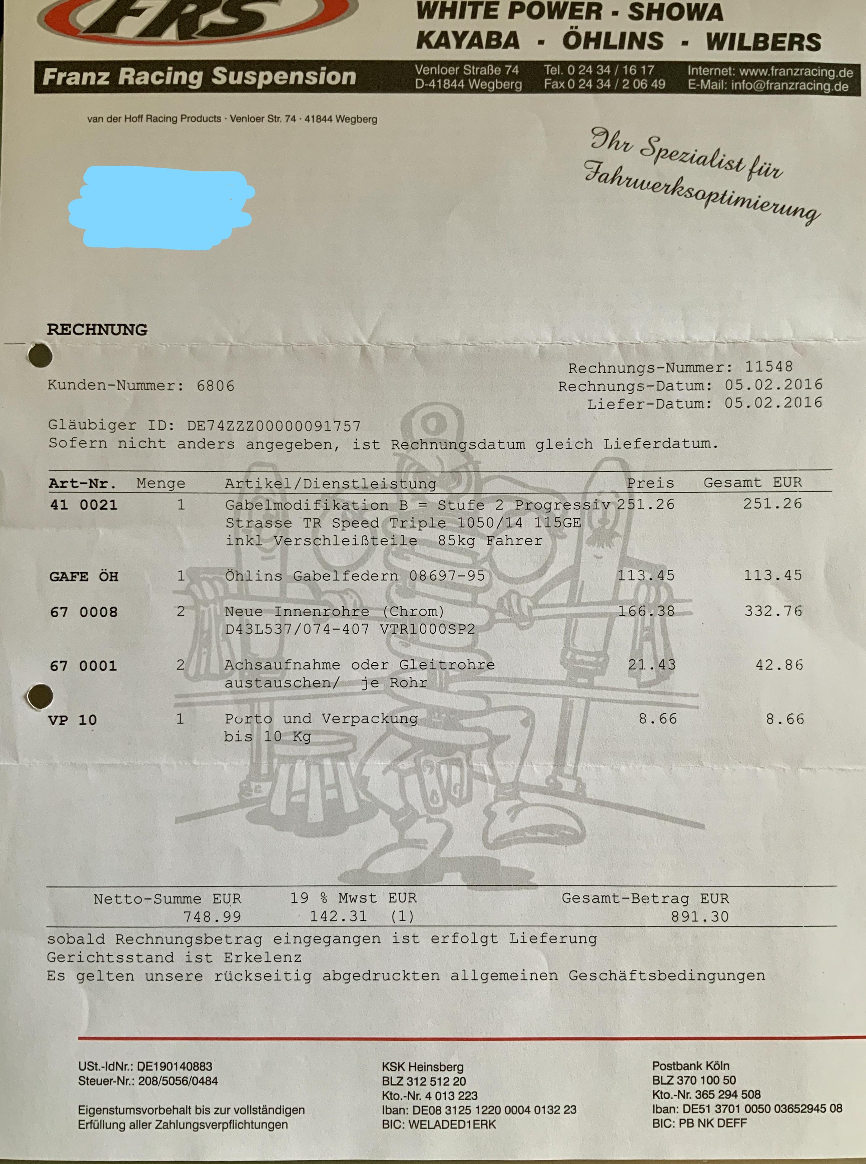

Problem_Bär Geschrieben 20. April 2020 report Geschrieben 20. April 2020 Hatte die gleichen Erfahrungen mit Franz Racing. Gabelholme waren von eine Honda VTR1000 SP2 Gabel von 2011er Speed Triple Ölverlust https://r.tapatalk.com/shareLink/topic?share_fid=18711&share_tid=76786&url=https%3A%2F%2Fwww%2Et5net-forum%2Ede%2Fforum%2F&share_type=t&link_source=app Beitrag 494 Zitieren

zumat Geschrieben 21. April 2020 report Geschrieben 21. April 2020 Hallo zusammen , die Gabelholme sind von der Honda VTR1000 ob SP1 oder 2 weiß ich leider nicht. Zitieren
Problem_Bär Geschrieben 21. April 2020 report Geschrieben 21. April 2020 Danke Jota, das ist das Thema. Rechnung ist im Anhang, das sind die Details ersicht lich Zitieren

lucky34 Geschrieben 24. April 2020 report Geschrieben 24. April 2020 Hätte da mal ne Frage. Warum sollten die Standrohre der Honda SP1/2 besser sein, wie die der Speed Triple? Zitieren
lucky34 Geschrieben 24. April 2020 report Geschrieben 24. April 2020 Denke dass die Federgabel bei Honda ein Zukauf-Teil ist von Kayaba, Showa oder ein anderer namhafter Federgabelhersteller. Gehe davon aus, dass Triumph die Federgabel auch nicht selber herstellt. Könnte mir gut vorstellen, dass die Qualität früher insgesamt besser war und die SP1/2 ist ja schon ein älterer Hobel. Oder Franz bekommt die Standrohre von Honda günstiger. Stehe gerade vor dem selben Problem. Beide Standrohre undicht, Bj 13, 20000 Km. Habe die Gabel heute zerlegt und gereinigt. Nach dem Begutachten musste ich feststellen, dass beide Standrohre Schrott sind. Jetzt stelle ich mir natürlich auch die Frage woher das kommt? Zitieren
matthiash Geschrieben 25. April 2020 report Geschrieben 25. April 2020 Ich hab jetzt mal mir die Maße angeschaut Triple länge 537mm Honda 542mm Durchmesser jeweils 43mm Zitieren
matthiash Geschrieben 25. April 2020 report Geschrieben 25. April 2020 vor 10 Stunden schrieb lucky34: Denke dass die Federgabel bei Honda ein Zukauf-Teil ist von Kayaba, Showa oder ein anderer namhafter Federgabelhersteller. Gehe davon aus, dass Triumph die Federgabel auch nicht selber herstellt. Könnte mir gut vorstellen, dass die Qualität früher insgesamt besser war und die SP1/2 ist ja schon ein älterer Hobel. Oder Franz bekommt die Standrohre von Honda günstiger. Stehe gerade vor dem selben Problem. Beide Standrohre undicht, Bj 13, 20000 Km. Habe die Gabel heute zerlegt und gereinigt. Nach dem Begutachten musste ich feststellen, dass beide Standrohre Schrott sind. Jetzt stelle ich mir natürlich auch die Frage woher das kommt? Neu beschichten lassen? Vermutlich ist die Chromschicht nicht haltbar genug , oder die Gleitbuchsen taugen nichts und verursachen Riefen. Zitieren
Gast Geschrieben 25. April 2020 report Geschrieben 25. April 2020 (bearbeitet) vor 11 Stunden schrieb lucky34: Hätte da mal ne Frage. Warum sollten die Standrohre der Honda SP1/2 besser sein, wie die der Speed Triple? Als Ex-Qualitätsmanager kann ich Dir das recht leicht beantworten: Qualität der Verchromung, Qualität des Schliffs, Qualität der Rohre. Bearbeitet 25. April 2020 von Chefschrauber Zitieren
Triplemania Geschrieben 25. April 2020 report Geschrieben 25. April 2020 vor 11 Stunden schrieb lucky34: Frage woher das kommt? Ich vermute, dass Triumph zwar beim selben Zulieferer bestellt wie Honda, aber eine andere (schlechtere) Qualität bestellt. Dass die Zulieferer gegenwärtig nur noch schlechtere Oualität liefern könnten als früher, ist wohl auszuschließen. Die Zulieferer haben weder ihr Wissen verloren, noch verarbeiten die schlechteres Material als früher. Es wird aber nur produziert und geliefert, was der Kunde (Fahrzeughersteller) zu bezahlen bereit ist. Zitieren
Atlan Geschrieben 25. April 2020 report Geschrieben 25. April 2020 (bearbeitet) vor 13 Stunden schrieb Triplemania: Die Zulieferer haben weder ihr Wissen verloren, noch verarbeiten die schlechteres Material als früher. Da wäre ich mir nicht so sicher. Bei Aluminiumlegierungen haben wir leider beobachten müssen, dass die Qualität in den letzten Jahren immer schlechter geworden ist. Da verwenden wir heute oft Sondermaterial, das die Qualität hat, die früher ganz normal war. Warum sollte das nicht auch bei Stahl der Fall sein? Bearbeitet 25. April 2020 von Atlan Zitieren
lucky34 Geschrieben 25. April 2020 report Geschrieben 25. April 2020 Habe heute mal ein bisschen rum recherchiert. Neue Standrohre für die Speedy gibts bei Triumph nur mit Gabelfuß, das paar für 760 Euronen. Normalerweise benötigt man dann noch die Simmeringe,Staubmanschetten,Gleitbuchsen+ Gabelöl. Befürchte es wird ein teurer Spaß Zitieren
