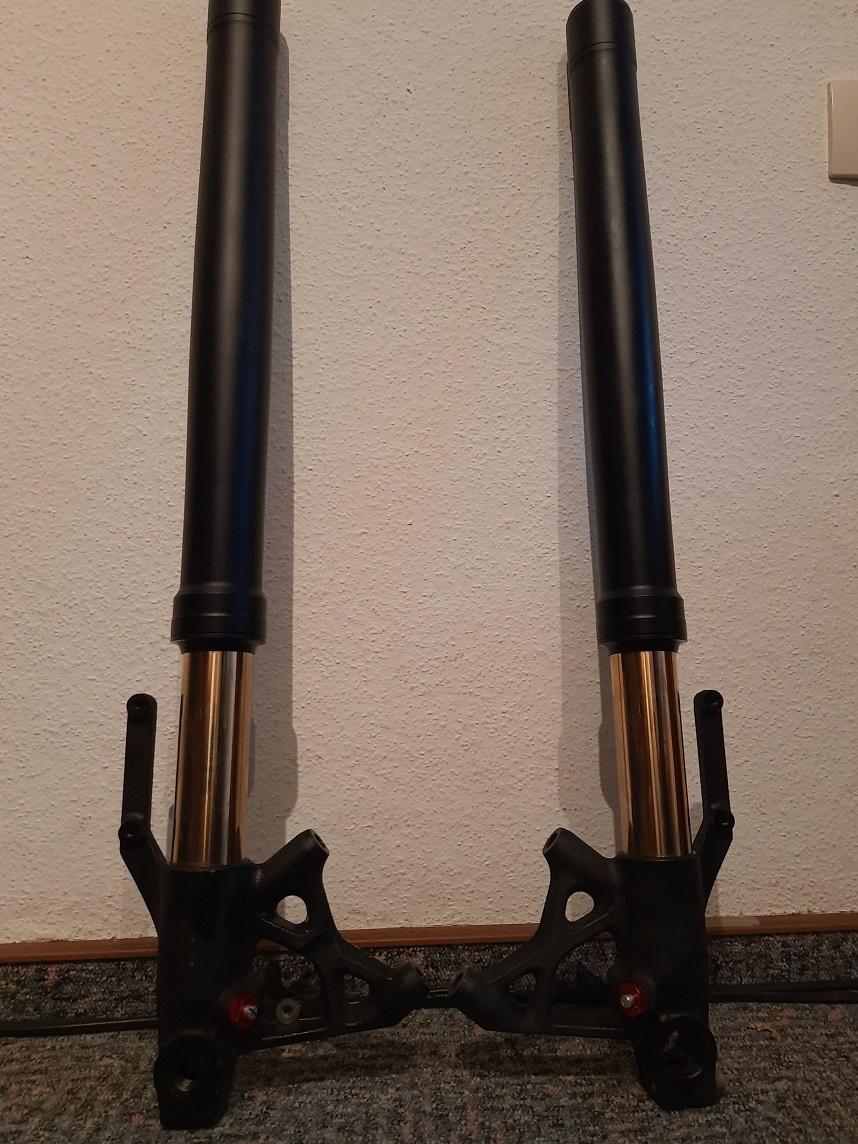

So Fertig,
bin jetzt mal nen ganz anderen Weg gegangen. Qualitätsrhre aus Schweden. Waren zwar ein paar Anpassungsarbeiten nötig, aber nix Weltbewegendes.
Verbaut wuden SKF-Simeringe die praktisch fast kein Losbrecmoment haben, inkl. Öhlinsöl Nr.5.
Werde die Gabel am Wochende einauen und bn schon gespannt auf den ersten Testride

Darf man fragen, was die Aktion gekostet hat??
Die SKF Wedis mit dem niedrigen Losbrechmoment sind nicht gerade für ihre lang anhaltende Dichtigkeit berühmt, deshalb habe ich die NICHT einbauen lassen.
Was für Federn hast Du drin?
Wurde was am Shimpaket verändert?
Bearbeitet von Chefschrauber
vor 18 Stunden schrieb elmum:
Na klar!
je 197€ für 43mm Öhlinsstandrohr
je15,60 für Smmeringe
30€ für 1l Öhlinsgabelöl Nr.5
30€ für´s Elöxieren der Gleitrohre
28,60 für Gleitbuchsen
Zelegen und Komplettieren inkl.Apassen der Standrohre ware Eigenleistungen.
Ach ja fast veressen, Einschlagwerkzeug für die Simmeringe, ich glaube das waren 40€.
vor 9 Stunden schrieb Chefschrauber:
War mal dem Ditmar Franzen sein Moped.Schau mal in mein Bio da habe ich reingeschrieben was er alles Umgebaut hat.
Das mit den SKF-Simmeringe will ich Testen.Ist kein großes Ding sowas zu erneuern, wäre nur ärgerich wenn´s unterwegs
passiert.
