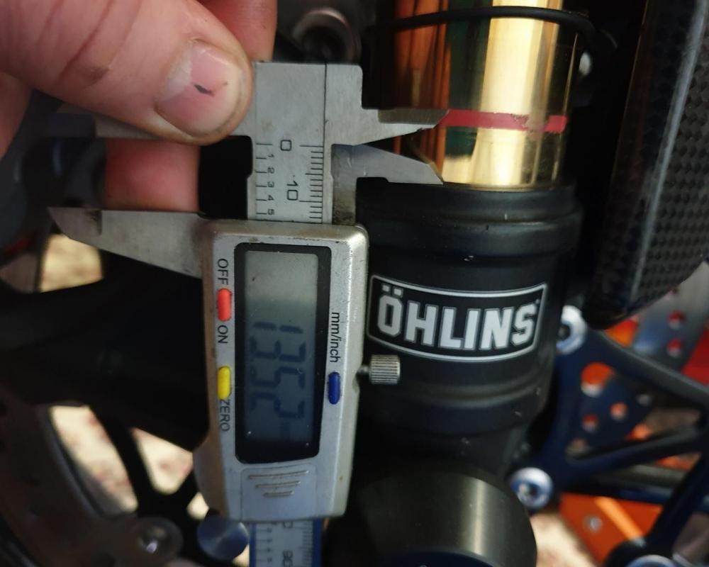

matthiash Geschrieben 26. April 2020 report Geschrieben 26. April 2020 Das Problem ist, das die Federn hinten und vorne zu weich sind bei deinem Gewicht. Daher macht man die Druckstufe zu, um das fzg überhaupt oben zu halten. Durch den federwechsel bleibt die triple nun auf ihrer eingestellten höhe und die Druckstufe kann nun endlich das tun, wozu sie da ist. Fährt sich deutlich besser für mich. Ich kann dir mal den Abstand des hydrolock an der öhlins geben über gabelfuss, dann machst du dort ne Markierung hin und bindest oben drüber nen Kabelbinder, dann siehst du, wie weit die Gabel beim normalen Bremsen eintaucht bei dir. Zitieren
matthiash Geschrieben 26. April 2020 report Geschrieben 26. April 2020 13,5mm über Gabelfuss Zitieren
matthiash Geschrieben 26. April 2020 report Geschrieben 26. April 2020 Japp, dann kommt der Block..bei öhlins sehr weich und kaum spürbar Zitieren
Nick Rivers Geschrieben 26. April 2020 Autor report Geschrieben 26. April 2020 O.k. werde ich nach der nächsten Ausfahrt kontrollieren. Du hast vorne und hinten die Federn gewechselt? Vielen Dank schon Mal für den Tipp Zitieren

Nick Rivers Geschrieben 26. April 2020 Autor report Geschrieben 26. April 2020 vor 6 Stunden schrieb matthiash: 13,5mm über Gabelfuss Hallo Matthiash, Ich war gerade mal messen. Hatte beim letzten Mal die Gabel gereinigt und ein wenig die Simmerringe geölt, daher sieht man recht gut den tiefsten Punkt. Bin bei 22mm. Würde dann ja heißen ich hätte noch was Platz, richtig? Bzw. Müsste ich mal gucken, wenn ich das Fahrwerk "weicher" Stelle, ob der Punkt weiter runter wandern? Danke für deine Hilfe! Finde ich super! 👍👍 @Lancelot mit einer 2.Person kann man finde ich schon die Messungen etc. wie in den Berichten vornehmen und mal gucken. Das Messen hört sich komplizierter an, als es ist. 😉 Das Einstellen geht dann auch. Aber ich lerne ja gerade auch hier dazu 👍 Gruß Daniel Zitieren
