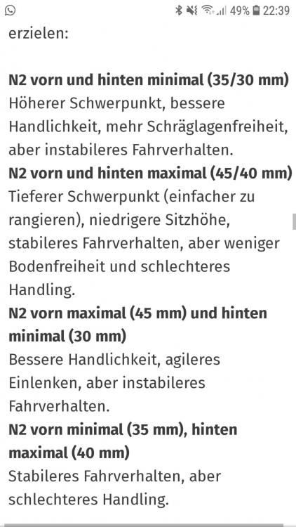

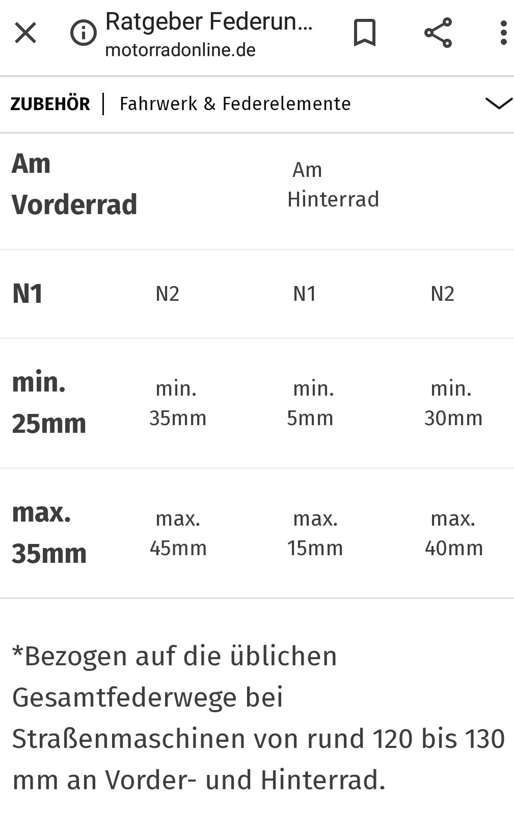

Nick Rivers Geschrieben 1. Mai 2020 Autor report Geschrieben 1. Mai 2020 (bearbeitet) Ich habe mir für hinten einen zum verstellen vom Louis geholt. Du kannst aber auch einem Durchschlag nehmen, wenn du vorsichtig bist. Man kommt recht bescheiden dran. Hinten bin ich bei 38mm, soll laut Motorrad online zwischen 30-40mm sein. Werde hinten aber noch etwas vorspannen. Meinem Schlüssel hat nur gerade ein Kumpel. Hab auch mal einen Screenshot mit den Angaben angehangen. Gruß Daniel Bearbeitet 1. Mai 2020 von Nick Rivers Zitieren

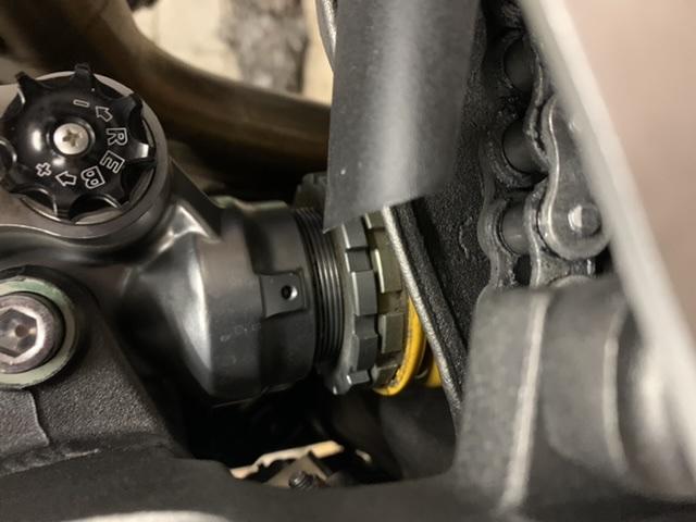

Nick Rivers Geschrieben 8. Mai 2020 Autor report Geschrieben 8. Mai 2020 Hallo Tins, Bei mir ist die obere Mutter jetzt ca.2 Umdrehungen tiefer. Kann morgen mal ein Foto machen, wenn es hilft. War auch recht weit oben. Gruß Daniel Zitieren
Tins Geschrieben 8. Mai 2020 report Geschrieben 8. Mai 2020 Hab jetzt vorne 39 bei N2 und 30 bei N1 15 Umdrehungen hinten 35 bei N2 N1 18 Zitieren

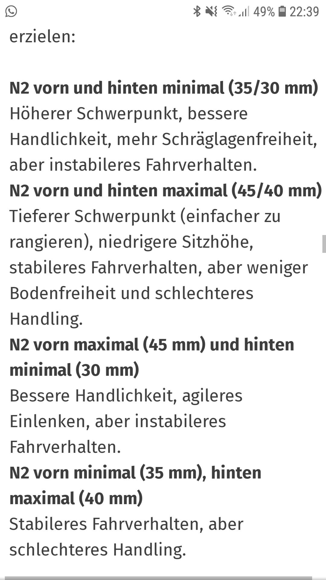

Nick Rivers Geschrieben 8. Mai 2020 Autor report Geschrieben 8. Mai 2020 (bearbeitet) So ungefähr sieht es bei mir hinten auch aus. Fahr mal was länger, dauert ein wenig mit dem dran gewöhnen. Würde vorne vielleicht ein wenig weniger vorspannem, damit du quasi ein wenig mehr "Neigung" nach vorne hast. Hab dir mal den Ausschnitt von Motorrad online mitgeschickt. Bearbeitet 8. Mai 2020 von Nick Rivers Zitieren
