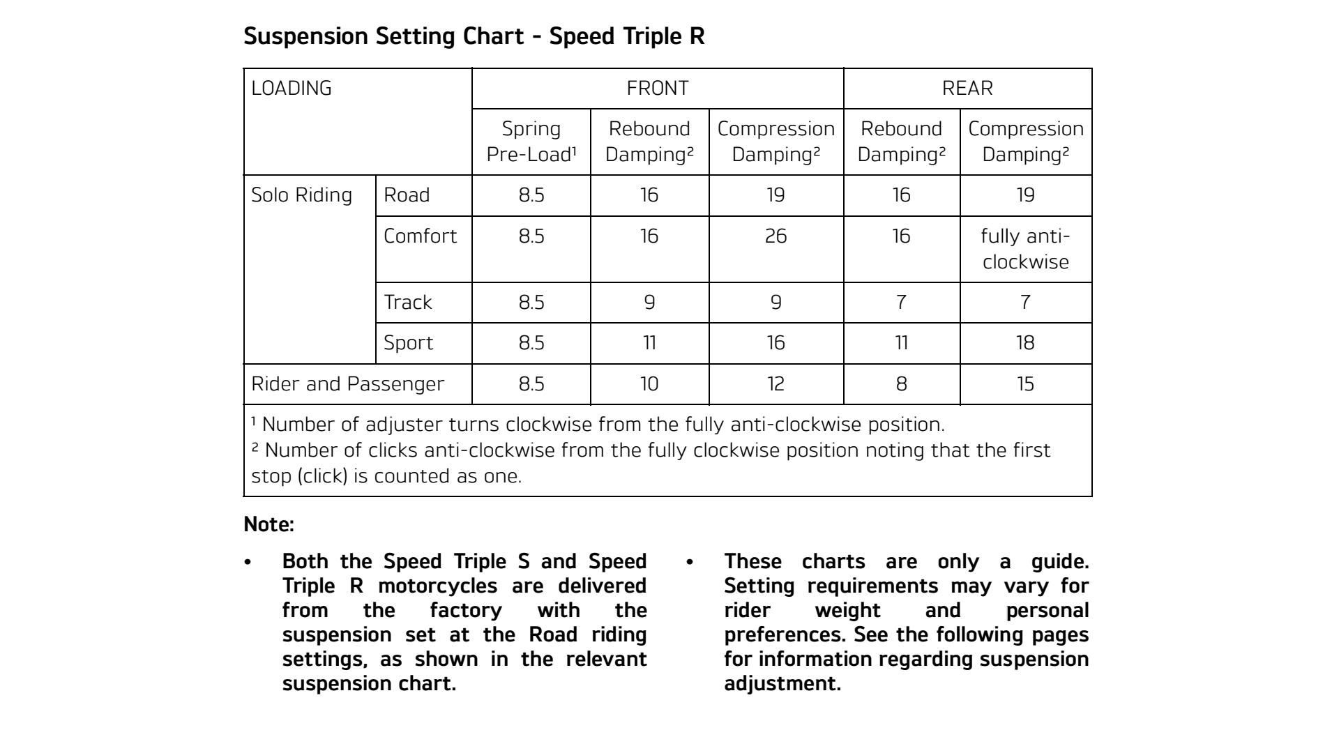

Vierbeiner Geschrieben 2. Juni 2020 report Geschrieben 2. Juni 2020 Hier ist noch ein Beispiel für euch Zitieren
Oldschool-63 Geschrieben 18. April 2021 report Geschrieben 18. April 2021 Moin zusammen, hab mich auch mit den Fahrwerkseinstellungen an meiner NN01 beschäftigt. Stand jetzt: - Vo + hi Zug- und Druckstufe auf Road gen Handbuch - Federbasis vo Road - Federbasis hi 5 Gewindegänge sichtbar ( MOTORRAD-Empfehlung 4 Gewindegänge, was mir bzgl Einlenken und Handling nicht gereicht hat) Ich werde jetzt mit der Federbasis vo den Nachlauf passend einstellen. Fahrfertig wiege ich sicherlich 110kg, Fahrstil sportlich aggressiv. Negativ-Federweg habe ich noch nicht gemessen, weil ich grundsätzlich nichts am Verhalten auszusetzen habe. Kein Durchschlagen, schwammiges Verhalten etc. (Was nach 30 Jahren Guzzi-Schinderei auch keine Überraschung ist...) Mir war das Einlenk-Verhalten viel zu träge und die Aufstellneigung beim Bremsen in Schräglage zu hoch. Fazit: Nachlauf zu groß bzw. Lenkwinkel zu flach. Also das Heck hoch und an der Gabel feinabstimmen. Vorläufiges Ergebnis: DEUTLICHE Verbesserung, aber natürlich in starker Schräglage nervöser. Also als nächstes mit dem Luftdruck spielen. 2,3 und 2,9 kommen mir deutlich zu hoch vor, insbesondere bei Nässe (Metzeler RR09). Zitieren

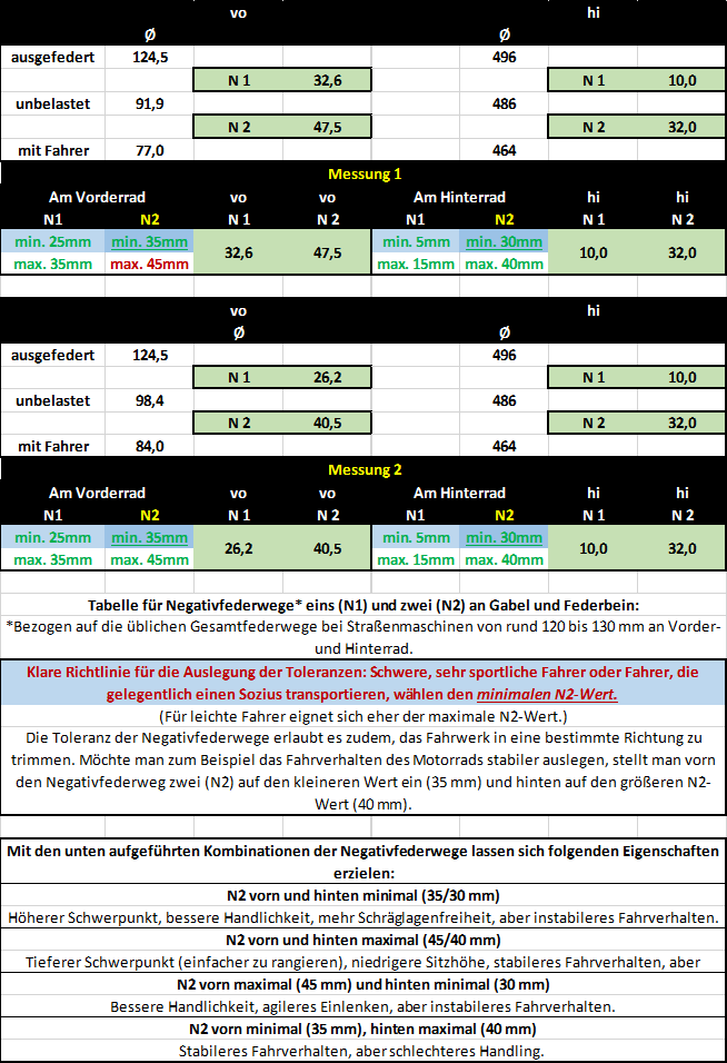

Oldschool-63 Geschrieben 20. April 2021 report Geschrieben 20. April 2021 (bearbeitet) Hallo zusammen, hab mich heute mal mit meinem Sohn an die Messungen begeben (Zug- und Druckstufe vo & hi vor dem Messen voll geöffnet, die Anmerkungen habe ich von der Motorrad-Seite kopiert): Interessant ist, daß nach den Empfehlungen der Motorrad-Redaktion (bei meiner und mir als Fahrer) alle Werte nach dem Justieren im grünen Bereich sind, die Gabel aber bei der anschließenden Testfahrt immer noch auf Block geht. Restweg 11mm (!) Dichtring zu Gabelfuß. Das heißt, meine Gabel sollte eine höhere Federrate besitzen und wahrscheinlich auch eine progressive Kennlinie. Erreicht habe ich die Anpassung, indem ich von Messung 1 zu Messung 2 die Vorspannung (Federbasis) Gabel vollständig bis Anschlag im Uhrzeigersinn verstellt habe. Am Stoßdämpfer habe ich die Basis auf 5 Gewindegänge sichtbar eingestellt. Das Ganze ist gut fahrbar und auch recht handlich, aber nicht im Sinne des Erfinders... Zug- und Druckstufe (16/19) übrigens gemäß Anleitung auf Road (Härter geht immer). Welchen Händler / Öhlins-Spezialisten kann ich auf andere Federn ansprechen? Habt ihr mir mal nen Namen / Anschrift / Website? Danke und Gruß! Richard PS: Lebendgewicht 103kg zzgl Ausrüstung komplett => Summe > 115kg... Bearbeitet 20. April 2021 von Oldschool-63 Zitieren

Gast Geschrieben 21. April 2021 report Geschrieben 21. April 2021 Schön das du gemessen hast! Sach ich doch das die Gabel für dich zu weich ist. Nimm keine progressive Feder, ist echt nicht nötig. Wollte ich auch als machen, habe mich aber zum Glück umstimmen lassen. Bin jetzt froh keine progressiven drin zu haben. Habe auch null hartes Gefühl...! Nimm Öhlins linear, dann weißt du was du hast. Ich habe eine 10,5er Öhlins linear drin, würde ganz klar noch eine härtere nehmen, ankere aber auch gern hart. Ich habe meine Gabel bei FRS machen lassen, Termin machen, hinschicken, und innerhalb weniger Tage zurück bekommen. FRS ist Franz Racing Suspension. FRS taucht nicht nur die Feder, der stimmt auch das Shimpaket (Dämpfung Zug- und Druckstufe) auf deinen Fahrstil ab und verbaut neue Dichtungen etc. Kostet um 450Euro mit Federn. Zitieren
jochen-steini Geschrieben 21. April 2021 report Geschrieben 21. April 2021 von den gemessenen Daten her ist Gabel / Federbein nicht zu weich Zitieren
Oldschool-63 Geschrieben 21. April 2021 report Geschrieben 21. April 2021 Ja vielen Damk für Eure Beiträge, ich hätte dem Thema sonst nicht so viel Aufmerksamkeit gewidmet... Bei mir in der Nähe gibt es den hier http://www.alusauer.de/ Kennt den jemand? Ich werde da heute mal anrufen. Zitieren
Gast Geschrieben 21. April 2021 report Geschrieben 21. April 2021 (bearbeitet) vor 15 Minuten schrieb jochen-steini: von den gemessenen Daten her ist Gabel / Federbein nicht zu weich Naja, da kommt dann noch das persönliche Gefühl hinzu. Mir passen die gemessenen Daten auch selten. Habe da schon noch eigene Ideen die ein Fahrwerksspezi dann umsetzen darf. Oldscool, wenn der bei dir in der Nähe ist, sieh es dir einfach an. Sauber sollte es sein und er solte Geräte haben um Federkennlinien auszumessen. Bearbeitet 21. April 2021 von Chefschrauber Zitieren
Oldschool-63 Geschrieben 21. April 2021 report Geschrieben 21. April 2021 vor 6 Minuten schrieb jochen-steini: von den gemessenen Daten her ist Gabel / Federbein nicht zu weich Das zeigt m.E., daß Patent-Einstellwerte und Faustfomeln immer mit größter Vorsicht zu geniessen sind. Statisch gemessen ist alles OK, aber dynamisch nicht. Je höher das Gewicht, desto größer der Effekt. Mir wäre das Problem mit meinem Fahrwerk (und das ist ganz sicher eins) nicht so schnell aufgefallen, weil die Gabel so sanft auf Block geht. Und intensiv geputzt habe ich nach den ersten 1.500km auch noch nicht... Anyway, das muss abgestellt werden, sonst ist die Gabel sehr bald defekt. Zitieren

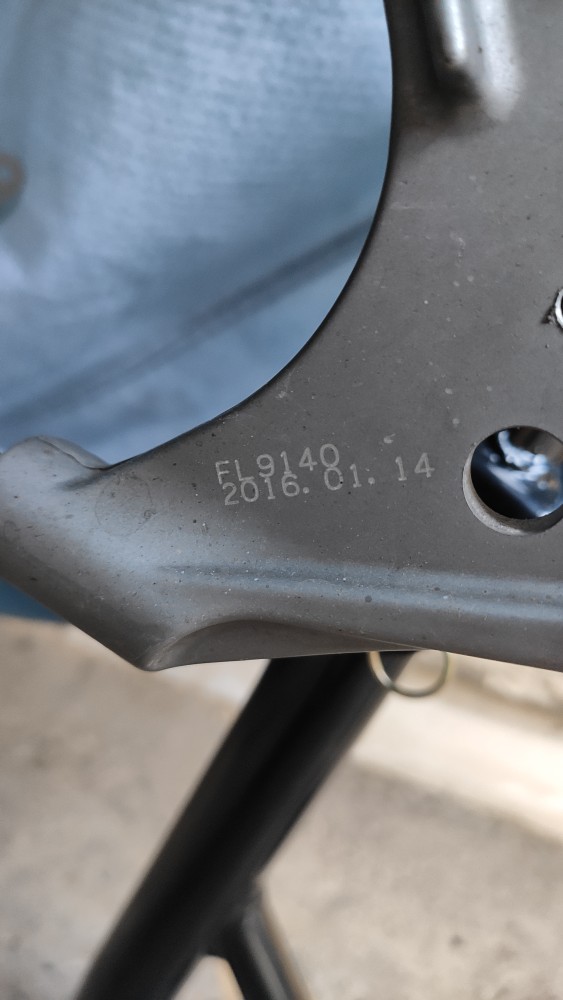

Oldschool-63 Geschrieben 21. April 2021 report Geschrieben 21. April 2021 Kann mir jemand die Gabel-Kennnummer von der 1050 R NN01 BJ 2017 geben? (Eingraviert in den Gabelfuß Li Innenseite Bremssattel-Aufnahme) Ohne Radausbau nicht abzulesen... Danke!! Zitieren
Oldschool-63 Geschrieben 21. April 2021 report Geschrieben 21. April 2021 Hi Chefschrauber, ich habe mal Deine Aussage wegen der 10.5er Federn mit ihm kurz besprochen, weil er mir spontan (am Telefon) nur 9.5 empfohlen hat. Er meinte für reinen Strassenbetrieb ist die Rate 10.5 schon sehr hoch. Evtl kann Die eine Verringerung des Luftpolsters helfen. Schon mal variiert? Zitieren
Scarecrowe Geschrieben 21. April 2021 report Geschrieben 21. April 2021 vor 3 Stunden schrieb Oldschool-63: Kann mir jemand die Gabel-Kennnummer von der 1050 R NN01 BJ 2017 geben? (Eingraviert in den Gabelfuß Li Innenseite Bremssattel-Aufnahme) Ohne Radausbau nicht abzulesen... Danke!! Glücklicherweise ist meins gerade noch ausgebaut. Versuch heute Abend mal nachzuschauen Zitieren
Scarecrowe Geschrieben 22. April 2021 report Geschrieben 22. April 2021 So bitteschön, ist von einer NN01 R 2016, aber das sollte ja gleich sein. Hoffe das ist das richtige, was anderes habe ich nicht gesehen. Zitieren
