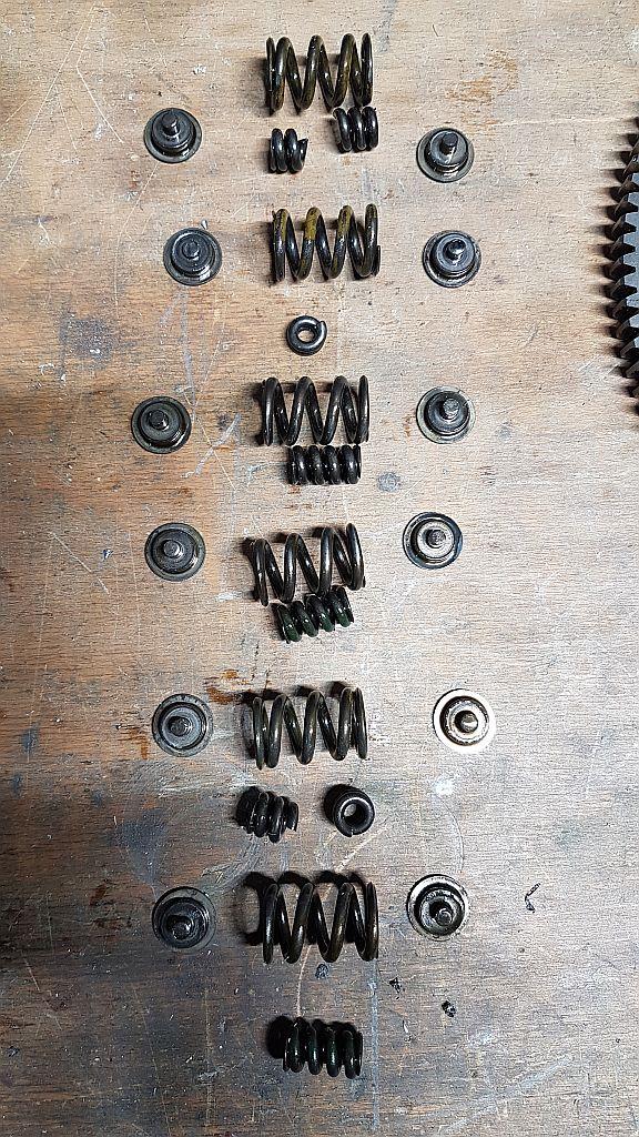

Atlan Geschrieben 17. Juni 2020 Autor report Geschrieben 17. Juni 2020 Von den sechs inneren Federn sind tatsächlich bereits drei gebrochen: Aber nur eine ist so zerbröselt, dass die Einzelteile den Weg durch die äußeren Federn heraus gefunden haben. Zitieren
East Geschrieben 17. Juni 2020 report Geschrieben 17. Juni 2020 Schwein gehabt, das hätte auch böse ausgehen können Zitieren
silenttriple Geschrieben 18. Juni 2020 report Geschrieben 18. Juni 2020 (bearbeitet) also hat das ausbohren der Nieten schon mal geklappt Bearbeitet 18. Juni 2020 von silenttriple Zitieren

Atlan Geschrieben 20. Juni 2020 Autor report Geschrieben 20. Juni 2020 Eben mal ein bisschen gepuzzelt und die Federbruchstücke aneinander gehalten. Die ersten beiden waren einfach, die sind ja nur in jeweils zwei Stücke zerbrochen. Die letzte hat es in fünf Teile zerrissen, da war es ein bisschen mehr Fummelei. Aber zu wissen, dass keine Teile mehr im Motor sein können, war die Mühe wert. Zitieren
