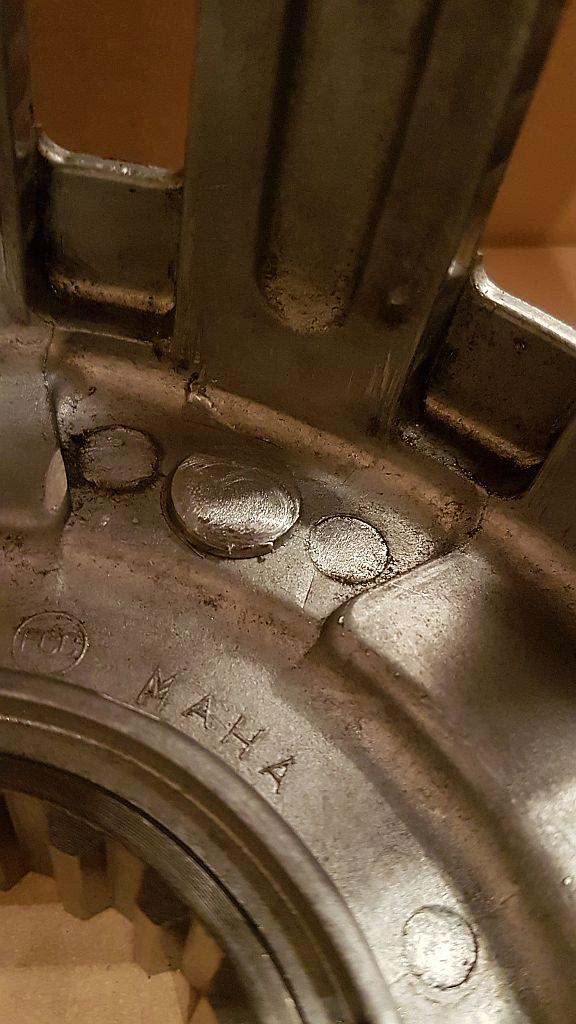

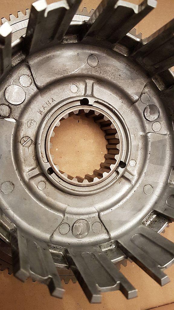

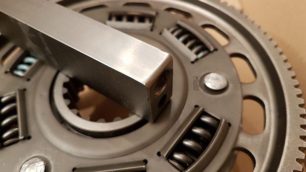

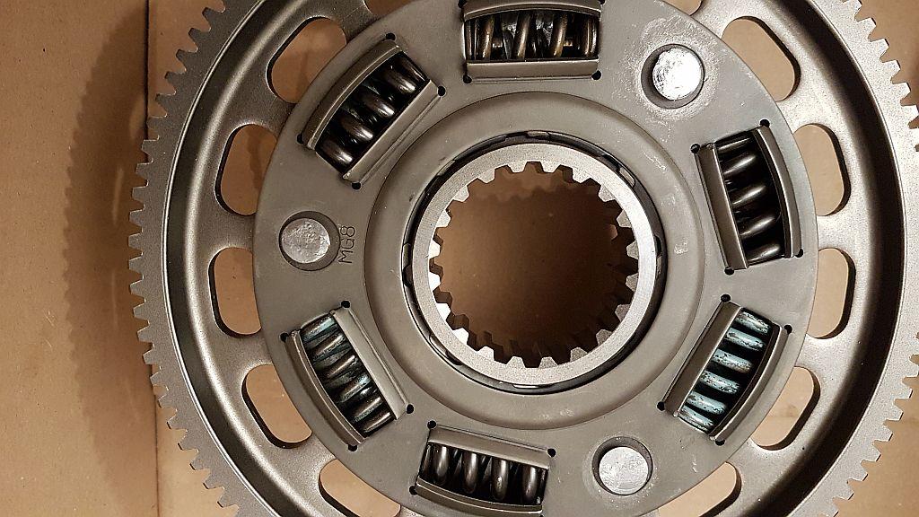

Atlan Geschrieben 14. Juli 2020 Autor report Geschrieben 14. Juli 2020 Heute haben wir die Kupplung wieder vernietet: Das hat sich etwas hingezogen, weil das Werkzeug erst passend gemacht werden musste: Da ich so etwas noch nie gemacht hatte, habe ich es zusammen mit einem Werkstattmeister gemacht, den ich schon lange kenne. Er hat natürlich alles da, was man braucht um auch mal schnell ein kleines Spezialwerkzeug zu drehen oder zum Schluss die Köpfe auf eine ungefährliche Höhe abzufräsen. Zitieren
Triplemania Geschrieben 15. Juli 2020 report Geschrieben 15. Juli 2020 Sehr schön. Das Werkzeug und das Wissen sind also vorhanden. Frag ihn doch, ob er daraus ggf. einen Nebenerwerb machen möchte. Die 2-Federn-KK scheinen immer noch nicht ausgerottet zu sein. Dafür gibt es zukünftig im T5net bestimmt noch Bedarf. Zitieren

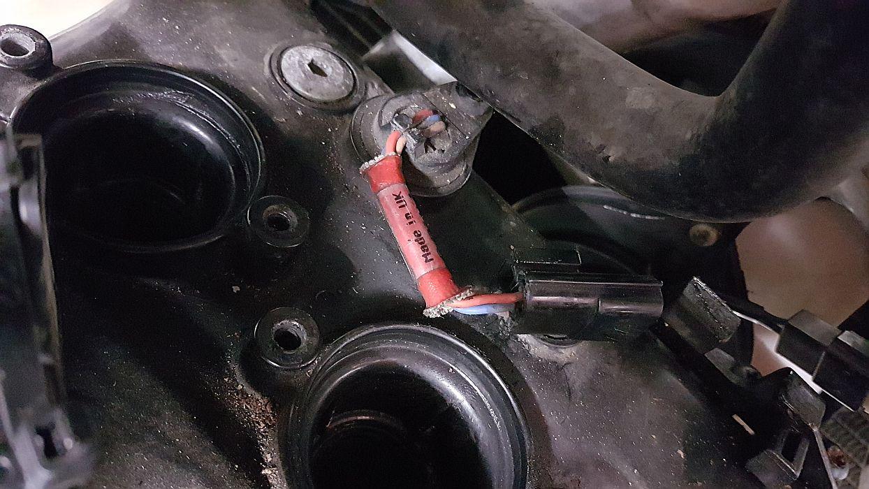

Atlan Geschrieben 13. August 2020 Autor report Geschrieben 13. August 2020 (bearbeitet) Mir ist vorhin aufgefallen, dass am Zylinderkopf ein Kabel ist, das nirgendwo angeschlossen ist: Wenn ich das richtig sehe, ist das der Nockenwellensensor. Aber warum ist der nicht angeschlossen? Liegt das daran, dass das ein 97er-Motor in einer 99er-Daytona ist? Bearbeitet 13. August 2020 von Atlan Zitieren
SiRoBo Geschrieben 13. August 2020 report Geschrieben 13. August 2020 Der wurde später weggelassen. Genau so wie der Raddrehzahlsensor am Hinterrad. MJ1999 war ja das Modellupdate von der kleinmotorisch klingenden T595 auf 955i. Also hast Du ziemlich sicher Recht mit Deiner Vermutung. Zitieren
Atlan Geschrieben 13. August 2020 Autor report Geschrieben 13. August 2020 Danke. Das beruhigt mich. Ich hatte nämlich schon verzweifelt nach dem Gegenstück am Kabelbaum gesucht. Zitieren
silenttriple Geschrieben 14. August 2020 report Geschrieben 14. August 2020 vor 8 Stunden schrieb Atlan: Mir ist vorhin aufgefallen, dass am Zylinderkopf ein Kabel ist, das nirgendwo angeschlossen ist: Wenn ich das richtig sehe, ist das der Nockenwellensensor. Aber warum ist der nicht angeschlossen? Liegt das daran, dass das ein 97er-Motor in einer 99er-Daytona ist? Zwick den Stecker ab, brauchte keine Sau. Also wenn das ein echter 97er ist hast beim Kauf Glück gehabt. Pass auf den Motor gut auf, der hat nämlich die leichte Halbwangenwelle drinnen . Die Nachfolgemodelle sind mit dem schweren Zeugs ausgestattet. Zitieren
