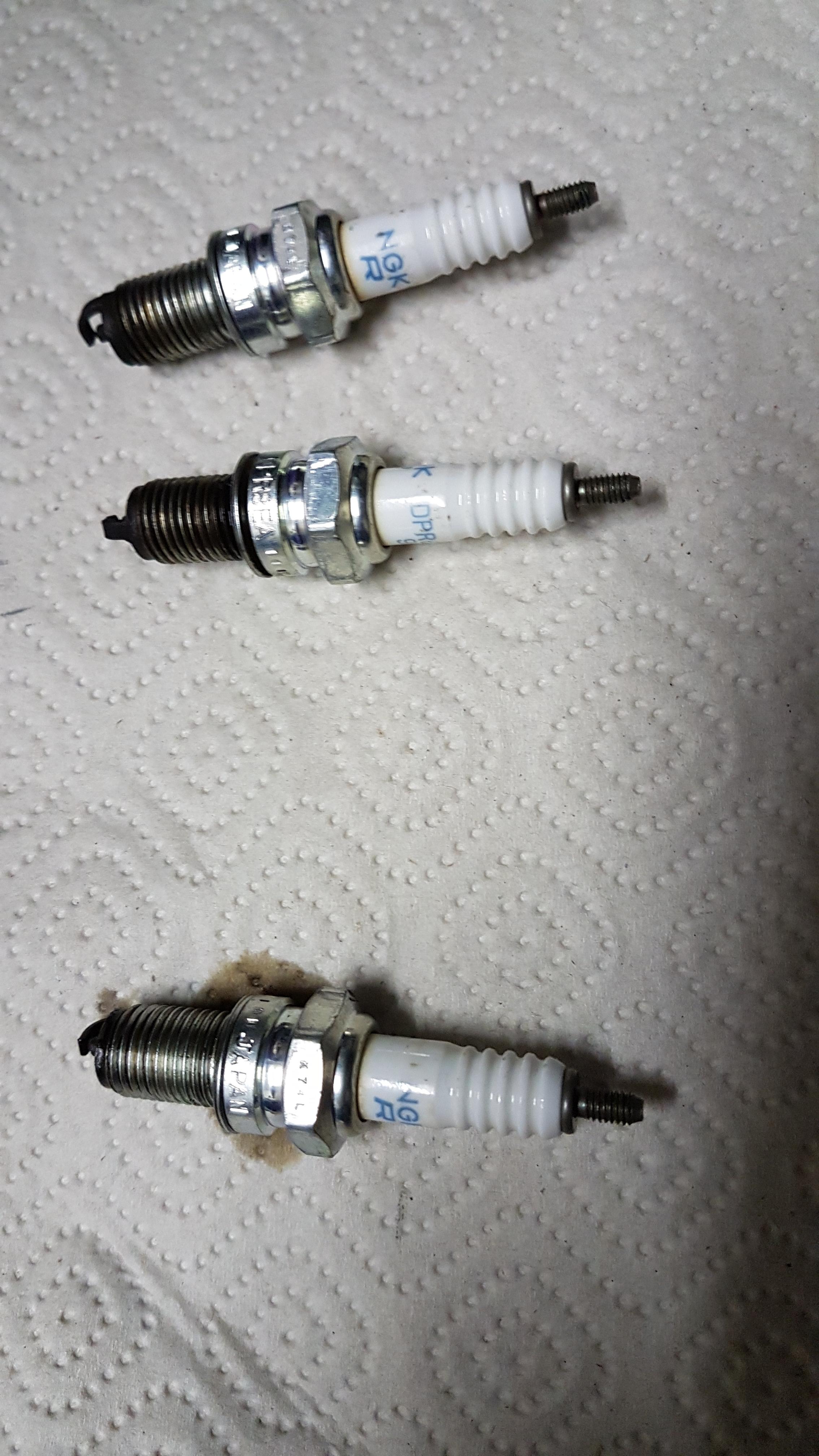

Atlan Geschrieben 6. September 2020 Autor report Geschrieben 6. September 2020 Ich habe noch einmal die Zündkerzen raus gemacht: Die Linke ist eindeutig feucht. Beim nochmaligen drehen des Motors ohne Sprit und ohne Zündkerzen, kam aber nichts mehr bis nach oben gespritzt. Nur unten im Zündkerzenschacht konnte ich noch etwas Feuchtes wegwischen. Aber der Ölstand im Schauglas ist in den paar Sekunden schon deutlich gefallen. Seltsam ... Zitieren
Atlan Geschrieben 6. September 2020 Autor report Geschrieben 6. September 2020 Sauber gemacht, alles wieder zusammengebaut und gestartet. Läuft ohne zu stinken. Also nicht mehr als früher Vielleicht hätte ich sie einfach am Mittwoch noch ein bisschen länger laufen lassen sollen. Wer kann das schon sagen? Die Bremse hat sich auch geklärt: Da ich die Kolben zurückgeschoben hatte, musste ich nur sehr lange pumpen, bis die Beläge wieder anlagen. Jetzt noch ein paar Kleinigkeiten (Matthias halte dich bereit ) und die Verkleidung. Dann kann ich dieses Jahr hoffentlich noch ein paar Kilometer fahren - ganz gemütlich nach über einem Jahr Pause. Zitieren

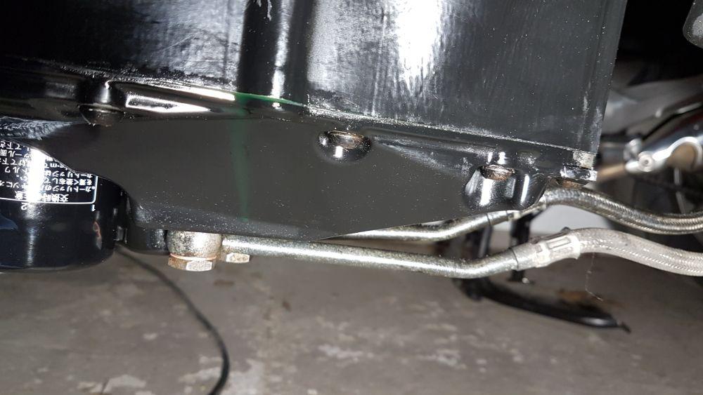

Atlan Geschrieben 14. September 2020 Autor report Geschrieben 14. September 2020 Aus irgendeinem Grund ist die Ölwanne noch nicht dicht: Auch die Schrauben nachziehen hat nicht geholfen. Aber Matthias schickt mir heute eine neue Dichtung, dann wird es hoffentlich im zweiten Versuch dicht. Als ich den Auspuff und vor allem den Krümmer abgenommen habe, kam da noch ordentlich Öl raus, das sich an der tiefsten Stelle gesammelt hatte. Ich habe die Teile jetzt so aufgestellt, dass alles, was da noch drin sein sollte, ablaufen kann. (Durch das liegen auf der linken Seite über einen recht langen Zeitraum, ist viel Öl in den ersten Zylinder gelaufen. Und von dort weiter in den Auspuff.) Zitieren
silenttriple Geschrieben 14. September 2020 report Geschrieben 14. September 2020 Die Wannen verziehen sich mit der Zeit daher zieh die Wanne auf einer Glasplatte oder ähnlichem geraden Ding (z.b. Schleifbock zum Zylinderkopf planen)ab. 240 Papier auf der Platte fixieren und ohne Druck die Wanne mehrmals gradlinig drüberschieben bis das Schleifbild an allen Stellen gleichmässig ist , dann sollte es wieder dicht werden. Zitieren
Atlan Geschrieben 15. September 2020 Autor report Geschrieben 15. September 2020 Danke für den Tipp. Mal schauen, wo ich eine geeignete Fläche finde. Und wo finde ich Schleifpapier in der passenden Größe? Zitieren
silenttriple Geschrieben 15. September 2020 report Geschrieben 15. September 2020 Schleifpapier findest als Meterware im Bauhaus etc. Zitieren
