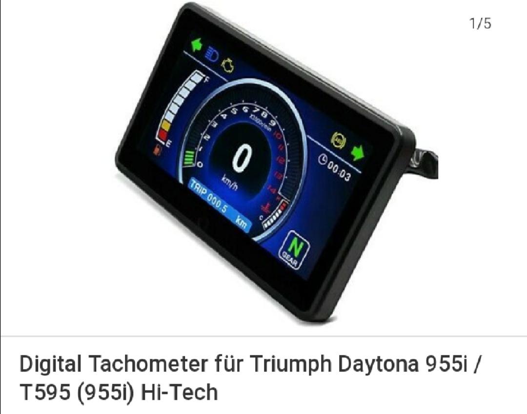

Hallo liebe Biker,
Ich würde gern meine Speedy 955i auf den Zaddox Hi-tech Digitaltacho umbauen.
Was haltet Ihr von dem Tacho?
Habt ihr Erfahrenen im Umbau?
Ich freue mich auf euere Kommentare.

hübsch, ich hab halt immer sorge in wie weit das in der sonne ablesbar bleibt. Gibt es ein Datenblatt?

Hi, die Tankanzeige wirst du so nicht ans Laufen bekommen, original gibt es ja nur die Reserve Lampe und du musst auch noch ein Widerstand verbauen sonnst funktioniert der Geber wahrscheinlich auch nicht. Die Blinkeranzeige ist ja auch nur ein Birnchen und wird mit wechselnder Polung angesteuert. Die MIL braucht auch ein gewissen Wiederstand. Ich habe die Amateuren auf LED umgebaut und du kannst das alles in den Technik FAQ's unter Cockpit nachlesen, ich habe dann auch noch auf ein T&T Tacho umgebaut und verbauten Sachen so 1:1 übernommen.

Das Zaddox-Teil scheint analog angeschlossen zu sein, nicht über ODB-2. Das ist dann eigentlich nur Kabelfummelei. Von ODB-2 / K-Line angesteuerten Instrumenten würde ich jedoch abraten, weil die serielle Datenrate aus dem Steuergerät Sagem MC1000/MC2000 für eine ruckfreie Anzeige der Drehzahl vermutlich zu niedrig ist.

erfahrungen damit hab ich auch nicht. dafür aber jede menge bedenken. es ist ein lcd display. helligkeit und kontrast werden an einem sonnigen tag wohl eher nicht reichen. spiegeln dürfte es auch ohne ende. dazu noch die ganze oben schon beschriebene elektrische anfrickelei. und optisch ist das auch kein leckerbissen - typ vergessenes smartfon....
ich hab an der bimota ein koso rx2n. die anderen motorräder haben analoge instrumente - also nur zeiger. das digitale zeugs kann dem analogen nicht das wasser reichen. nichts ist besser, schneller und eindeutiger abzulesen als ein gutes rundinstrument. aber das ist nur meine meinung.

Es ist halt klein nicht extrem teuer und recht einfach zum anschließen. Ich bin aber gerne für Anregungen offen. Ich kann aber nichts großes anbauen weil es Scheiße ausschaut, weil eben alles nackt bei mir. Ich dachte das ich evtl mal ein MT09 Display organisiere. c92fc8a2b8fcc771bbf9f2255c5e24aa.jpg
