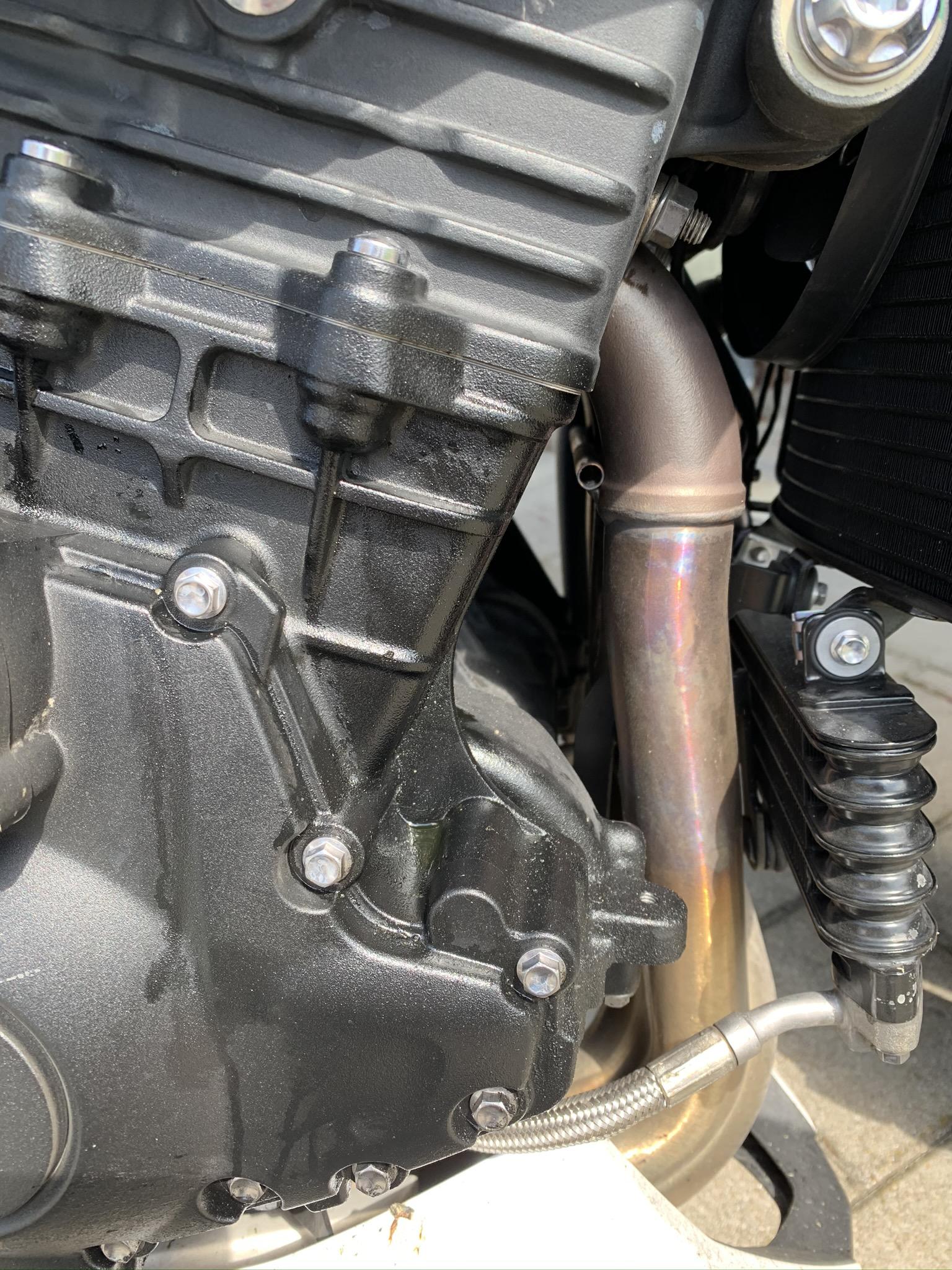

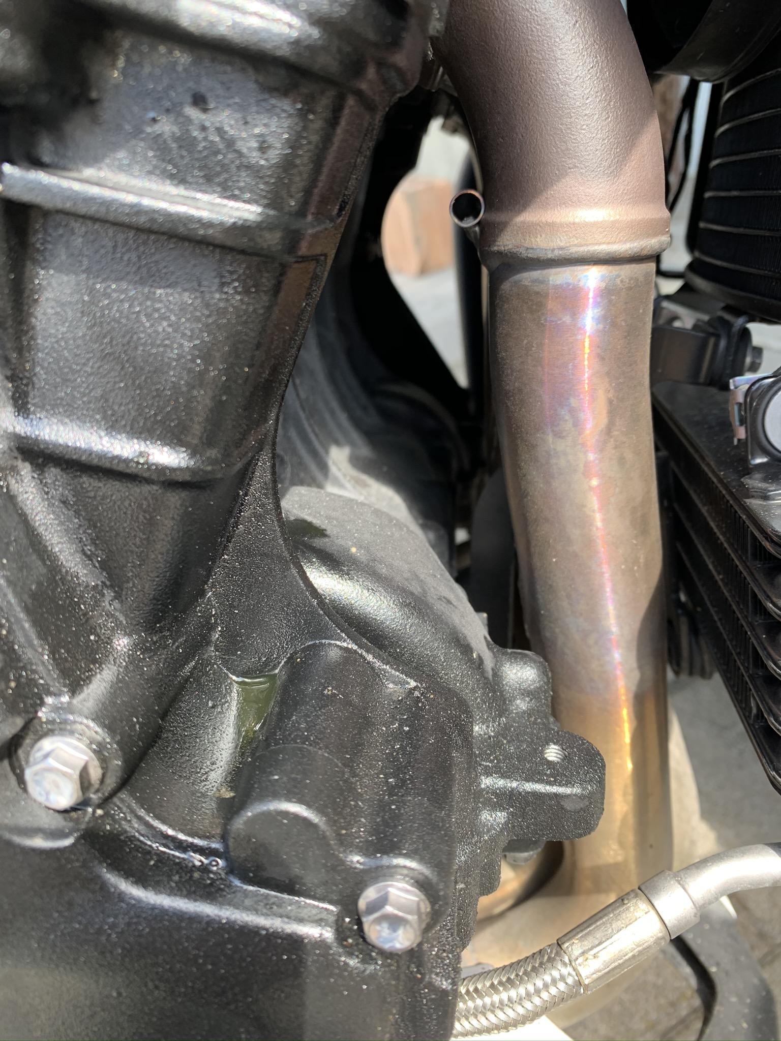

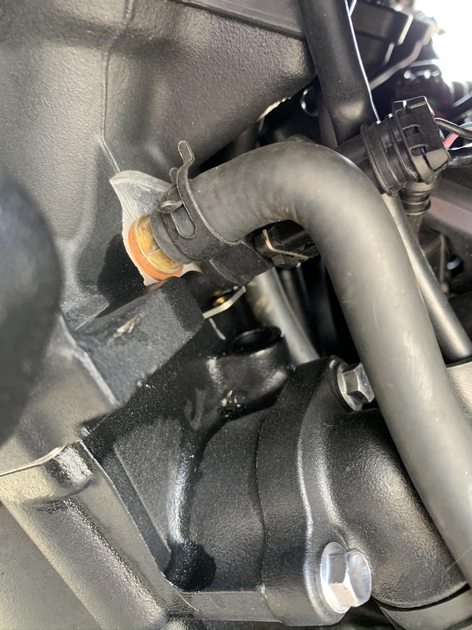

florianp Geschrieben 25. August 2020 Autor report Geschrieben 25. August 2020 (bearbeitet) Nachdem ich nun das Motorrad Ende Juli endlich wieder zurück bekommen habe, bin ich damit ein paar Tage nach Frankreich gefahren und haben ca. 1600km gemacht. Das Resultat sieht dann so aus. Ich weiss noch nicht genau was wieder defekt ist, aber es sieht jedenfalls nicht gut aus!! Evtl., oder hoffentlich, kommt es nur vom Schlauch der nicht richtig befestigt ist. Aber mich dünkt es sieht auch nach Öl aus und nicht nur Wasser... Bearbeitet 25. August 2020 von florianp Zitieren
matthiash Geschrieben 25. August 2020 report Geschrieben 25. August 2020 Mach doch mal Bilder Zitieren
florianp Geschrieben 25. August 2020 Autor report Geschrieben 25. August 2020 Sorry, musste die Bilder neu einfügen... Das hat den Bugspoiler bis hinten zu den Fussrasten alles verspritzt, sogar der Stiefel ist Schwarz!! Zum kotzen ehrlich! Zitieren
Triplemania Geschrieben 25. August 2020 report Geschrieben 25. August 2020 Bilder sind in dem Beitrag von 09.31 Uhr eingestellt. Undichtigkeit auslassseitig an Zylinder 3 außen. Ich würde nach dem Motoröl gucken. Wenn die ZKD erneut undicht ist, sollte eine Emulsion erkennbar sein. Zitieren
matthiash Geschrieben 25. August 2020 report Geschrieben 25. August 2020 Ich würde sagen, die ist hinten wie vorne undicht Ab zum Händler, der das gemacht hat. Zitieren
