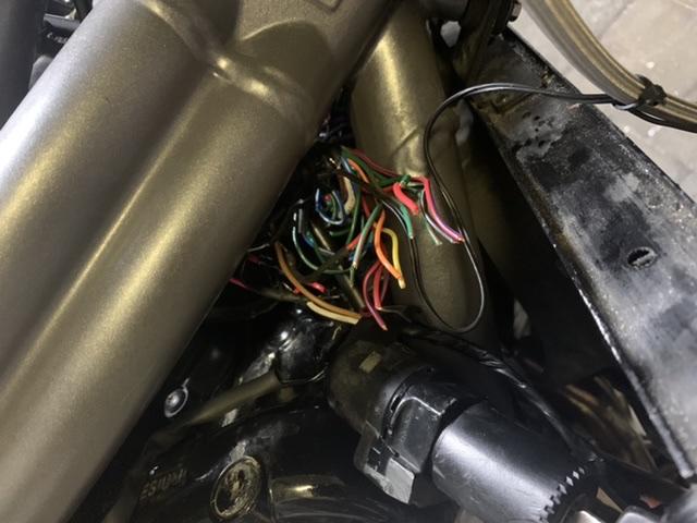

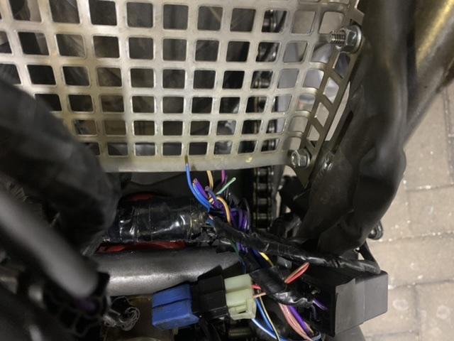

Bjørn Geschrieben 21. Juni 2020 Autor report Geschrieben 21. Juni 2020 Ich werde jetzt alle sensorkabel neu ziehen und mal schauen was sich ergibt Zitieren
Bjørn Geschrieben 21. Juni 2020 Autor report Geschrieben 21. Juni 2020 Alles neu verkabelt! Fehler bleiben die gleichen! Zitieren
SiRoBo Geschrieben 21. Juni 2020 report Geschrieben 21. Juni 2020 (bearbeitet) Und wirklich alle Elektrik mal einzeln abgesteckt? Zündspulen, IACV, Drehzahlsensor, Tankstecker, Lima, ... ? Eben alles, bei dem die Zündung trotzdem noch angeht und maximal ein Fehler in der ECU gespeichert wird? Dann würde ich's mit einer anderen ECU versuchen. MC1000 verkauft auch gerade jemand im Marktplatz hier (@azac?!), wenn das noch aktuell ist seit meiner Elektronenwurmsuche vor ein paar Wochen. Das wäre auch mein nächster Schritt gewesen. Bearbeitet 21. Juni 2020 von SiRoBo Zitieren
Bjørn Geschrieben 21. Juni 2020 Autor report Geschrieben 21. Juni 2020 Hab das 2000 für mich einfach unverständlich das immer der Fehler TPS eingangsspannung zu hoch (es sei denn er ist abgeklemmt) und ansauglufttemperatur zu niedrig wenn die Kiste einige Minuten lief auch kühlwassertemperatur eingangsspannung zu niedrig auftauchen.. da diese Sensoren alle getrennt vom restlichen kabelbaum verlaufen, würde eigentlich nur noch das sg bleiben! oder durch den Umbau auf Taster Armaturen und motogadget Tacho ist irgendwas verquer!! dir SiRoBo aber trotzdem danke für deine Ideen und Hilfe, denke aber das ich sie abstoßen werde. zu viel Zeit und Geld das mittlerweile da rein gegangen ist! schade eigentlich. sollte meine erste Britin werden. hätte mich fast verliebt! Zitieren

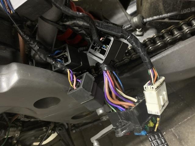

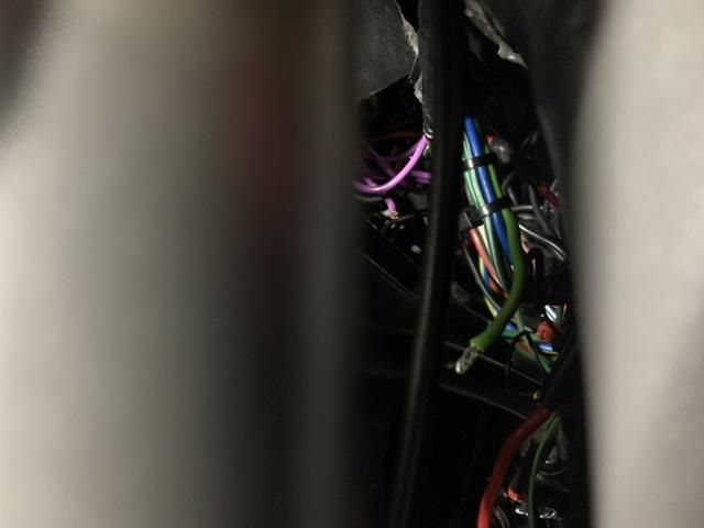

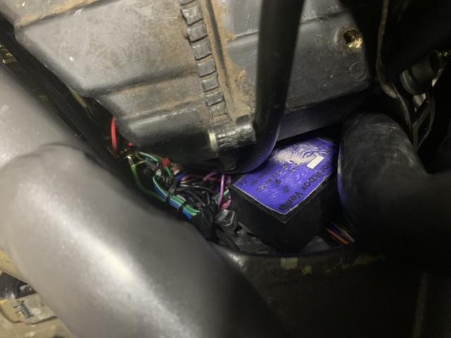

Bjørn Geschrieben 28. Juni 2020 Autor report Geschrieben 28. Juni 2020 (bearbeitet) Moin zusammen, Als erstes das Update! wenn ich sie dann anbekomme läuft die kleine absolut Top!! Riesen Dank an Despo und azac die alles dafür getan haben das ich gestern Nachmittag einen neuen Kabelbaum und ein Steuergerät bekommen habe! beides gestern Abend noch getauscht, Taster rausgerissen und gegen die originalen Schalter getauscht und siehe da...sie lüppt!! 😁😁 klar das ich herausfinden wollte ob es das Steuergerät war oder nicht, also das alte dran geklemmt und gleicher Fehler wie vorher! so nun aber doch noch ein kleines Problem!! sie will den Anlasser nicht drehen! Zündung an, startknopf betätigen und das Relais klickt. Am starterschalter liegen beim startversuch auf dem weiß/roten und auch auf dem schwarzen 12 Volt an. eigentlich müsste der Schalter doch jetzt durchschalten!? tut er aber nicht. Auch der Ersatz und der zweite Ersatz nicht. starten kann ich sie nur wenn ich ihn überbrücke... irgendwo hab ich da wohl einen Denkfehler. Masse liegt überall an, ist mit etwas Ruhe aber sicher lösbar! erstmal um die Verkabelung vom Motogadget Tacho kümmern und Heck usw fertig stellen. ganz durchsteigen tu ich nicht was das Mapping angeht. kein nw Sensor, kein speedsensor, zubehör Auspuff. die map welche ich jetzt bräuchte hat laut tune keine Freigabe für Deutschland, verwiesen wird hier auf eine map wo der speedsensor verbaut ist! welche soll ich denn jetzt nehmen? euch allen ein Riesen Dankeschön!!! Beste Grüße Bjørn Bearbeitet 28. Juni 2020 von Bjørn Zitieren
joe8353 Geschrieben 28. Juni 2020 report Geschrieben 28. Juni 2020 (bearbeitet) Hi, Speedsensor spielt m. E. keine Rolle, wird von Steuergerät nicht abgefragt. Starten: Startrelais defekt? Gerhard PS: is natürlich bitter, wenn sich einer viel Arbeit mit Tasten gemacht hat, und das dann nur halbherzig zu Ende gebracht hat PPS: und die fehlende Freigabe für D findet wer genau heraus? Edith: Achso, du hast schon zwei Startrelais probehalber verbaut. Schalten die auch durch? Kommen am Anlasser 12V an? Was genau überbrückst du? Wenn du eine zweite Batterie parallel zur ersten anschließt und es geht dann, ist vermutlich deine Batterie platt. Bearbeitet 28. Juni 2020 von joe8353 Zitieren
Bjørn Geschrieben 28. Juni 2020 Autor report Geschrieben 28. Juni 2020 Erstmal eben um zu wissen was wer genau meint. startrelais (eckig, Kunststoff, schwarz) das klickt und schaltet durch. am startschalter (Messing, Gold) kommen auf den Kabeln auch Strom an. Wenn man den startknopf betätigt.. der startschalter (alle drei) schalten aber nicht durch! 🤷🏻♂️🤷🏻♂️ Zitieren
sixbanger Geschrieben 28. Juni 2020 report Geschrieben 28. Juni 2020 Moin und Glückwunsch, dass deine Maschine wieder läuft! Eine gesunde Batterie sollte min. 12,8V haben. Habe meine auch tauschen müssen, die mit 12,5V nur komische Geräusche und Geklacker aus den Relais produziert hatte. Gruß Zitieren
Bjørn Geschrieben 28. Juni 2020 Autor report Geschrieben 28. Juni 2020 Kleines Video macht es eventuell einfacher IMG_3642.MOV Zitieren
joe8353 Geschrieben 28. Juni 2020 report Geschrieben 28. Juni 2020 (bearbeitet) Hi, Ah, ok. Schaltet dein "Startschalter" (Messing /Gold), wenn du auf die Flachkontakte 12V gibst? Also mal im ausgebauten Zustand an die Batterie anschließen... Der Unterschied zwischen "Startknopf gedrückt" und "Startknopf nicht gedrückt" muss ja sein, dass einmal 12V anliegen, und einmal nicht. Ich hab verstanden: das Relais(schwarz) schaltet. Aber kommen 12V auch am Startschalter an? Da kann jetzt die Leitung von der Batterie zum Relais absein (klickt ja dann trotzdem) oder die Leitung vom Relais zum Schalter... Oder alle Deine Schalter sind hin Gerhard Edith sagt: hast Du ja schon im Video erzählt, dass tatsächlich 12V am Schalter ankommen... Also: Schalter hin... Bearbeitet 28. Juni 2020 von joe8353 Zitieren
