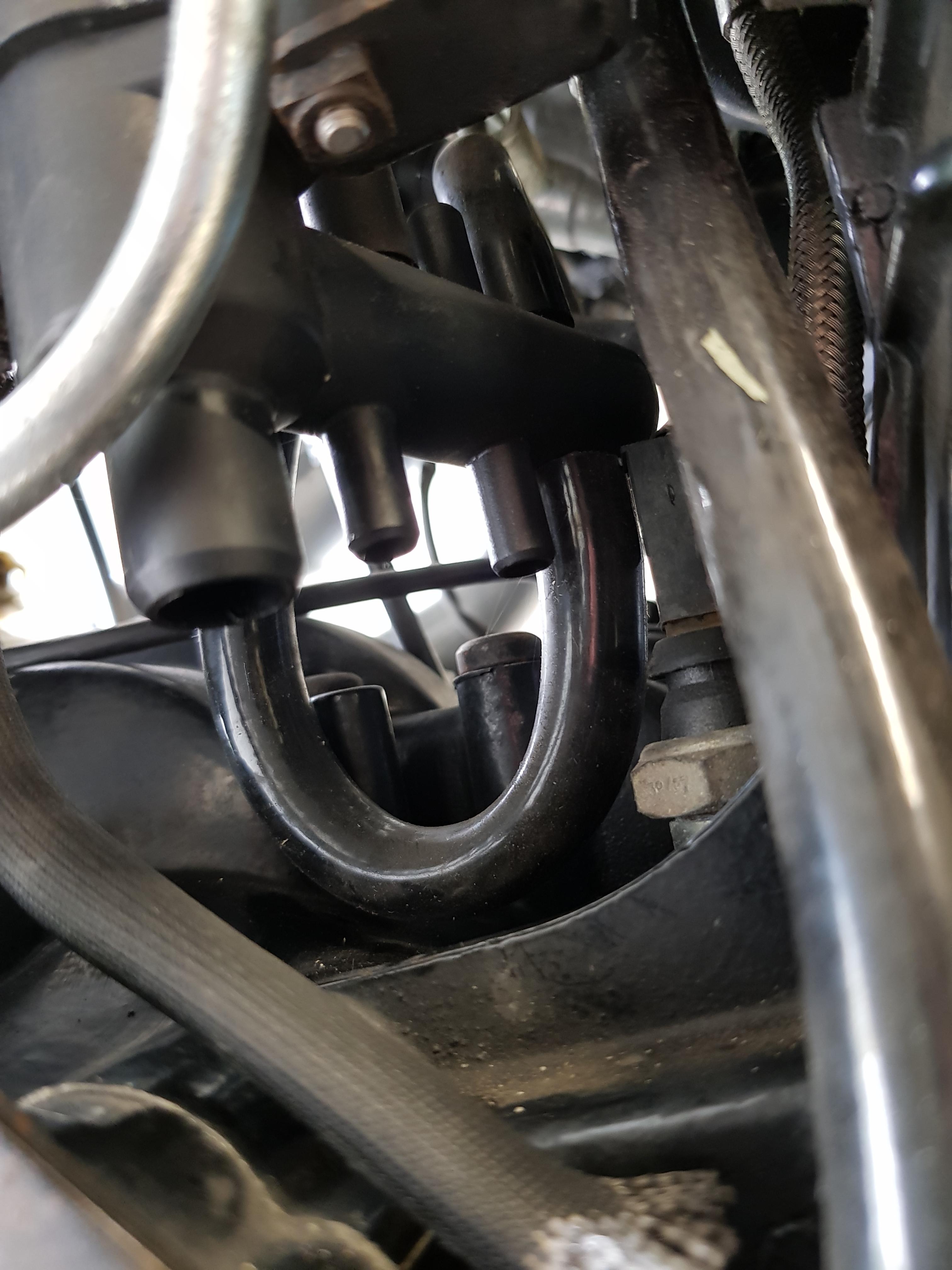

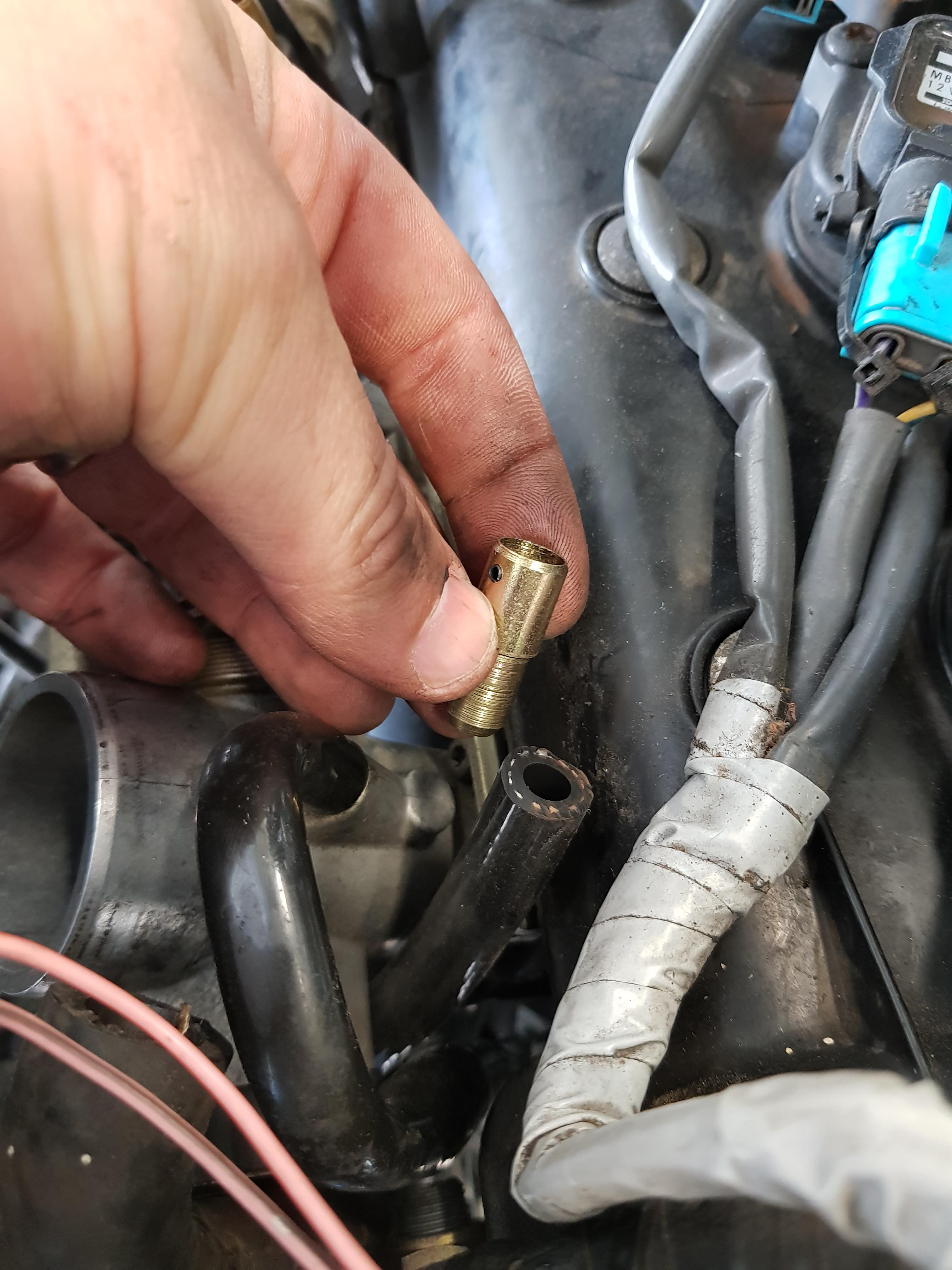

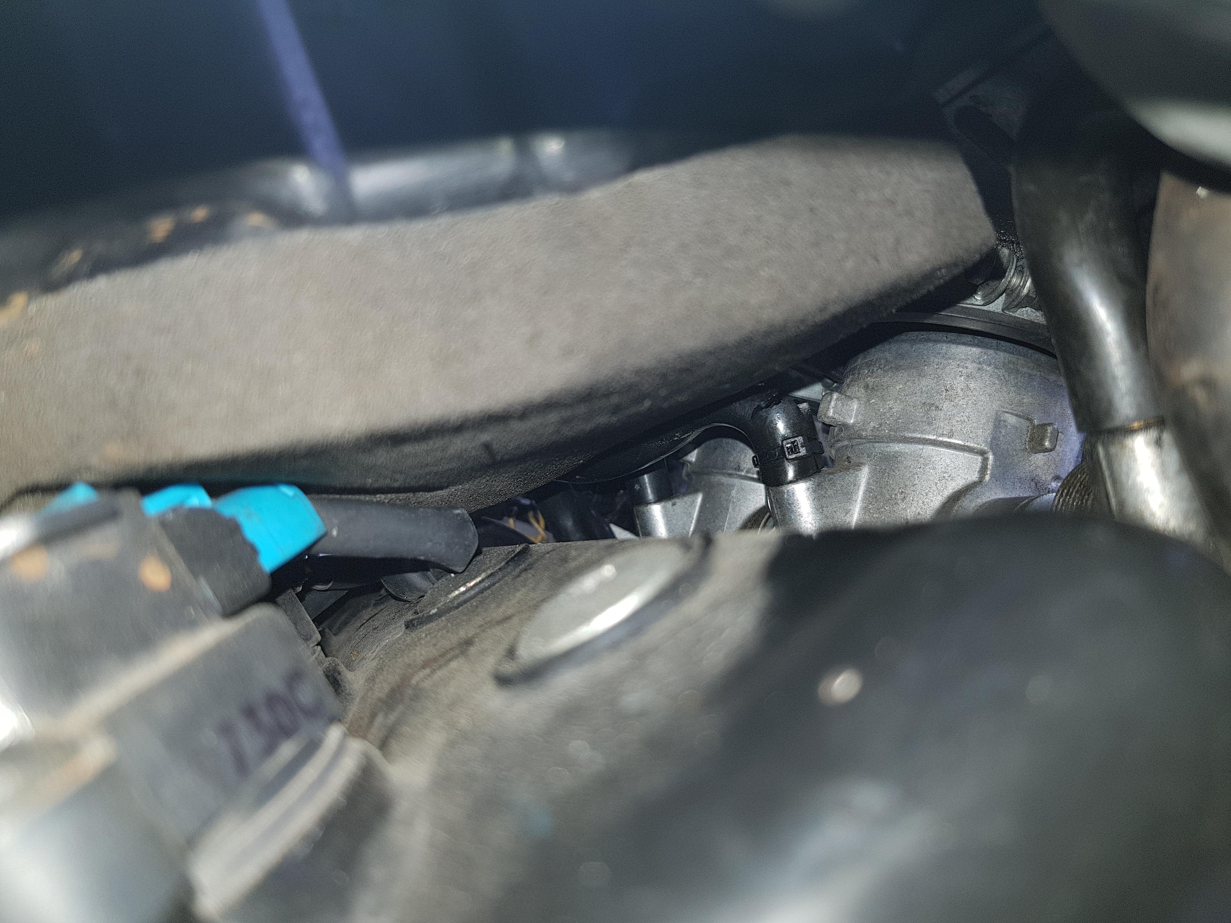

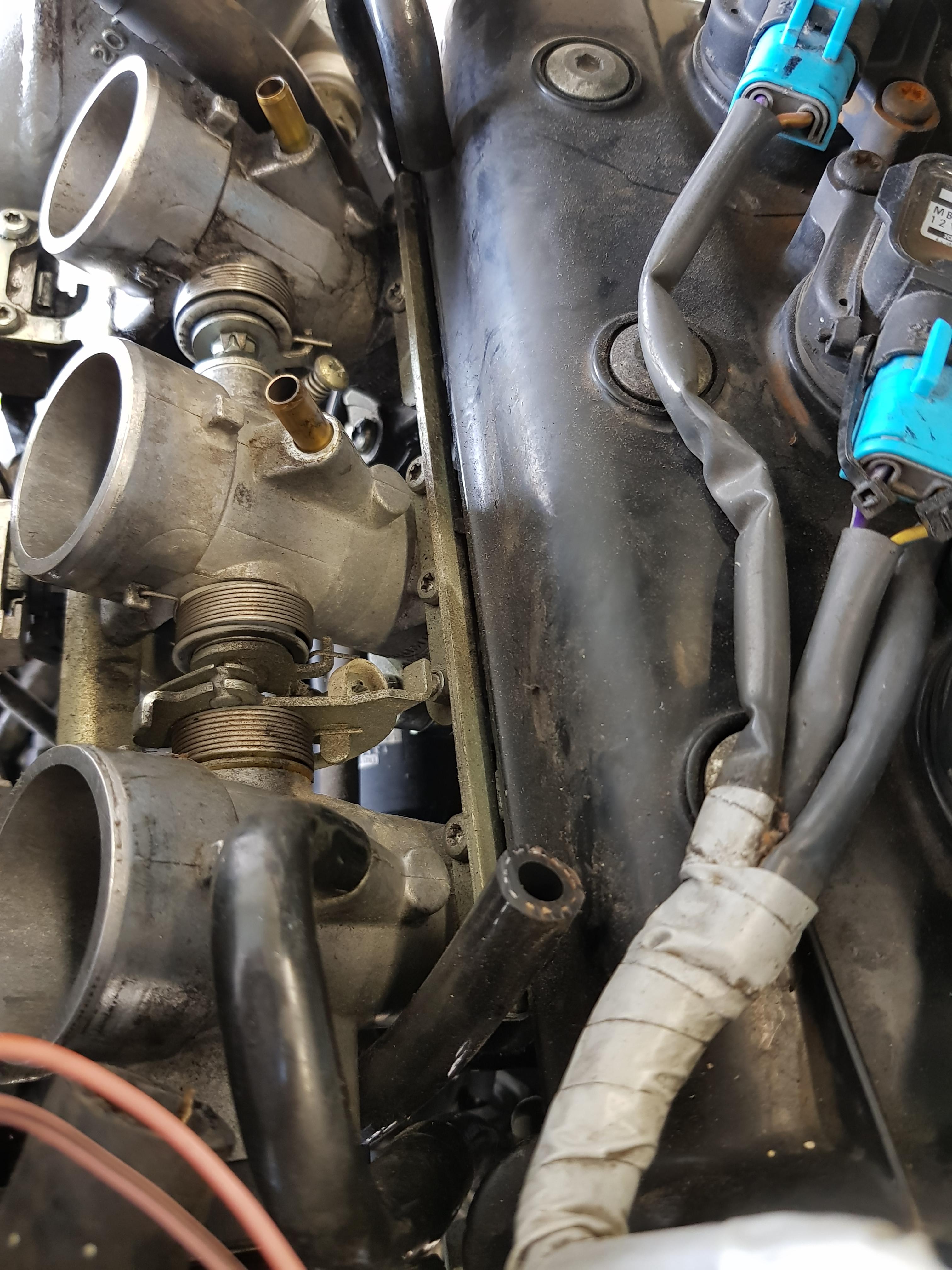

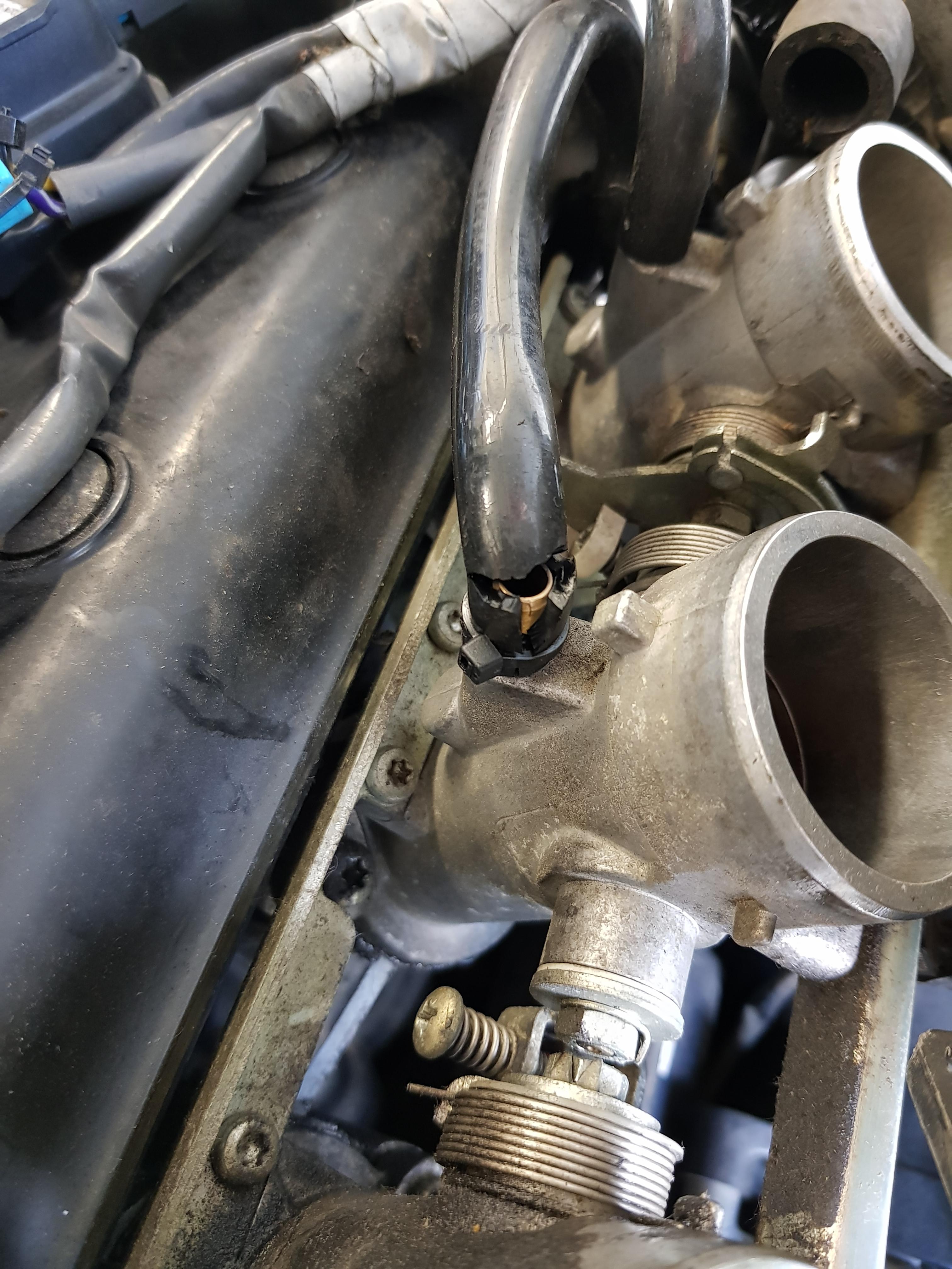

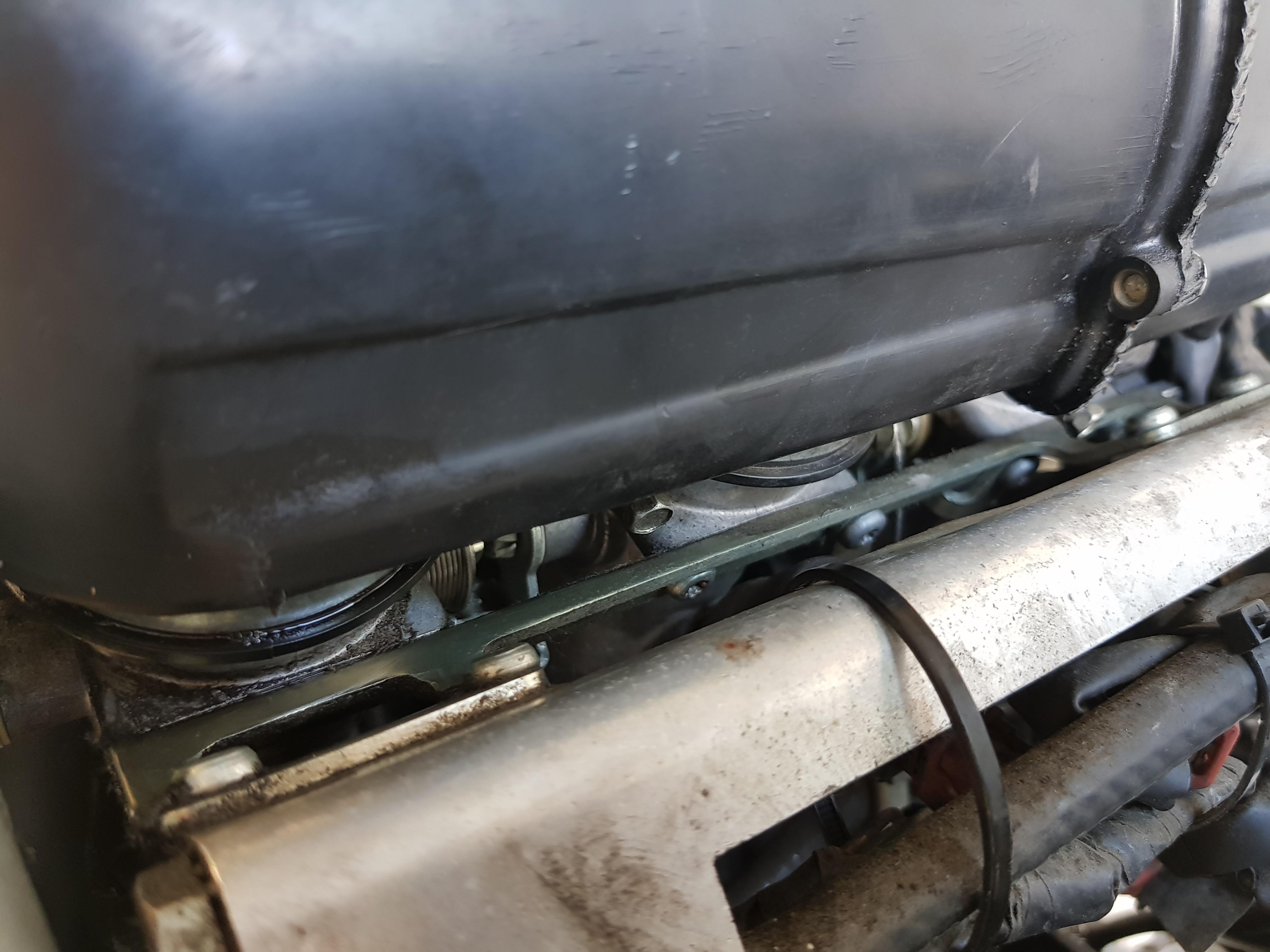

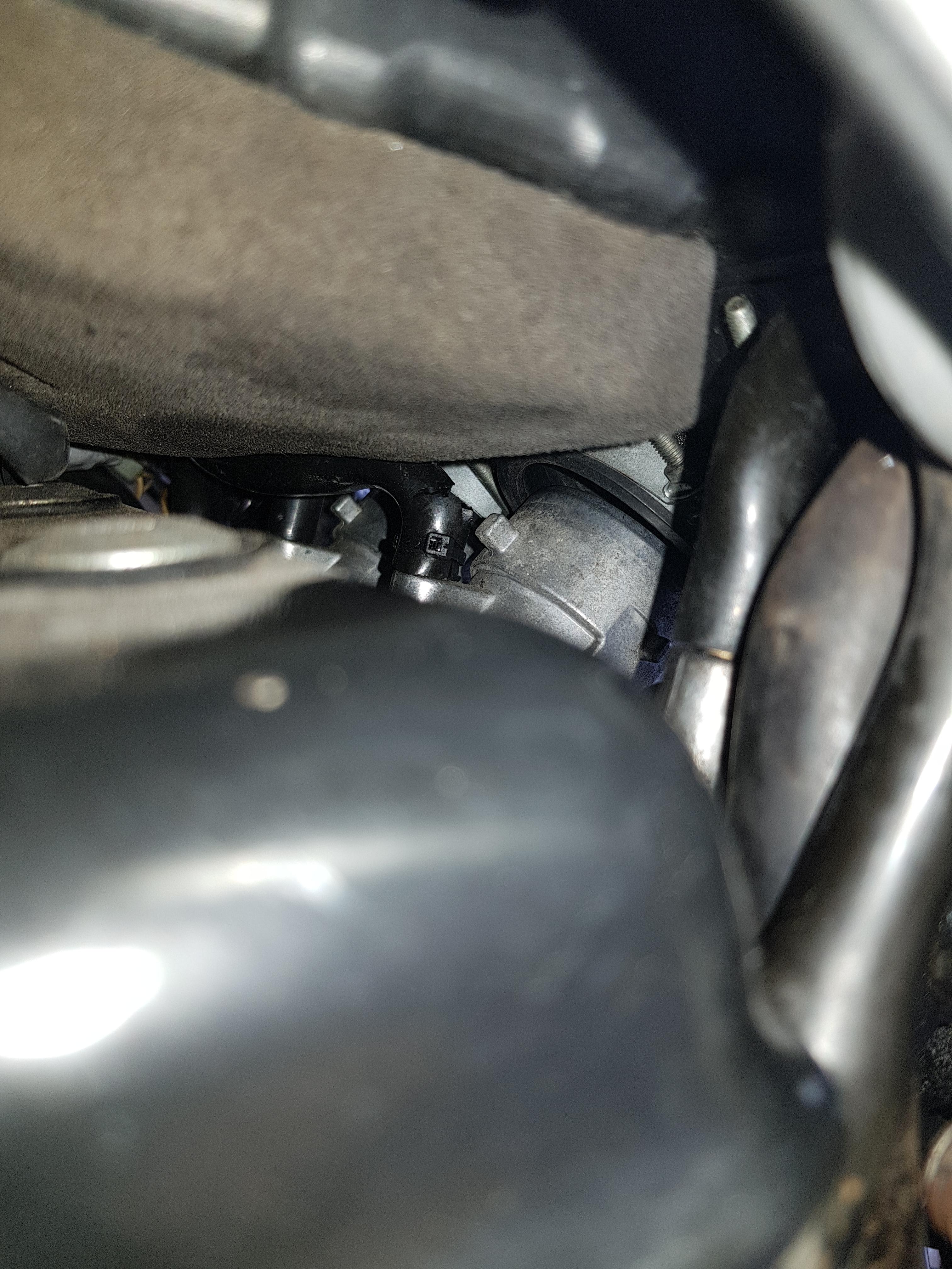

Tobbi Geschrieben 17. Juli 2020 report Geschrieben 17. Juli 2020 Und wieder einmal ein dickes Danke an das Forum! SiRoBo hatte den richtigen Hinweis gegeben. Glücklicherweise bin ich dank eurer Hinweise angefangen zu suchen. Gefunden habe ich eine Airbox, die oben gar nicht richtig auf den Drosselklappen saß und ziemlich angerissene Schläuche. Der mittlere Schlauch war sogar schon dran abzureißen. Der Fahrtrichtung linke Top war schon etwas am spucken drumherum. Ich hab mal alles fotografiert und neu "verschlaucht". Danke für den Tip mit dem Silikongewebeschlauch. Mit dem 8er geht es gut. Falls jemand ein ähnliches Problem hat, es sind bei mir ca 3 Std Arbeit gewesen, natürlich alles nach Werkstatthandbuch. Die Rückschlagventile sind mit etwas Druck in die Schläuche zu bekommen, die Stauchung hilft. Anbei die Fotos und eine letzte Frage. Ich denke ich habe die Schläuche an die richtige Stelle des Leerlaufregelventils (LLRV) angeschlossen. Allerdings sind bei mir noch ein paar Ports unbelegt... Lediglich einer ist mit einer Kappe versehen? Könnt ihr bei euch mal gucken? Motorradtreffen, sodass ich bei anderen T509 gucken könnte sind im Moment etwas rar. Drei Finger zum Gruß Manche Bilder kann ich hochladen, Andere geben mir den Fehler -200 raus. Dann gibt es leider nur 4 Bilder Zitieren

Tobbi Geschrieben 18. Juli 2020 report Geschrieben 18. Juli 2020 Ich wollte sie bewusst nicht in meinem Album laden, da es der Gemeinschaft dienen soll, falls jemand das gleiche Problem hat. So kann er es direkt mit Bildern sehen. Verkleinern ist eigentlich Pflicht. Wird das nächste mal gemacht. Zitieren
