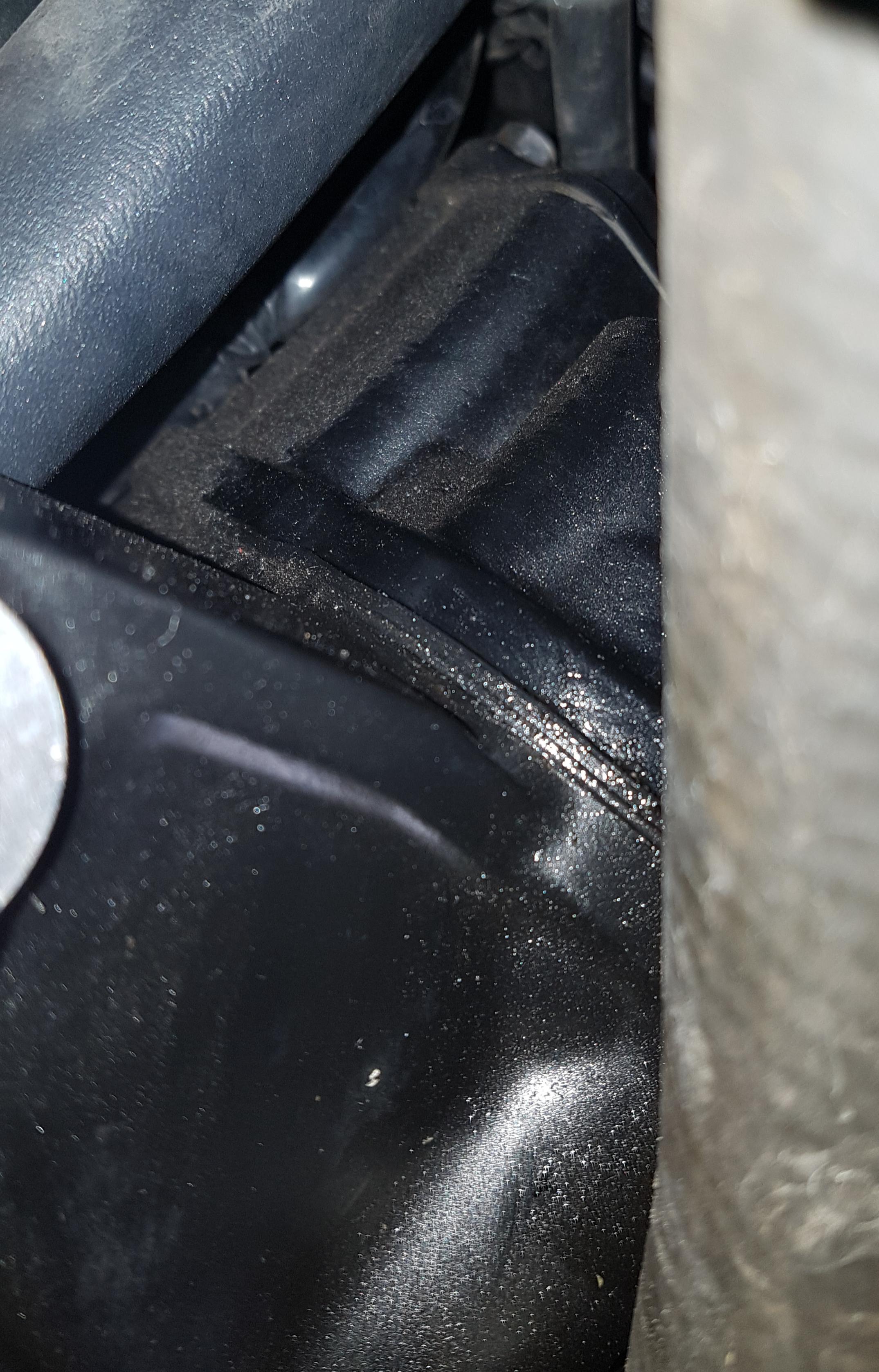

Nemo78 Geschrieben 11. Juli 2020 report Geschrieben 11. Juli 2020 ..so, nun gut 15tkm nach dem unfreiwilligen Wechsel der Deckeldichtung hab ich gerade entdeckt, daß sie undicht ist..da nun der Motorrad Urlaub vor der tür steht( logisch) stellt sich die Frage ob man da Schrauben nachziehen kann bzw wenn ja wo?🤔 Zitieren

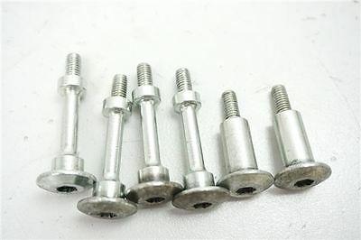

SiRoBo Geschrieben 11. Juli 2020 report Geschrieben 11. Juli 2020 Wo ist sie denn undicht? An den Halbmonden schadet etwas Motorsilikon nicht. Und bei einer durchlassenden Deckeldichtung sollte man sich die Schraubendichtungen auch gleich mit anschauen, die pressen nämlich durch die Schrauben auf den Deckel, der wiederum auf die Deckeldichtung drückt. Dadurch, dass das spezielle Schaftschrauben mit festem mechanischen Anschlag am Zylinderkopf sind, hilft "Nachziehen" nur wenn sie wirklich locker sind. Sind die Gummis an den Schrauben verhärtet und platt, dann können die auch keinen Druck mehr auf den Deckel ausüben. Deswegen tauscht man die am besten auch gleich mit. Als Notfallmaßnahme geht Dirko rot von außen auf den Dichtspalt einmassiert. Mit dem roten Schmotz muss man dann halt leben können. Zitieren
Nemo78 Geschrieben 11. Juli 2020 Autor report Geschrieben 11. Juli 2020 Die Dichtung wurde vor ca 20 Monaten getauscht da die fachwerkstatt zu viel Öl eingefüllt hatte und in Folge dessen die originale Dichtung hops gegangen ist..( es war trotz ausgelaufenem Öl noch so viel drin, auf dem seitenständer stehend zeigte der ölmessstab noch an).. seitdem verbrennt sie scheinbar Öl und gerade auch gesehen das sie in Fahrtrichtung vorne/Links undicht ist..bei meinen alten Opel wäre das ein natürlicher Zustand und man konnte noch etwas die Schrauben nachziehen ..bei der dicken? Zitieren
Nemo78 Geschrieben 11. Juli 2020 Autor report Geschrieben 11. Juli 2020 Im abgewischten Zustand Zitieren

ketchup#13 Geschrieben 11. Juli 2020 report Geschrieben 11. Juli 2020 Moin !! Also nur wegen zu viel Öl geht die Dichtung nicht kaputt .... kann es nicht sein daß das Öl aus der Airbox kommt ?? Das würde mehr Sinn machen, weil es bei zu viel Öl im Motor deutlich mehr Ölnebel über die Motorgehäuseentlüftung in die Airbox drückt .... Also ich würde das mal ganz genau anschauen .... Grüßle !! Zitieren
Nemo78 Geschrieben 11. Juli 2020 Autor report Geschrieben 11. Juli 2020 Das zu viel Öl war vor 20monaten..da war deutlich zu viel drin..das jetzt weiß ich nicht..nur nach 15tkm sollte es nicht so aussehen..meine Frage war ob man es soweit man ran nach ziehen kann? Motor ablassen und wechseln macht nur Sinn wenn ich die Inspektion vorziehe..was auch Haufen Asche kostet..damit ist es n wirtschaftlicher Totalschaden...schön so kurz vorm Motorrad Urlaub Zitieren

Nemo78 Geschrieben 12. Juli 2020 Autor report Geschrieben 12. Juli 2020 Vorm abwischen war es feucht und Öl lief runter..es hätte sein können das es eine schnelle Lösung gibt..schrauben nachziehen o.ä um zumindest die nächsten Wochen zu überstehen ... beim Roller steht z.bsp zum ventile einstellen auch Motor ablassen, es geht auch so... wo hab ich geschrieben das Geld ein Problem wäre?Aussage der Werkstatt damals war,es muss der Motor abgelassen werden um die Dichtung zu tauschen ( angesichts der bisherigen Leistungen glaub ich das auch nicht mehr).. Zitieren
KAT 62 Geschrieben 12. Juli 2020 report Geschrieben 12. Juli 2020 Schnelle Lösung ist wie schon geschrieben Tank und Airbox runter und die 6 Schrauben nachziehen. Obwohl, eher Versuch wie Lösung. Motor ablassen, ich schmeiß mich weg Zitieren

simiti Geschrieben 14. Juli 2020 report Geschrieben 14. Juli 2020 Ich würde die Schrauben nicht nachziehen,wenn es schlecht läuft ist das Gewinde im Zylinderkopf im A...Gesendet von meinem SM-G950F mit Tapatalk Zitieren
Triple/one Geschrieben 14. Juli 2020 report Geschrieben 14. Juli 2020 vor 2 Minuten schrieb simiti: Ich würde die Schrauben nicht nachziehen, wenn es schlecht läuft ist das Gewinde im Zylinderkopf im A... Die Deckelschrauben sind Stiftartig und haben nur ein Kurzes Gewinde. Sobald das Gewinde komplett Eingeschraubt ist, kann man nicht mehr Nachziehen. Die Schrauben gehen mit 4 Nm komplett rein. Fertig. wenn die Fest sind, sind die Fest. Dann gibts nur noch ne Neue Dichtung. Zitieren
