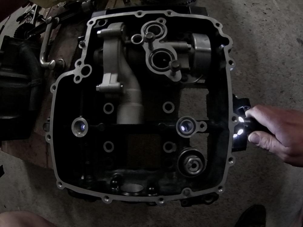

Des weiteren habe ich aus interesse mal den alten Motor zerlegt um der Ursache für den Schaden auf den Grund zu gehen. Sämtliche Kurbelwellenhaupt- und Pleuellager haben gefressen, Pleuellager des 1.Zyl (Steuerseitig) hat sich sogar schon mit gedreht. Daraufhin habe ich mir die Ölpumpe und den Ölkreislauf mal angesehen. Das ganze macht mich echt stutzig, ich habe dann mit Taschenlampe Draht und später noch mit einem Teilewaschtisch den Verlauf der kanäle geprüft. Ich weiß nicht ob ich das falsch verstehe, aber der Ausgang von der Ölpumpe ist direkt mit dem Hauptölkanal verbunden der direkt die Kurbelwelle versorgt. Von dort aus gehts auch zum Getriebe und über das erste Hauptlager von der Steuerseite aus gesehen dann zum Zylinderkopf hoch. Das würde bedeuten, das hier ungefiltertes Öl direkt zu sämtlichen Schmierstellen geführt wird. Der Ölfilter sowohl auch der Ölkühler gehen jeweils von einem Abzweig des Hauptölkanal´s ab und sind dann nur untereinader verbunden, somit hat weder der Ölkühler noch der Ölfilter eine Funktion?  Anbei ein Bild des Motounterteil´s mit eingezeichneten Verlauf des Öl´s. Vielleicht hat ja jemand eine plausible Erklärung dazu.

Den Zulauf zu den Hauptlagern vom Ölpumpenzulauf gibt es nicht, schau nochmal genau nach .... Ölpumpenzulauf zu Ölkühler, zu Ölfilter, zu den Hauptlagern und weiter ......

zwischen ölfilter und Hauptlager war aber ein Blindsopfen drin, oder??

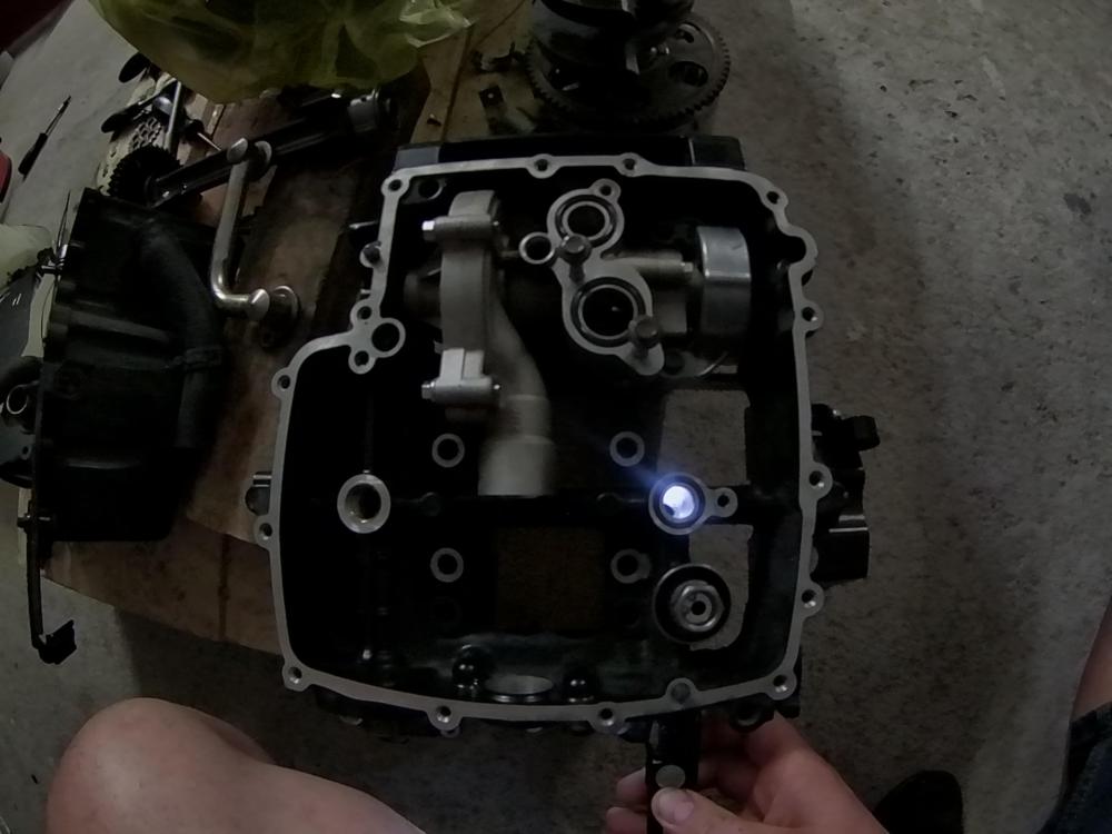

Nein, ich habe nur den Stopfen seitlich des Hauptölkanals und den Stopfen (links im Bild SING0018) der nach unten in die Ölwanne zeigt entfernt um da rein sehen zu können. Ich habe in den Hauptölkanal seitlich mit der Tachenlampe rein geleuchtet und man sieht das Licht über die Hauptlagerölbohrungen und auch über den Zulaf von der Ölpumpe kommend, siehe Bilder. Wenn man von der Ölkühlerbohrung aus leuchtet sieht man ebenfalls das Licht im Anschluss für Ölzulauf. Das ist alles untereinander verbunden, so wie im ersten Post aufgemalt.
