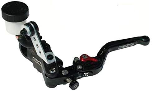

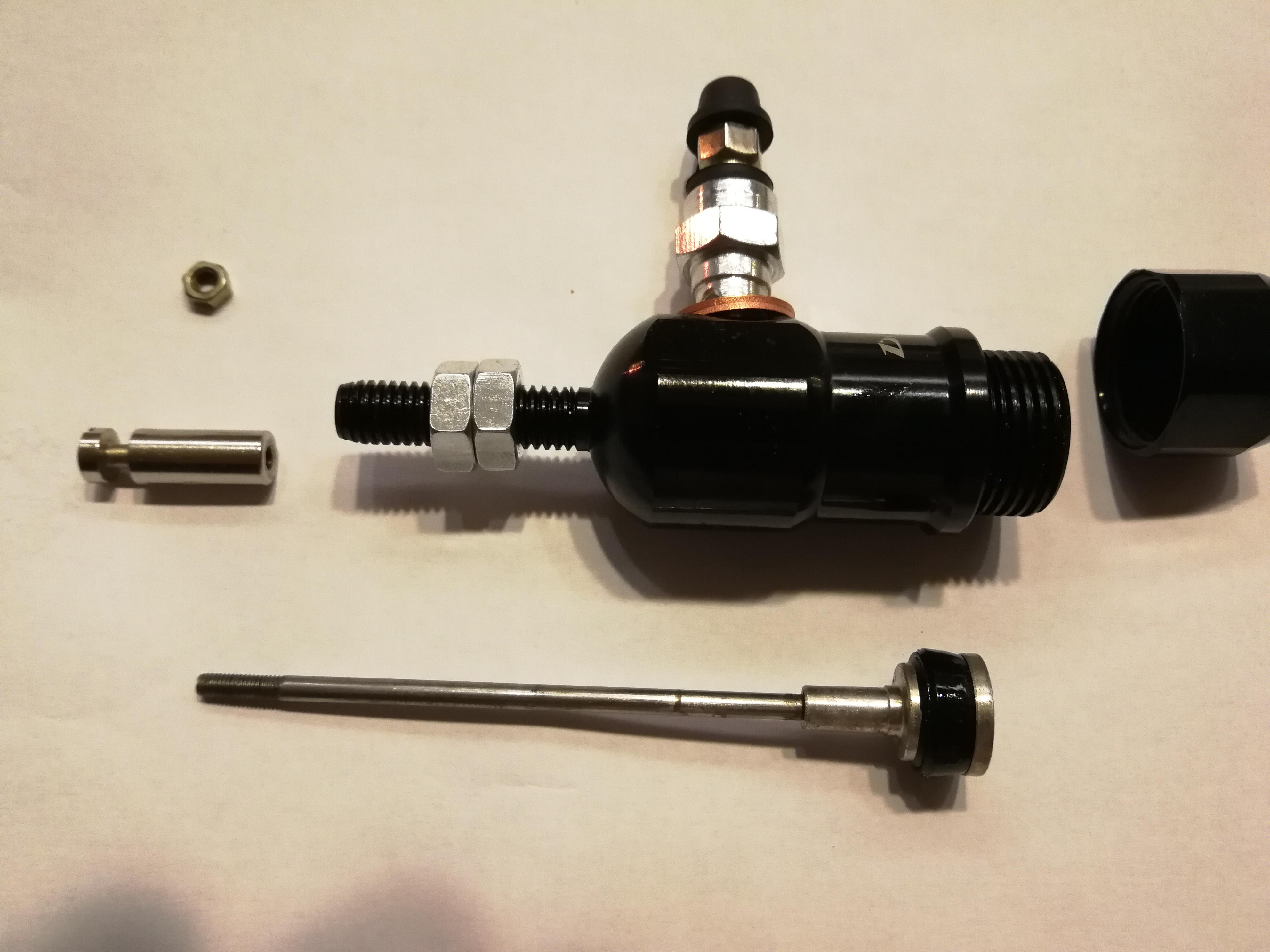

The Stig Geschrieben 22. Juli 2020 report Geschrieben 22. Juli 2020 Ich hatte das Problem einer harten Kupplung. Zuerst war meine beim Kauf mit der "Mädchenkupplung" also dem Verlängerungshebel ausgestattet. Hat mir von der Übersetzung null getaugt. Also raus geflogen. Danach Umbau auf den Kupplungszug der 1050er. Jetzt im letzen Winter beim freundlichen Chinesen eine 14er Adelin Radial Pumpe und einen Hydraulischen Nehmerzylinder 23mm geordert. Festgestellt das die 14er Pumpe etwas wenig Weg generiert. Nun habe ich mein ganzes Gepumpe auf Braking umgestellt. Und wenn die Bremse Braking dann auch die Kupplung, schon aus optischen Gründen. Diesmal habe ich eine 16er Radial Kupplungspumpe genommen. Die ich auch seit ca 3 Wochen fahre. Und nun muss ich sagen das mir die Kupplung taugt. Es ist noch immer nicht die Einfinger Kupplung mancher Mopeds wie es sie Tatsächlich gibt. Aber es funktioniert jetzt mit vernünftigen Handkräften, die Pumpe lässt sich an 2 Punkten einstellen, die Hebel sind Längenverstellbar. Wenn der China Nehmer Zylinder auf Dauer durchhält ( Ersatz habe ich damals schon mitbestellt und liegt hier) dann hat es sich wirklich gelohnt. Jetzt nur noch den perfekten Schlauch finden da der Chinesen Stahlflex ein paar cm zu lang und der schnell bestellte Gummischlauch mir nicht gefällt. Weitere Bilder folgen noch. Zitieren
Triple/one Geschrieben 23. Juli 2020 report Geschrieben 23. Juli 2020 Alter was ist das für eine Schraube am Hebel ? Willste damit jemand aufspießen ? Gruß Zitieren
The Stig Geschrieben 23. Juli 2020 Autor report Geschrieben 23. Juli 2020 Da war das Verstellrad noch nicht montiert. Zitieren
frankman Geschrieben 23. Juli 2020 report Geschrieben 23. Juli 2020 (bearbeitet) vor 18 Stunden schrieb The Stig: Wenn der China Nehmer Zylinder auf Dauer durchhält ( Ersatz habe ich damals schon mitbestellt und liegt hier) da du ersatz hast geht der auch nicht kaputt. ich hab die chinanehmer auch schon etliche jahre im einsatz. bisher keine probleme - jedenfalls keine die man dem nehmer ankreiden könnte. die rückholfederfeder an der stange solltest du aushängen. Bearbeitet 23. Juli 2020 von frankman Zitieren
The Stig Geschrieben 23. Juli 2020 Autor report Geschrieben 23. Juli 2020 Die Feder ist so schwach, daß ich es nach einem Versuch gelassen habe. Zitieren

The Stig Geschrieben 10. August 2020 Autor report Geschrieben 10. August 2020 So, wie von frankman angedacht doch die Rückholfeder an dem Kupplungs Ausrückhebel unten noch mit Ausgehängt. Alles noch ein bisschen fein Eingestellt. Und nach jetzt 3 Wochen in der Endgültigen Konfiguration (insgesamt ca 10 Wochen seit Inbetriebnahme) sage ich ein klares deutliches JA zur Hydraulischen Kupplung. Ich will mir noch die Welle ansehen die den Bolzen in der Kupplung betätigt mit ansehen, bzw gleich mit erneuern. Das ist aber eine Winter Arbeit. Es ist nach wie vor keine 1-Finger Kinderkupplung aber jetzt ist sie für mich absolut in Ordnung. Zitieren
