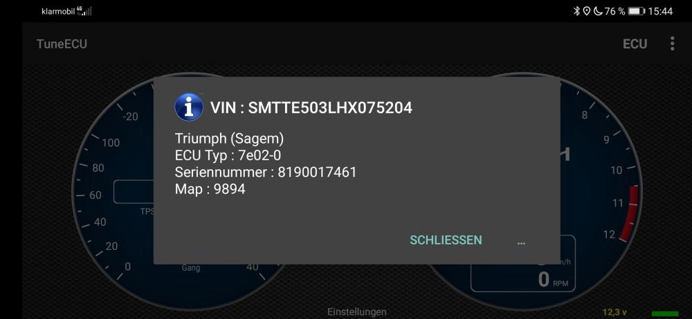

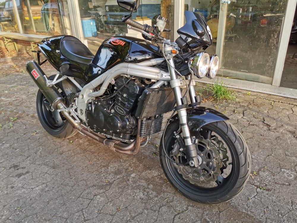

sixbanger Geschrieben 27. Juli 2020 report Geschrieben 27. Juli 2020 Moin zusammen! Mein Möppi ist: Siehe Bild 7 - und zudem ein Daytona zu Speed Triple Umbau (Bild 8) und damit bin ich gestern liegen geblieben. Insgesamt habe mit dem Teil nach dem Kauf erst ca. 150 km abgespult. Fuhr sich bis dahin sehr schön. Nach Lektüre von einigen hilfreichen Threads hier im Forum, bin ich mittlerweile der Ansicht, dass es der KW-Sensor sein könnte. Im Zuge des erneuten Abbauen von Tank und Lufi-Kasten hatte ich gesten aber einmal genauer hingeschaut und einige Lose Enden entdeckt, von denen ich hoffe, dass ihr mir sagen könnt, wozu sie gehör(t)en oder welche Rolle sie spiel(t)en. Und ja, ich habe ein WHB, aber ich gebe offen zu, dass ich der reinste Elektro-Legastheniker bin und lieber hier nachfrage anstatt die (für mich) kryptischen Zeichnungen im WHB versuche zu deuten. Im ersten Bild habe ich mal versucht alles soweit einzufangen. Die beiden linken Pfeile zeigen auf Stecker, wo eigentlich etwas drauf sitzt? Eine Art Terminator? Im zweiten Bild ist eine Steckverbindung, wo von unten (Richtung Generator) 3 Kabel reingehen, aber oben nur 2 weiter geführt werden. Bild 3: Stecker vom Tank / Benzinstand-Warner? Ich vermute, dass dieser eigentlich zum 4. Pfeil aus Bild 1 gehört, aber wegen des Umbaus mechanisch nicht passt? Bild 4 und 5 zeigen nochmal Pfeil 3 und 5 aus Bild 1 - könnt ihr noch? Bild 6: Als Zusatzfrage noch eine Schlauch-Frage: Der Markierte Stutzen im Bild (Pfeil) ist unbesetzt und ich habe an der rechten Motorseite auch keinen losen Schlauch herumfliegen. Könnte das ein Unterdruck-Anschluss für die ECU sein? Hat meine ECU überhaupt sowas? Der dünnere Schlauch dadrüber geht zu dem Ding am Tank, wo ich gerade in einem anderen Fred gelernt habe, dass der wohl überflüssig ist. Bisher - also die ersten 150 Km, die ich gefahren bin, lief die Maschine wirklich super gut, demnach sollten die losen Stecker eigentlich keinen Einfluss auf die Motor-Funktion haben. Ansonsten funzt eigentlich auch alles gut an elektrischer Anlage. Vielleicht erfahre ich ja trotzdem etwas mehr über mein Bike. Danke schon mal, für jede hilfreiche Antwort! LG, Andi Zitieren

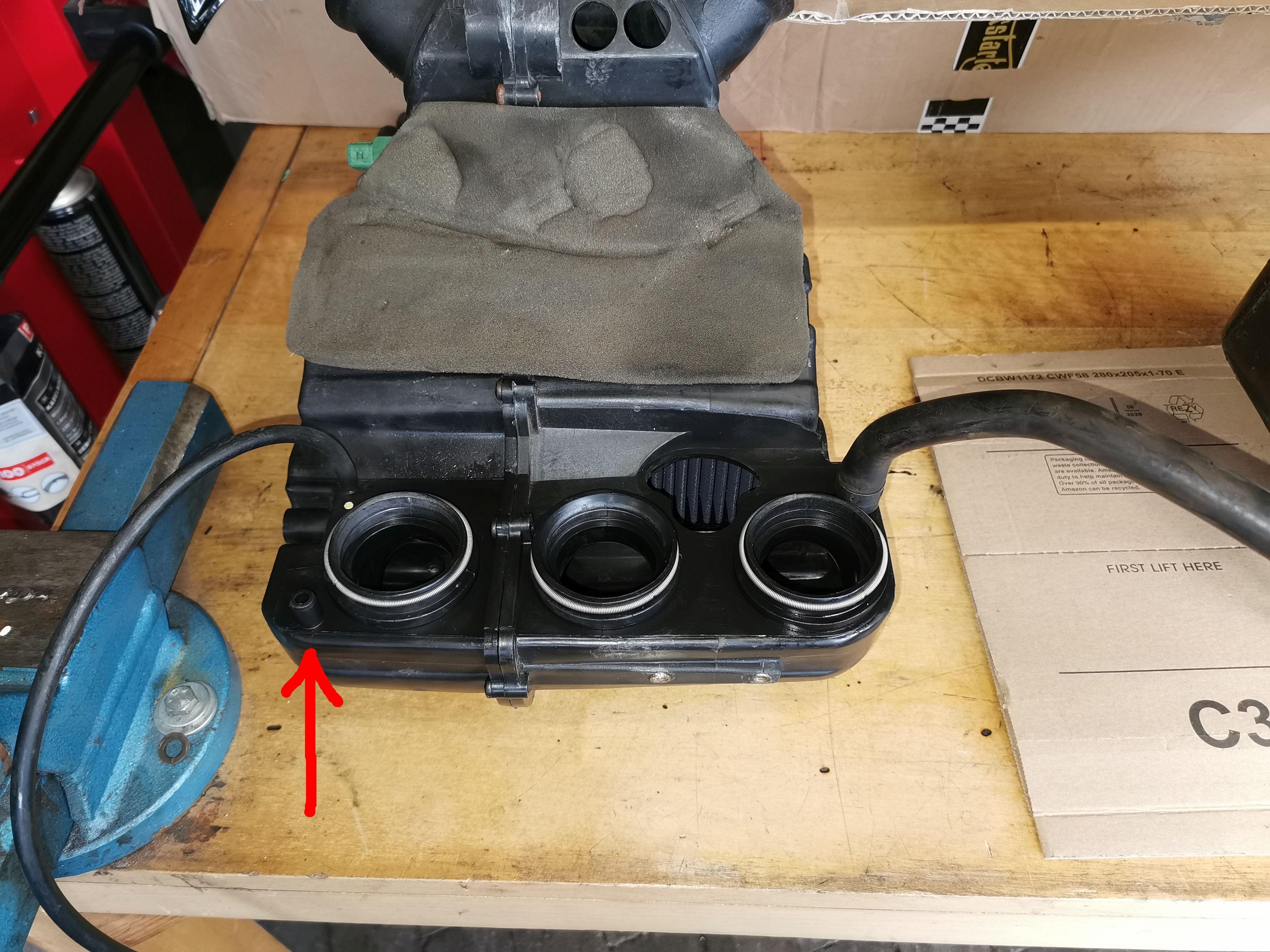

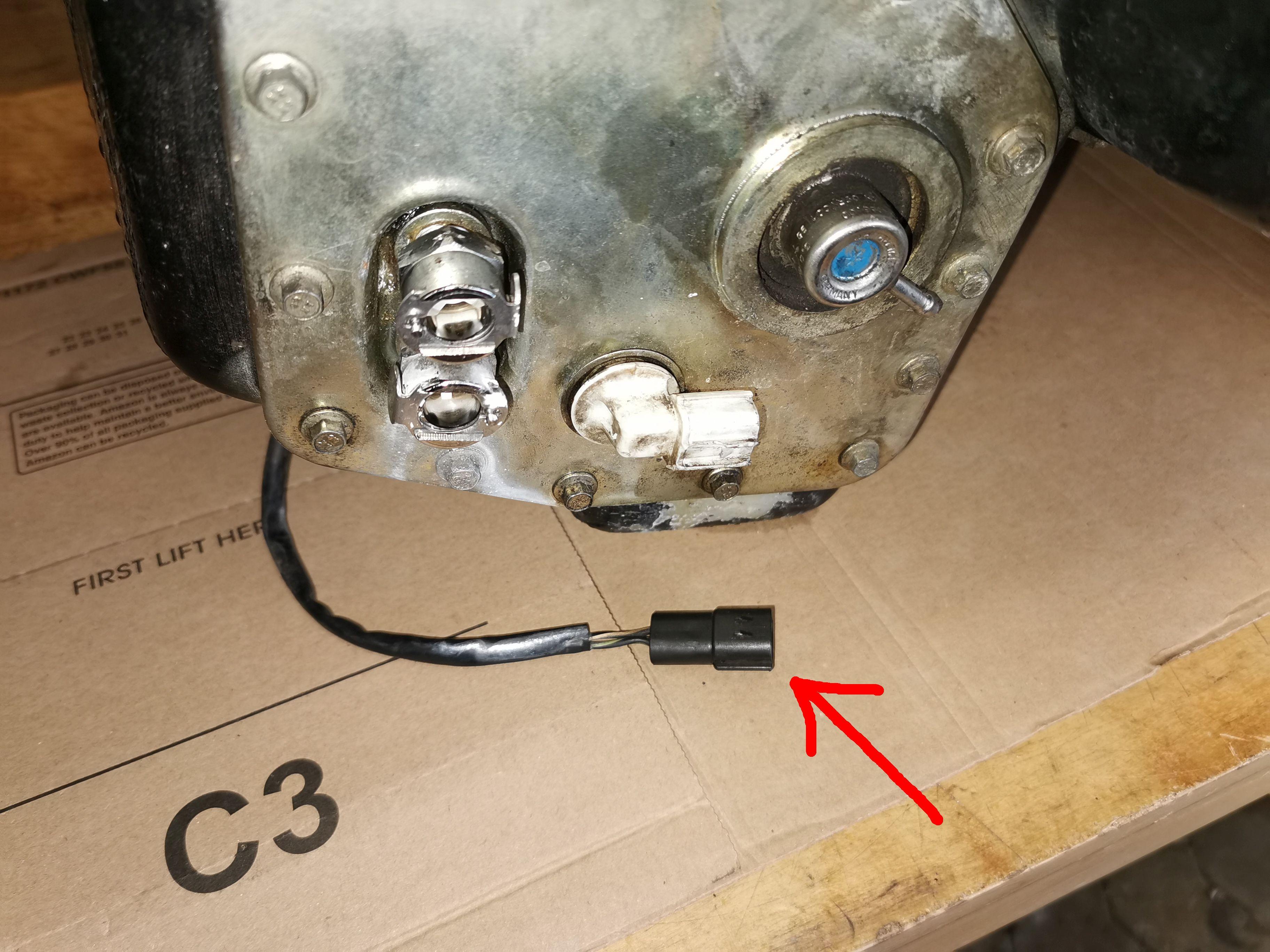

der Adi Geschrieben 27. Juli 2020 report Geschrieben 27. Juli 2020 Also deine Schilderung ist schon wirr, aber beim Versuch die Bilder zu deuten, ging mein Gehirn auf Standby :-D mal ganz von vorn: an deiner Ecu müsste ein Schlauch dran sein, der an der Airbox angestöpselt werden muss. Ansonsten, wenn die Geis die letzten 150km tadellos lief. Und jetzt einfach aus ging, muss ja irgendwaa neues aufgetreten sein. Macht sie denn sonst noch was nicht, ist irgendwas anders als sonst? Läuft die spritpumpe kurz, bei Zündung ein? Hast du ne Störung im Notausschalter oder im Zündschloss? Vielleicht kannst kannst du das Liegenbleiben noch kurz schildern, ansonsten kenn ich mich mit den 509 nicht sooo genau aus, kann aber mal schauen ob die Kabel im Schaltplan meiner 595n zuzuordnen sind Zitieren
sixbanger Geschrieben 27. Juli 2020 Autor report Geschrieben 27. Juli 2020 Hi Adi und danke, dass du dir die Zeit für eine Antwort genommen hast: Das Liegenbleiben war etwa so, als wenn der Tank leer wäre. Der ist aber Randvoll und die Spritpumpe hatte ich per TuneECU getestet. Sie läuft. Bei der Tank-Demontage kam auch jede Menge Sprit aus der Rücklaufleitung. Ventile sind soweit korrekt eingestellt und die Kerzen sind neu. Bei einem Startversuch kommt es mir so vor, als wenn sie will. Scheint manchmal anzulaufen, aber dann doch nicht - schwer zu beschreiben! Das mit dem ECU Schlauch werde ich nochmal genauer untersuchen. Vielleicht ist der abgerutscht und liegt irgendwo weiter unten rum. Danke, dass du dich da durchgekämpft hast :) LG Zitieren

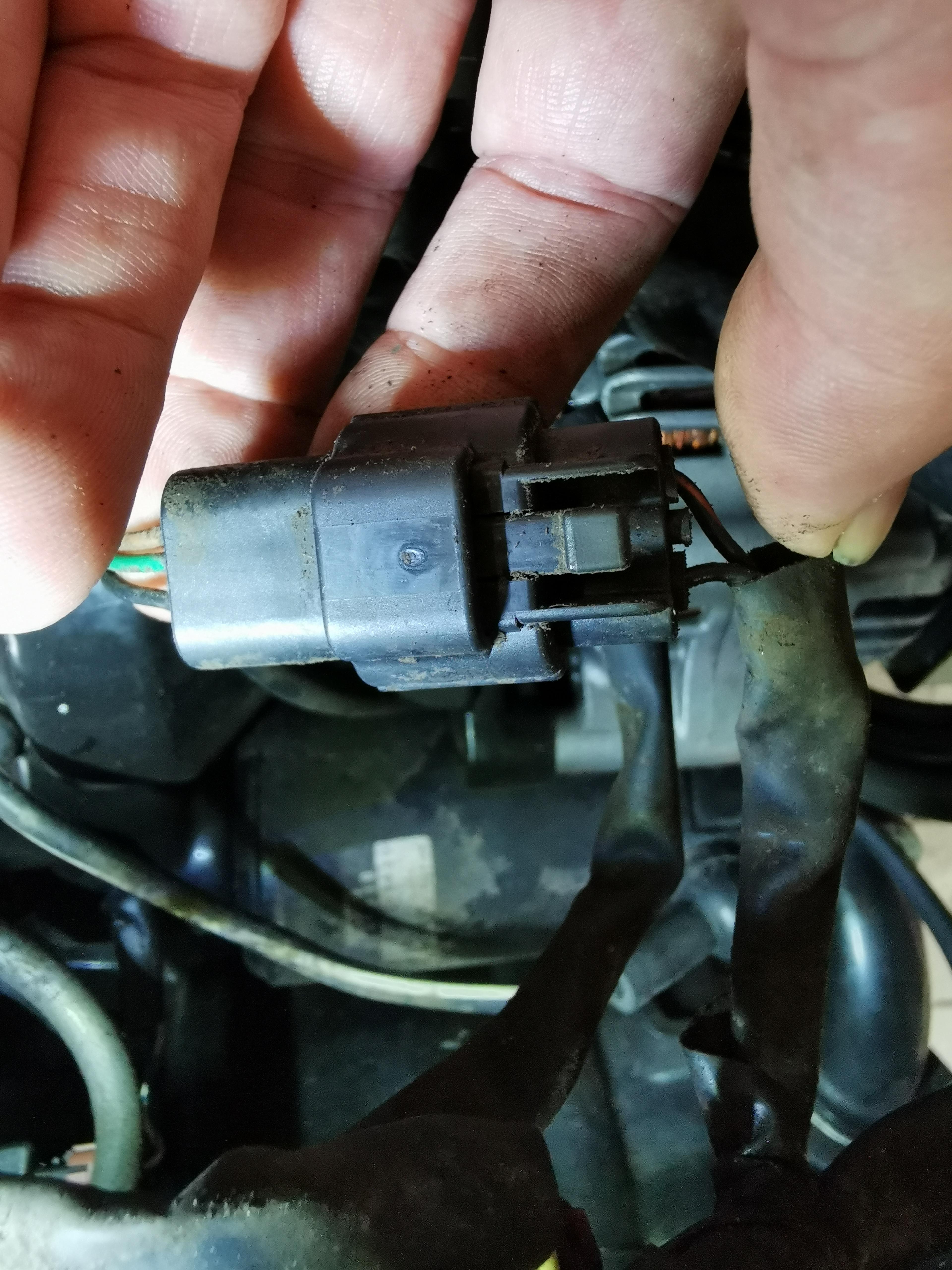

der Adi Geschrieben 28. Juli 2020 report Geschrieben 28. Juli 2020 Moin :-) hab nochmal im Buch geschaut, aber da was über die Kabelfarben zu identifizieren, ist Käse. (Der 3polige Stecker den Du auf Bild 5 in der Hand hast, könnte Drosselklappe oder SLS sein - du siehst also, dass das nicht so richtig weiter hilft :-D ) Den Schlauch von der Ecu solltest du zwar auch hören können, wenn Sie "anläuft" aber vielleicht ist er ja tatsächlich gerissen. (Wobei ich der Meinung bin, dann müsste sie dennoch wenigstens anspringen) Im TuneEcu ist auch kein Fehler weiter hinterlegt? War da beim Auslesen was auffälliges? Geht die Öllampe aus, wenn Du sie ein bisschen Orgeln lässt? Ich hoffe, dass sich hier nochmal jemand mit einklinkt, der definitive Aussagen machen kann, aber ich würde auf Tankentlüftung oder was elektrisches tippen. (Massesammelstecker, Alarmanlage, Sturzschalter - bzw alles was den Motorlauf stoppt, ohne aber den Anlasser totzulegen.) Viel Erfolg beim weiteren Suchen ;) Zitieren

sixbanger Geschrieben 28. Juli 2020 Autor report Geschrieben 28. Juli 2020 Ich habe eben nochmal genau nachgeschaut wegen den Unterdruckschlauch zum/vom Steuergerät. Da ist nix. Kein Schlauch und ich sehe rundum auch keinen Stutzen, wo ein Schlauch drauf könnte. Allerdings ist mir bei einem neuen erfolglosen Startversuch aufgefallen, dass die Benzinpumpe sehr leise surrt beim Zündung einschalten und nicht wie sonst im kalten Zustand erbärmlich quietscht. Nun habe ich aber keine Lust, mir Teil für Teil neu zu kaufen, um das ganze nach dem Ausschluzssverfahren zu fixen. Vielleicht bringe ich die Gute auch nach HH zu einem Triumph Händler in die Werkstatt. Unser hiesiger größte und älteste Dealer in Kiel (Yamaha) hat keinen Bock auf Triumph. Beim Kabelbaum denke ich, dass der im Rahmen des Umbaus mal gegen ein nicht ganz passenden getauscht wurde - aber die Maschine lief ja einwandfrei damit... zumindest 150 km. Gruß Zitieren

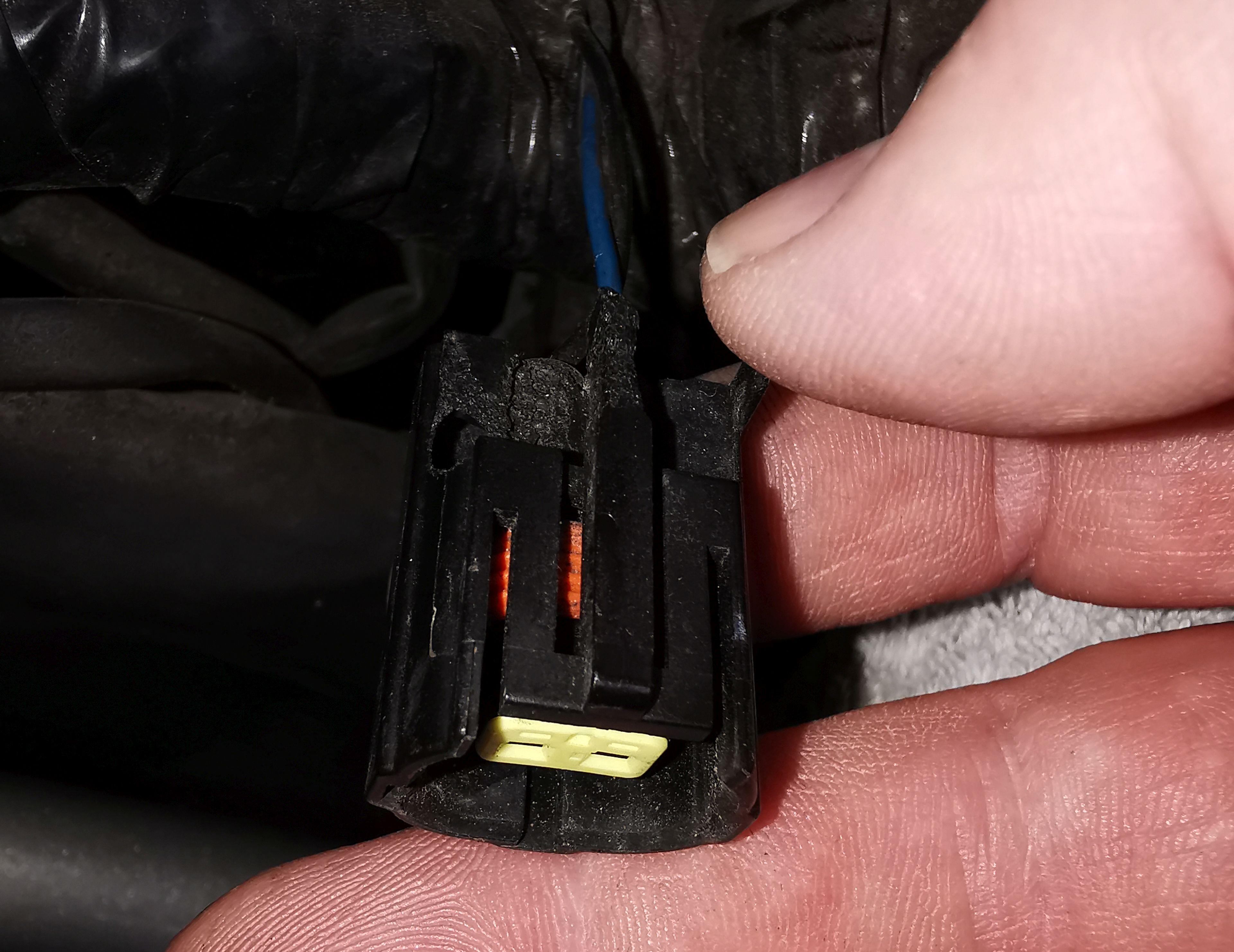

SiRoBo Geschrieben 28. Juli 2020 report Geschrieben 28. Juli 2020 Ich versuch mal die Stecker zu identifizieren: Bild 1 (v.l.): Alarmanlage (müssten 2 Brücken im Blindstecker drin sein, falls keine angeschlossen) Massesammelstecker (Vermutung!) --> in dem Fall nach internen Schmorspuren suchen! Stromkreis Benzinstandswarnleuchte grauer Stecker? Dann für Kalifornien Spülventil, nicht wichtig bei uns und dann ohne was dran. Wenn das ein MC2000 kabelbaum ist, dann gehört da der Drucksensor an der Airbox rechts hinten dran. Aber das ist ja die neuere Airbox mit LLRV zwischen Klappe 1&2. Gute Frage, wo jetzt der Airboxdruck abgenommen wird?! Bild 2: kein Plan. Aber da liegt bei mir auch sowas ähnliches hinten auf dem Getriebe. Bild 3: Stromkreis Benzinstandswarnleuchte Männchen Bild 4: Stromkreis Benzinstandswarnleuchte Weibchen Bild 5: siehe Bild 1 unter Punkt 5 Bild 6: Pfeil: Da gehört ein Ablaufschlauch für Ölkondensat in der Airbox drauf. Mit Stopfen drauf und beim Ölwechsel leeren. Dünner Schlauch: Zum Benzindruckregler an der Tankpumpenplatte (nicht kriegsentscheidend, aber dann ist es da zu!) Der Anschluss einer Druckleitung zu einem MC1000 Steuergerät müsste bei der Art von Airbox von der Seite durch eine Gummirosette reingehen. Im Bild links hinten außen, (in Fahrtrichtung rechts hinten außen). Dort, wo früher bei der MC2000 der Sensor war. Bild 7: Die Mapnummer weist auf eine MC2000 hin (4-stellig). Ebenso die angezeigte VIN. Bild 8: Echt schicke Moppete! Ich würde folgendes machen: anhand der Farben von den Teilkabelbäumen und Kabelplänen die Zusammenstellung des aktuellen Kabelbaums identifizieren. Nach dem Drucksensor suchen. Der muss doch irgendwo anders hingebastelt worden sein?! Mit TuneECU alles durchchecken: Temperaturen, Sensorwerte, ... und auf Plausibilität prüfen. Zitieren
Triplemania Geschrieben 28. Juli 2020 report Geschrieben 28. Juli 2020 (bearbeitet) vor einer Stunde schrieb sixbanger: Unterdruckschlauch zum/vom Steuergerät. Da ist nix. Kein Schlauch und ich sehe rundum auch keinen Stutzen, wo ein Schlauch drauf könnte. Allerdings ist mir bei einem neuen erfolglosen Startversuch aufgefallen, dass die Benzinpumpe sehr leise surrt beim Zündung einschalten und nicht wie sonst im kalten Zustand erbärmlich quietscht. 1) Den freien Stutzen an der Airbox zum Anstecken des Schlauchs von der ECU hast Du oben schon selbst gekennzeichnet. 2) Das nervige "Quietschen" kommt m. E. vom Druckregler, nicht von der Benzinpumpe. Der soll nicht quietschen. Bearbeitet 28. Juli 2020 von Triplemania Zitieren
sixbanger Geschrieben 28. Juli 2020 Autor report Geschrieben 28. Juli 2020 @Triplemania Danke dir - Allerdings schrub dein Vorredner, dass der Stutzen ein Ablauf sein soll. Das mit den Quietschen macht Sinn @SiRoBo Erstmal besten Dank für diese sehr ausführliche Antwort! Also ich habe heute auch einige Tipps umgesetzt: Kerzen raus. Die beiden äußeren sahen normal aus und die mittlere war etwas feucht. Könnte wohl die Einspritzdüse sein. Jedenfalls machen alle Kerzen/Spulen ordentliche Funken. In einem anderen Fred hier habe ich ja gelernt, dass die Triple auch auf 2 Töpfen laufen muss. Darum hatte ich die Einspritzdüse erstmal ausgeschlossen als Fehlerquelle. Ferner habe ich auch noch einmal den TuneECU Plausibilitätstest durchgeführt und dokumentiert. Ich fand das alles plausibel - lasse mich aber gerne eines Besseren belehren. Noch zur Info: In meiner Airbox stecken auf der rechten Seite der Temperatursensor (vorne oben) und der Drucksensor (hinten weiter unten). Ist der weiße Stecker mit der einen Drahtbrücke dieser anfällige Massestecker? Den Kabelbaum war ich noch nicht in der Lage zu identifizieren. Aber dank deiner Ausführung habe ich nun das Gegenstück für den Tank-Stecker zuordnen können. LG, Andi Zitieren
SiRoBo Geschrieben 28. Juli 2020 report Geschrieben 28. Juli 2020 Ich wiederhole mich ja nur ungern... 3 hours ago, SiRoBo said: Bild 1 (v.l.): Alarmanlage (müssten 2 Brücken im Blindstecker drin sein, falls keine angeschlossen) Massesammelstecker (Vermutung!) --> in dem Fall nach internen Schmorspuren suchen! Wenn der Alarmanlagenbrückenstecker keinen Kontakt mehr überbrückt, läuft auch nix. Noch was: Ist die Kiste während der Fahrt ausgegangen oder nicht mehr angegangen? Kupplung gezogen im Neutralgang? Was sagen Kupplungs- und Seitenständerschalter? Zitieren
