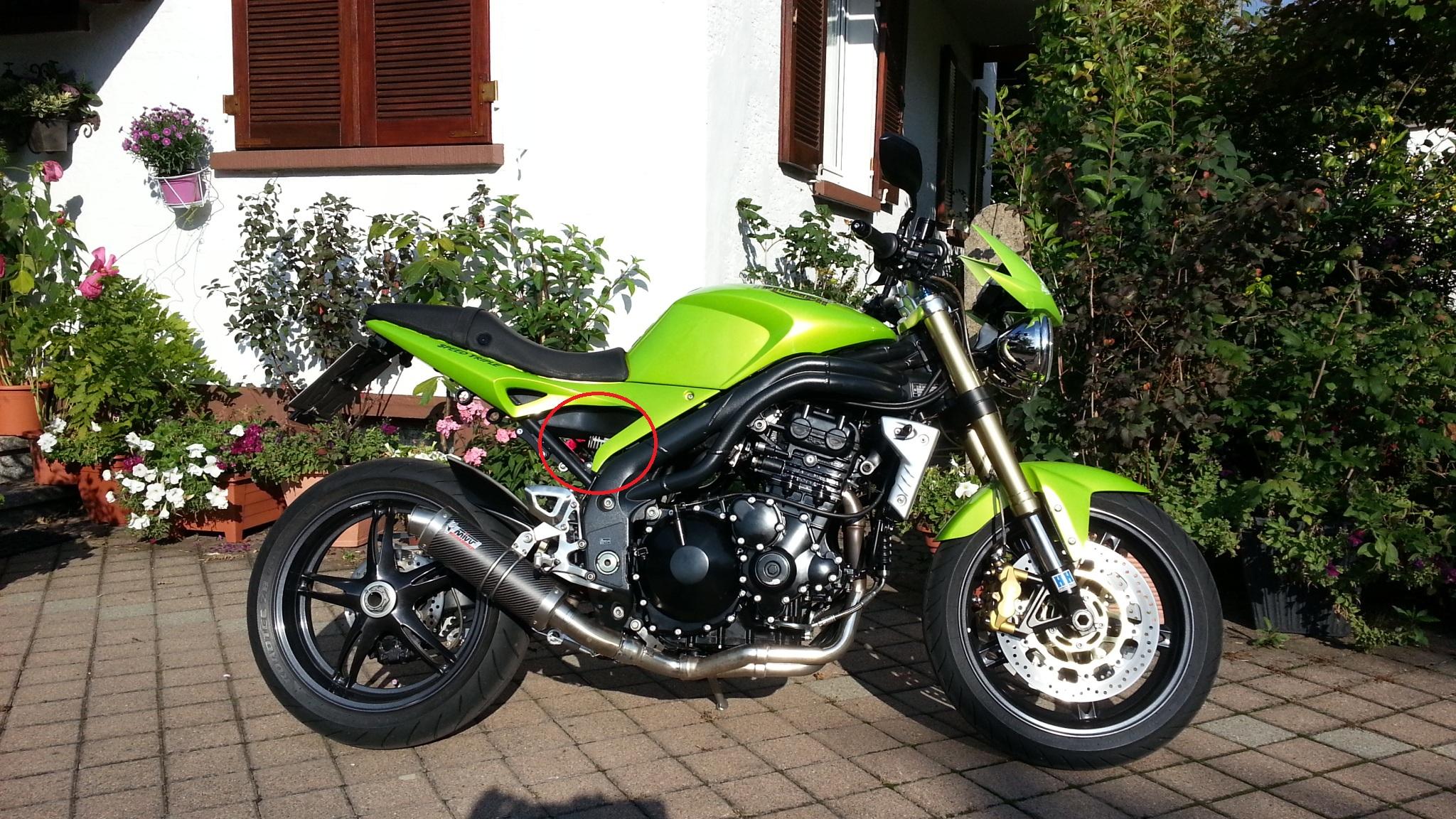

Triple/one Geschrieben 31. Juli 2020 report Geschrieben 31. Juli 2020 vor 8 Stunden schrieb mithos: Offen gestanden habe ich noch keinen Plan, wo der Regler momentan überhaupt sitzt. Habt ihr dafür auch noch einen Tipp? Schau mal hinter dem Motor, dort wo der Heckrahmen am Hauptrahmen verschraubt wird. Unterhalb vom Steuergerät. Der Regler sitzt dort genau im Hitze Strom vom Motor. Bekommt also immer schön die Motorhitze mit. Ich und einige andere auch, haben den Regler dann verlegt und woanders unter gebracht. Eine Gute Stelle, ist unter dem Batterie Kasten, über dem Federbein. Gruß Zitieren
mithos Geschrieben 31. Juli 2020 Autor report Geschrieben 31. Juli 2020 Moin, danke für den Tipp. Bei mir sitzt er dort in der Nähe, und zwar in Fahrtrichtung vor dem Ausgleichsbehälter des Federbeins. Auch schön warm dort. Hab das in den FAQ gelesen, dass ihr den Regler unter die Sitzbank verlegt habt. Wenn das mit nicht allzu großen Umständen möglich ist, werde ich es auch so machen. Gruß Lennart Zitieren
