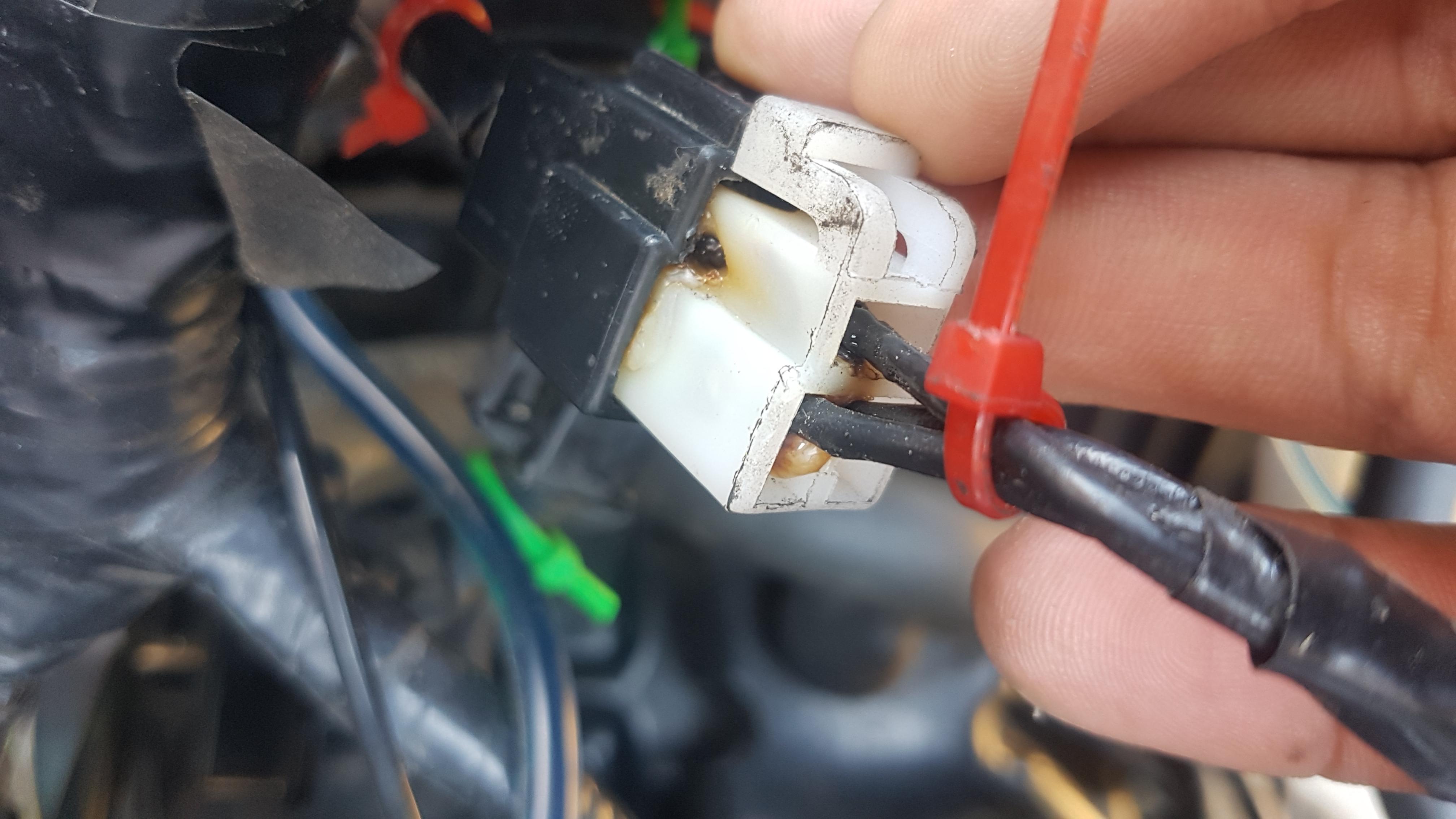

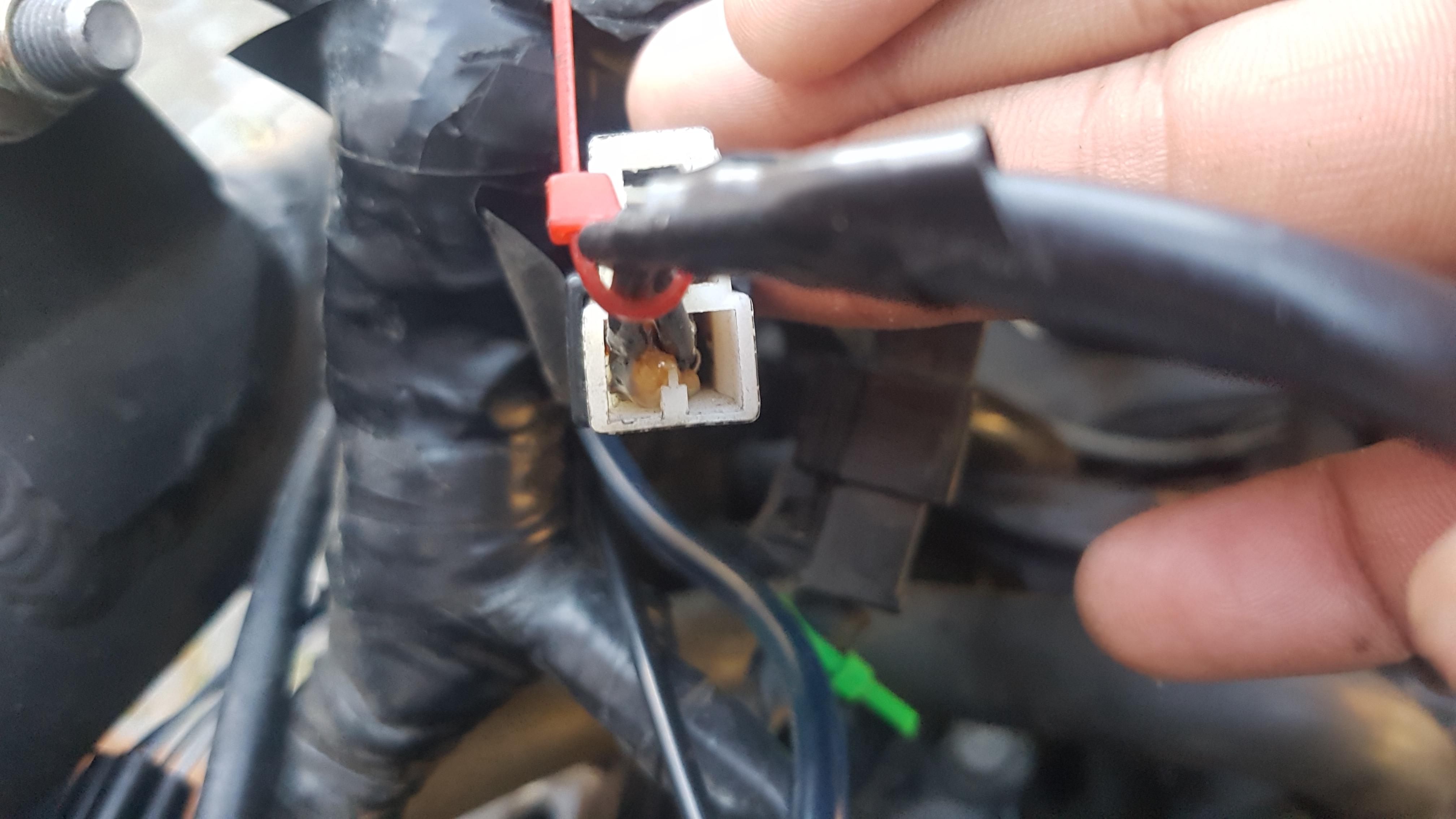

whopper Geschrieben 3. August 2020 Autor report Geschrieben 3. August 2020 Liebes Reparaturtagebuch, hiermit wollte ich mich nur einmal auskotzen. Beim Auseinanderbauen von Missy war die Lust dann auch irgendwann vergangen, als ich auf diesen Stecker gestoßen bin: Welcher Trollo hat hier Kleber rein?!?!?! Grrrrrr! to be continued.... Zitieren
simiti Geschrieben 3. August 2020 report Geschrieben 3. August 2020 Das ist kein Kleber, sondern Kontakfett gegen Feuchtigkeit denke ich.Gesendet von meinem SM-G950F mit Tapatalk Zitieren
Triple/one Geschrieben 3. August 2020 report Geschrieben 3. August 2020 vor einer Stunde schrieb whopper: Liebes Reparaturtagebuch, hiermit wollte ich mich nur einmal auskotzen. Beim Auseinanderbauen von Missy war die Lust dann auch irgendwann vergangen, als ich auf diesen Stecker gestoßen bin: Welcher Trollo hat hier Kleber rein?!?!?! Moin Das ist Fett oder geschmolzenes Plastik. Mein Stecker sah Damals so aus. Zitieren
whopper Geschrieben 3. August 2020 Autor report Geschrieben 3. August 2020 Verschmorung hatte ich auch zunächst vermutet. Auf jedenfall hat irgendein Material reagiert und ich krieg die Sau da nicht runter. Werd es heute Abend nochmals probieren und berichten, ob mir der Mist in den Händen zerbröselt ist. *lustig is', wenn man trotzdem lacht* So long... Zitieren
Gast Geschrieben 3. August 2020 report Geschrieben 3. August 2020 vor einer Stunde schrieb whopper: Auf jedenfall hat irgendein Material reagiert und ich krieg die Sau da nicht runter. Bei dieser OP hilft nur großräumiges Entfernen! Kein Spaß: Schmeiß diesen Dreck raus! Das schmullt immer! Habe ich in einen anderen Thread doch schon geschrieben (Klick). Zitieren
whopper Geschrieben 3. August 2020 Autor report Geschrieben 3. August 2020 Wird drauf hinauslaufen, beim starfighter noch vorkonfektioniertes Kabelgedöns zu bestellen. Zitieren

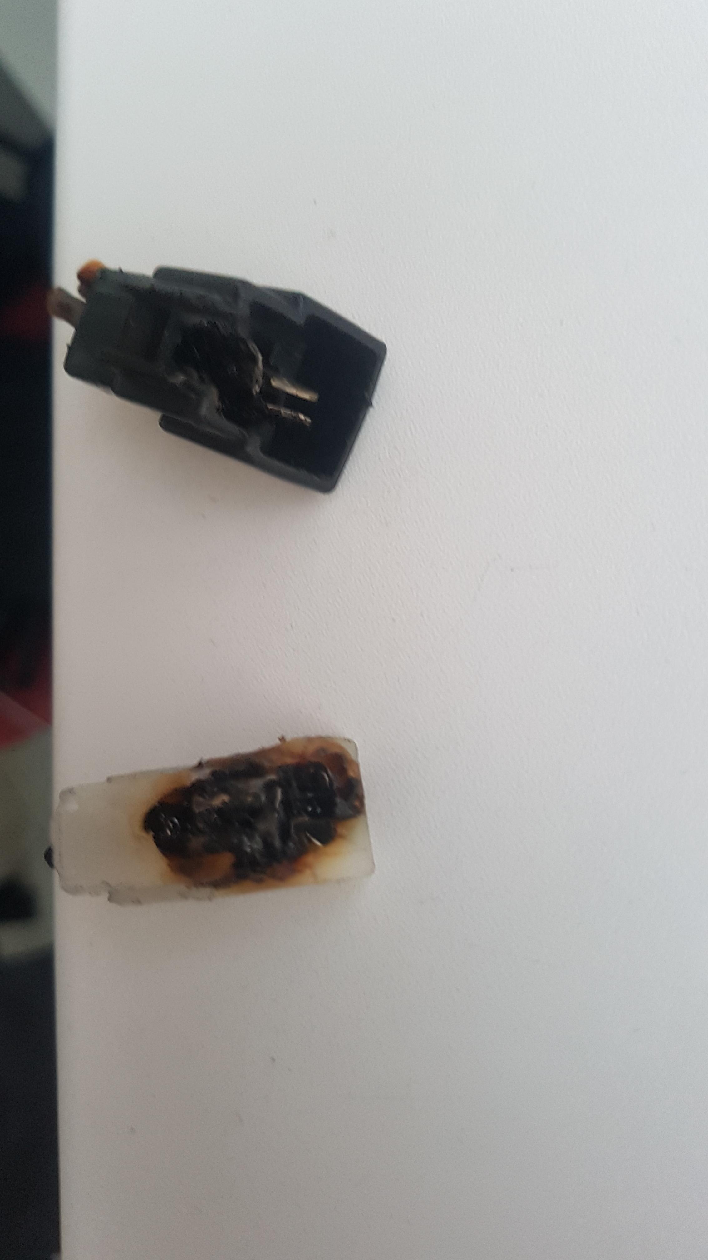

whopper Geschrieben 7. August 2020 Autor report Geschrieben 7. August 2020 (bearbeitet) Hatte endlich mal Zeit, die Kleine zu behandeln. Lima->Regler-Steckerverbindung: abgeknappst. Der Löwenzahn in mir wollte wissen, wie die Stecker innen aussehen: Ergebnis, siehe Foto. Das hat Aua gemacht. Nächster Schritt war der Lima-Deckel und natürlich: Das Rotzding bewegt sich keinen nm und es ist nicht so, dass ich die magnetische Wirkung unberücksichtigt lasse. (Ich kann zwar noch immer lachen; da hilft jedoch die Phantasie, aus der Einsatzabteilung den Kranz zu besorgen, die Kiste hochzunehmen und aus 15 m Höhe auf den Boden klatschen zu lassen) Ich vermute einen großzügigen Einsatz von Dirko oder ähnliches beim Stator-Tausch in 2018 beim Händler. Werd mir am Sonntag Hebelwerkzeug bauen, um nochmal mehr Kraft aufwenden zu können. Löwenzahn, die zweite: Kennt jemand den Fall, dass der Deckel nun gar nicht mehr regulär zu entfernen war? Wie wurde das dann in diesem Fall gelöst? Haben die aktuelleren Reihen auch noch immer diese Probleme? (Ja, shame on me, bin zur letzten Frage zu faul zum recherchieren, weil ich mein Bike liebe und den Tanker am Laufen halten möchte, aber irgendwann wird es Zeit auf ne Jüngere umzurüsten [hoffentlich hört sie das nicht *g*]) Love & peace Andrew Bearbeitet 7. August 2020 von whopper Zitieren

Seb Geschrieben 10. August 2020 report Geschrieben 10. August 2020 Der Stecker sieht gut aus zu viel Strom durchgeflossen. Also ich hatte zum Glück seit 2009 noch keine Probleme (gut hat auch erst 8000 km runter), aber kann es sein das die Anlage zu viel Strom zieht und der Limaregler und die Lima zu klein ausgelegt sind und das dadurch die Probleme gibt ??? Zitieren
Triplemania Geschrieben 10. August 2020 report Geschrieben 10. August 2020 Die Lichtmaschinen haben serienmäßig zuviel Leistung, die weggeregelt - in Wärme umgewandelt - werden muss. Die Verkabelung ist serienmäßig - zumindest bei den N-Modellen - auch kein Gerniestreich (überflüssig lang, überflüsige Steckverbindungen). Zitieren
joe8353 Geschrieben 10. August 2020 report Geschrieben 10. August 2020 Hi, der Strom über den Stecker war schon ok. Was nicht so gut war: der Widerstand an der Steckverbindung. Nachdem R=U/I gilt und der Widerstand, der mal nahe Null war, sich über Alterung wegbewegt hat von der Null, ist am Stecker leider die Spannung abgefallen, und hat sich in Wärme verwandelt. Bei meinem Mopped gibts den Stecker auch nicht mehr Gerhard Zitieren

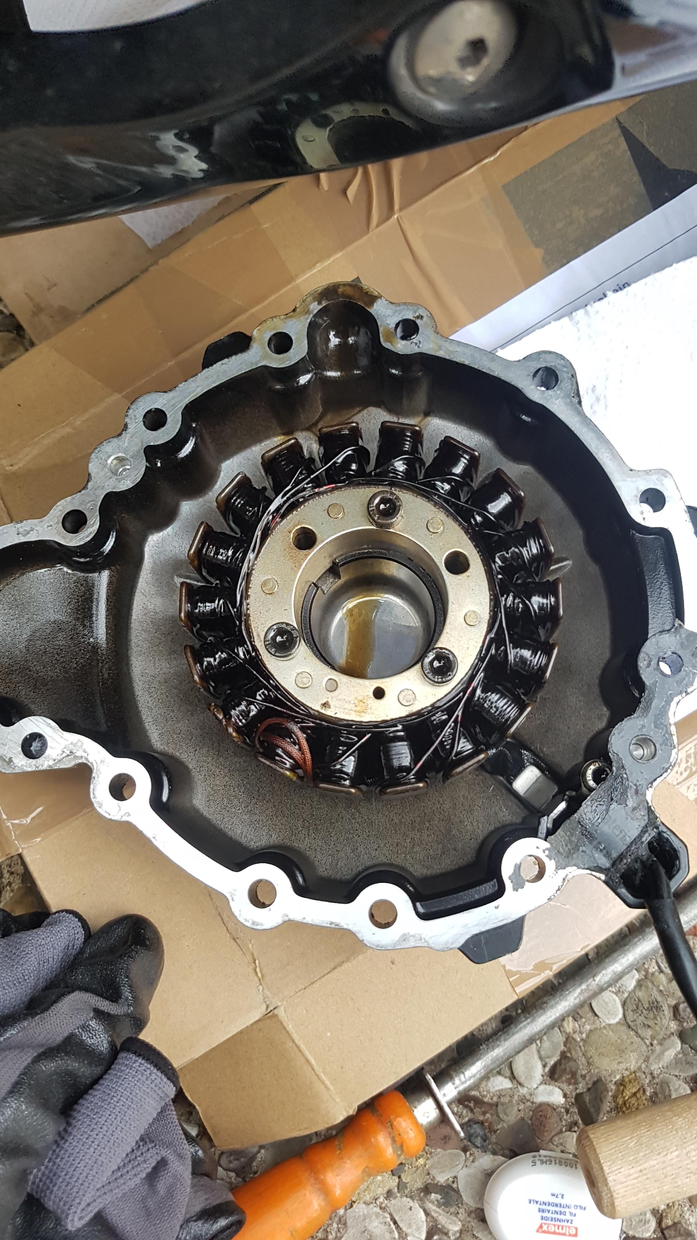

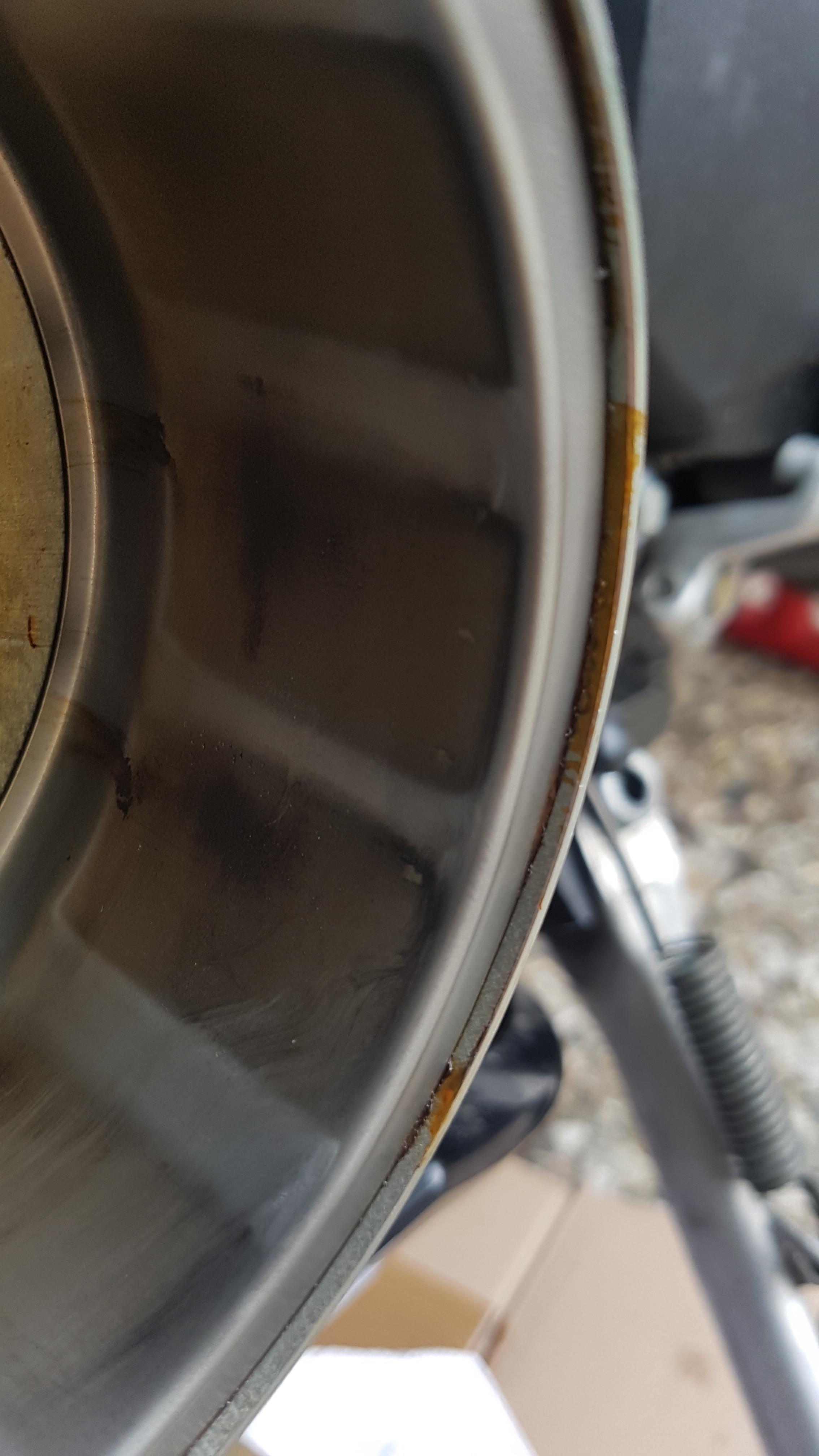

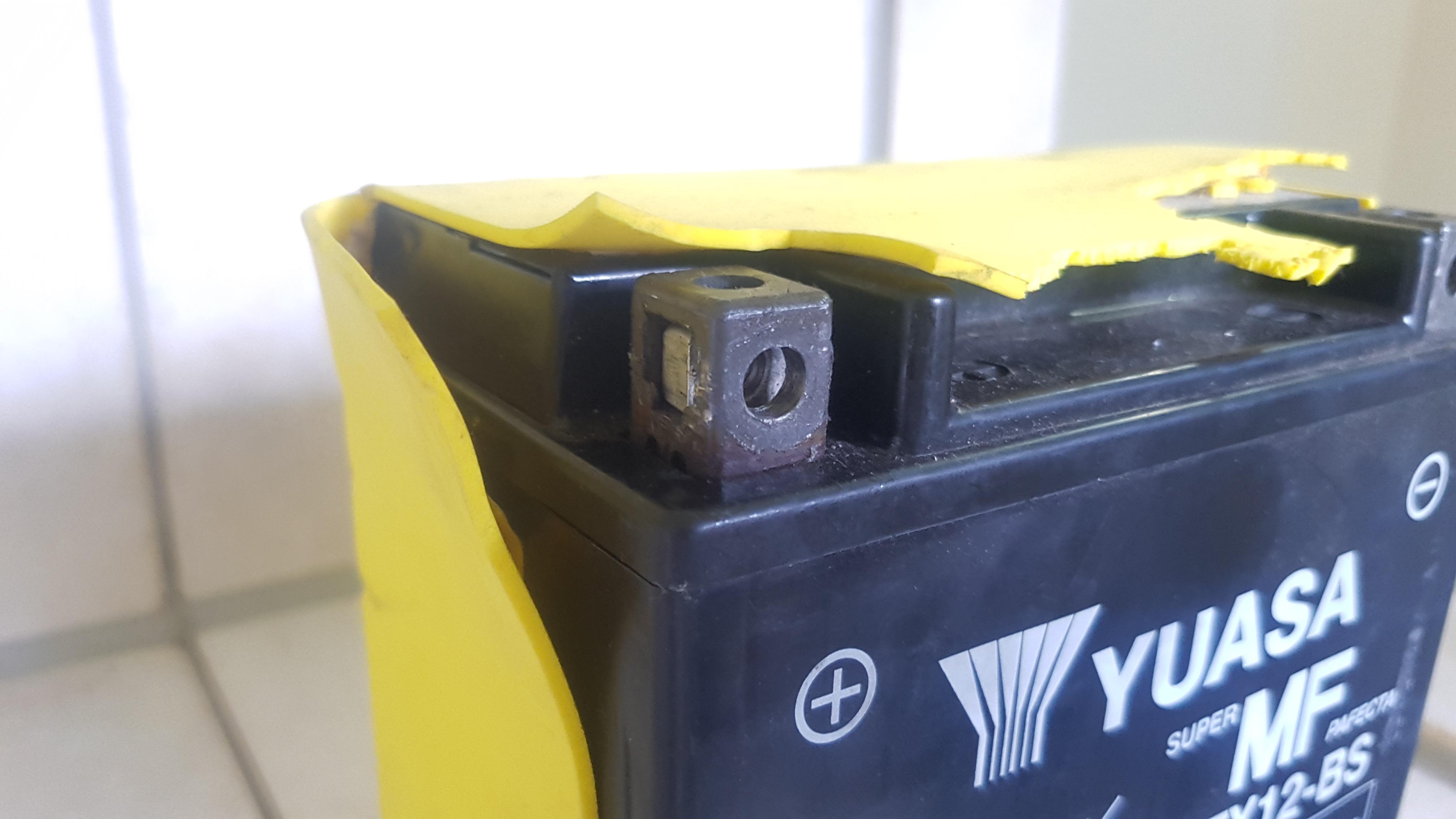

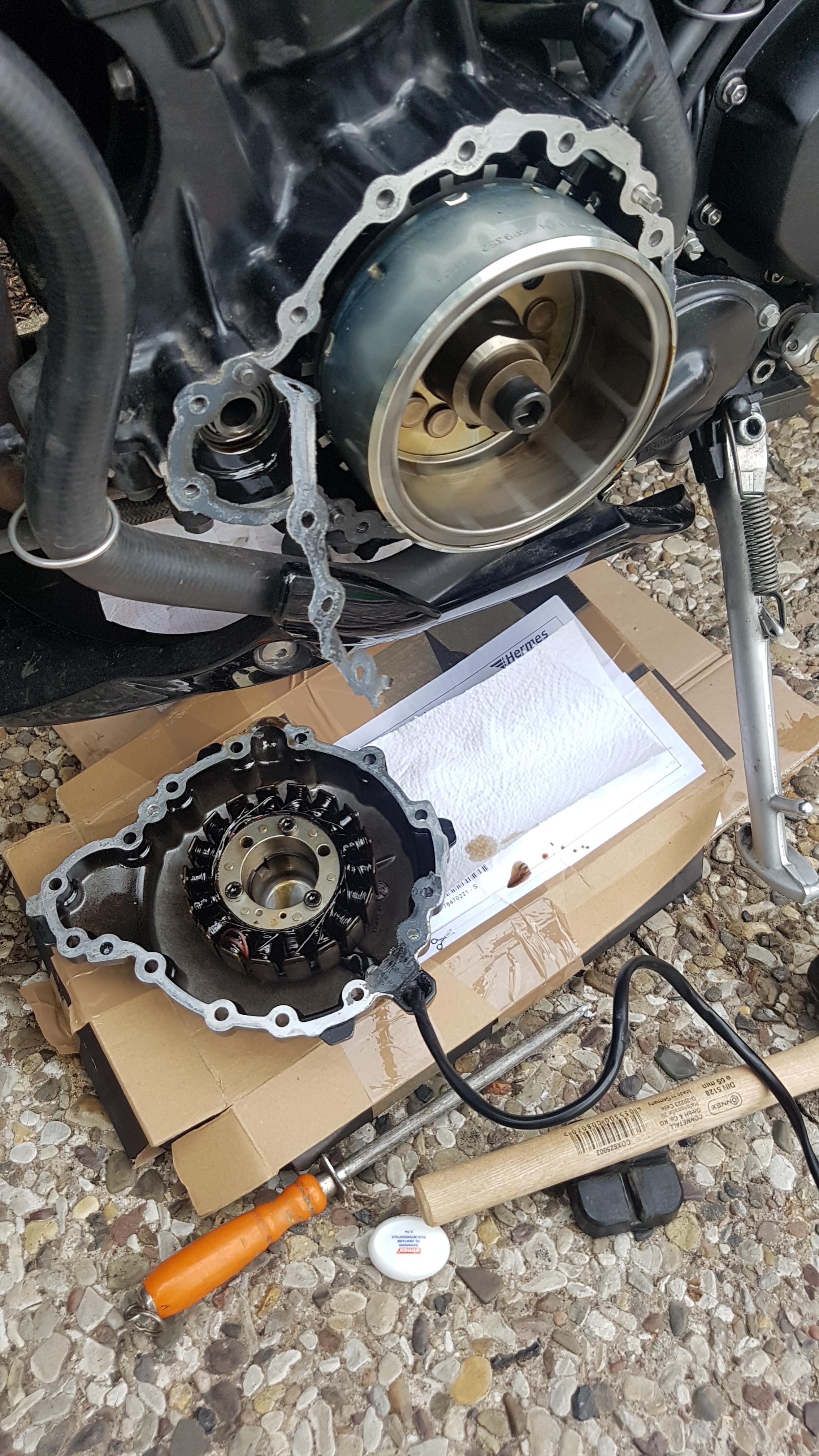

whopper Geschrieben 31. August 2020 Autor report Geschrieben 31. August 2020 Moin Zusammen, hab nun endlich mal Zeit gefunden, mir den Deckel vorzunehmen. Gummifäustel, langer gummierter Schraubendreher und zarte Gewalt haben zum Erfolgt geführt (das mt der Zahnseide hat eher nchts gebracht). So sieht der Stator aus. Weiß jemand, was das für braune, angelaufene Stellen sind und sind diese unschädlich? (Foto 3 + 4) Der Plus-Pol der Batterie sieht auch irgendwie gammlig aus, was meint ihr? ich kämpfe noch mit mir selbst, ob ich die Batterie gleich mittausche, ist knapp 15 T km gelaufen. An die Messungen setze ich mich die Tage. Gruß Andrew Zitieren
Necrol Geschrieben 31. August 2020 report Geschrieben 31. August 2020 Der Stator sieht auch well done gebraten aus. Kommt mir sehr bekannt vor. Man kann halt wieder auf Glück setzen und nur den Stator tauschen, oder man macht einmal alles frisch. Sprich Stator, Regler (Motek, Compufire), Regler ggf, noch etwas mehr in den Fahrtwind setzen und ne frische Batterie. Zitieren
Gast Geschrieben 31. August 2020 report Geschrieben 31. August 2020 Für mich sieht der Stator in Ordnung aus; ich kann keine verbrannten Stellen sehen. Trotz Brille... Da hilft nur messen. Auch die Batterie würde ich nicht tauschen, wenn sie sonst nicht auffällig ist. Aber Necrol hat schon recht: Wenn tauschen, dann richtig. Zitieren
Necrol Geschrieben 31. August 2020 report Geschrieben 31. August 2020 Ich hatte mal einen Stator, der sah genau so schwarz aus. Dachte das wäre der Lack, so gleichmäßig war das. Auf der Rückseite waren dann noch einige hellere Stellen die nicht verkohlt waren. Wenn der Dreckskarren nicht so viel Spaß machen würde wenn er dann mal läuft. Zitieren
whopper Geschrieben 31. August 2020 Autor report Geschrieben 31. August 2020 vor 6 Minuten schrieb Necrol: Ich hatte mal einen Stator, der sah genau so schwarz aus. Dachte das wäre der Lack, so gleichmäßig war das. Auf der Rückseite waren dann noch einige hellere Stellen die nicht verkohlt waren. Wenn der Dreckskarren nicht so viel Spaß machen würde wenn er dann mal läuft. So siehts aus! Ich hab auch zunächst gedacht:" Hä, seit wann sind die Wicklungen in schwarz lackiert?!". Richtig schön gleichmäßig kandiert, würd ich sagen. *Lach* Zitieren
Cydos Geschrieben 31. August 2020 report Geschrieben 31. August 2020 vor 24 Minuten schrieb Professor: Für mich sieht der Stator in Ordnung aus; ich kann keine verbrannten Stellen sehen. Trotz Brille... Da hilft nur messen. Auch die Batterie würde ich nicht tauschen, wenn sie sonst nicht auffällig ist. Aber Necrol hat schon recht: Wenn tauschen, dann richtig. Also der Stator sieht nicht in Ordnung aus. Da brauchste nichts mehr messen. Habe bei mir nun ja auch alles neu gemacht und 1000km hält der Regler + Stator schon mal. Den Regler habe ich nun unten im Radkasten hängen. Da bekommt der deutlich mehr Luft ab. -----> siehe hier <---- Zitieren
