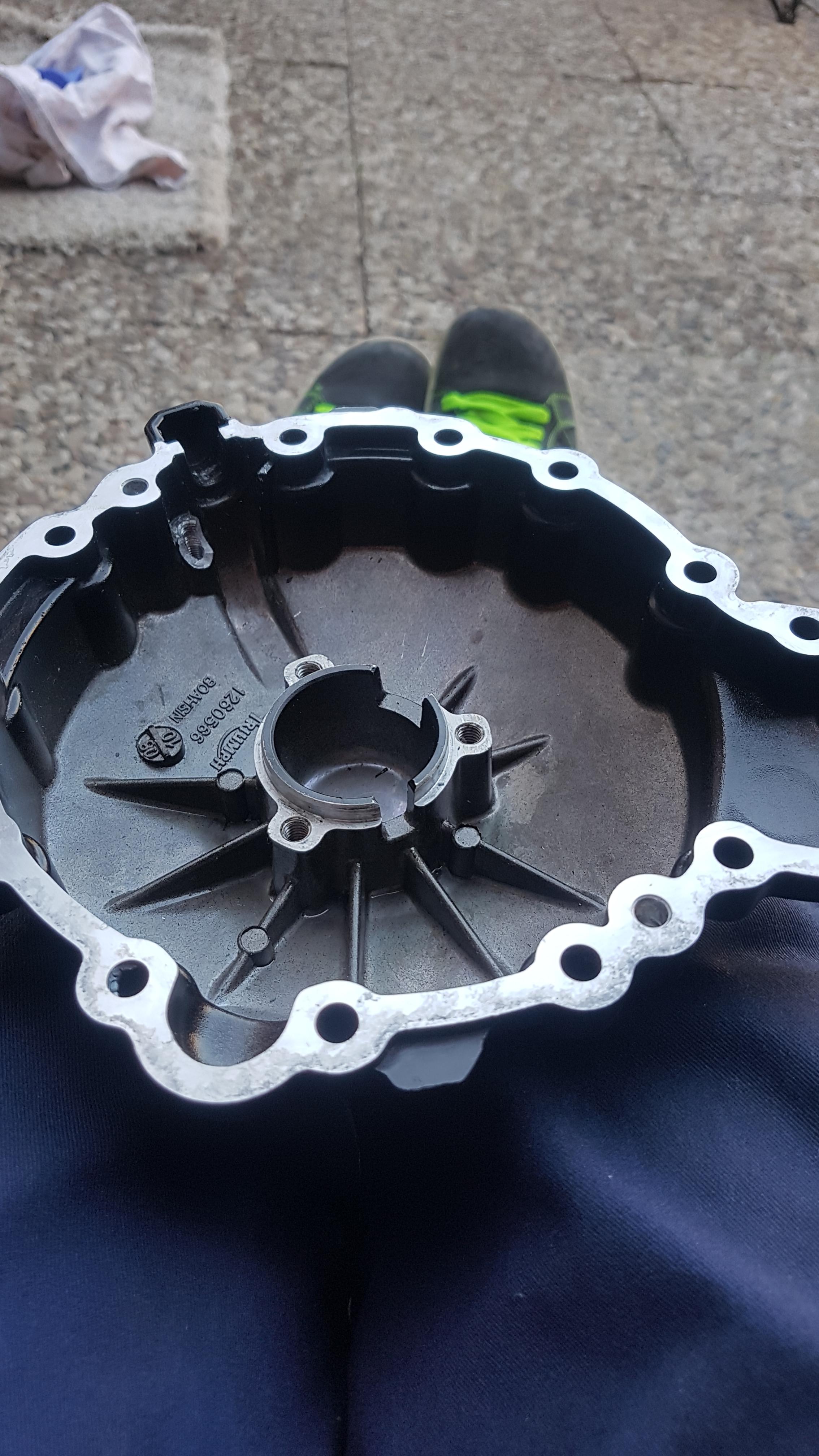

whopper Geschrieben 21. September 2020 Autor report Geschrieben 21. September 2020 Sit-Rep: Compu-Fire ist verbaut (Bezugsquelle über nen korrekte Kollegen aus dem Tiger-Forum). Lochabstände sind fast identisch zum Originalregler, so dass er wieder an Werksposition gewandert ist. Bei der Montage des Stators ist meiner "Praktikantin" leider ein Fehler unterlaufen. Beim einschrauben der Zugentlastung hat sie zu viel Kraft aufgewendet und, naja...siehe Foto; ist jetzt ein schöner, neuer Aschenbecher... Also auf nen neuen Deckel warten... Sit-Rep Ende to be continued... Zitieren
Gast Geschrieben 21. September 2020 report Geschrieben 21. September 2020 vor 35 Minuten schrieb whopper: Beim einschrauben der Zugentlastung hat sie zu viel Kraft aufgewendet Geht da nicht was mit Kaltmetall? Damit haben wir schon durchgeschliffene Motordeckel geflickt. Zitieren
whopper Geschrieben 21. September 2020 Autor report Geschrieben 21. September 2020 Puh, guter Vorschlag, aber da hab ich an der Stelle Schmerzen mit bzw. bin nicht experimentierfreudig genug zu. Kommt ein neuer Deckel drauf, brauch ich für mein Gewissen. Die Praktikantin kann die Schadenssummer abarbeiten, da bin ich ja großzügig. Zitieren
Gast Geschrieben 22. September 2020 report Geschrieben 22. September 2020 vor 22 Stunden schrieb whopper: Die Praktikantin kann die Schadenssummer abarbeiten Zitieren
