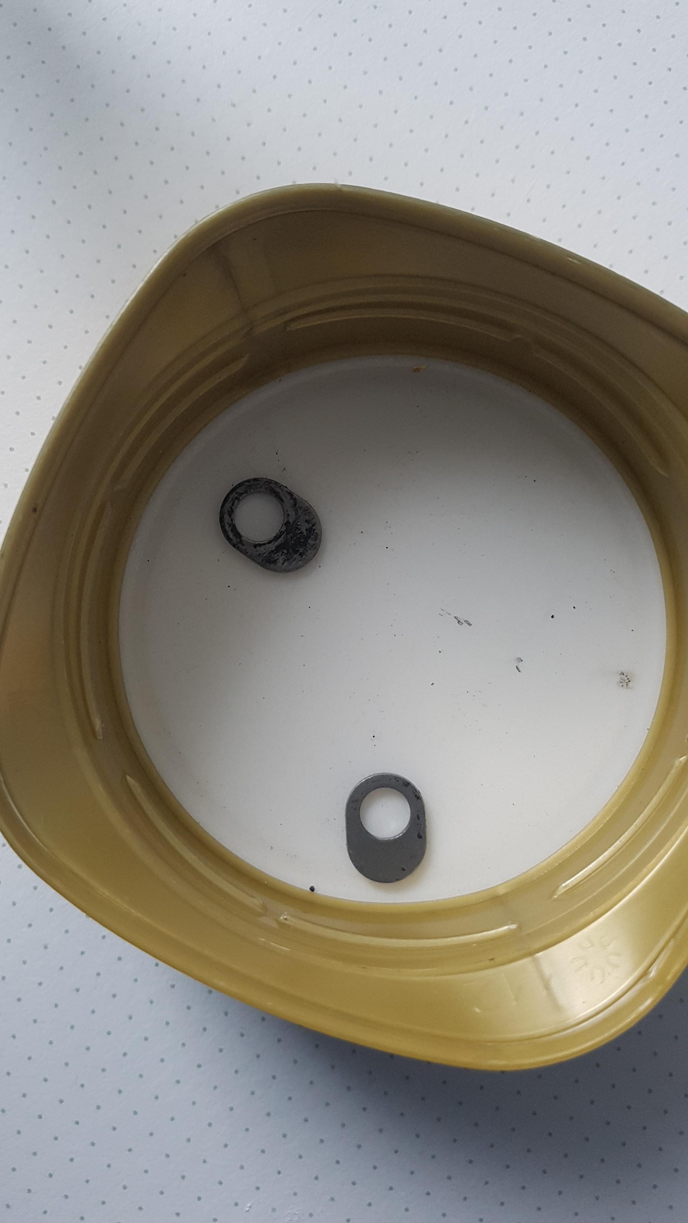

whopper Geschrieben 4. Oktober 2020 Autor report Geschrieben 4. Oktober 2020 (bearbeitet) Moin, Sit-Rep: Compu-Fire verbaut. Der Regler ist wie gesagt wieder an die Original-Stelle gewandert. Mit fliegender 40A-Sicherung am Plus-Pol direkt an die neue Gel-Batterie. Der Eastern-Beavern Stecker wurde unter den Ausgleichsbehälter geklemmt (vom Kollegen aus dem Tiger-Forum unabsichtlich ein wenig zu kurz dimensioniert). Neuer Lima-Deckel gesetzt, alles dicht, wobei ich zwei Spacer (Metall) übrig habe, habs mir nicht gemerkt und kein Foto gemacht *strirn klatscher*; weiß einer, wo die hinkommen? (Foto bei Bedarf) Immer wieder "erschreckend" für mich als Laien, wie die Kiste sich nach einer Standzeit wie dieser anhört, läuft aber schön. Test-Fahrt kann ich erst machen, wenn der neue Helm geholt wurde (fragt nicht. *lach*). Zur Komplettierung trage ich die Spannungswerte die Tage hier nach. Angeklemmt: 12,82 V IGN ON: 12,02 V Motor AN (kalt): 14,31 V Motor AN 2000 rpm: 14,31 V Motor AN 3000 rpm: 14,3 V Motor AN Leerlauf (warm): 14,3 V Vielen Dank an Euch und insbesondere an den starfighter für Eure Mitwirkung und die schnelle Versorgung mit Ersatzteilen! *Küsschen (echte, alternativ Schokolade)* Möge das Biest nun in meiner Realität für immer laufen. Peace and out Andrew Bearbeitet 9. Oktober 2020 von whopper Werte nachgetragen Zitieren
Gast Geschrieben 5. Oktober 2020 report Geschrieben 5. Oktober 2020 vor 20 Stunden schrieb whopper: wobei ich zwei Spacer (Metall) übrig habe, habs mir nicht gemerkt und kein Foto gemacht *strirn klatscher*; weiß einer, wo die hinkommen? Deckel wieder runter, dann siehst Du das. Da sind zwei Löcher "leer"... Zitieren
whopper Geschrieben 5. Oktober 2020 Autor report Geschrieben 5. Oktober 2020 Ok, Danke. Wozu sind die Dinger da und kann die Maschine durch meine Faulheit bestraft werden, wenn ichs nicht mache? Zitieren
Gast Geschrieben 5. Oktober 2020 report Geschrieben 5. Oktober 2020 (bearbeitet) Diese "Spacer" sind Führungshilfen. Da sich in der LiMa ein starker Magnet befindet (der Rotor), ist es nicht einfach, den Deckel exakt einzubauen. Und die Schrauben führen nicht exakt genug. Also, ja, möglich, daß da etwas kaputt gehen kann. Möglich! Nicht sicher! Und hier kannst Du sehen, daß es drei (#10, Dowel [Dübel], rechts oben im Bild) sind. Also steckt einer noch an der Stelle, wo er hingehört. Bearbeitet 5. Oktober 2020 von Professor Link eingefügt Zitieren
whopper Geschrieben 5. Oktober 2020 Autor report Geschrieben 5. Oktober 2020 Ah, ein Missverständnis. Die 3 Passstifte sind drin, die sinds auf jedenfall nicht. Ich poste morgen mal ein Foto von den Dingern, um die es geht. Zitieren
Gast Geschrieben 6. Oktober 2020 report Geschrieben 6. Oktober 2020 Ein Foto wäre gut; ich weiß nämlich jetzt echt nicht mehr, wovon Du redest.... Zitieren

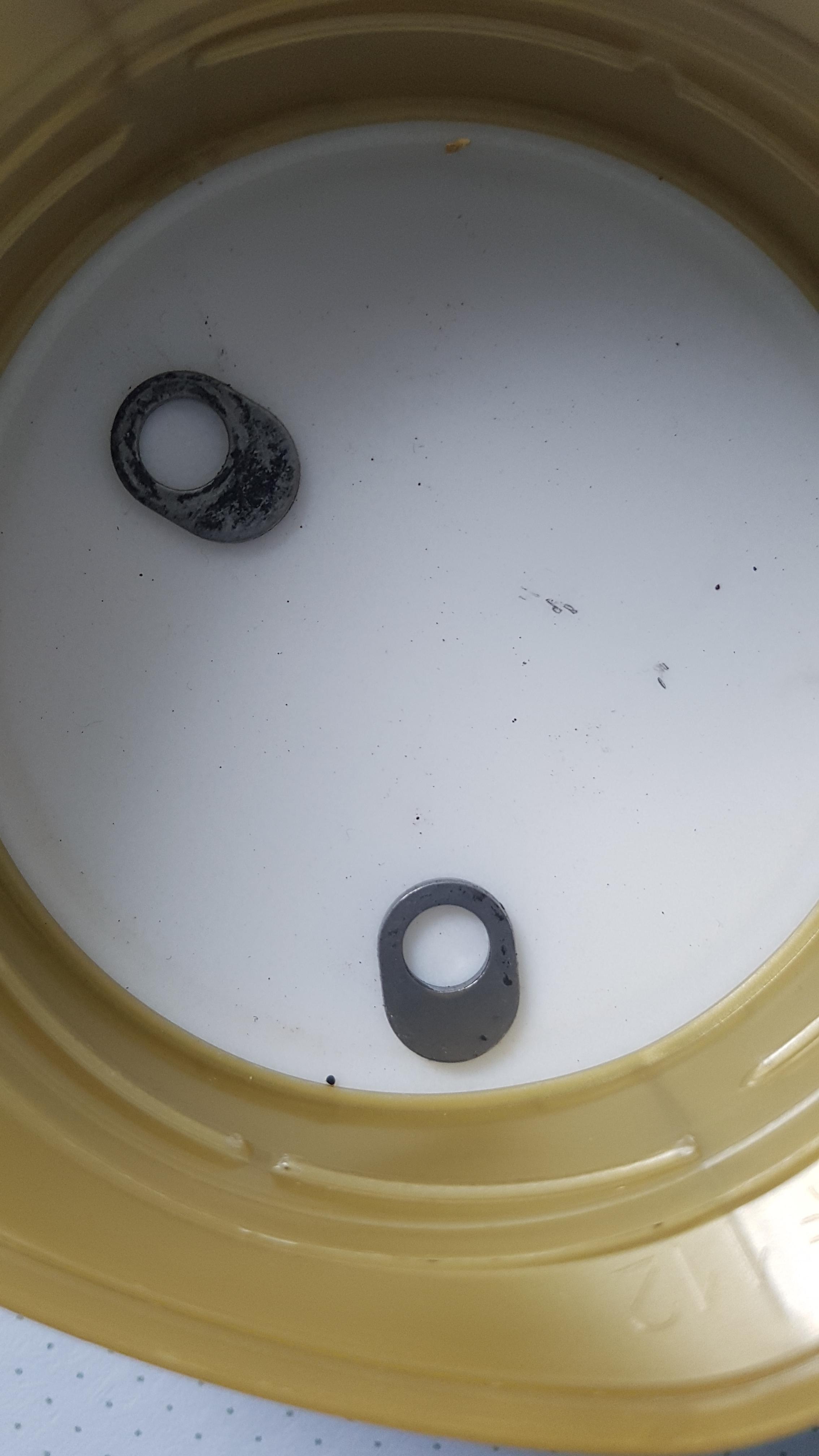

whopper Geschrieben 9. Oktober 2020 Autor report Geschrieben 9. Oktober 2020 Moin, hab die gemessenen Werte oben nachgetragen. Probefahrt sagt: alle Systeme im grünen Bereich. Überlege, den ScottOiler wieder rauszuschmeißen, hat mir schön alles eingesaut, aber das ist ein anderes Thema. Zu den übrig gebliebenen Teilen, hier sind mal zwei Fotos. Ob die wohl irgendwo an der Zünschlossbefestigung dran waren, da hab ich auch rumgefummelt bzw. die schon von Hand ausdrehbaren Abreissschrauben ersetzt. Gruß Andrew Zitieren
joe8353 Geschrieben 9. Oktober 2020 report Geschrieben 9. Oktober 2020 Hi, die sind als Unterlegscheiben unter den genannten Abreißschrauben. Hatte ich damals wieder reingemacht nach Zündschloßtausch. Kettenöler: dann isser noch zu "fett" eingestellt. Ich hab seit gefühlt kurz nach dem Krieg einen CLS dran. Hab damals ewig rumgemacht mit Ritzelölung, und geschickter Platz für den Tank, und unsichtbarer aber doch erreichbarer Position des Reglers. Und natürlich auch mit der Einstellung. Heute möchte ich das Ding nicht mehr missen. Am Ende (oder am Anfang) der Saison einmal den Tank nachgefüllt, und dann die Kette vergessen. Kein Sprühen, kein Nachstellen, kein garnix. Super Wenn Du einen Rat haben möchtest: investiere noch ein bisken Zeit in die Einstellung. Gerhard Zitieren
whopper Geschrieben 9. Oktober 2020 Autor report Geschrieben 9. Oktober 2020 Top, Danke für den Hinweis. Die Zeit für den Öler werd ich mir auf jedenfall noch nehmen. Gruß Andrew Zitieren
