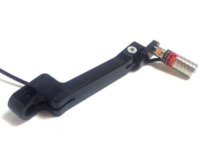

joe8353 Geschrieben 19. August 2020 report Geschrieben 19. August 2020 (bearbeitet) Hi, der Umbau auf eine Rastenanlage mit "Schaltstange", entweder von den T509-Modellen (hatte ich auf meiner blauen Speedy) oder auch auf den 1050er Stand (hab ich aktuell an meiner goldenen Speedtona) ist weder schwierig noch teuer, und erweitert dafür das Spektrum der möglichen Quickshifter ungemein. Darüber hinaus gibts mit Schaltstange die Möglichkeit, die Fußrasten nach hinten / oben zu verlegen, macht bei meiner Größe den Kniewinkel angenehmer. Einbau ist in der Tat pnp, bei meinem Cordona waren alle Stecker korrekt konfektioniert. Schaltstange kürzen, Sensor dazwischen, sonst nur Steckerkram. Achso, vom Cordana gibts mein ich einen Sensor, der quasi den Schalthebelgummi ersetzt... Wenn Du einen alten Serienschalthebel hast: Pinörek absägen, Loch bohren, Sensor drauf. Fertig. Gerhard Edith: hab noch ein Bild gefunden... Bearbeitet 19. August 2020 von joe8353 Zitieren

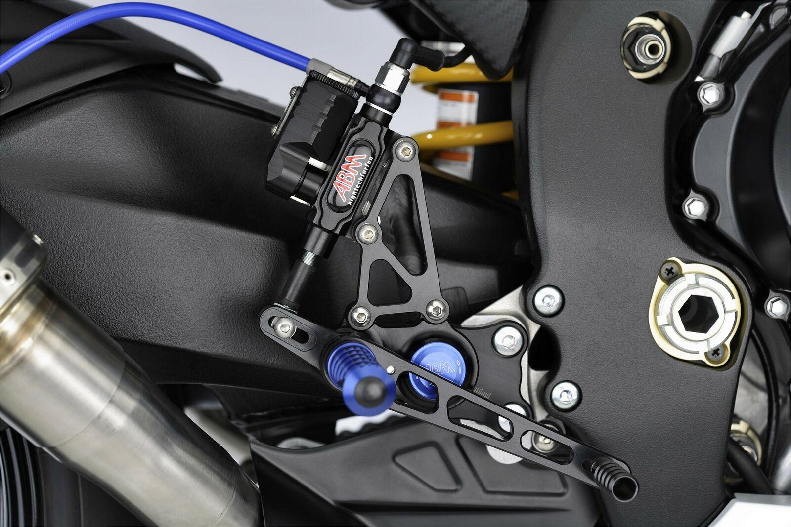

East Geschrieben 29. August 2020 report Geschrieben 29. August 2020 Da gibt es eine Menge Hersteller, ABM, Gilles, LSL, TRW, da hast Du die Qual der Wahl Zitieren
Marsipulami Geschrieben 29. August 2020 Autor report Geschrieben 29. August 2020 (bearbeitet) vor 4 Minuten schrieb East: Da gibt es eine Menge Hersteller, ABM, Gilles, LSL, TRW, da hast Du die Qual der Wahl ja aber alle haben nur tüv und keine ABE! Hab ich schon nach geschaut. und die tüv Genehmigung wird in der Schweiz nicht an genommen. Die LSL wäre super von den Einstellmöglichkeiten her. Aber leider auch nur mit TÜV Bearbeitet 29. August 2020 von Marsipulami Zitieren
